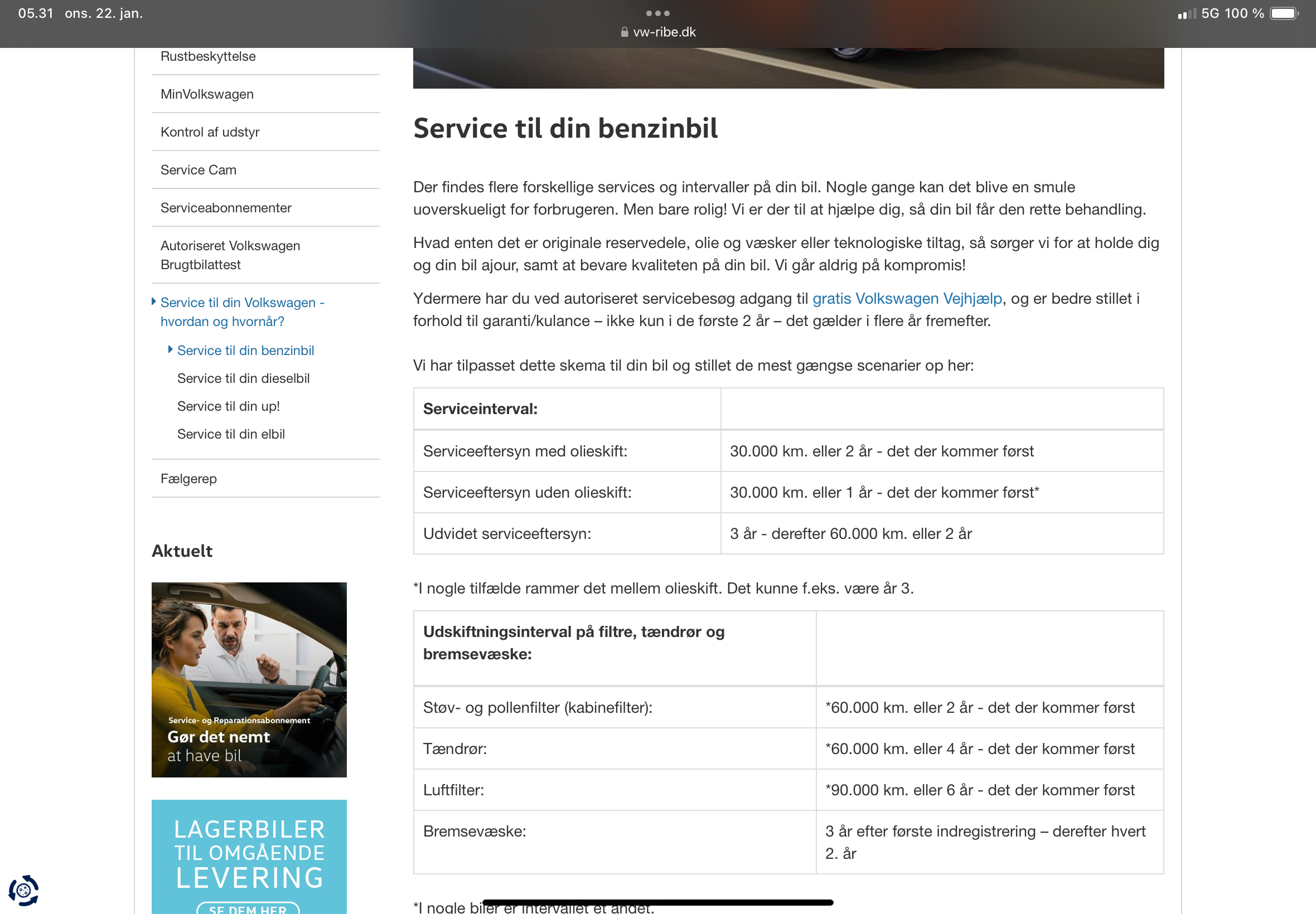

Dit scenarie ser måske sådan ud..

Hallas, det ser meget rigtigt ud. Eller det gjorde det indtil jeg ændrede mit olieskift til hver 15.000 eller 1 gang om året :). Støv og pollenfilter samt luftfilter har jeg selv skiftet for 1 måned siden da det ikke ser ud til at det har været skiftet (eller ej noteret), og fremadrettet tænker jeg at skifte begge dele årligt for dyrere er det ikke. Bremsevæske blev skiftet sidste år og den er fra 02-06-2017.
90.000 km på et luftfilter lyder godtnok af meget.

Ja så er du godt kørende med de ting du har skiftet, luffilter skiftede jeg 1 gang efter 6 år og 48000 km, det trængte trods alt.
