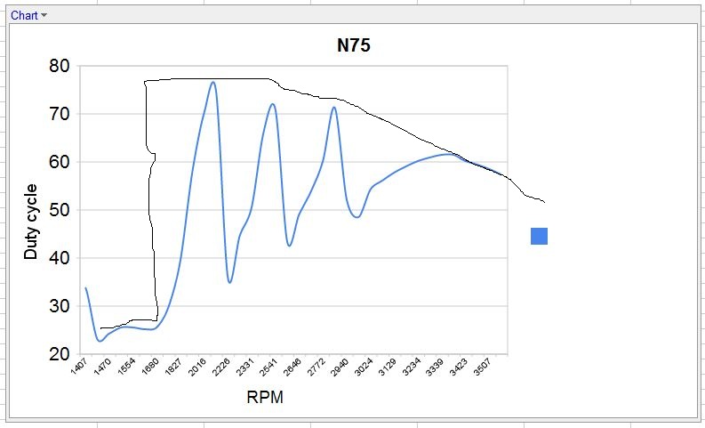

Jeg har pumpet dine tal ind i en graf.
Nu tør jeg altså ikke lægge hovedet på blokken, men sidst jeg scopede en N75 så den ud som din, det var på en 1,8t og den var defekt (eller også var ledningerne i stikket knækkede)
Da den blev skiftet så den ud som den manuelt tegnede streg jeg har lavet i grafen. Den bølgede er de tal du har logget.
Det kunne dog blive et mere præcist udsagn fra min side hvis du samtidig med RPM og N75 loggede LMM, TPS og ladetryk.

Det kan i princippet godt være LMM'en der giver bagslag og N75 der prøver at kompencere, så du bliver nødt til at tage den med.. ellers er det rent gæt (men jeg tror det er N75 eller ledningsnet til samme der er defektos, men sig det ikke til nogen. Jeg hader gætterier, jeg vil hellere have statistik..!)

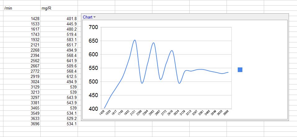

Den følger jo duty cycle i N75 så jeg vil mene det er en sideeffekt af samme. Hvordan kører den med MAF stikket afmonteret?

NB.
Over 3.000 omdr. skulle den gerne vise omkring 850 mg..
Jeg tror stadig mest på din N75, for den skulle gerne vise ~98% duty cycle hvis MAF fucker, fordi den så vil forsøge at regulere trykket op, men det er lidt et gæt.
Se også http://www.ross-tech.com/vag-com/cars/tdi.html

Re: Vagcom test af N75 ventil ?
Ikke med mindre ECU'en regulerer trykket ned når den er i nødprogram (med MAF frakoblet)..
- hvilket jeg ikke er sikker på. Men det skader sgutte at skifte MAF uanset.
Trykket er målt uden MAF til at være på ca. samme niveau som det hele tiden har været på.. omkring 2200-2300 mbar på toppen..Anders D skrev:Ikke med mindre ECU'en regulerer trykket ned når den er i nødprogram (med MAF frakoblet)..
Jeg må se at få kigget på den MAF så, håber sgu at fejlen er fundet, tak for hjælpen indtil nu.. jeg giver en melding når der er nyt i sagen (min reservedels pusher har ferie i denne uge, så det kan være jeg må vente lidt

Jeg har lige pillet MAF af og renset den i isopropyl alkohol, men desværre er der ingen forskel at spore.. den kører stadig hakkende med MAF stikket monteret, og flydende uden MAF stik - men uden så meget træk som den burde (det er vel meget naturligt når man har pillet MAF stikket af

Så fik jeg sgu fat i en ny MAF... og nu kører bilen GREEEAATTT !! som om Tony-tiger lå nede i motorrummet
Tusind tak for hjælpen! så sparede jeg en masse ved ikke bare at skifte dele i blinde
Jeg laver lige en log på MAF tallene her en af dagene, bare for lige at se forskellen og se om ranget er meget højere på den nye..
