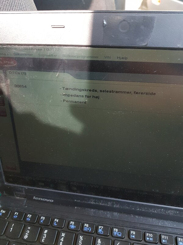

Nogen der kan hjælpe mig med den her problem? Min golf 4 98 har ikke været startet et styk tid og idag har jeg Så startet den men den begyndte lyse i airbaglampen og den lyser konstant hvad kan jeg gøre så den kan slettes testeren kun ikke klare det?
- Airbag lampe lyser konstant tester kan ikk slette

Når du ikke kan slette fejlen så er det fordi selestrammeren eller ledningsnettet til den er defekt.
Du kan prøve at tage stikket af selestrammeren og sætte en modstand på mellem 2 og 2,4 ohm i stikket. Kan du så slette fejlen er det selestrammeren der er defekt.
Er fejlen der stadig er problemet i ledningsnettet.

Har prøvet skifte og alt det andet hjælper intet
NOGEN SOM LIGGER IND MED
AIRBAG reset tool????
