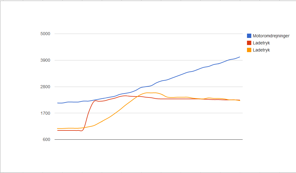

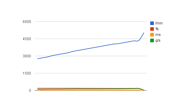

Jeg er igang med at prøve at finde ud af mit ladetryk er ok. Min bil laver noget rod mellem 2100omdr og 4000omdr. Viser dog ingen fejl, tændingudsættere, lambda værdier er ok, lmm værdier er fine osv der ud af.. Der er ny/nye: tændspoler, tændrør, n75ventil, massemåler, brændstoffilter. Mig og tuner'en troede først det var noget bøsning eller ophæng der drillede. Derfor har jeg haft kardannen af den for at se om det var noget i bagtøjet.. Men bilen laver stadig rod når den kun trækker på forhjulene.. Den nærmest mangler noget mellem de 2100omdr-2700omdr og igen ved ca. 3200-3800omdr. Dog trækker den nogen lunde ok i de nævnte omdr. Men røster en del. Mine bud på fejl har som sagt været N75. Men i dag scoopede jeg den grafisk og kunne se den lavede en linær kurve når jeg lod den sejtrække i de nævnte omdr.
Jeg har prøvet at scoope den men kan ikke få noget ordentlig resultat ud af det da jeg har mac, har dog lavet et scoope;). Jeg skal i samme omgang lige vide hvilke parametere jeg skal bruge for at scoope ladetrykket/styring i vcds. Ladetryk, Wastegateventil ( N75 ) og motor.omdr.. Burde dette ikke give en indikation?
Umdilbart ser det ud som om den gir et ladetryk på 1440mbar. ( for meget ik?)
Nogen der har andre bud en dette jeg skal prøve at gå efter/ scoope??

Fedt.. tak for svar, er stadig lige lovlig ny i vcds'en..
Ok.. Jeg prøver lige at kigge i måleblok 115.. Vil håbe at den viser noget forkert er ved at være tom for ideer.. Det req. boost er det hvad ECU'en beder om/ sender et signel til N75 til at levere?
Jeg har denne fra måleblok 002.
Der er 2 mbar værdier med den del forskel. Om det er de rigtige kan jeg ikke huske.. Ellers må jeg lige prøve 115 og se hvad den siger.. Hvor stor diff. må der være.. nogen der ved det??
,Måleblok A:,'002,,,,Måleblok B:,'115,,,,Måleblok C:, Bruges ikke

Mandag,05,December,2011,12:04:11:30485,VCDS version: NEZ 10.6.4,Dataversion: 20110423
8E0 909 518 M,,1.8L R4/5VT 0002,
,,Motoromdrejninger,Motorlast/gasspj.,Indspr.tid,Inds.luftmasse,,Motoromdrejninger,Motorlast/gasspj.,Ladetryk,Ladetryk,,,,,
,Tid,(G28) x,x,x,x,Tid,(G28)(Er) x,x,(Skal) x,(Er) x,Tid,,,,
Markering,Mærke, /min, %, ms, g/s,Mærke, /min, %, mbar, mbar,Mærke,,,,

Peter B
- Indlæg: 385
- Tilmeldt: 4. feb 2011, 15:12
Re: Udlæsning/ scoope af ladetryk.
I know.. Men kan ikke få det til at køre i mac. exel
.. Det er der mit øv ligger..
Peter B
- Indlæg: 385
Kan stadig ikke få lov til ar lave en graf.. VCDS og mac kan bare ikke lide hinanden.. Der er en smule forskel i (Er) og (Skal) skal disse være ens eller?.. Og ligger de ikke rimeligt højt selv om bilen er chippet.. Skal dagens tryk trækkes fra?
,Måleblok A:,'115,,,,Måleblok B:, Bruges ikke,,,,Måleblok C:, Bruges ikke
,,Motoromdrejninger,Motorlast/gasspj.,Ladetryk,Ladetryk,,,,,,,,,, Onsdag,07,December,2011,21:14:30:30485,VCDS version: NEZ 10.6.4,Dataversion: 20110423
,Tid,(G28)(Er) x,x,(Skal) x,(Er) x,Tid,,,,,Tid,,,,
Markering,Mærke, /min, %, mbar, mbar,Mærke,,,,,Mærke,,,,
Værsgo, lavet i Google Docs på ti sekunder. Mac my ass..
- Udklip.PNG (22.19 KiB) Vist 1050 gange
Peter B
- Indlæg: 385
Hmm.. Det ser da ud til det følges nogenlunde ad.. Ergo den må regulere til det ønsket..
Nogen der kan se om disse værdier er ok..
- chart_1.png (7.6 KiB) Vist 1005 gange
Skarpt! Hvordan vi du soteret tallene i hver deres søjle, eller det er måske muligt at potte fra samme søjle?Anders D skrev:Værsgo, lavet i Google Docs på ti sekunder. Mac my ass..
Jeg kan sige at jeg først lige er begyndt, at kende lidt til det og syntes ikke den sidste graf/grafer jeg har lavet er helt ok.. Spørgsmålet er om man kan lave noget det på andre måde.. Kræver en del forståelse for nybegyndere.. hehe.. Men den Anders D har lavet er noget mere medgørlig..qasq skrev:Skarpt! Hvordan vi du soteret tallene i hver deres søjle, eller det er måske muligt at potte fra samme søjle?Anders D skrev:Værsgo, lavet i Google Docs på ti sekunder. Mac my ass..
