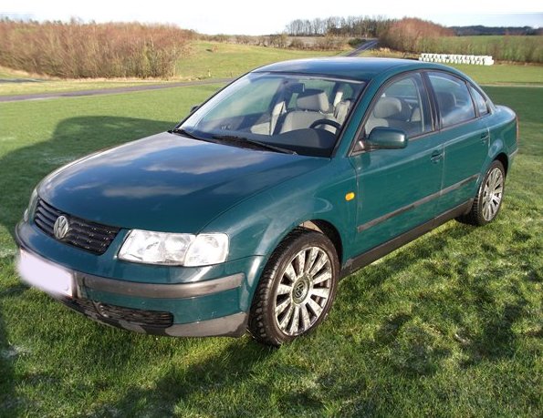

Hehe roder nok lidt rundt i det, her er et billede af den model jeg har.
- Image1.jpg (81.46 KiB) Vist 1557 gange
misty-photo
- Indlæg: 19
- Tilmeldt: 9. dec 2011, 16:18
- Geografisk sted: Ringsted
Re: VCDS
Øhh tror det er en B5 jeg
Ja ja ved det godt, men er min første passat.
Men kan i bekrafte at det er en B5

B5 er korrekt
Det er en 3b'er...
Det er også lidt rodet
Men prøv at vælge den, så får du nok en lidt bedre fejludlæsning...
