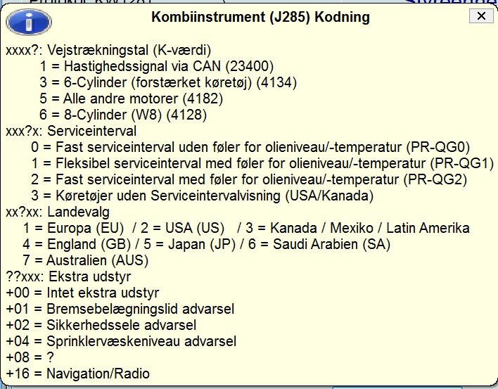

Så skal du jo bare trække 1 fra det tal der står. Evt skriv det tal op som står så kan man altid sætte det ind igen. Har lavet det masser af gange fordi folk køber klodser uden slidindikator

Hvis din nuværende kodning hedder 002479. Så trækker du det tal fra som udstyret hedder, i dit tilfælde er det 1, så kommer den nye kodning til at hedde 002478. Dette er kun tal eksempler.
Hvis du skulle kode det til, ville kodningen hedde 002480.

Har desværre ikke lige en vag bil ved hånden men udstyr "slås" til ved at ligge værdierne sammen. f.eks +1 og +8 hvis der står slidindikator er +1 skal du bare fjerne 1 i værdien og så går lampen ud. Det er så nemt at man tror der er løgn. Har lige kodet boardcomputer på en Seat ved bare at ligge lidt tal oven i.

Man skal lige være opmærksom på at det er der spørgsmålstegnene til venstre står at man skal trække fra. Kodning 05510 som er 1+4 bliver til 04510 når bremseklodsslid trækkes fra :!:

Nu faldt 10 øren "måske" så prøver lige en gang mere selv og ellers står den på et par PB herinde :D
