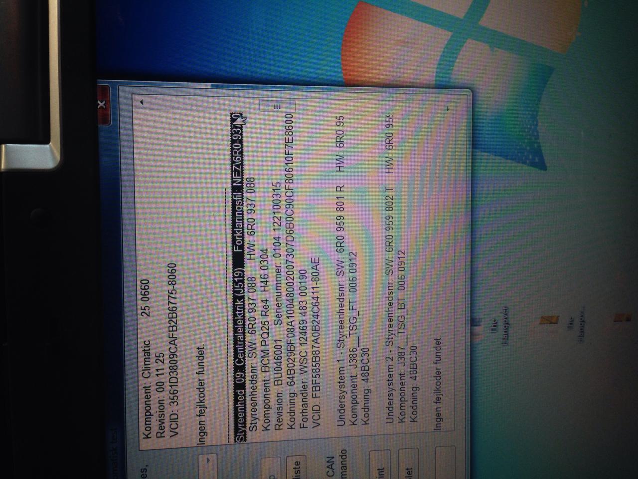

Hej nogen som kan fortælle mig hvordan jeg udlæser hvor mange mhz min central elektronik er på? På forhånd tak

Hvis det er en bil til det europæiske marked er det 433 MHz.
Hvis du rykker din klapnøgle over i to halvdele så står det på den.

Det er en polo 6r fra 2010 uden fjernbetjent centrallås, ville finde ud af om det er muligt at få lavet det på den

Så skal du have en ny centralelektronik forberedt for fjernbetjent centrallås.

Tip: brug funktionen 'print screen' næste gang ;-)
