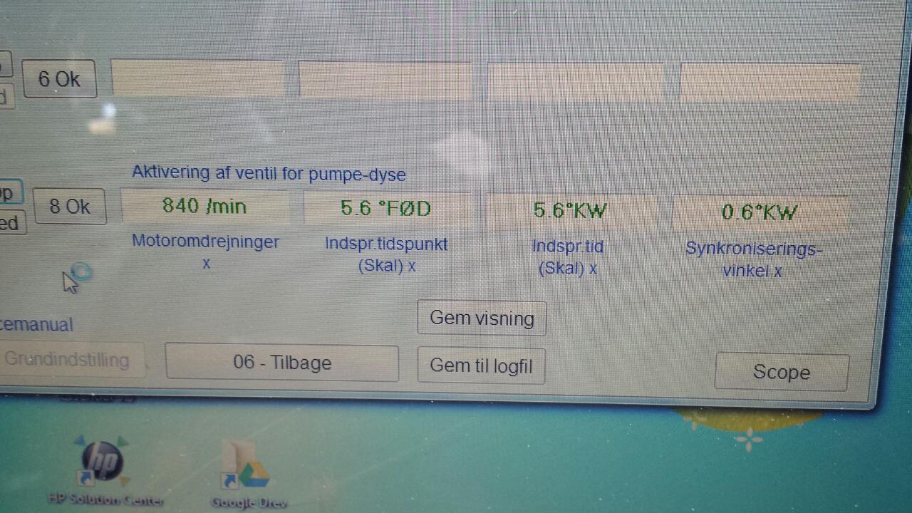

Tandrem synkroniseringsvinkel, har jeg lavet noget lort?
Qaxius
- Indlæg: 369
- Tilmeldt: 21. apr 2014, 11:25
- Geografisk sted: 4600 Køge
Står vinklen rigtigt/forkert?

Re: Tandrem synkroniseringsvinkel, har jeg lavet noget lort?
-3° til 3° plejer at være ydergrænsen på 1,2 tdi 3l. Den skal jo helst ramme 0°, så du må justere lidt på knasthjulet.
Ja de tal kender jeg godt.
Mit spørgsmål er sådan set om det er en hel tand, eller bare justering af knasten med de 3 bolte.
Så vidt jeg ved, så er der lidt flere HK at hente for en chippet Lupo 3L hvis den står mellem 0 og -3.
Min er ikke chippet, så jeg sigter mellem 0 og -1
Sidste spørgsmål.
Hvis vi ser på selve knasten som fastlåst med pinden fra tandremsværktøjet og jeg drejer krumtappen.
Skal knasthjulet så med uret eller mod uret, for at få den imod minus?
Sidste spørgsmål.
Jeg synes 7,7° lyder af meget. Det er egentlig utroligt den kan starte, for den må næsten sidde en tand forkert. Jeg er ikke helt sikker på hvad du mener med det sidste spørgsmål, men du må prøve at løsne de 3 bolte på knasthjulet og justere den ind, hvis det er muligt. Er det helt skidt, så starter den ikke

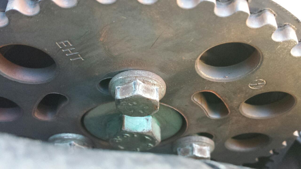

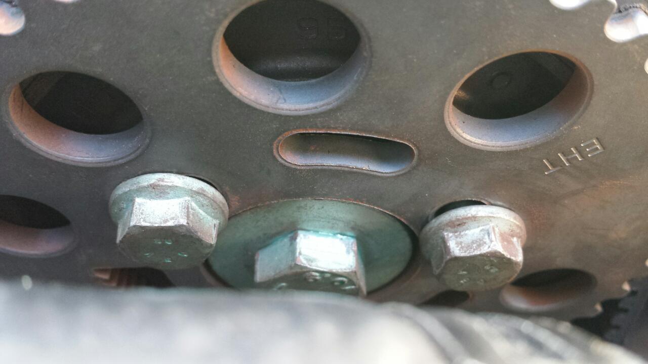

Knasten er jo overvåget så den skal bare drejes lidt tilbage.
Den står ikke en tand forkert.
Så slår den ikke igang.
18er nøglen skubbes lidt ind mod kabinen (når den peger op) når de 3 13er er løsnet. (Altså knasten drejes mod uret.
Gi den 0.5 mm i bolthullerne.
Værre er det altså heller ikke.
Jeg ser på det imorgen.
Krumtappens mærke kan jeg ikke komme ned til igen.
Det lorte motorophæng skal jeg ikke ha af igen og slet ikke de fastgroede 4 unbracobolte på kileremdrivhjulet.
Jeg flytter den 1mm og laver en måling imorgen aften, før har jeg ikke tid.
18mm 6kant passer ikke på, men det gør 13/16 tomme toppen, så den bruger jeg.
Det bliver nok modsat, for motorophænget er nok i vejen, så jeg drejer den nok nedefra.
Bare det ikke er en hel tand som den skal flyttes.
For fanden hvor er jeg glad for min NEtech VCDS.

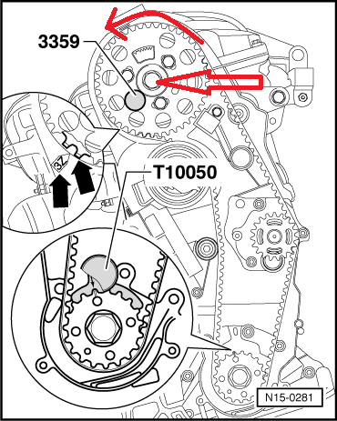

18 på her og driv den til venstre.
Altså hjulet står stille og knasten drejes.

Aha. Tak for papudskæringen.
Den lås får jeg ikke sat i ved krumtappen igen, så jeg sætter nok splitten i knasten og drejer krumtappen istedet for, modsat vej.
Eller jeg starter nok bare med at dreje den og se om begge dele følger med.
Alt er spændt med en lille momentnøgle som ifølgeværkstedsbogen som jeg har fået en PDF kopi af på lupo3lklub.
Her står vinklen i 7,7grader.
- rps20140614_191329.jpg (80.57 KiB) Vist 6069 gange
Her står den spot on, på 0,0grader og svinger en sjælden gang op på 0,6grader og så hurtigt ned igen.
At dømme ud fra sidste knastindstilling og med den tanke, at bolten vel skal stå midt i feltet, så står remmen vel en hel tand forkert på krumtappen.
Men nu, står vinklen rigtigt, så jeg vil skide på om den står forkert så længe at feltet åbenbart kan justeres en hel tand.
Motoren har nu mærkbart mere trækkraft, i forhold til før jeg skiftede rem og voldsomt meget mere trækkraft, i forhold til efter at jeg skiftede rem, hvor den stod på 7,7grader.
Desværre, så målte jeg den ikke før jeg skiftede remmen.
Jeg takker for diverse input.
ps. den skulle tydeligvis IKKE drejes mod uret som Fredslunds ellers påpeger.
- rps20140614_191347_349.jpg (83.5 KiB) Vist 6066 gange
- rps20140614_182341_537.jpg (165.15 KiB) Vist 6066 gange

- Sorens2
- Indlæg: 9139
- Geografisk sted: Ribe DK
- Has thanked: 32 times
- Been thanked: 277 times
Det fatter jeg ikke.
Jeg har lige lavet en hvor den stod i minus.
Der skulle den med uret som du har gjort.
Underligt.
Underligt.

LKA63
- Indlæg: 582
- Tilmeldt: 22. mar 2013, 16:16
- Been thanked: 6 times
Det er fuldstændigt ligegyldigt om boltene står midt i hullerne, hvis synkroniseringen er korrekt. Du har vel haft de tre bolte løsnet og ved monteringen af remmen glemt at indstille hjulet rigtigt - dvs. boltene helt til højre eller venstre i hullerne. Når tandremmen strammes vil boltene så føres til midten af hullerne og derfra kan der finjusteres.
