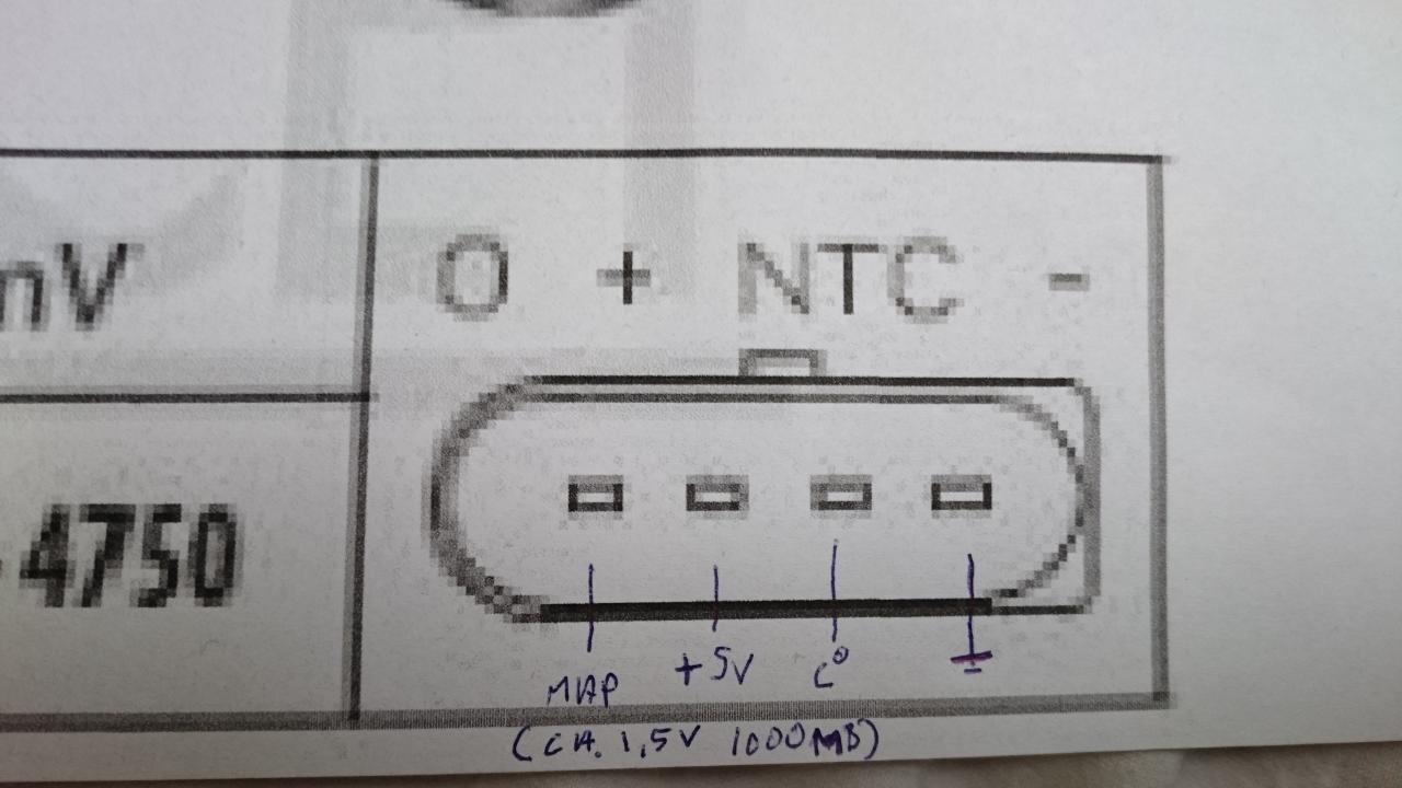

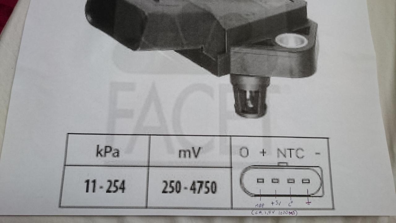

Re: Skoda Fabia 1,2tdi Glowlamp Flash
Nej det tyder ikke på det er samme fejl, når du har prøvet med en ny sensor, jeg vil tro at kablerne går op i ECU'en/motorstyringen da det er den der skal bruge signalet fra denne sensor, men jeg ved ikke hvad pins i stikket de går til, måske en anden med adgang til lednings diagram kan være lidt behjælpelig med det.
Jeg teste sensoren ved at forsyne den med 5V fra en strømforsyning, og så måle hvad spænding der kommer ud af MAP (tryksensor) udgangen med et multimeter, der skal væer ca.1,5V til 1,7V
Den defekte jeg tog af bilen målte konstant 5V på MAP udgangen, indtil jeg rensede den med isopropyl alkohol, så faldt spændingen til ca. 1,7V som jeg husker det, derefter monterede jeg en stump slange på sensoren og pustede i den, for at skabe lidt overtryk og kunne se at MAP udgangs spændingen steg en lille smule.
- sensor forbindelser
- DSC_0417.JPG (82.47 KiB) Vist 3097 gange
- sensor
- DSC_0416.JPG (70.22 KiB) Vist 3097 gange
Mange tak tvh.
Jeg prøver at teste den afmonterede sensor og som jeg lige ser det - skal jeg lede efter en defekt ledning eller måske motorstyringen.

Re: Opdateret - Skoda Fabia 1,2tdi 2012 G31 pressure fault
Sidste nyt - Efter endnu en sensor er alle fejl væk og alt virker som det skal.

Re: Løst - Skoda Fabia 1,2 tdi 2012 G31 pressure fault
Var de første sensor uoriginal, og den sidste original?
KentN
- Indlæg: 23
- Tilmeldt: 21. dec 2015, 17:54
Alle 3 var/er originale Bosch sensorer - Den 1. købt hos FTZ (defekt ved udpakning) - den 2. købt brugt hos en ophugger (testet men ikke OK i bilen) - den 3. har værkstedet købt og monteret..
