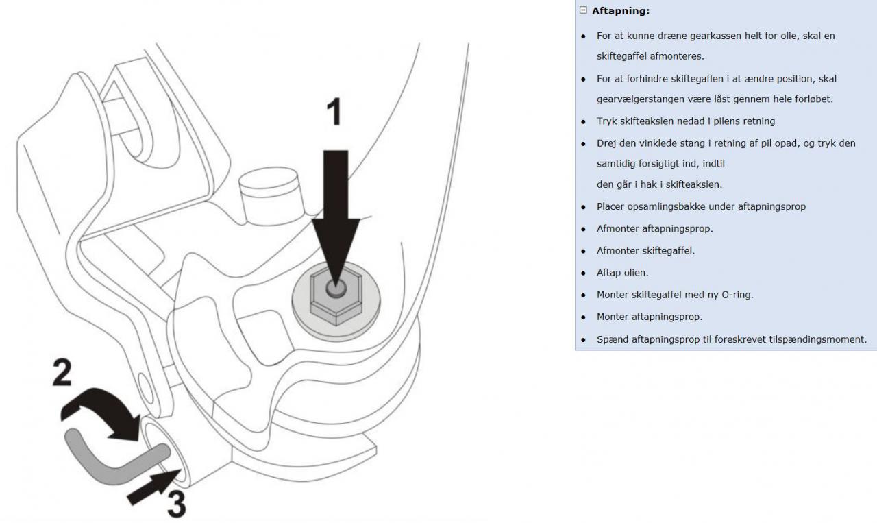

janny
Indlæg: 1663
Tilmeldt: 25. okt 2011, 10:17
Has thanked: 40 times
Been thanked: 131 times
Re: Serviceinterval gearolie manuel gearkasse
Indlæg af janny » 24. maj 2017, 10:56
du skal trykke skiftegaflen ned og holde, så er der en rund stang, bøjet i 90grader vinkle som du trykker ind mod gearkassen. Du skal sikre dig at skiftegaflen forbliver nede, dette er meget vigtigt, eller falder det fra inde i gearkassen.
Så tager du bund prop, er let genkendelig, og så er der 2 ovale plastdæksler, ca. 3-4 cm. lange med 1 torx skrue i. Der skal du afmontere den der er længst ud mod VF hjul. det er en stang du tager nedenud, det er den der holder skiftegaffel på plads inde i gearkasse, så kommer resten af olien ud.

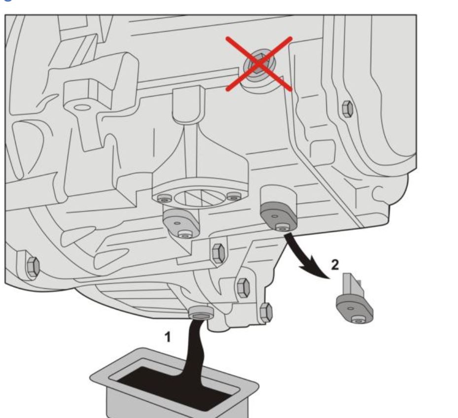

janny
Indlæg: 1663
Indlæg af janny » 24. maj 2017, 11:00
billede + tekst

janny
Indlæg: 1663
Indlæg af janny » 24. maj 2017, 11:02
aftapning
