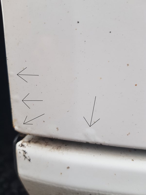

Hejsa alle..
Har opdaget, nået igangværende rust i begge mine forskærme..
Der det bare noget man må forvente i en bil fra 2010? Audi A4..
Er der noget jeg kan gøre, eller gør jeg kun tingene værre??
- skærm1.jpg (29.21 KiB) Vist 3149 gange
Senest rettet af Joker22 27. mar 2018, 18:16, rettet i alt 2 gange.

Re: Begyndene rust i begge forskærme A4
Ligner det sædvanlige sted bagved forhjulet.
Det skulle ikke undre mig om der ikke ligger en ordentlig klump fugtig jord og blade inde bagved plastik inderskærmen. Det er typisk derfor det ruster der. Man bør lige hver 3-4 år løsne inderskærmen og rense ud + evt. behandle med antirust.
Hvis den er gennemtæret, så dækker rustgarantien - eller må du vente lidt.
Gennemtæret, som altså man kan trykke en skruetrækker gennem?
Tror jeg bestemt ikke der er endnu..
Siger ikke det ikke kan lade sig gøre - men tror det bliver svært at få garantien til at dække det, netop pga. placeringen lige bagved hjulene hvor det typisk er stenslag der slår hul på lakken og starter rusten...
Jeg tror du har fuldstændigt ret...
Går og overvejer at få drt lavet, mens skærmene ikkever ødelagte, elker hvad tænker i?
Jeg tænker skærmene stadig kan reddes?..
Kører du med brede hjul? Det kan give flere stenslag uden for det område inderskærmene beskytter.
Får du det lavet var en gang klar folie på området måske en mulighed efterfølgende?
Køre med 245/40 18..
Tror i skærmene kan reddes?
Hejsa
Audi plejer at være til at tale med så prøv da lige at høre dem ad inden du farer til at punge ud for en reparation.
Når man har den type reklamation hos Audi går man hele bilen igennem efter et skema til den enkelte model for at tjekke andre udsatte eller kendte steder, der kunne jo også være noget et sted som du ikke kan se.

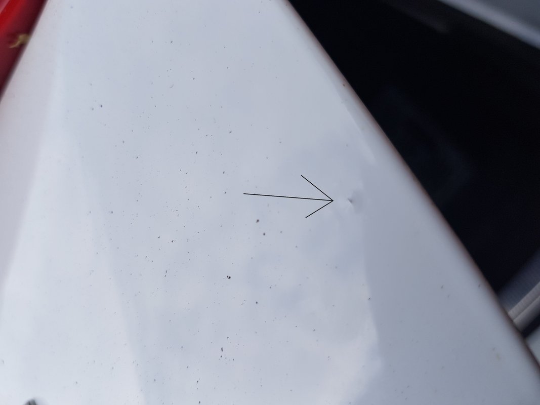

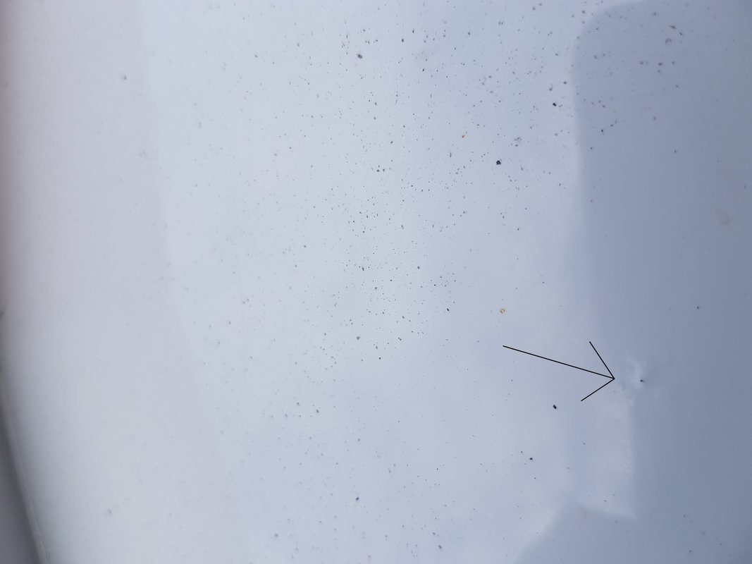

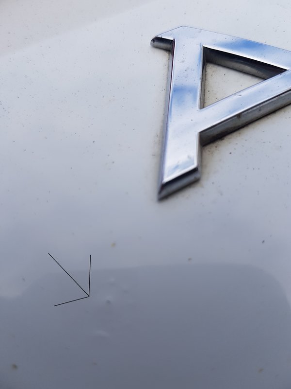

Det ville jeg prøve gøre...
Jeg gik lige bagsmækken igennem fandet disse 3, syntes det vækker STOR bekymring eller???
Ville i også komme med jeres bud på disse???

Re: Begyndene rust i begge forskærme A4 og bagklap
For fanden da, det er sgu alligevel lidt skræmmende, så gammel er bilen da heller ikke.
Har den tidligere været rustbeskyttet - og ville dette overhovedet have gjort en forskel?
Ja den er rustbehandlet, nej jeg tror ikke det ville ha gjort en skid forskel..
Rust i bagklappen, ligner det ikke noget der kommer indefra?..
Det i bagklappen ligner zinkopkog, men det er svært at se ordentligt på billederne.
Jeg tror bestemt ikke det kommer indefra, altså fra indersiden af pladen, men det kunne godt ligne noget der er startet under lakken.
Hvis det er zinkopkog, er det så noget der er dækket af garantien?
Nej, lakgaranti dækker i 3 år (zinklaget er en del af lakopbygningen)
Når det er sagt så plejer audi at være til at tale med når det kommer til kulance, så hør dem dog ad.
Min erfaring er at de store huse er nemmere at tale med end servicepartnerene, men jeg KAN være farvet
Jeg har taget kontakt til audi Gladsaxe..
Zinkopkog, blive det værre eller?..
Mht til skærmene, så er der nok ikke meget at hente, jeg kan jo også selv se, at stenslag har skadet skærmen, så selvfølgelig kommer rusten, det er vel prisen at betale for brede dæk, og ingen stænklapper..
Jeg overvejer at få det lavet nu, og håbe at skærmene stadig kan bruges..
Det kan i hvert fald ikke skade at få kigget på det.
Hvis det er opkog så bliver det langsomt værre, men på et tidspunkt tager det nok fart.
Hvis det "bare" er opkog, så ville det blot skulle slibes væk,og males igen, det er ikke noget der er gået i metallet?
Nogen forslag til, hvordan jeg beskytter skærmene efter en evt rep, så det ikke lige sker igen?
Folie på udvendigt eller stænklapper. Rens indvendigt og fjern gerne den fugtsugende skumklods op mod A stolpen, hvis der er sådan en i din. Tør det godt op og giv det en ordentlig gang rustbeskyttelse (Dinitrol e. lign). Rens ud for blade og jord hver 3 år og genopfrisk rustbeskyttelsen. Så kan du vist ikke gøre meget mere.
Jeg har fjernet den skumklods, der ligger der..
Hvilken folie er det du mener evt et link?
Kan man få nogle små diskrete stænklapper?
Jeg mener få sat lidt folie på forneden hvor sten osv. flyver op fra dækket. Måske ikke nødvendigt hvis du sætter stænklapper på. Jeg synes 3M er noget af det bedste - jeg har haft biler hvor jeg har fået sat det på panelerne, der hvor man stiger ind, fordi nogen altid skrammer imod med sko. Jeg har fået det sat på hos en folie-mand, da jeg bare må erkende jeg ikke selv er nogen havørn til at sætte det på.
https://www.3mdanmark.dk/3M/da_DK/car-w ... rotection/
Stænklapper er vel bare at slå op i Audi's katalog. Alt andet end original bør du glemme.
Satte det også på min nye Passat for et par måneder siden, da den også er slem til at smide smadder og sten op af siden. Har hjulpet ret meget + mudder trekanten bag baghjulet er væk.
Så fik jeg dommen fra Audi..
"Sagen er gk.
De dækker følgende:
Højre & venstre forskærme til reparation.
Højre & venstre drænhuller til reparation.
Højre & venstre bagskærme til reparation.
Din egen betaling udgør 7832 kr inkl. Moms"

Det er vel egentlig en ok kulant løsning, eller hvad tænker du selv om det ?
Godt de lige fik tjekket de øvrige kendte svage punkter.

Jeg er i tvivl om, hvilken drænhuller han snakker om?..
De har oplyst mig om jeg selv skal betale 30%, resten dækker Audi..
MEEEEEENNN.. 30% = 7832 så er 100% jo 26.106 kr Det må sku være en MEGET MEGET dyr lak, ellers også er det nogle KÆMPE store drænhuller der skal laves
