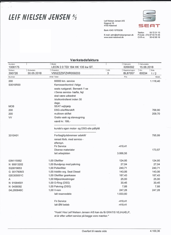

Virker dyrt. 60.000km på min Leon er også udvidet service, og med dsg olieskift. Jeg gav 5100 hos Aut Seat incl bremse service, udskiftning af multirem. Havde dog selv olie med. Se faktura. De kan også lave jeres skoda, da de også har mange andre brugte mærker hjemme. :D
