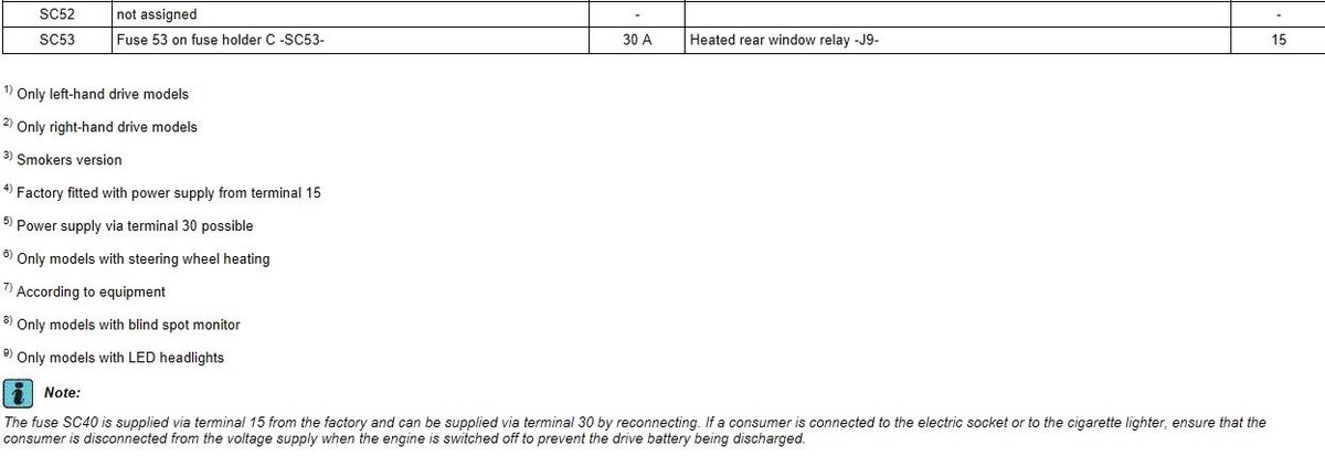

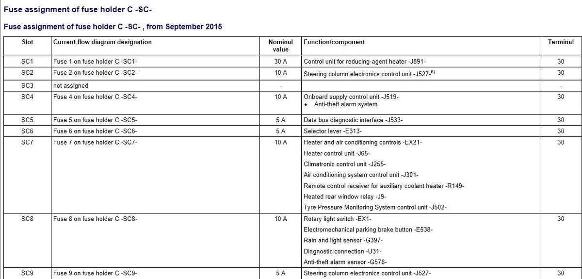

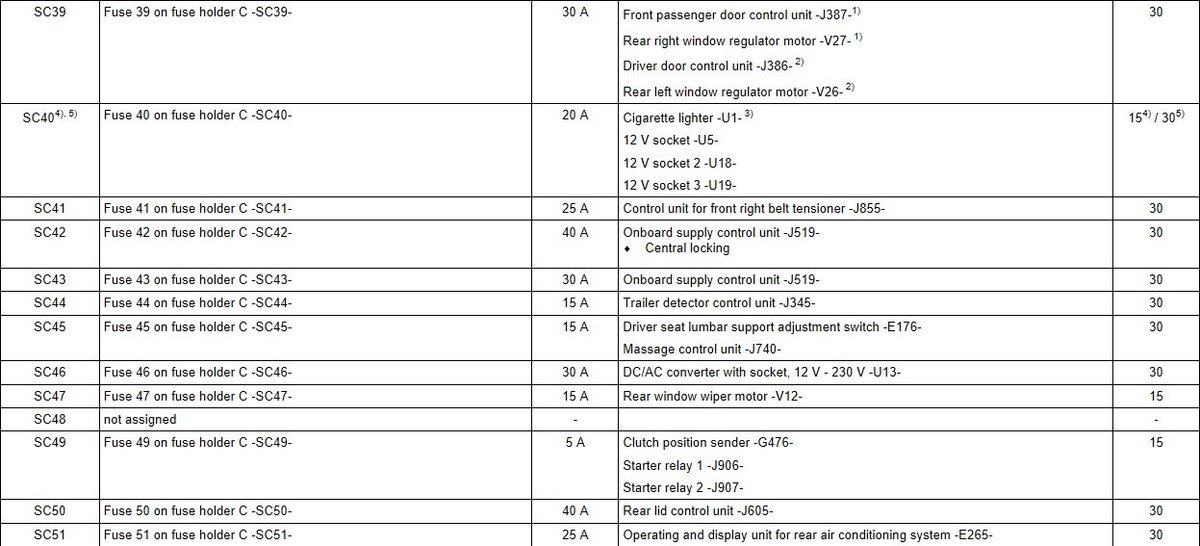

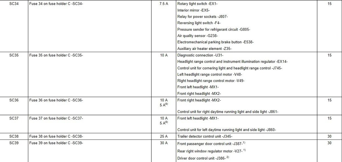

Er det det de kalder reducing agent?
For så må det være sikring sc1 og sc20
