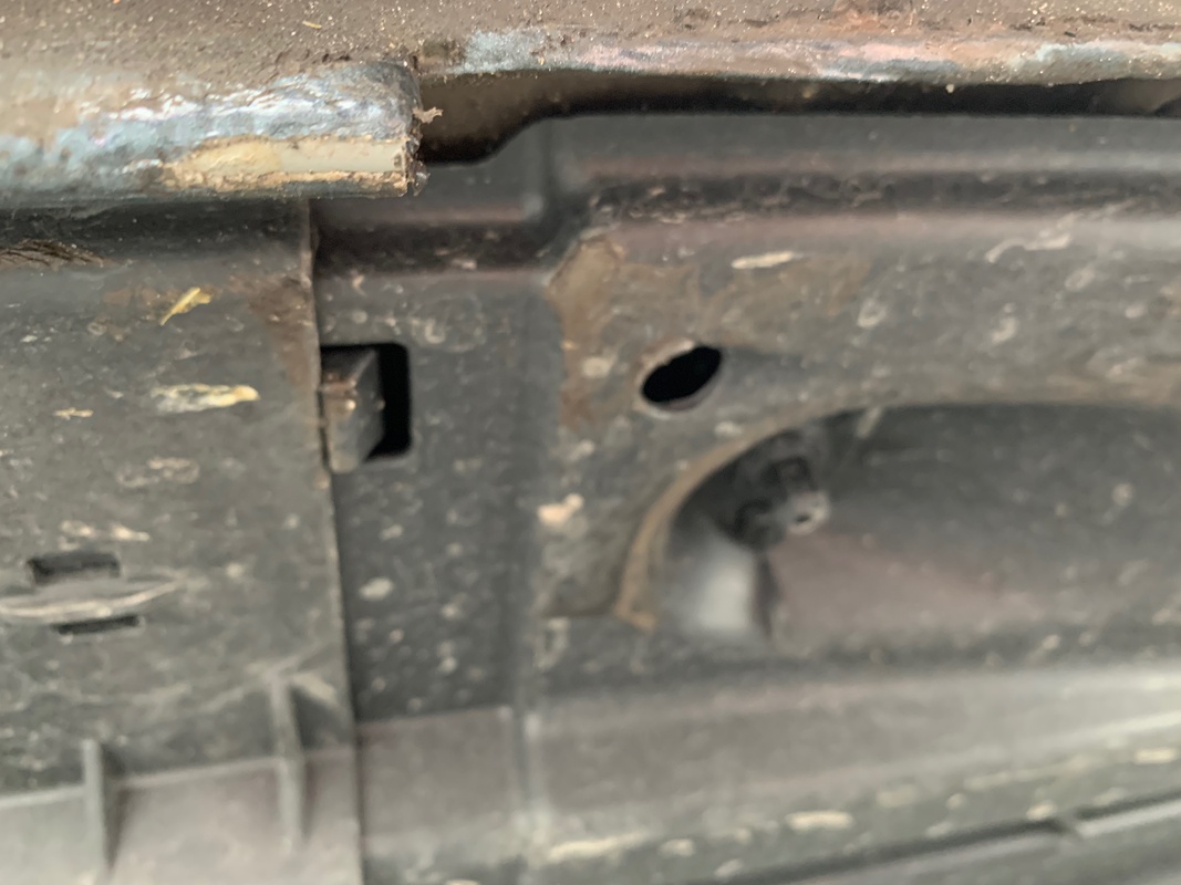

Manglende beskyttelse af løftepunkt
Indlæg af ak-leon » 14. jul 2020, 14:27
Jeg har haft min Seat Leon hos en dækmand der løftede den med donkraft, og nu kan jeg se på løftepunktet at det er som om der mangler noget maling på stedet. Billede vedhæftet.
Er det meget normalt på Seat Leon at det forsvinder, og kan der gå rust i det?

Re: Manglende beskyttelse af løftepunkt
Indlæg af carstenhjorth » 14. jul 2020, 14:44
Det er bare en (af mange..) grunde til jeg selv laver mine biler... Bruger en blød pude på donkraften så den ikke ødelægger panelet.
Men når nu skaden er sket så sovs det til i rustbeskyttelse så sker der ikke noget.
Indlæg af Blackfinger » 14. jul 2020, 16:12
Hvis det er den 2020 der står i din profil så vil jeg mene at disse løftepunkter passer på den: http://www.vagcars.dk/phpbb/viewtopic.p ... r#p1463240
Så skal du bare dressere dem der løfter bilen til at bruge dem.

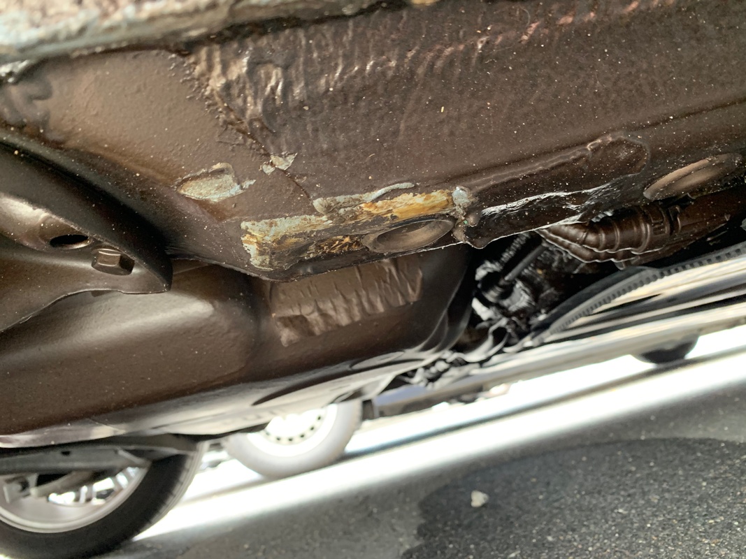

Indlæg af ak-leon » 14. jul 2020, 16:38
Er det samme produkt som Dinitrol bruger i undervognen?
Kiggede lige igen under bilen og så at det nu også ser ud til at Dinitrol har sjusket lidt da de gav den rustbeskyttelse. Fandt det her i undervognen bagpå (billede vedhæftet)
Indlæg af Monze1980 » 14. jul 2020, 17:06
Sådan ser det også ud på vores biler.
Smid noget sovs på, evt tage det gamle + evt flager af, og så skal det nok gå.
Indlæg af ak-leon » 14. jul 2020, 17:14
Nu ved jeg ikke så meget om det, men det ligner nærmest at der er hul ind til metallet. Skal undervognen se sådan ud?
Husker at min tidligere leasingbil (Ford) havde noget sort gummihud fra fabrikken. Her ligner det jo nærmest ren metal under rustbeskyttelsen.
Indlæg af Monze1980 » 14. jul 2020, 18:14
Gummihuden er det sorte du kan se, hvor der ikke er metal.
Indlæg af ak-leon » 14. jul 2020, 18:23
Ja det er vel det Dinitrol har lagt. Men er der ikke andet end bart metal fra fabrikken under Dinitrol behandlingen?

Indlæg af Monze1980 » 14. jul 2020, 18:24
Fisk. Men mon ikke det bare er slidt af, der er trods alt en del kilo der trykker på stedet
Indlæg af FrederikHansen » 14. jul 2020, 18:54
ak-leon skrev:
14. jul 2020, 18:23
Det sorte er gummihuden fra fabrikken, Dinitrol sprøjter kun det bronze på
Indlæg af ak-leon » 14. jul 2020, 19:04
FrederikHansen skrev:
14. jul 2020, 18:54
ak-leon skrev:
14. jul 2020, 18:23
Vil det så sige at det ser ud til at der er hul ind til metallet på bilen? :shock:
Indlæg af Chr-Hj » 14. jul 2020, 20:21
ak-leon skrev:
14. jul 2020, 19:04
14. jul 2020, 18:54
ak-leon skrev:
14. jul 2020, 18:23
De har rykket gummihuden af, nu er der kun metal med maling tilbage ser det ud til.
Giv det noget undervognsbehandling.
Men desværre typisk skade, mange steder er så pisse ligeglade, det skal bare gå stærkt desværre.
Indlæg af ak-leon » 14. jul 2020, 20:31
Chr-Hj skrev:
14. jul 2020, 20:21
ak-leon skrev:
14. jul 2020, 19:04
14. jul 2020, 18:54
Suk :(
Kan undervognsbehandling redde det, og vil det holde på sigt?
Eller er det nærmere noget man bør have forsikringen ind over og få det lavet af et autoriseret skadesværksted?
Indlæg af Chr-Hj » 14. jul 2020, 20:55
Nej det skal nok genbehandles med jævne mellemrum, for næste gang du køre bilen på værksted, løfter de sikkert på stedet igen og noget af det på sprøjtede undervognsbehandling forsvinder.
Om det bliver bedre, af at få det lavet aut. skal jeg ikke kunne sige.
Indlæg af ak-leon » 14. jul 2020, 21:12
Chr-Hj skrev:
14. jul 2020, 20:55
Jeg tror i så fald at jeg i første omgang vil høre mit forsikringsselskab og Seat om det er noget de kan lave så det holder. Det er jo ærgerligt med en ny bil konstant at skulle tænke over og betale for at få den efterbehandlet.
Indlæg af FrederikHansen » 15. jul 2020, 08:26
ak-leon skrev:
14. jul 2020, 21:12
Chr-Hj skrev:
14. jul 2020, 20:55
Kør i Harald-Nyborg og køb en spraydåse Dinitrol.
Sprøjt på og vær glad, hvis du bare får det behandlet inden længe, så skal det sku nok holde :-)
Indlæg af ak-leon » 15. jul 2020, 10:11
Var en tur forbi Seat her til morgen, og det ser heldigvis ikke ud som om at der er sket nogen skade på bilen. Kørte så forbi Dinitrol og de gav den lige lidt snask hvor der manglede. De gjorde det oveni købet uden beregning, så kunne næsten ikke gøre andet end trods alt at købe en spray fra dem til fremtidige reparationer. :D
Indlæg af Target » 15. jul 2020, 10:21
ak-leon skrev:
15. jul 2020, 10:11
God stil. :-D Både af dig og Dinitrol.
Indlæg af ak-leon » 15. jul 2020, 22:13
Hvis der nu er et mindre hul ind til metallet. Er det brune Dinitrol så nok til at holde rusten ude?
Jeg lagde også mærke til at der på flasken står at man skal putte det tynde på først, for derefter at bruge det tykke. Det gjorde han dog ikke. Men er det nødvendigt?
