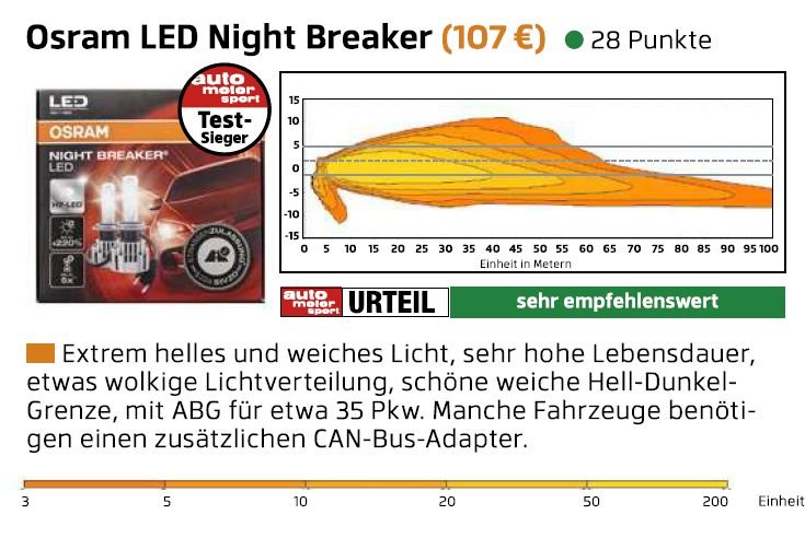

Auto Motor und Sport nummer 24 i år har testet en lang række H7-pærer. Både Halogen og LED.
Den suverænt bedste er en Osram LED Night Breaker. Den blænder mindre end en Philips long-life (som typisk monteres ab fabrik på nye VAG-biler) og lyser dobbelt så kraftigt som en Philips Long-Life 55W halogen. Den er ABG-godkendt i Tykland fra oktober 2021 og kan lovligt anvendes dernede. I Tyskland kan man få en ABG-godkendelse på en givet H7 LED monteret i en giver parabol. Så det er ikke pæren der er godkendt men kombinationen pære / parabol.

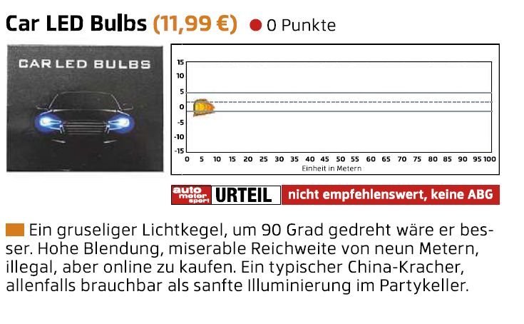

Den suverænt dårligste pærer er (no surprise :lol: ) en Kina Skod LED der lyser dårligere end en NEFA-lygte fra 1960´erne.

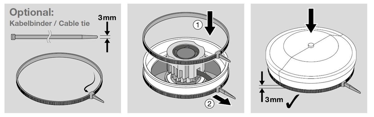

Jeg har monteret førstnævnte Osram i min kones Polo AW. Lyser bedre end min tidligere Polo GTI der havde fabriksmonterede LED lygter. Monteringen er ultra nem og der er ingen fejlmeldinger. Der skal monteres en kabelbinder som vist for at få tilstrækkelig luft til ventilatoren. Ellers er alt "lige ud af landevejen".
Så H7 LED er MANGE ting.

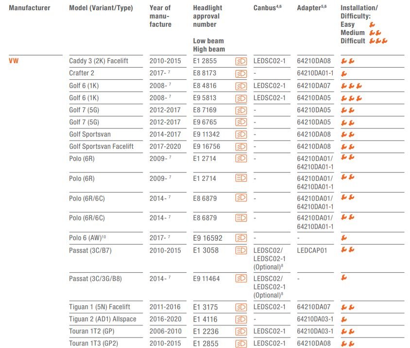

Her er de VW-modellere der pt. har en ABG-godkendelse. Bemærk at Polo AW er den eneste Volkswagen-model der IKKE kræver CANbus- adapter og/eller sokkel-adapter.
