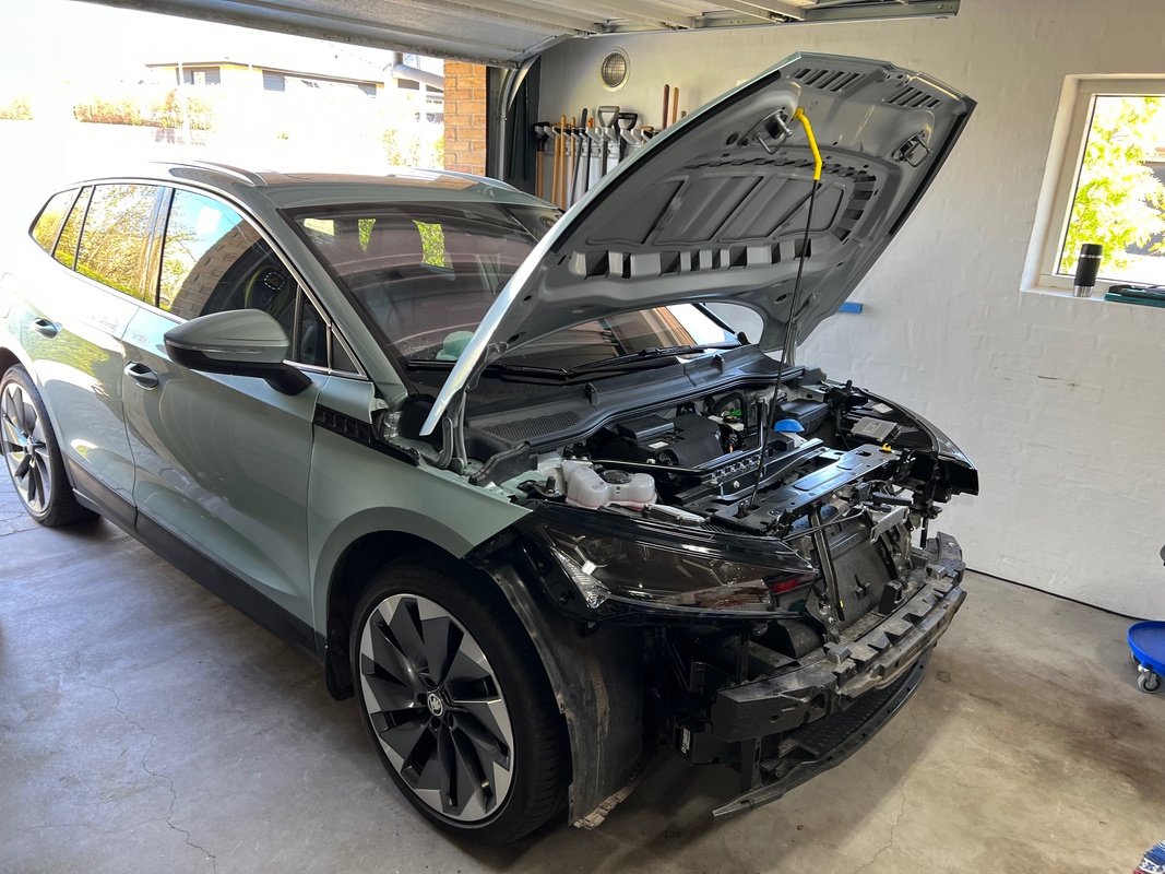

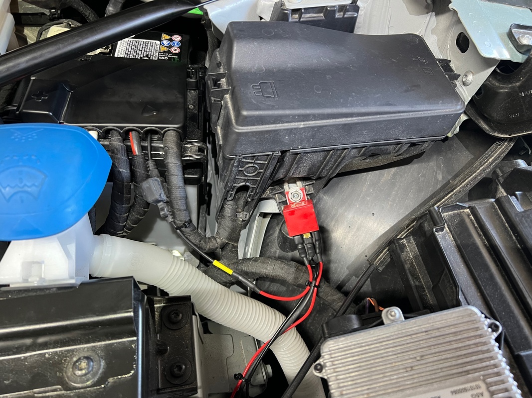

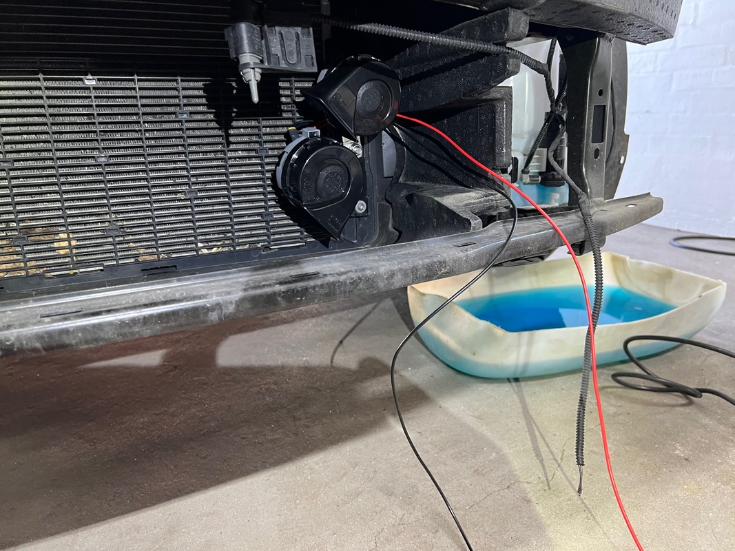

TING TAGER TID:
Synes egentlig det blev en OK løsning, og nu behøves jeg ikke at dukke nakken hvis horn skal bruges 8-)
Nederste del af horn beslag er det org. Skal bukkes lidt fremover så stikben ikke rører i bag!
Forøvrigt skal der løsnes / fjernes 28 tx25 skruer for at fjerne kofanger :?
