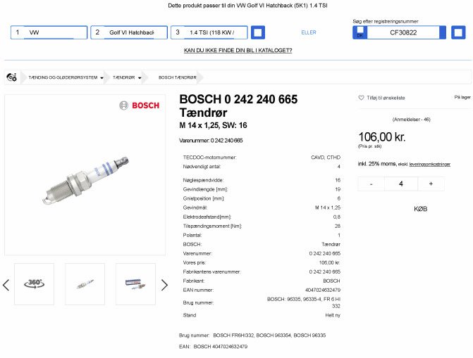

Alt vedr. tænding er udskiftet
Der er udskiftet 4x NGK tændspoler og 4x Bosch tændrør.

VW har i dag fredag den 3. marts kommet med en foreløbig konklusion af fejlen.
Konklusion fra VW
Kæden er udskiftet den 4. maj 2021 og blev kontrolleret med kamera i dag, alt ser korrekt
ud med tændingsmærke, den står som den skal.
Der er lavet kompressionstest på kold og varm motor (jeg har endnu ikke fået tal),
vognen har kørt 225.000 som kan ses, men kompressionsforholdet ligger inden for
deres tolerance grænse, så de mener ikke dette har betydning.
Turbo er slidt der er slør i turboaksel, men heller ikke dette betegnes som problemet,
ved ny turbo vil vognen arbejde og accelerer bedre, som kan anbefales.
De sige de har udskiftet tændrør og tændspoler som har ændret motorgang betydeligt,
og forklarede at det fik motoren til at arbejde meget mere rigtigt.
På mandag kommer en specialist hjem fra ferie, som skal prøvekøre vognen og kontrollere
den udskiftede kobling og om den stadigvæk har mistænding, altså om alt er ok.
Jeg skal til VW mandag formiddag og godkende kobling og tænding for mistændinger,
men forstår ikke helt hvorfor en ny udskiftning af tændrør og tændspoler skulle ændre
på dette, det er nu 3 gang det udskiftes.
Jeg kan til dels godt godkende nye tændrør hvis de har anden dimension end gamle tændrør
med den interne modstand, længde på gevind til topstykket og gnistgab.
Det er nu 3 gang dette udskiftes og tidligere var der intet forskel så jeg glæder mig til
at prøve vognen. (jeg vedhæfte dokumentation på mine udskiftede tændingsdele)
måske er der en god forklaring ?

- Tændrør BOSCH.jpg (43.11 KiB) Vist 1155 gange
- Tændspole NGK 4-polet.jpg (37.99 KiB) Vist 1155 gange
