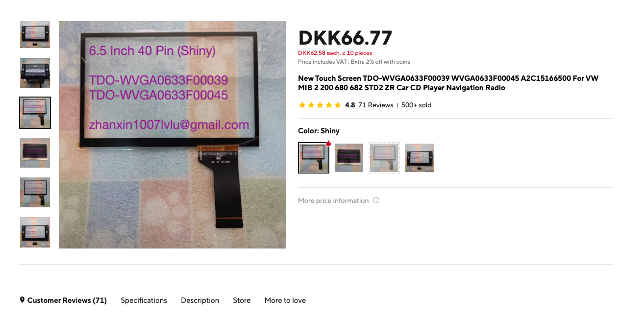

Indlæg af RIX » 21. jul 2024, 23:45
Har du evt link til stumpen??

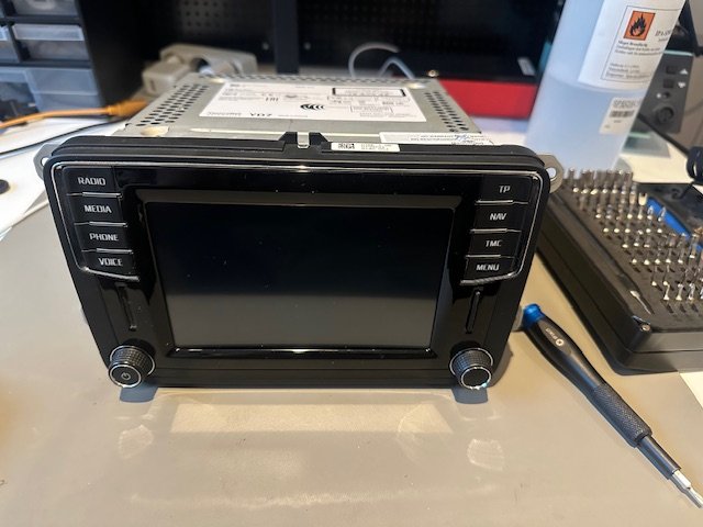

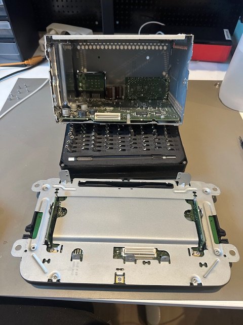

Re: 2017 skoda yeti amundsen navi lever sit eget liv
Indlæg af KMDTHY » 21. jul 2024, 23:50
Screenshot 2025-05-22 at 10.19.39.png (527.1 KiB) Vist 68 gange

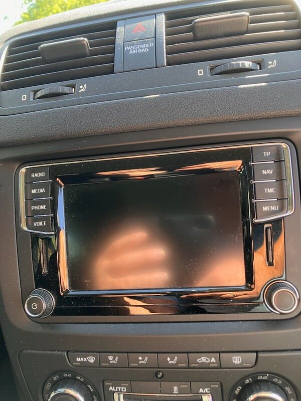

Indlæg af KMDTHY » 25. feb 2025, 09:40
Så fik jeg også endelig montere ny touch i min.... der er sgu ikke meget elektronik i den kasse :D
