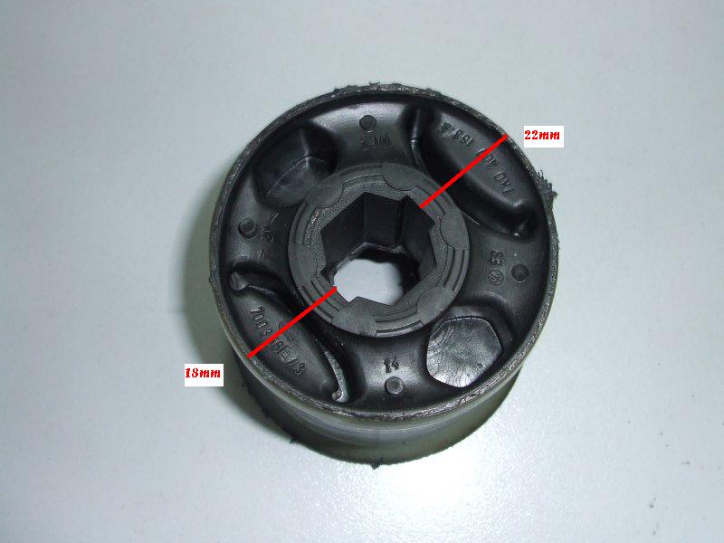

combi-chris
- Indlæg: 83
- Tilmeldt: 6. jul 2008, 19:20
- Geografisk sted: Roskilde
Re: Udskiftning af bærearmsbøsning Polo 9N
hullet sidder ikke i midten af bøsningen, som på den gamle!!.Blackfinger skrev:Hej. Min niece har en 2006 Polo 9N. Hun har lige været til syn, og fik at vide at hun nok skulle have skiftet de bagerste bærearmsbøsninger inden næste syn, hvilket jeg har hørt ikke er ualmindeligt da de er svage.
Er det noget der er til at lave uden en hel bunke specialværktøj?
Jeg har selv tænkt på et stykke gevindjern og et par tykke stykker fladjern der er boret huller i.
Mon ikke nye originale 1K0 407 183 E er forstærkede i forhold til de gamle?
se:
http://forum.skodahome.cz/topic/34286-s ... e__st__500
- silentblok1.JPG (45.46 KiB) Vist 4814 gange
de ligner slet ikke de cupra jeg fik i for de var metal inderst og hullet sad imidten

Min erfaring med bærearmsbøsning / forbros-bøsning udskiftni
Så blev det min tur at skifte bøsninger på min Fabia 1,2
Men proceduren skulle være den samme for alle med VW Polo (9N) undervogn dvs Seat Ibiza IV, Cordoba (ab02); Skoda Fabia, Roomster og Audi A2 Querlenker.
Der er lidt delte meninger om det hedder bærearmsbøsning, bagerste forbros bøsning eller gummimetalleje til konsol.
Men det er den bøsning, der forbinder forbroen med de to bærearme.
Min forberedelse var 3 tråde her på dette forum samt værktøjsproducentens Klanns video: https://www.youtube.com/watch?v=eQHqklpciLY
Samt køb af Carsten Nielsen værktøjsæt til formålet (se ovenstående indlæg).
Jeg gjorde følgende:
1. Løsne centermøtrik på hver forhjul mens bilen er på jorden. (36 mm EN 12 kantet-møtrik)
2. Hæv bilen og afmonter forhjul
3. Afmonter centermøtrik og de 3 bolte under bærearmen nærmest hjulet. (Videoen viser kun en bolt)
4. Løsne kardanleddet fra bærearmen, og bind kardanleddet op.
5. Afmonter den store bøsningsbolt på bærearmen
6. Vrid bærearmen ud af den store bøsning.
(Nu er vi 50 sekunder inde i videoen)
Ovenstående 6 punkter gik meget nemt for mig på venstre side, men på højre side var mit bundkar i vejen for punkt 5.
Jeg blev nød til at afmontere højre motorophæng ene bolt og hæve motoren 2 cm.
Det skal bemærkes, at jeg udførte punkt 3 udfra videoen anvisning. Men her i forummet er delte meninger om det er
smartere at tage bære/styrekuglen. Nogle hævder at camberen kan misjusteres hvis man tager de 3 bolte.
Jeg havde problemer med afmonteringen af bøsningen:
57 sekunder inde i videoen sætter mekanikeren den halve-gevindstang med diverse skiver ind forfra, det forstår jeg
ikke. Det er der ikke plads til på min Fabia!
Men jeg havde plads til en 12 mm gevindstang, som jeg kunne få ind fra enden.
Selv med den rette skive på gevindstangen kunne jeg ikke presse bøsningen ud, jeg kunne kun kværne gevindet.
Bøsningen sad for godt fast.
I stedet samlede jeg en nedstryger gennem bøsningen og savede en rille i denne. Så kunne jeg forholdsvis enkelt
mejsle bøsningen ud.
Jeg har hørt, at andre desuden giver den lidt "varme" med det var ikke nødvendig for mig.
Smergelærred Slibe bøsninghullet godt, smør med dæksæbe samt pres den nye bøsning på plads med mit værktøj, helt som i videoen. Få drejet bøsningen rigtig, bemærk at hullet ikke er i midten.
Smurt bøsningen godt indvendig og i bærearms-enden, så gik det nemt med at presse bærarmen ind i bøsningen vha. en
stor skruetvinge.
Spænd boltene til det rette moment:
Bøsningsbolt 70 Nm + 90 grader (ikke 100% sikker, check venligst denne bolt)
Centermøtrik 50 Nm + 45 grader (der bør monteres nye centermøtrikker)
Bærearmsbolte 20 Nm + 90 grader
