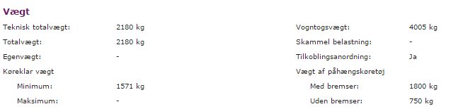

Kunne kun lige finde vogntogsvægt for en 140 HK. Se nedenunder.
Det er stort set det samme. Så i og med de flytter hans vogntogsvægt 200 kg med op, så må han laste det samme som før bilen blev vejet op.
Så VW er stadig gavmild når der skal vejes op. Det må være konklusionen og dermed ingen problemer for trådstarter.

Så har jeg fået bilen, og den er nysynet med 2000 kg på krogen, betød kun en mindre regulering af last evnen på 50 kg, så min lasteevne er nu 546 kg. Så er godt tilfreds.
Har dokumentet fra VW omkring opvejning på VW Passater fra 2010-2014 (B7) hvis nogen ønsker det fremsendt så smid mig en pb med mail adresse, kan naturligvis også fåes fra VW.
