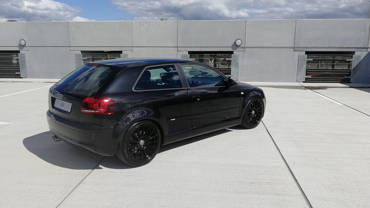

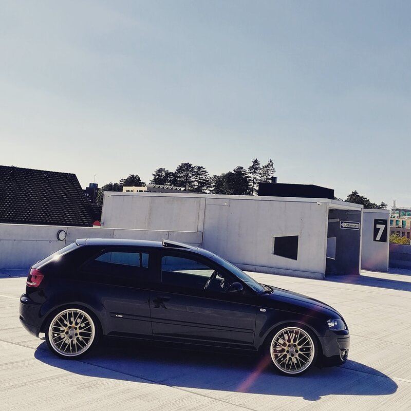

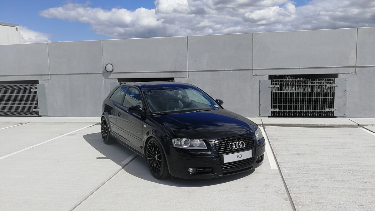

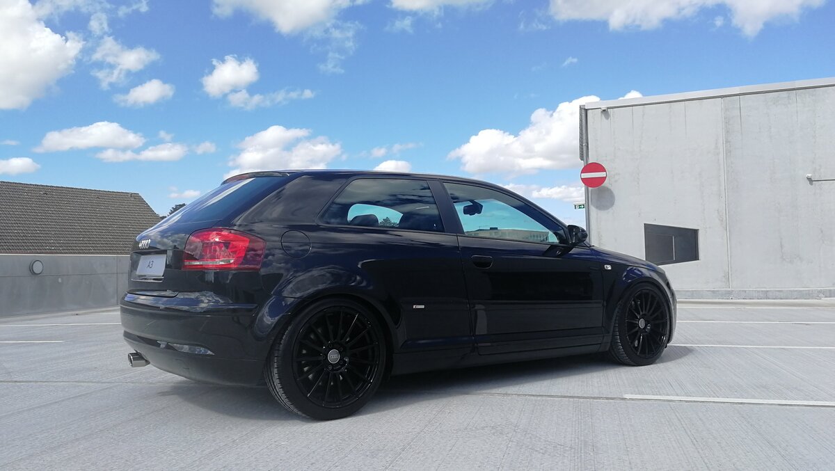

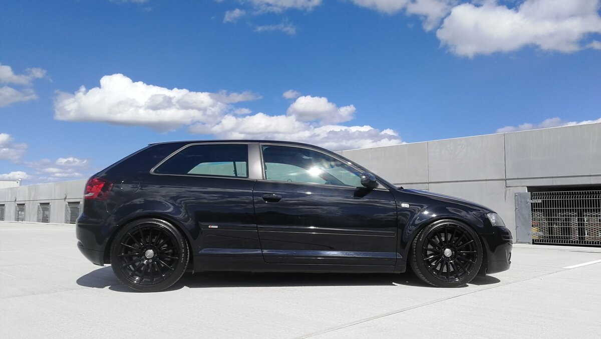

Her er min lille anonyme Audi A3, som jeg købte tilbage i december 2015.
Var helt standart med 224.000 km. på uret, da jeg hentede den i Herning.
Bilen er importeret fra Tyskland i 2011.
Den er ved at være som jeg vil have den :D
Model:
Audi A3 S-Line Quattro 2006 6-gear van
Motor/HK:
AXX 2.0 TFSI 200 hk.
AHJ
K04 turbo
S3 dyser
RM Motors downpipe 3" 100 cellers kat

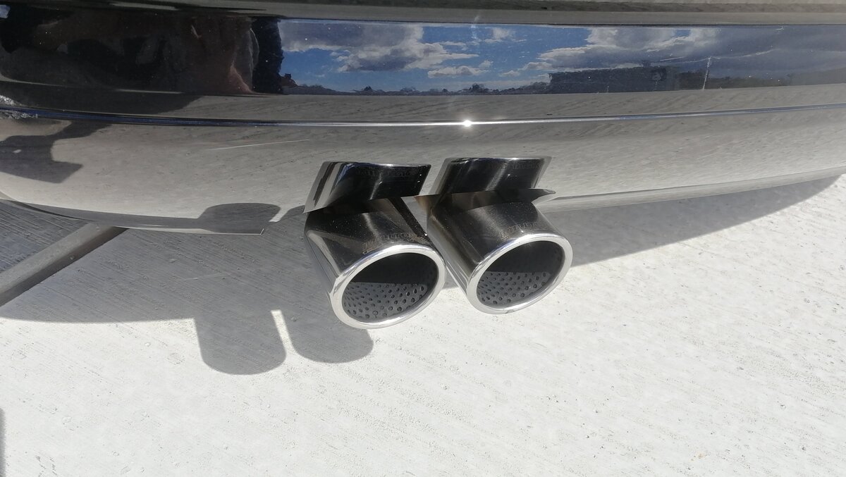

Milltek non-resonated catback 2,75"
Toyosports "Welly cooler" FMIC 3" rørføring til turbo outlet, samt til throttle body trykrør
Trykrør + spændebånd ved kofanger er folieret sorte
BSH throttle body trykrør
Bar-Tek turbo outlet + trykrør
Ramair indsugning
R-Tech varmeskjold
RS4 returventil
Autotech HPFP indmad
R8 tændspoler
NGK BKR7EIX tændrør gappet til 0.5
AKS Tuning RFD runnerflap delete kit
Ny type brændstofrør (studs til HPFP, boret op til 5 mm.)
VIS balance shaft delete
RTS singlemasse svinghjul
RTS kobling
Audi TTS motordæksel
Sorte låg til sprinkler- og kølervæskebeholder
Undervogn:
AP Gevindundervogn, gevindstykke bag fjernet.
H&R krængningsstabilisator for + bag
Powerflex anti lift kit
Powerflex dogbone indsats
Golf R bremser for 345 mm.
S3 bremser bag 310 mm.

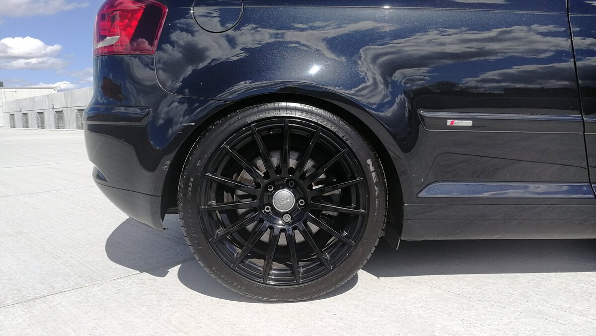

Fælge:
A4-S4 B7 DTM 15-spoke 8x18" ET43 sorte
Har derudover disse oe fælge:
BBS Speedline 8.5x19" ET48 malet guld
BBS Speedline 7.5x18" ET54 (under renovation)
S4 B6 8x18" ET45 vinterfælge
Udstyr:
Audi Concert II
S-Line dellæder sæder, 6-trins sædevarme.
Sort himmel
Automatisk nedblænding i bakspejl
Fartpilot
2 zonet klimaanlæg
Elsoltag med vippe funktion
Varme i sidespejlene
Regn/lyssensor
Xenon
Ekstra tilbehør/dele jeg har eftermonteret:
Original sort S-line frontgrill (sort ramme/gitre)
Originale faceliftede baglygter (toningen er original)
Originale LED nummerpladelygte fra A4 B7
Originale gummimåtter
Original kopholder over radio
Original askerbæger delete
Multifunktionsrat
PolarFIS boardcomputer
AUX indgang i midterkonsol
Osram LED baklys
Mobilholder mellem airvents
Rearwiper delete
WOTbox

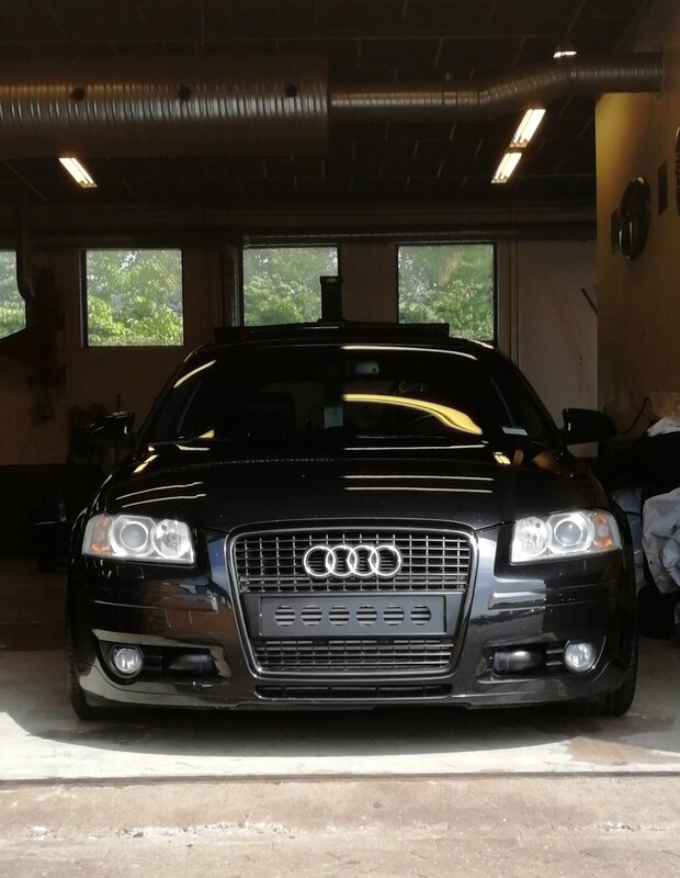

Har fået ændret lidt i min front, til når jeg kører Racedays eller Holeby..
Huller til min intercooler, afsluttet med en plade.
De er skjult, når nummerpladen er på sin plads igen:

Har du kunne måle en lavere indsugningstemperatur på den? :-)

Har slet ikke fået kørt noget i år.. :cry:
Men da jeg gik fra OE S3 intercooler til frontmonteret er indsugningstemperaturen faldet meget.
Ligger på 3-5 grader over udvendig, når jeg ligger på landevej/motorvej..

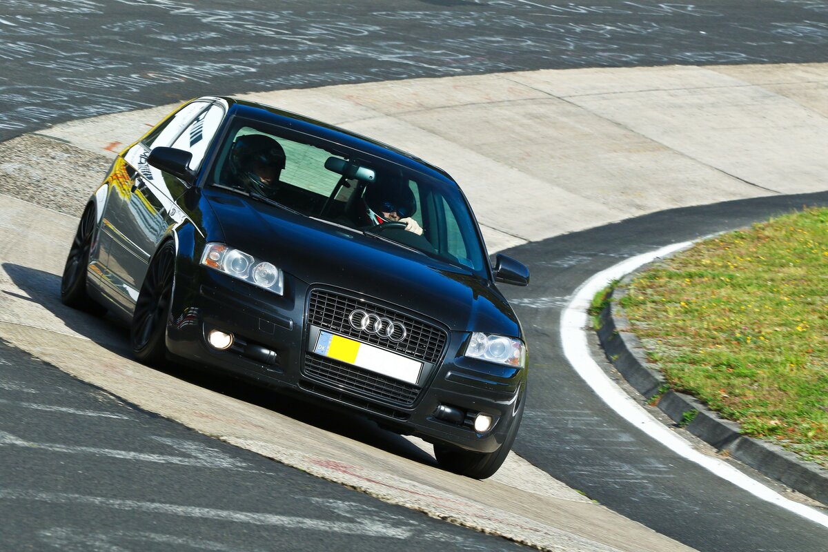

Indlæg af Mikkel G » 25. sep 2020, 12:50

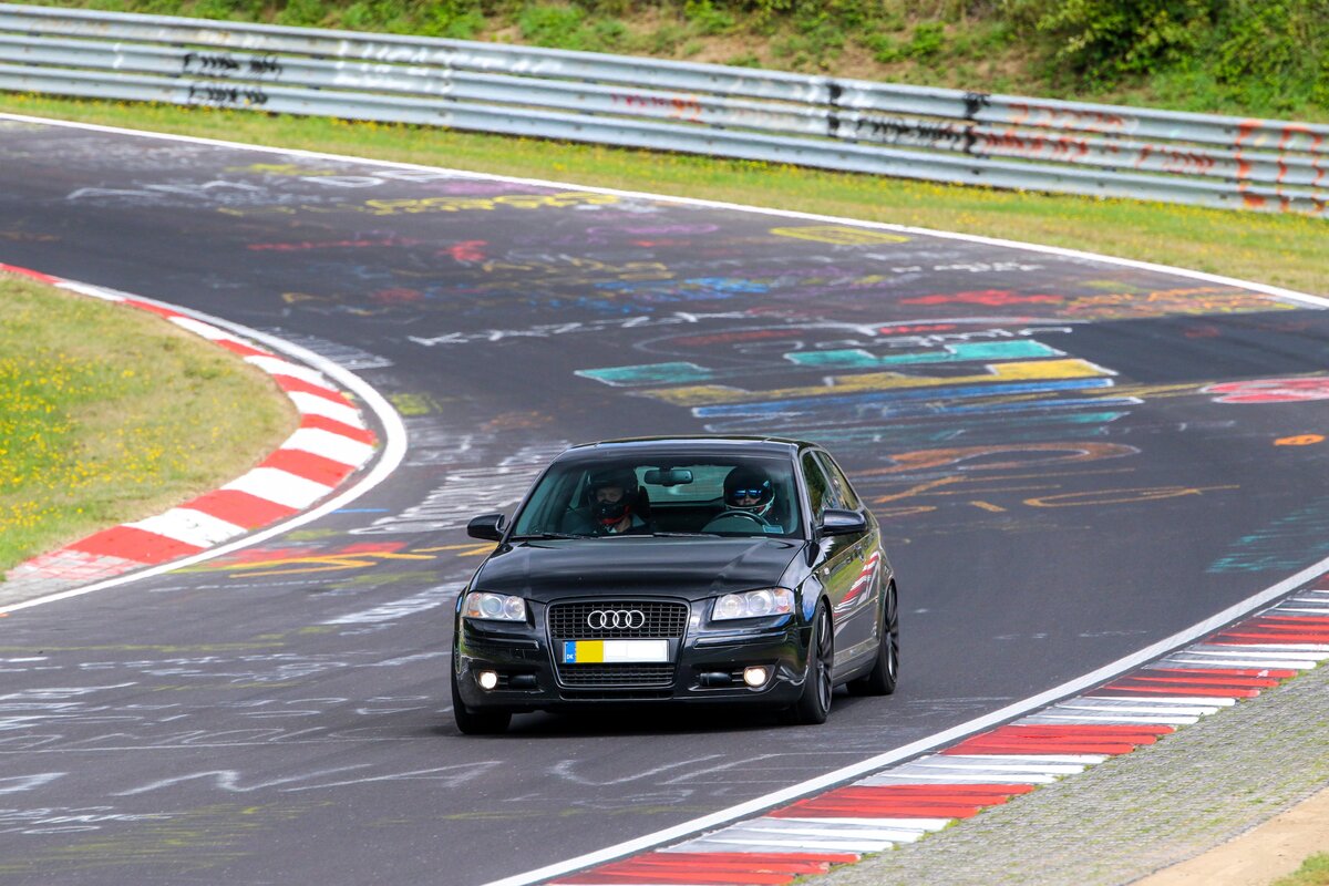

Var en lille tur i Tykland i starten af september, tror ikke det bliver første og sidste gang jeg tager derned :mrgreen:
racetracker_10559300_160832 N.jpg (221.1 KiB) Vist 14287 gange
racetracker_10519758_160834 N.jpg (193.42 KiB) Vist 14287 gange

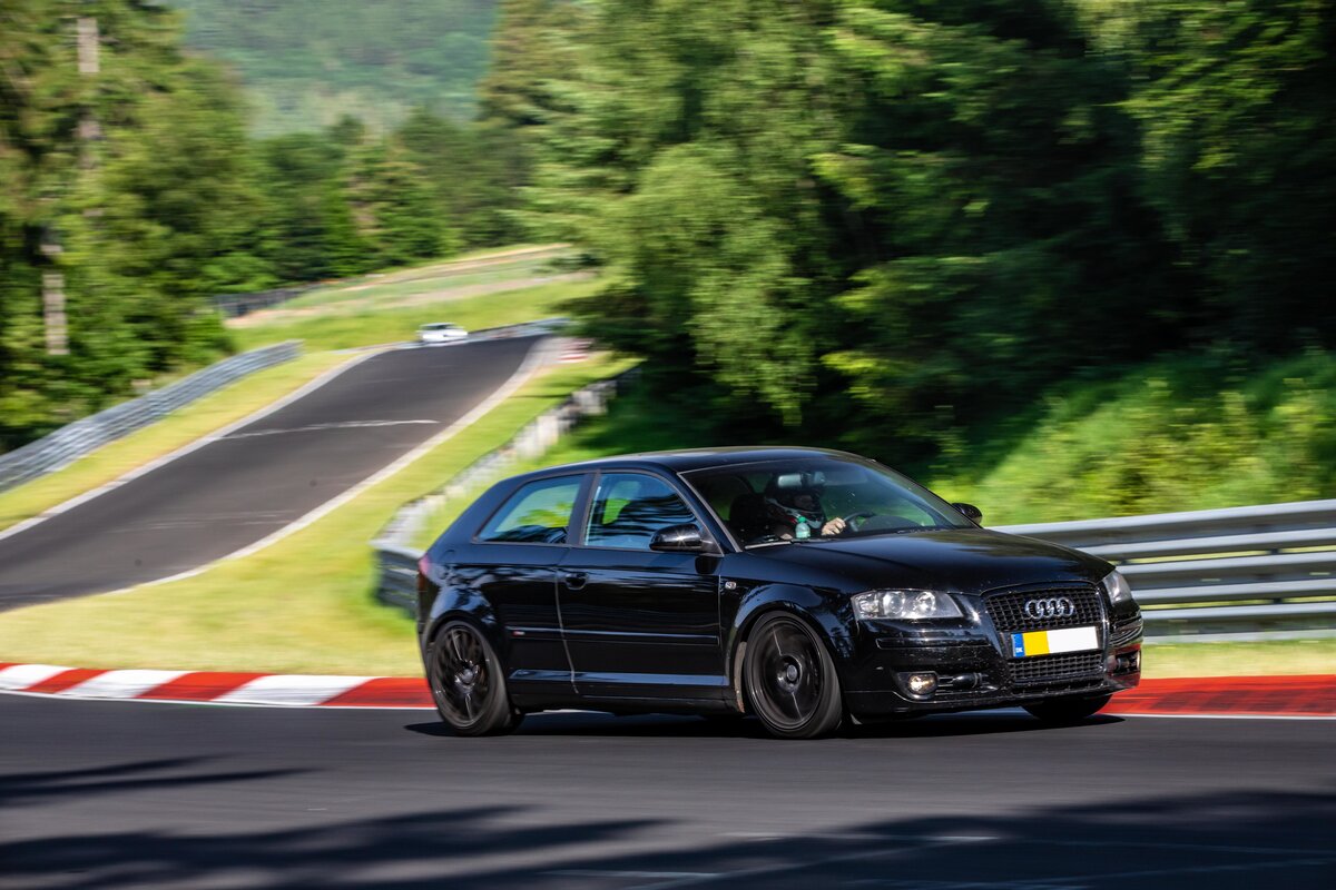

Tog endnu en tur til Ringen :) Er vist ved at blive lidt afhængig :oops:
racetracker_13386966_199166 N.jpg (162.03 KiB) Vist 13619 gange

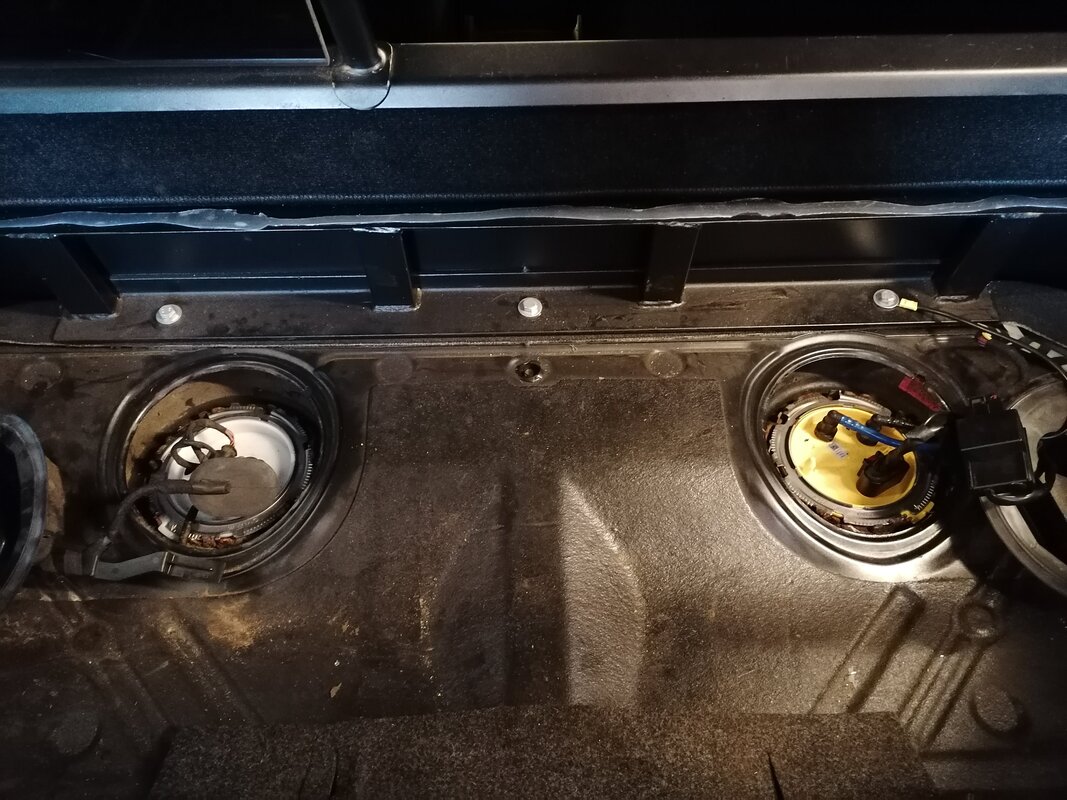

Inden blev min lavtrykspumpe opgraderet, samt sugepumpe til TTRS:

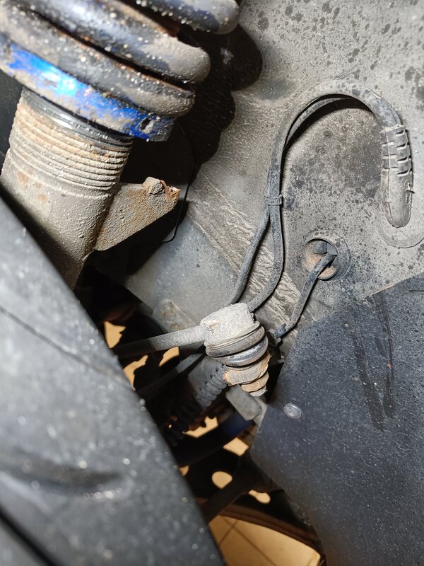

3 dage inden vi skulle derned, knækkede øjet på den ene støddæmper til krængningsstabilisatoren af foran. Så skulle pludselig lige skifte 2 støddæmpere. Heldigvis havde en kammerat samme undervogn liggende, så jeg måtte lige skifte 2 dæmpere inden turen..

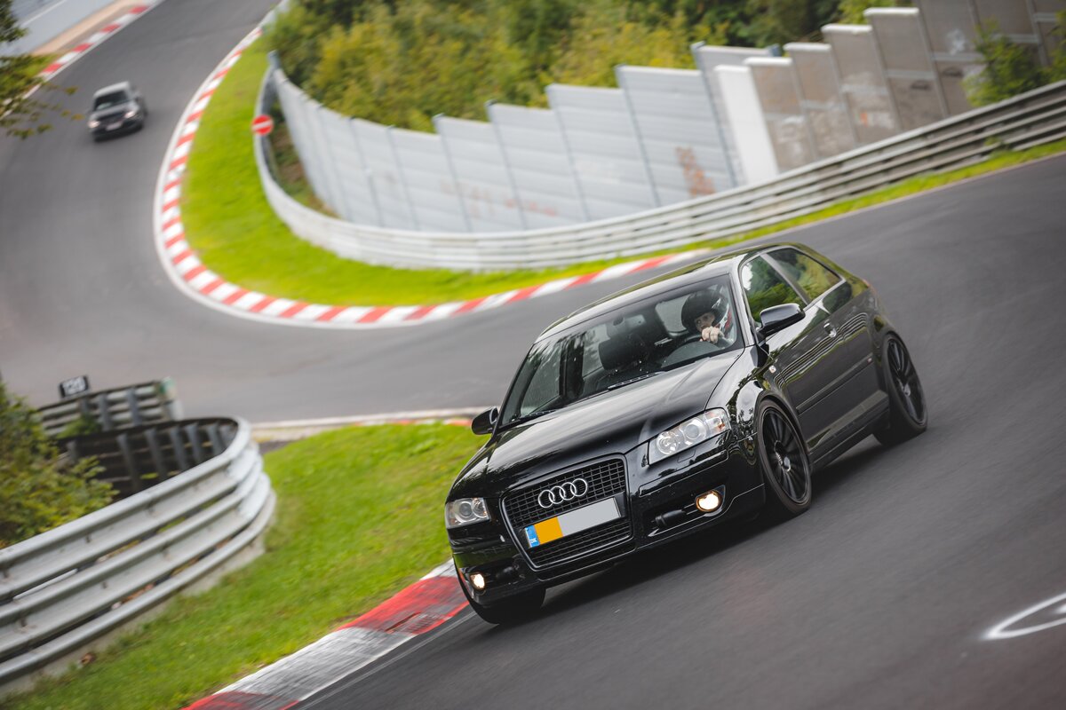

Kunne ikke lade være med, at købe et billede fra turen:
racetracker_19134102_311371 nr.jpg (139.87 KiB) Vist 11815 gange

Var du lige på vej ind i en tågebanke? 😜

@Nicklossi
Det er bare mit kørelys. Xenon'en tænder, når det bliver mørkt nok 😉

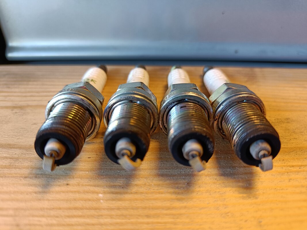

Skiftede tændrør igår. Ser vist meget fornuftigt ud.

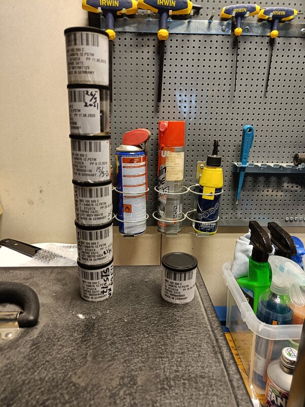

Fandt også ud af jeg har skiftet Camfollower 6 gange, mens jeg har haft bilen.
Måske lidt mere end det har været nødvendigt :lol: Den til højre er ny..

75.000 km nåede jeg, at køre i den siden December 2015.
4 ture til Nürburgringen og en masse 201 m. og 402 m. Til diverse events.
