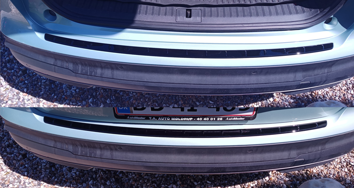

Indlæg af majland » 4. jun 2022, 15:30
Havde næsten glemt at jeg havde købt en beskyttelse liste til kofangeren dengang jeg købte bilen
(original Skoda rear bumper protective panel - GLOSSY BLACK 5LG061195)
Ved ikke helt hvad jeg synes. Bilen er jo en blanding af mat sort plastik (paneler og spoiler) og blank sort (B stolper, antenne)
Det ville også have været bedre med en liste der reelt beskytte kanten af kofangeren.
Så havde jeg ikke købt den originale ville jeg nok have set nærmere på følgende
Det er ikke fordi jeg ikke kan løfte ting ind/ud, men fordi jeg ofte sidder på kanten for at klæde om i forbindelse med svømning.
PS jeg havde kun vasket og renset lakken inden montage. Kan se lidt sæbespor på plastikken derunder ,,,

Indlæg af xbn » 5. jun 2022, 20:06
majland skrev:
4. jun 2022, 15:30
Hvad med noget gennemsigtig folie? Jeg købte også en liste til min bil i sin tid, men droppede at sætte den på, da den ikke dækker helt ud til kanten.

Indlæg af majland » 7. jun 2022, 07:34
xbn skrev:
5. jun 2022, 20:06
Jeg havde folie både ved bagklap og dørene i en tidligere bil. Havde købt et sæt der var skåret i facon, men mine evner rækker ikke til at klæbe det på så det både sidder lige og uden folder eller luftbobler. Senest prøvede jeg igen for et par år siden med citiogo'en, og måtte igen erkende at det kan jeg ikke gøre med et resultat jeg er tilfreds med.
Og skal man omkring en pro for det, er en stiv liste jo nemmere :-)

Indlæg af Monze1980 » 7. jun 2022, 07:36
Kan det ikke gøres ved at smide sæbevand på forinden og så sætte folien på og skubbe boblerne ud?

Indlæg af majland » 7. jun 2022, 07:38
Monze1980 skrev:
7. jun 2022, 07:36
Jo det kan "nogen" nok nemt ...
