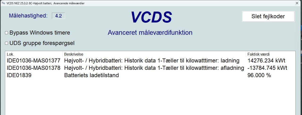

Indlæg: 15749
Has thanked: 4367 times
Been thanked: 5999 times
Re: 2020 VW e-Golf - aka "Elli"
Indlæg af HansH » 9. feb 2025, 18:35
Fik lavet den årlige SoH-test på Elli ... som nu er 5 år gammel og har kørt 58.500km, heraf de seneste 3 år og 36.500km i vores tjeneste.
Kørte hende flad .. iført varm jakke, da klimaanlæg slukker når SoC rammer 10%. Man får beskeden "Komfort og ydelse MEGET begrænset". Begge dele stemmer helt overens med den oplevede virkelighed .. ! Hun kan godt komme op på 90km/t, men jeg vil tro en 2CV ville trække markant fra .. og der ville også være varmere i en 2CV :D
Tankede derefter 29,835 kWh.
Det svarede til 87,2% reel SoC (da bufferne i top og bund går fra).
29,835 / 0,872 == 34,21 kWh ........ holdt op mod de 35,8kWh bruttokapacitet hun havde fra fødslen.
Dvs slutresultatet lander på ==> 34,21 / 35,8 == 95,6% SoH
Faktisk strømforbrug målt på ladeboksen var 33,31kWh, hvilket svarer til et ladetab på 10,4%.

Indlæg: 15749
Indlæg af HansH » 14. feb 2026, 10:03
I går havde Elli fødseldag, da det således var præcis 6 år siden hun rullede af samlebåndet på fabrikken i Dresden, og blev meldt færdigbygget.
Og dermed tid til det årlige helbredstjek, nu med 70.600 km på uret.
Der blev tanket 29,995kWh for at bringe SoC fra 9,6% --> 96,0%, og det giver så en SoH på 96,97%.
All good :)
Der måtte pumpes 33,43kWh gennem ladeboksen, hvilket betyder at ladetabet var 10,3%.

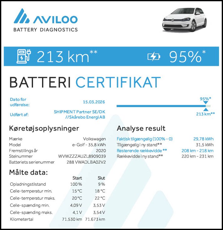

Indlæg: 15749
Indlæg af HansH » 16. mar 2026, 15:43
Dels for at kunne sammenligne tal, og dels for hyggens skyld, foretog jeg en Aviloo test.
Den kommer frem til 95% SoH.
Samme test for 3 år og 38.000km siden sagde 97% SoH.
Dvs i løbet af den tid og den kørestrækning er der mistet hvad der svarer til 6km rækkevidde baseret på WLTP tal ... som så nok nærmere er lidt over 4km IRL.
Min egen hjemmetest for kort tid siden sagde lige under 97%, men ... det er opgjort på forskellig vis.
Egen test er baseret på hvor mange kWh der kan pumpes på et tomt batteri.
Aviloo måler lige det modsatte - dvs hvad der kan hives ud af et fyldt batteri. Og kigger derudover på nogle flere data... de snakker om temperaturkompensation, intern modstand, cellebalance og bla bla. Ting jeg ikke har forstand på.

Kunne være fint lige at have en idé om, hvor batterierne i bilerne "ligger henne", men omvendt synes jeg ikke jeg vil smide 2*799,- for blot at blive klogere, når vi reelt ikke har noget at bruge test til som sådan.
Nej det kan jeg sagtens forstå.
Der kommer i øvrigt 149 oveni til forsendelse. Så den endelige bon lyder på 948 .... 💸

Ikke fordi jeg har de store guldkorn at byde ind med, men på min ID.5 har jeg udlæst data via carscanner (som svarer til en Aviloo flash test) sådan ca. hver 5000 km eller lige hvornår jeg er kommet på det.
Kurven er her forneden. Jeg behandler mit batteri så skånsomt som muligt (dvs. den får aldrig lov til at stå med 100% på mere end en time eller to), så nu er jeg spændt på hvor lang tid kurven forbliver vandret'ish.
Efter hvad jeg kan researche via nettet, så er 10% degradation på MEB'erne normalt ved 100.000 km, hvis man lader til 80%, nogle gange til 100% og af og til har DC ladning.

Samme data, kan det udlæses med VCDS?
