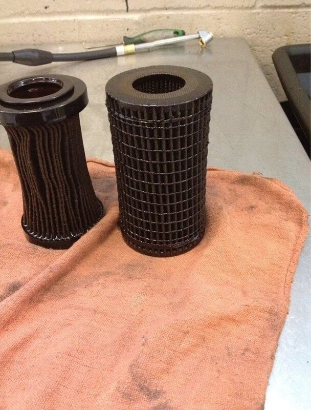

Har den kørt langt mellem olieskift kan motoren godt være slidt . Dvs. bruge olie kæden måske enkelt leddet og også slidt pga. manglende oliskift så kan springe .Hver gang den regenerer sprøjter den ekstra diesel ind som giver højere forbrændingstemperatur der giver koks ned langs stempler og koks i motorolien som ikke smører ret godt altså mere slid på det hele. Har skiftet motor olie på den slags hvor olifiltret kan være suget sammen på midten fordi det er ved at stoppe af koks man kan også lugte koksen hvis man skruer oliepåfyldningsdækslet af og sniffer

Hvis filtret er ved at stoppe kommer det til at se ud som dette når man ser det fra siden

Hvis filtret er ved at stoppe kommer det til at se ud som dette når man ser det fra siden filter.png
Aaarh, hva?
Der er da bypass ventil på alle de oliefiltre jeg endnu har set.

Når bypass ventilen går i funktion er filtret stoppet altså motorolien bliver ikke filtreret med det resultat at koksen ødelægger lejerne i motoren

Der er vi enige om, men hvordan skulle det bevirke at filteret kommer til at se ud som du tidligere skrev?

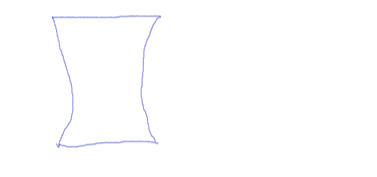

På midten af filtret er der ikke noget til at styre lamellerne derfor bliver det tyndere på midten
stoppet filter.jpg (117.87 KiB) Vist 2093 gange
