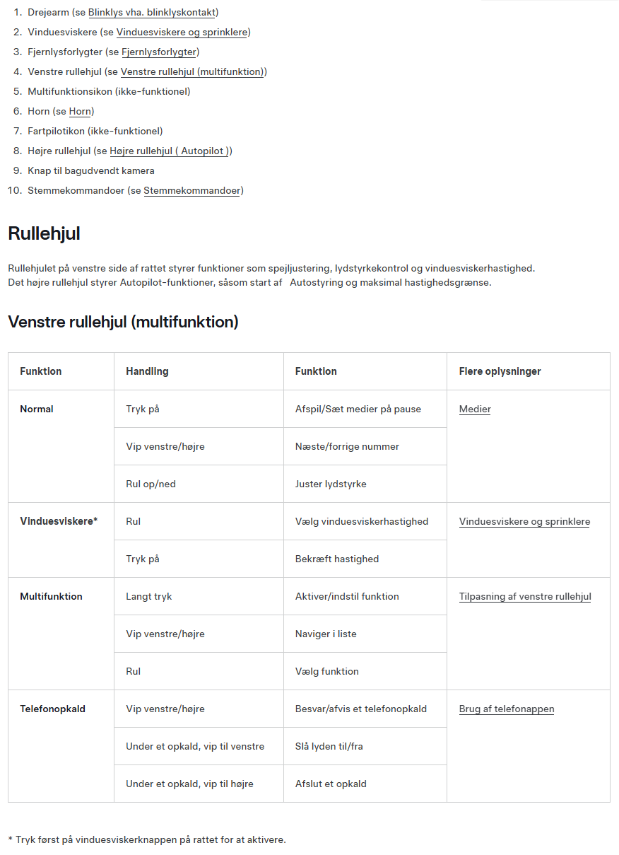

I tilfælde af cancel - så ville jeg gerne have en ekstra knap til det -
Jeg blev jo nysgerring og ville lige se hvordan "andre" har løst det - og jeg ønsker bestemt ikke noget så komplekst som fx dette... (det er naturligvis ikke MEB)
Kilde: https://tinyurl.com/2t9bmk5p
Det er vildt man på noget der ligner 4 knapper (hvoraf en ikke er "funktionel") kan stoppe omkring 15-20 forskellige tryk/funktioner ind ...
De har dog løst det andet problem - sådan da...
https://tinyurl.com/58wuy275
Her skal man trykke hurtigt for at blinke med det lange lys, men holde knappen inde og holde øje med en timer for at slå fjernlys til...
At man så skal trykke én gang til for at "slukke forlygterne", det skal man vist prøve, for slukker man lygterne, eller slår man fjernlys fra, eller blinker man bare?
det er i hvert tilfælde ikke klart specificeret hverken på dansk eller engelsk i manualen.2021 Skoda ENYAQ 80 First Edition

Man vipper såmænd blot lys stilken fremad, så slukker den automatik. Så ved ikke om jeg synes det er så komplekst endda, omend er selve indstillingerne i menu/potentielt rullehjul. Men ikke selve funktionen.BrianDS skrev: I tilfælde af cancel - så ville jeg gerne have en ekstra knap til det -
At man så skal trykke én gang til for at "slukke forlygterne", det skal man vist prøve, for slukker man lygterne, eller slår man fjernlys fra, eller blinker man bare?det er i hvert tilfælde ikke klart specificeret hverken på dansk eller engelsk i manualen.
Men det lyder da sært det skal være så...rodet i en ellers fin VAG.
