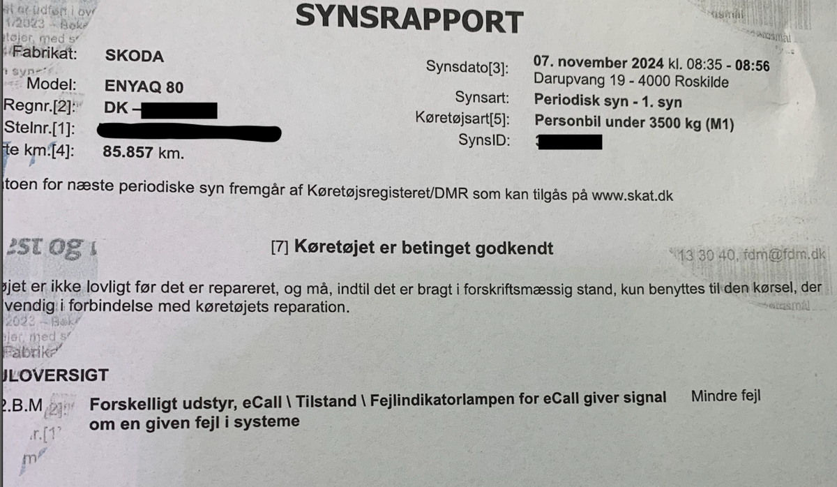

Min søster har i dag været til syn med sin fine ENYAQ 80. Der var intet at sætte en finger på mekanisk. Alligevel får hun udleveret en rapport hvor bilen står som "Betinget godkendt". På Synsrapporten står der følgende som grund:
"Forskelligt udstyr, eCall | Tilstand | Fejlindikatorlampen for eCall giver signal fejl om en given fejl i systemet"
Jeg spørger ind til hvilken "Fejlindikatorlampe" - det ved hun ikke. Der er _intet_ i bilen der indikere nogen fejl.
Jeg beordre hende derfor retur til synshallen for at få en kommentar fra synsmanden. Han siger så "Nåh ja, altså det er en udlæsning det står i, det kan du ikke se"
Jeg var sådan... WHAT?! Er synshallerne begyndt at lave fejludlæsning med OBD værktøj og notere det i en synsrapport?
Må de overhovedet det?
Bilen kører som den skal, men hun har bestilt tid ved Skoda for at få dem til at kigge på den... formodede "fejl" :? :roll:

Ja det kom for nogle måneder siden - bl.a. også for at tjekke noget omkring forurening.

Yes Nødkalds system skal de kontrollere for om den smider fejlkoder... det må den ikke 😵‍💫

Lidt vildt at man ikke får en melding om, at sådan noget udstyr faktisk ikke virker.

Damn! Det kan man bare se :shock: Så skal jeg da lige huske at slette fejlkøen inden jeg smutter til syn fremover :lol: Min gamle Superb har da logget fejl omkring differenstryk føler i mange år... men aldrig noget der er blevet til mere trods jeg har skiftet føler flere gange. Så selvom der ingen motorlampe eller andet lyser, så vil det blive påtalt nu?
Specifikke ting de går efter... eller laver de bare en komplet udlæsning og kigger på om der er noget der lugter af ulovligheder? :?

De gør det for at sikre alle de her on call og nød opkalds funktioner virker.
Startende med nyeste biler og over tid går de længere bagud

Brugtbilstests er jo én ting - bilsyn en anden. FDM får penge for at tjekke bilen for fejl, som kunden ikke selv ser - de er bare ikke særligt gode til det - men de 5 fra Odis var vel reelle nok?
Var det ikke i juli, at der kom krav om "E-call" i nye biler - samt lidt andre "åndsvage ting"?
Hvis sikkerhedsudstyret er der, skal det jo også tjekkes at det virker.
Begynder man at kassere biler med tilfældige fejlmeldinger der IKKE tænder en advarselslampe - så brækker jeg mig sgu!
