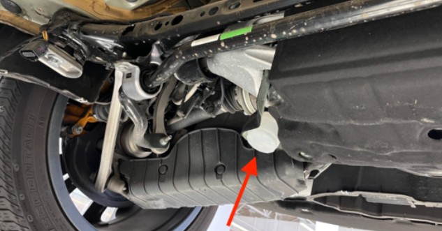

Den bageste motor har en plastic-patron der opsamler væske. Den skal skiftes for hver 30.000 Km / 2 år iflg. service-forskrifterne. Hvis dem der har en "oversvømmet" motor ikke kan dokumenterer, at dette er sket, får de ikke en "pind" ud af deres eventuelle søgsmål.
1)Hvor mange "uafhængige" værksteder var opmærksom på dette forhold, da de første E-tron havde rundet 30.000 km? Det er jo biler der ofte kører mange km om året.
2) Nogle ejere af elbiler opfatter service som en "by i Rusland". Kan det være en faktor?

Ufatteligt at der ikke er lavet en version hvor det bare pisser ud af et overløb

Af samme årsag at et PCV system ikke bare lufter ud i ren luft... miljø hensyn.

Tænker ikke mange har ikke har holdt aut. service på dem. Jeg har ihvertfald kun læst om få det har gjort det, da serviceprisen ikke er høj i min bog, selvom det er audi. Stort service ca. 6k og lille små 2k.
En ting jeg dog ikke forstår er, hvis der løber overskydende væske ud i den beholder, så må der vel på et tidspunkt mangle væske eller?

Apropos garantiforsikring, så læste jeg på e-tron gruppen dette;
Jeg har tidligere skrevet et opslag ang. vand under motorhjelmen, som begyndte at trænge ind ved fødderne i passager siden - nærmest som om det lækkede fra handskerummet.
Jeg har nu haft bilen til rep (alle service er overholdt og der er stadig 7500km til det næste) og har fået en regning på 20K. Vandet var bl.a. gået i styreenheden som skulle skiftes.
Forsikringen har afvist at dække det og begrundelsen, som jeg forstod det, var misvedligehold af bilen. Det forstår jeg ikke, da det vanddræn som var tilstoppet kun er tilgængeligt, hvis man skiller bilen ad. Altså ikke noget som man bare lige kommer ned til. Jeg kan dog ikke finde meget i policen, som kunne indikere at de ville dække skaden, så det er måske rigtigt nok - men jeg syntes ikke man kan sige misvedligehold når det ikke er "normalt" tilgængeligt at kunne rense drænet.

Altså de har jo ret.. De dræn skulle have været renset og pga de ikke er blevet det sker der ballade.. svare lidt til at tænde alle sine vandhaner, tager på ferie 3 uger og så komme hjem og sige til forsikringen vi har vandskade vil i dække det?Realtor skrev:Apropos garantiforsikring, så læste jeg på e-tron gruppen dette;![]()
Kunden har så nok ikke selv vidst at det skulle prioriteres så meget, og audi er mongoler også, fik lavet service på A7’eren og tilføjer specifikt til dem HUSK de dræn til soltaget skal renses. Da jeg henter bilen spørg jeg om de havde husket de dræn, nej det var ekstraarbejde så det skulle de have haft besked om? Fair nok… jeg fixede dem selv efterfølgende
Husk på 90% af folk tror at så snart en bil har fået lavet service så er ALT 200% iorden og fejl ka umuligt ske efterfølgende, sker der noget så burde det være opdaget til service ifølge dem og det må derfor være garanti..

Jeg ville så sætte spørgsmålstegn ved, om ikke "kontrol / rensning af dræn til soltag" bare burde være en del af serviceplanen.
JA, det er ekstraarbejde til betaling.
Men det er f.eks skift af bremsvæske jo også. Så ingen problem mht at betale for at få det gjort.
Pointen er, at jeg ikke selv skal huske på at det er en vigtig ting som skal gøres.
Man kan vel dårligt forvente, at den "gennemsnitlige bilejer" ved at disse dræn findes, og at der er en løbende vedligeholdsopgave der.
Min Passat B7 havde pano, og der var et punkt i serviceplanen der hed "smøring af soltag" ... for hver 60.000 eller noget i den stil.
Så kan jeg ikke forstå hvorfor inspektion af dette dræn ikke også bare er et punkt på serviceskemaet. Især når man tænker på hvor mange biler der gennem tiden har haft vand i kabinen pga tilstoppede dræn. Det er jo ikke et nyt problem.

Burde være ligeså fast del som at de tømmer de beholdere der ja, og som du netop siger alm folk ved ikke så noget.
Havde en kunde med e tron. Ved 8000km
Får den første service af et lidt kendt dansk uaut firma, de har dog tastet det på erwin, men der ikke tømt beholderne så bagmotor fik væske og sku skiftes til 80.000kr ingen garanti fra audi fordi service var ikke udført korrekt på bilen med tømning.
Det jo i min optik fair nok de afviser når det “selvforskyldt” at det så slet ikke burde kunne ske er en anden side af sagen
