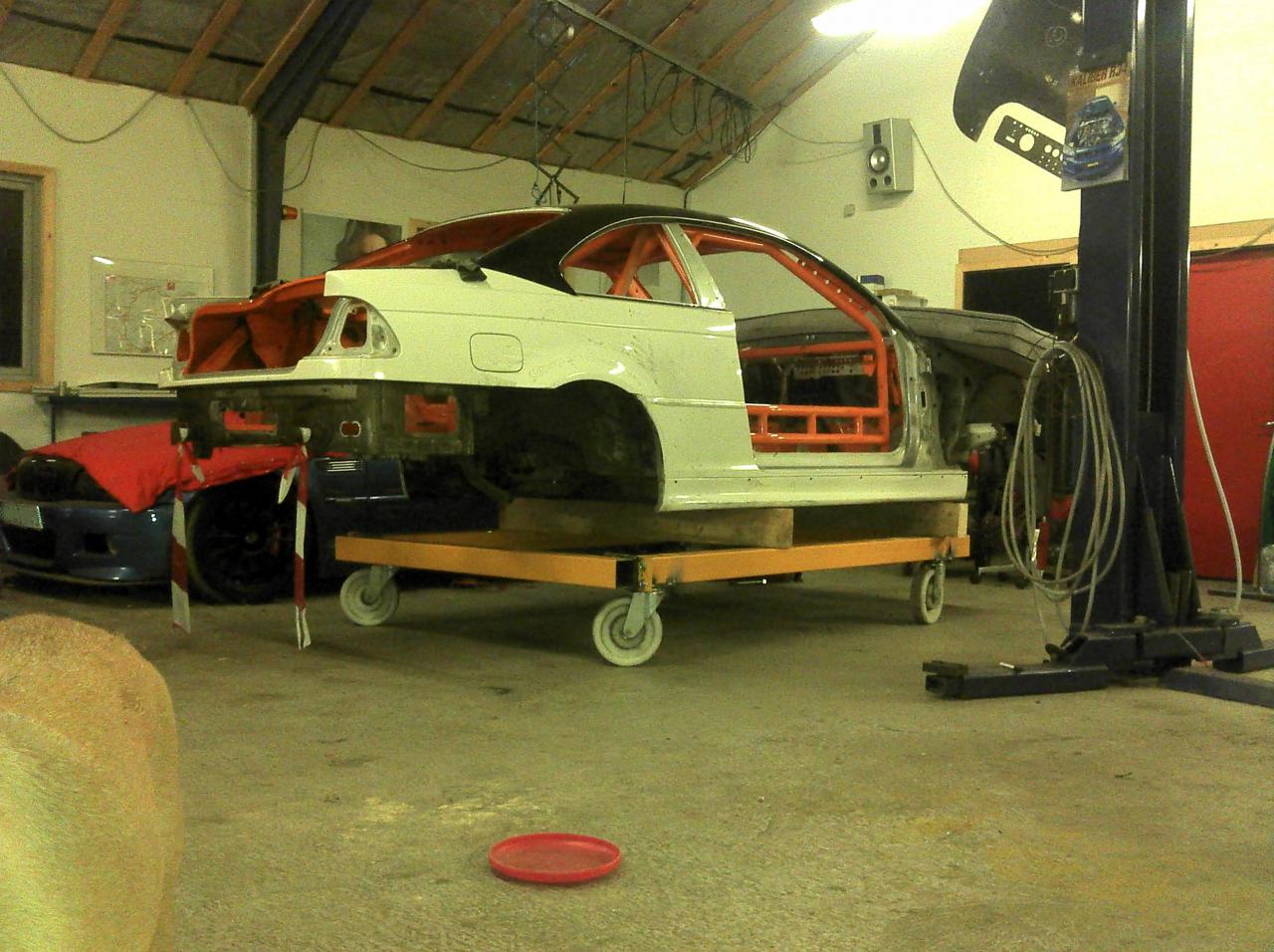

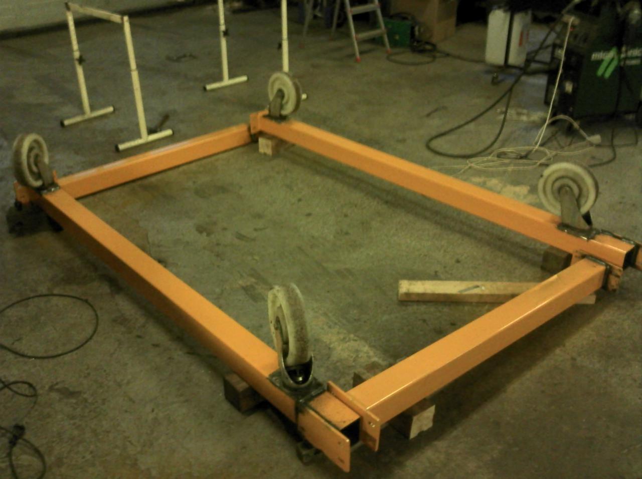

Blev sgu lidt træt af at ha den på liften, så biksede lige en ramme med lidt hjul sammen.
Den store indkøbsvogn stil.

Ser godt ud, man skal sørme være stærk for at kunne løfte sådan noget stykker jern :mrgreen:
Kan se du valgte du at svejse hjulene fast..
Hvordan er den så at køre med og at få den over bundrammen fra liften?

Da det jo er store hjul triller den let rundt.
Man skal lige være to for at komme over liftens bump.

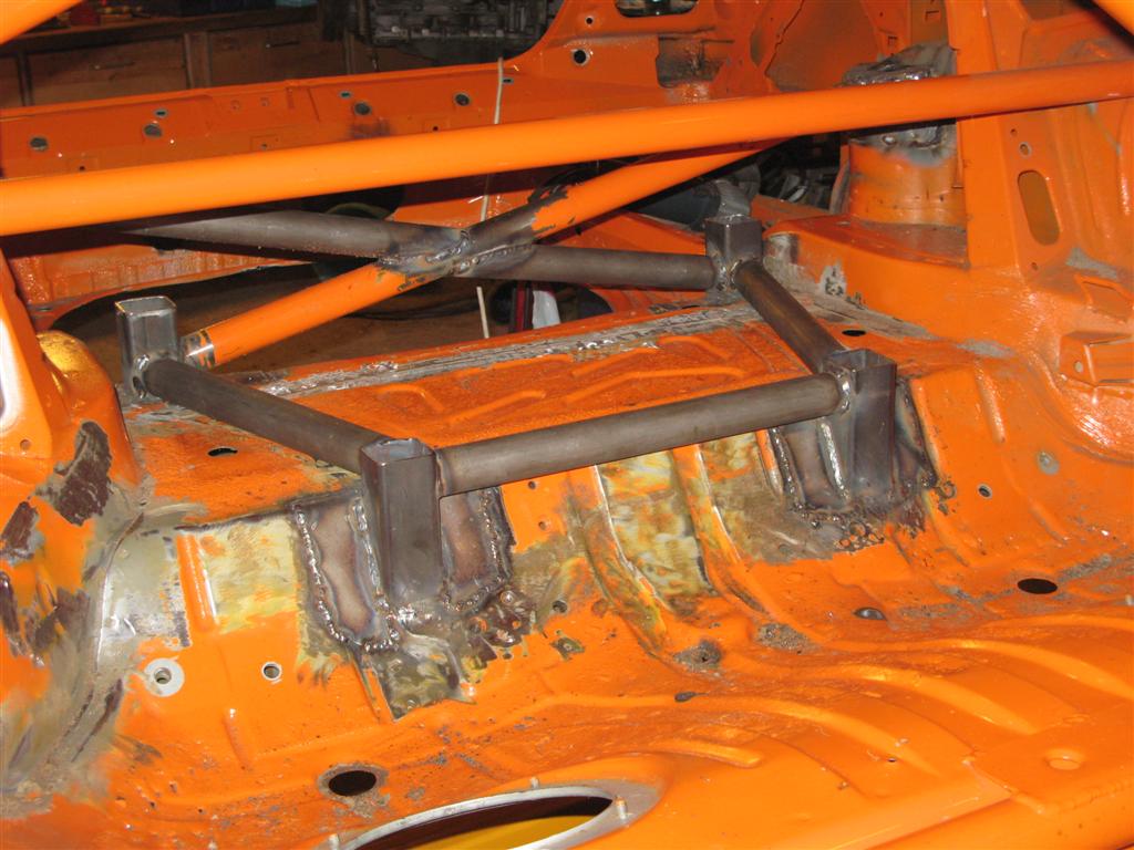

Da E46 modellen har problemer med at bagbroen river sig løs har jeg valgt en ret omfattende forstærkning af karrossen de steder hvor bagbroen er boltet fast.
Der skal svejses 4 afstivninger mere i så det hele går op i trekanter.

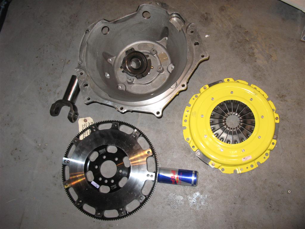

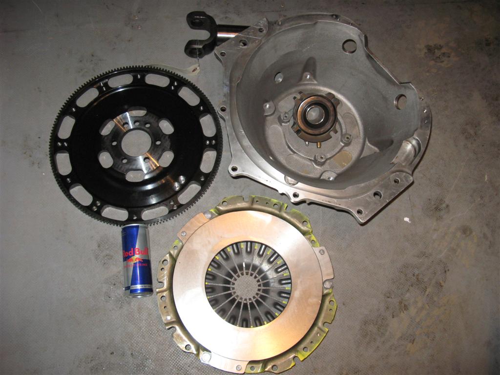

Så kom der julegaver.
4 trins dog box gearkasse med Long seq. skiftesystem.
1280 Nm kobling.
Bellhousing super light.
Ultralight svinghjul.
Søren S2

Det svinghjul kan sgu ikke veje mange gram!

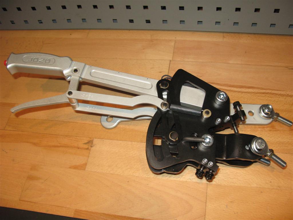

mon ikke ejeren blir jævnt træt af det gearskifte,det jo et drag gearskifte som kun er lavet til at gå op i gear,en nedgearing vil ta noget der ligner en halv formiddag..

Indlæg af Sorens2 » 15. jan 2012, 21:09
Jo jeg har også luret på det, men jeg ligger med sygdom i det ene ben så jeg må ikke gå ud og prøvesamle det for jeg kan satme ikke lige finde ud af hva det lige gør.
Tak for input.

Nu kan det godt være jeg spørger lidt dumt :)
Men hvordan i alverden kan du se ud fra billederne at en nedgearing vil tage lang tid?
Ser ellers ud til at være noget at projekt :)
Sorens2
Indlæg: 9139
Tilmeldt: 16. jun 2008, 08:48
Geografisk sted: Ribe DK
Has thanked: 32 times
Been thanked: 277 times
Re: BMW E46 konverteres til 5.7L V8
Indlæg af Sorens2 » 20. jan 2012, 00:01
Det ER et dragskifte.
Og det er på vej retur.
Jævnt smart til drag. Rimelig ringe til det vi skal.
Søren S2
