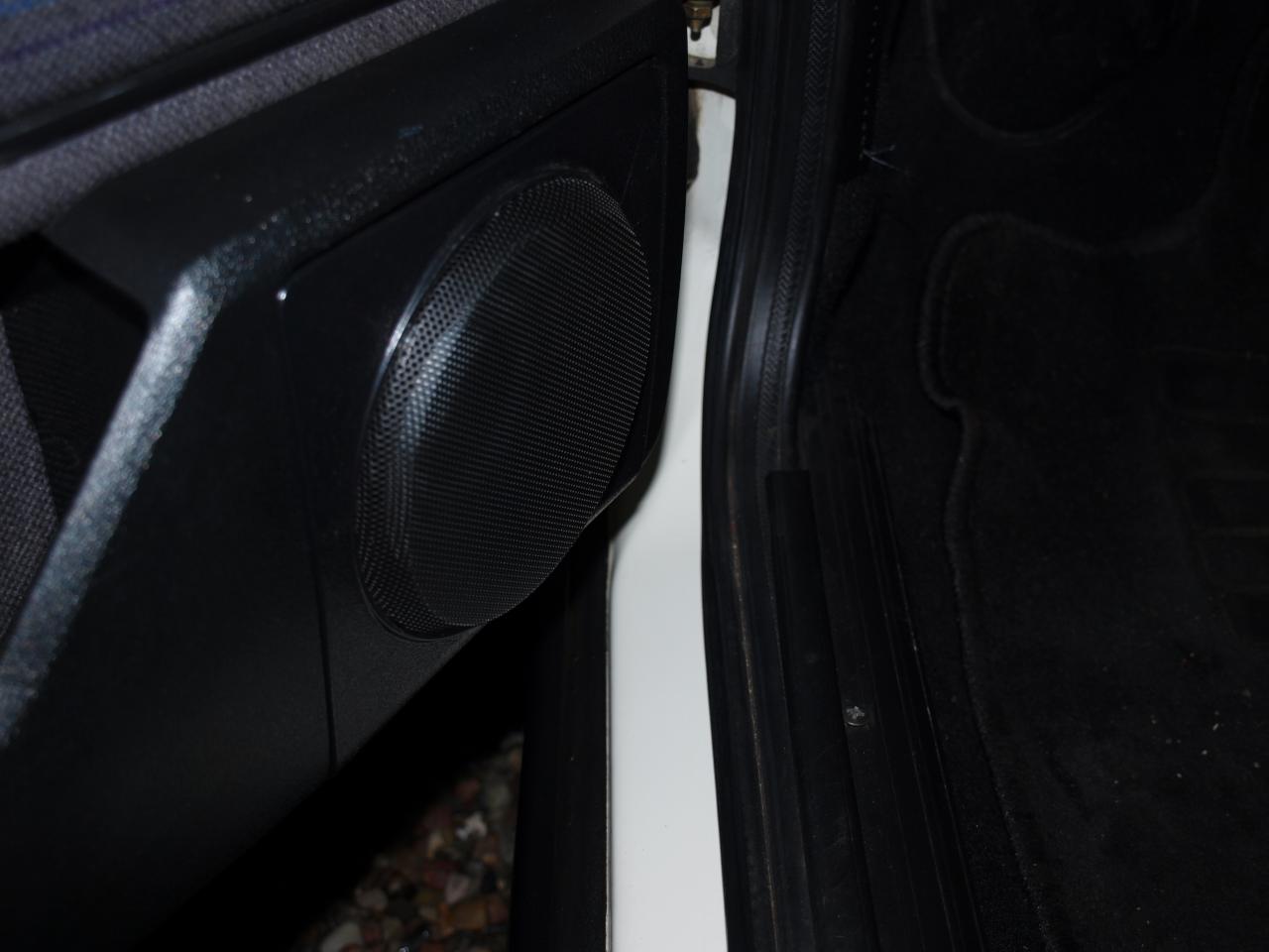

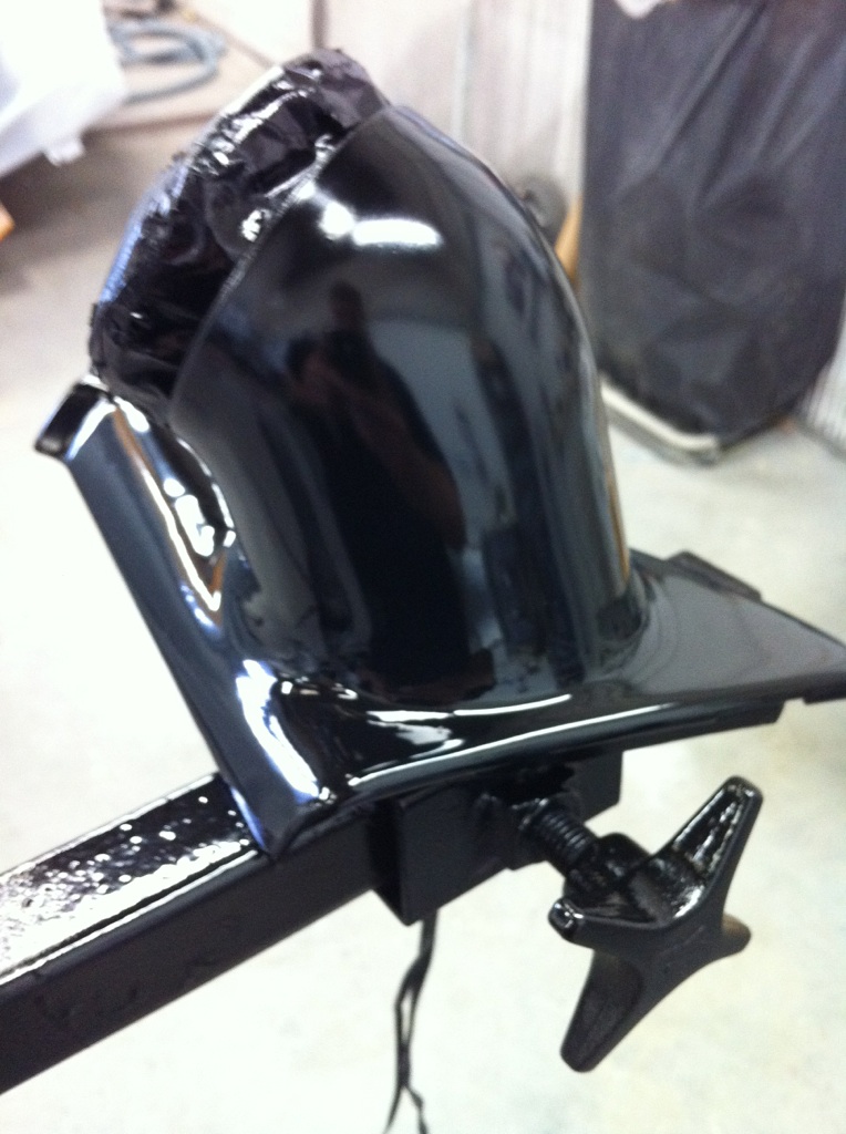

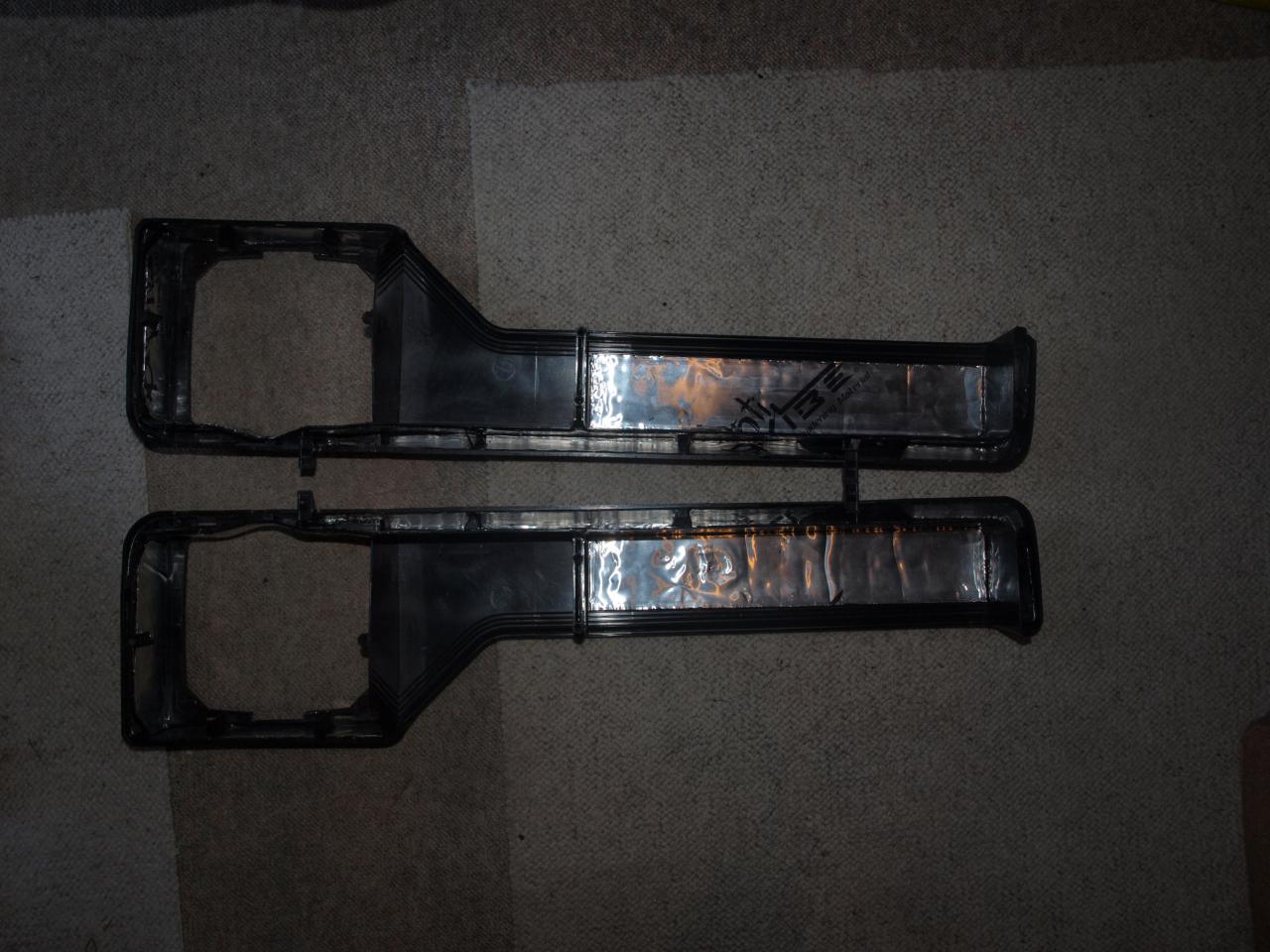

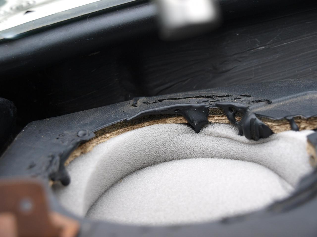

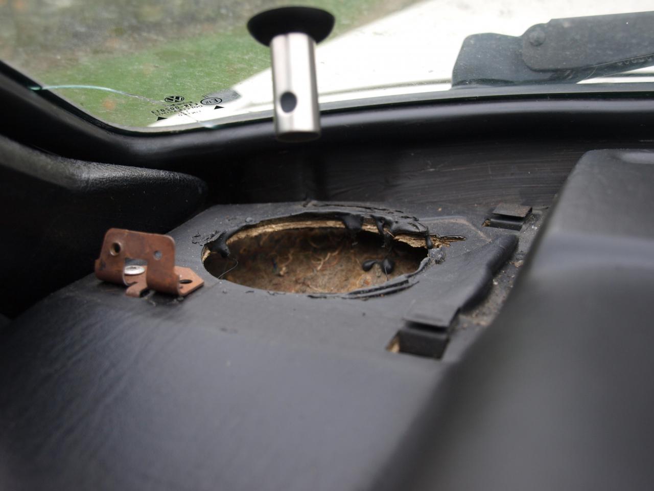

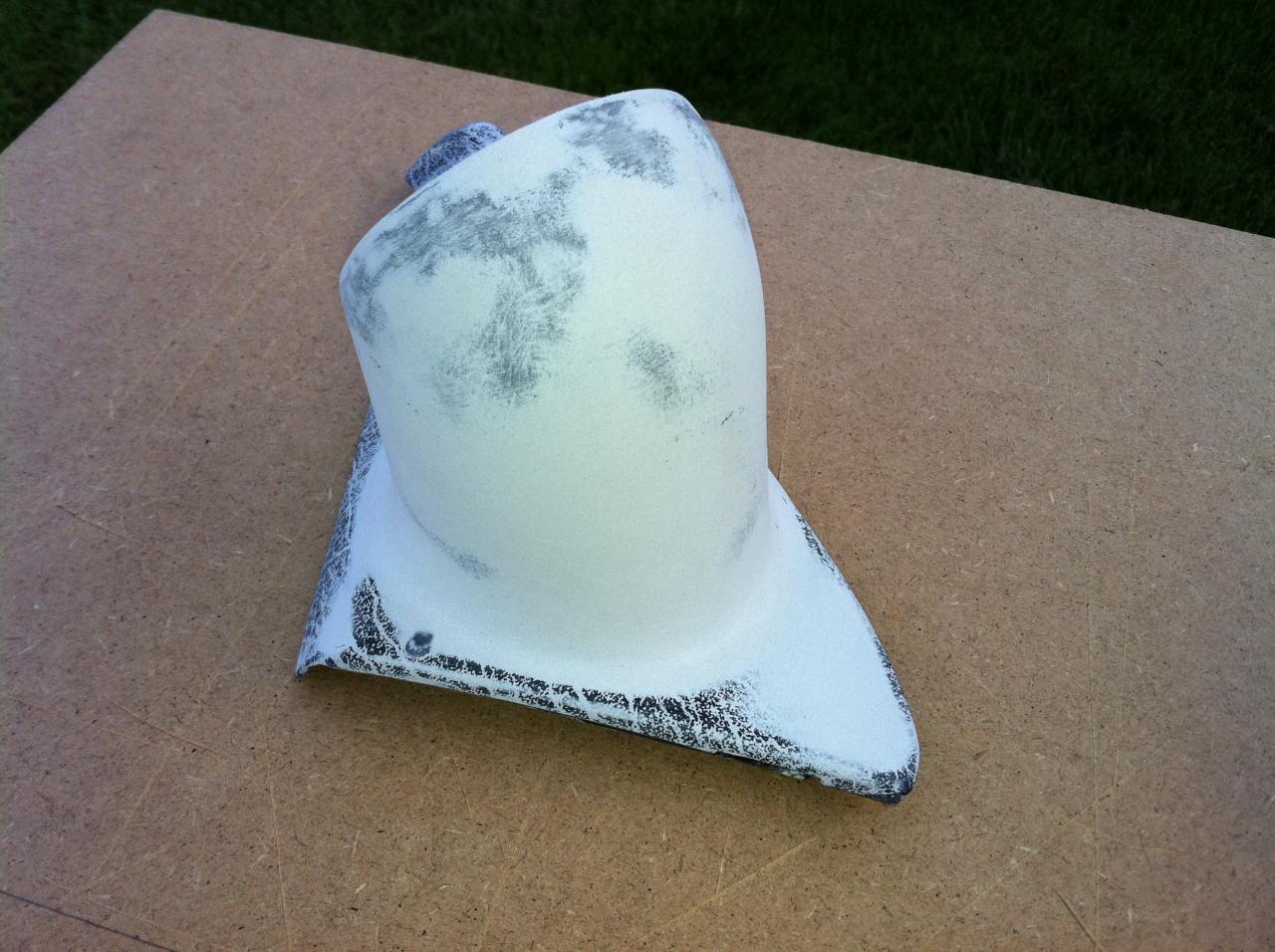

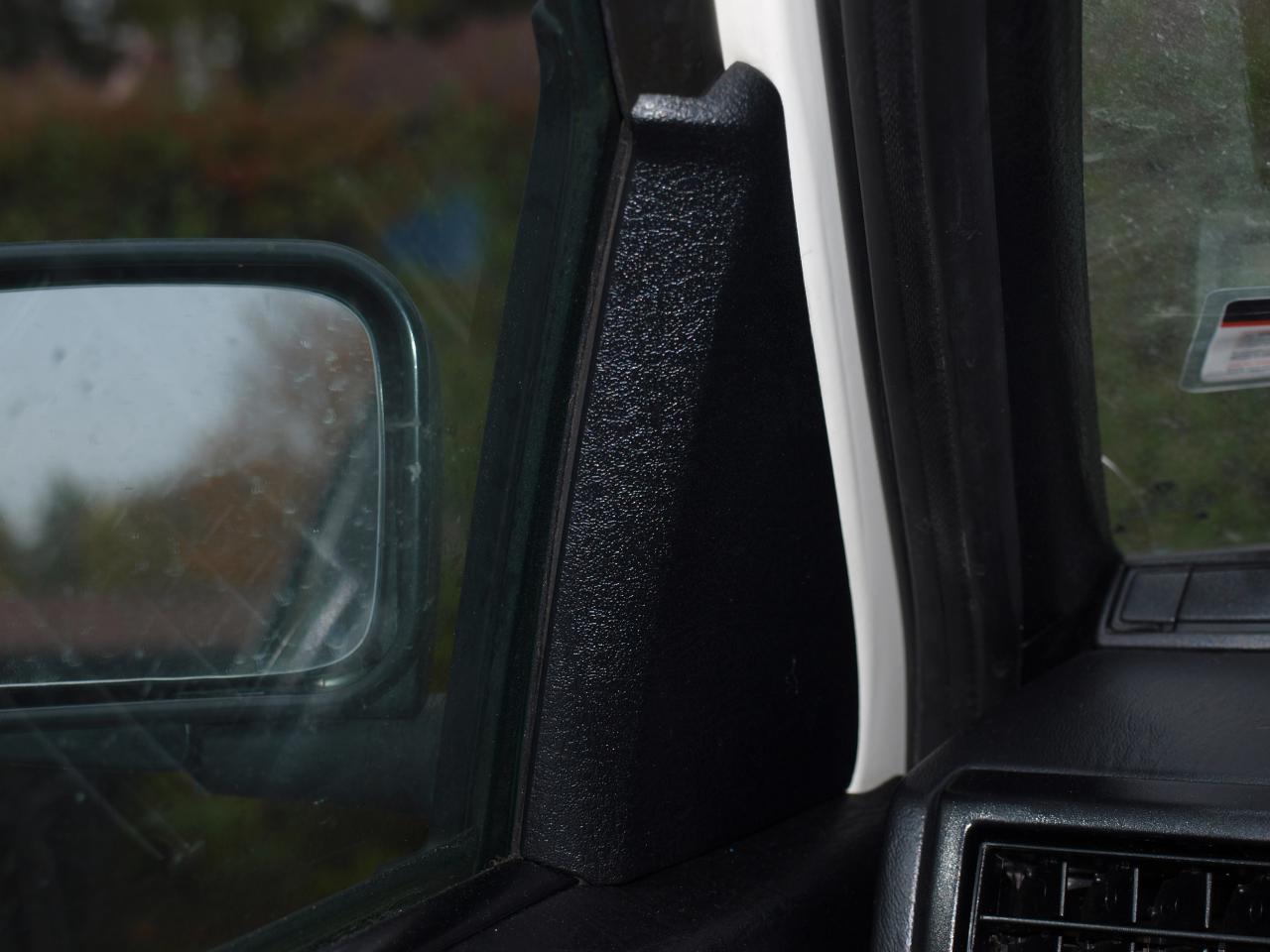

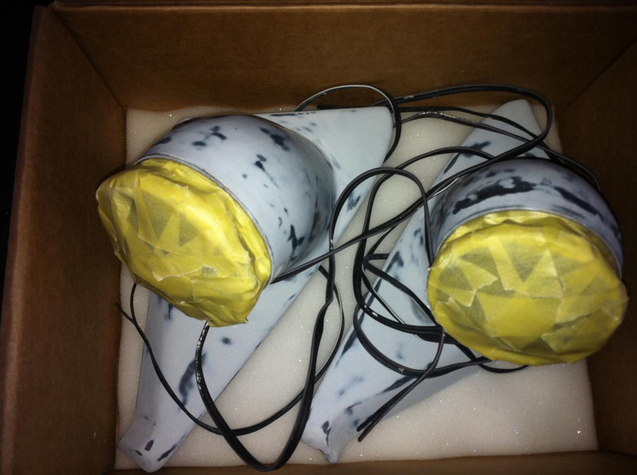

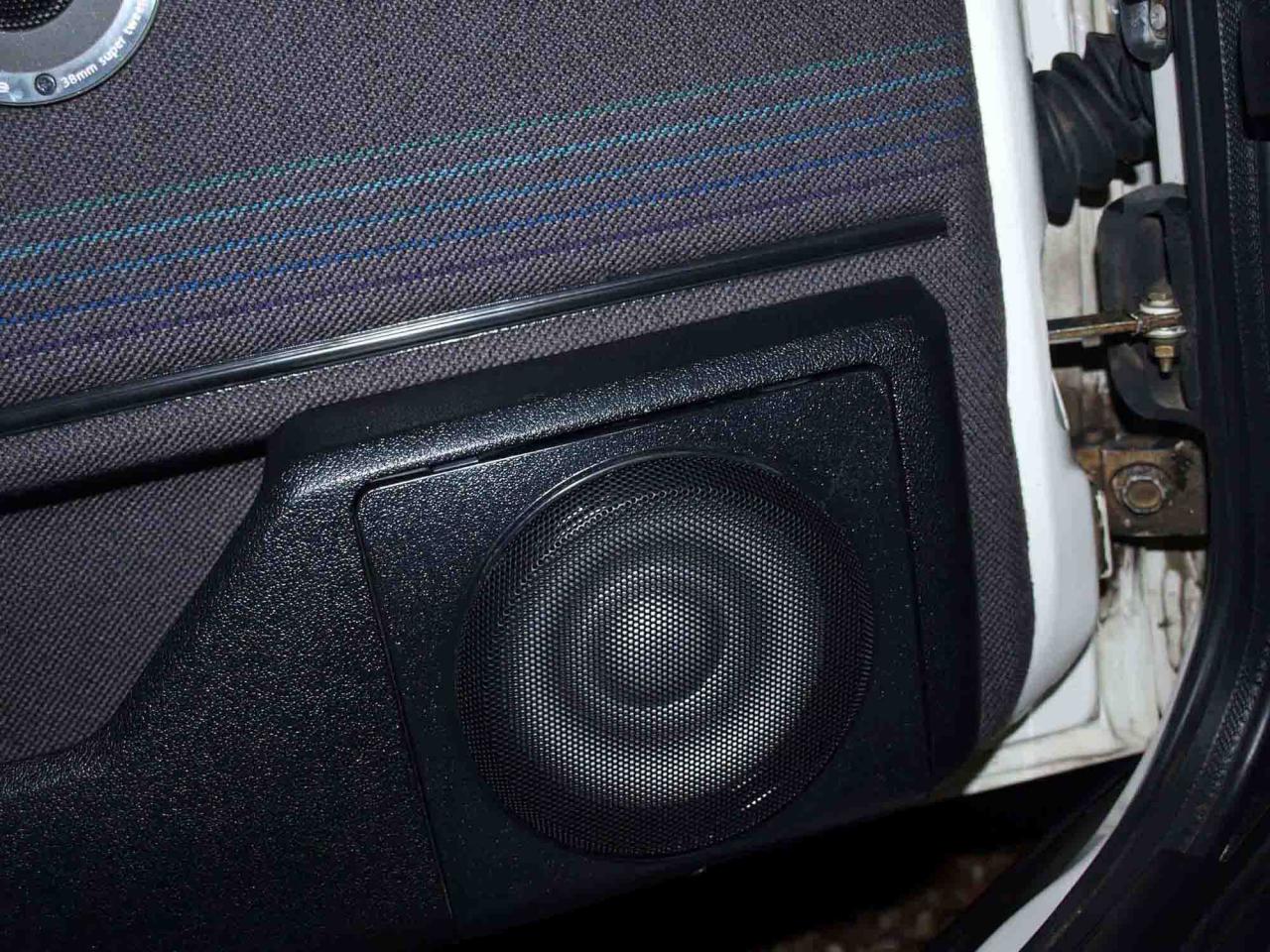

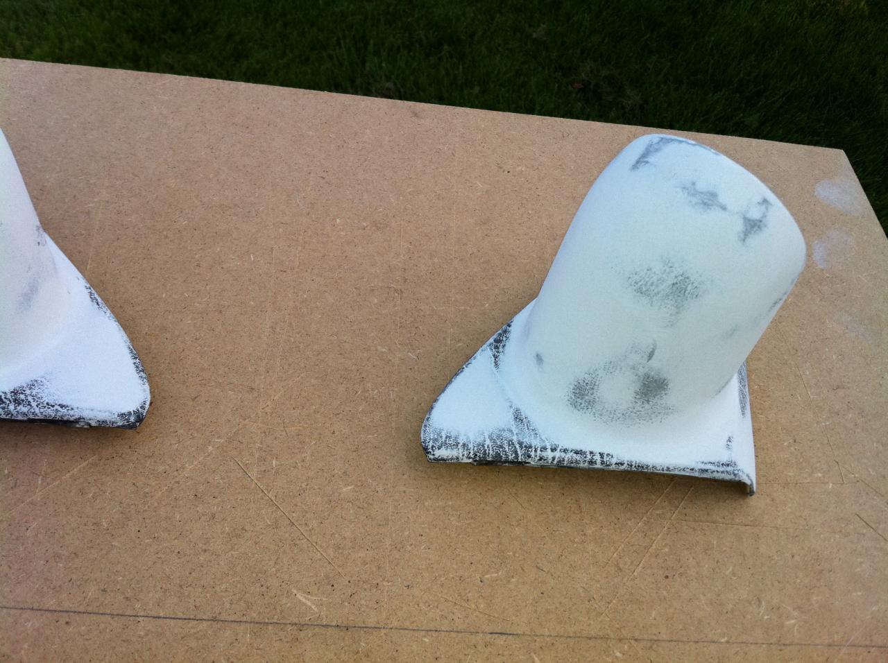

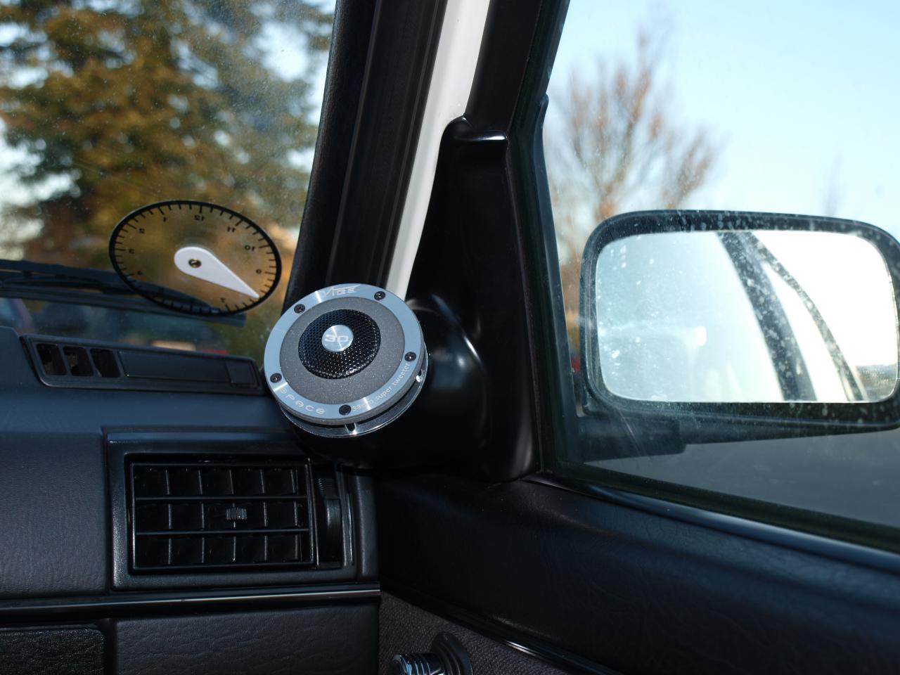

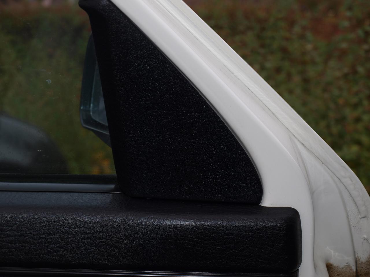

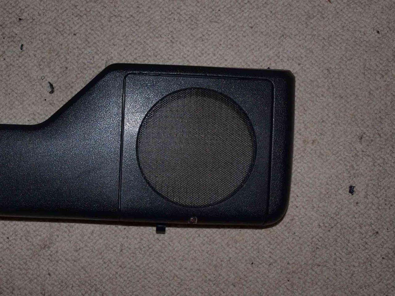

Højttalere i dørstolpen

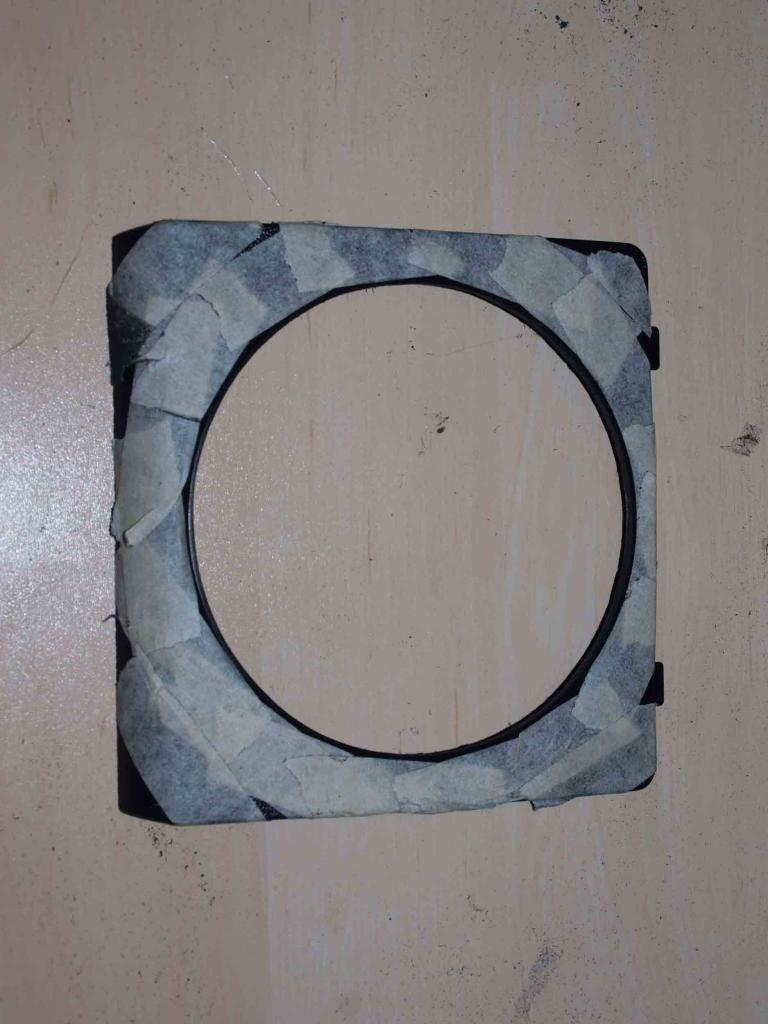

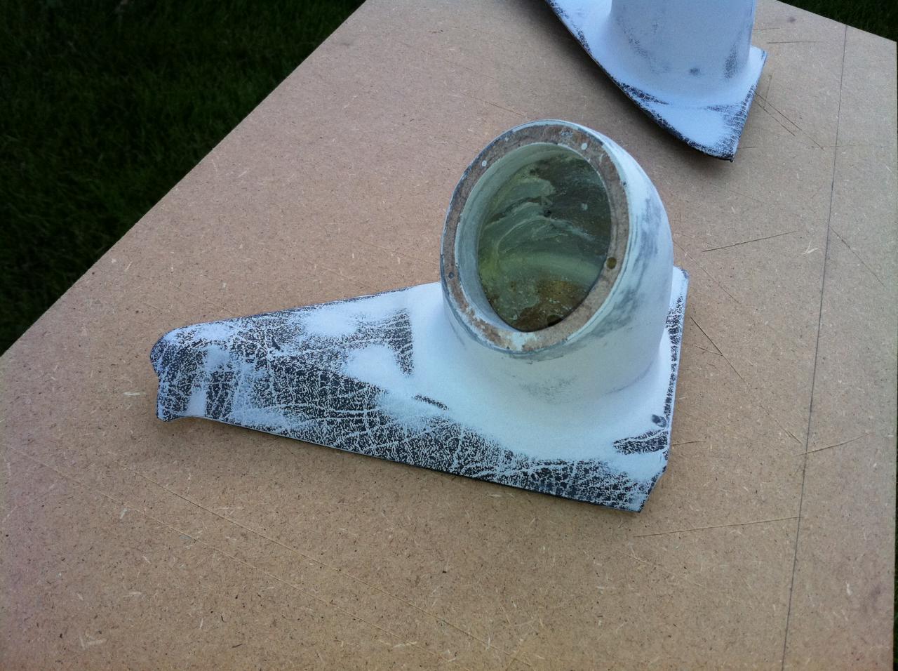

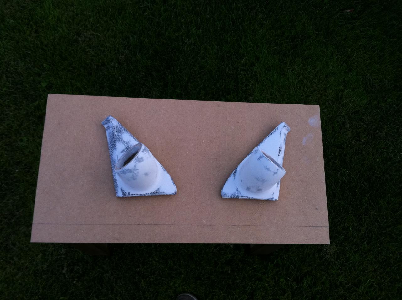

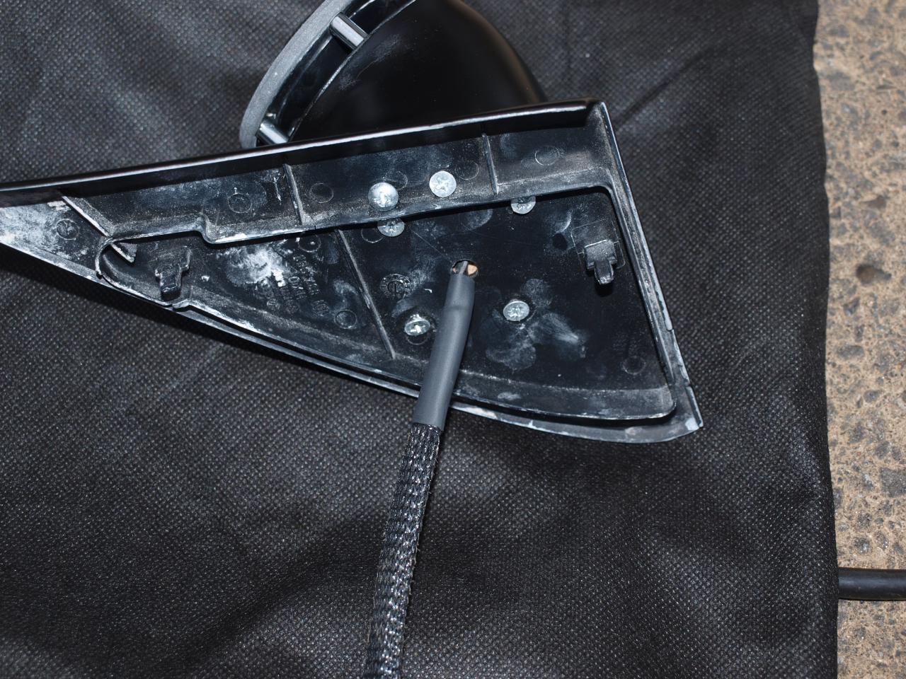

Her følger lidt billeder af opbygningen af højttalerne i dørstolpen.

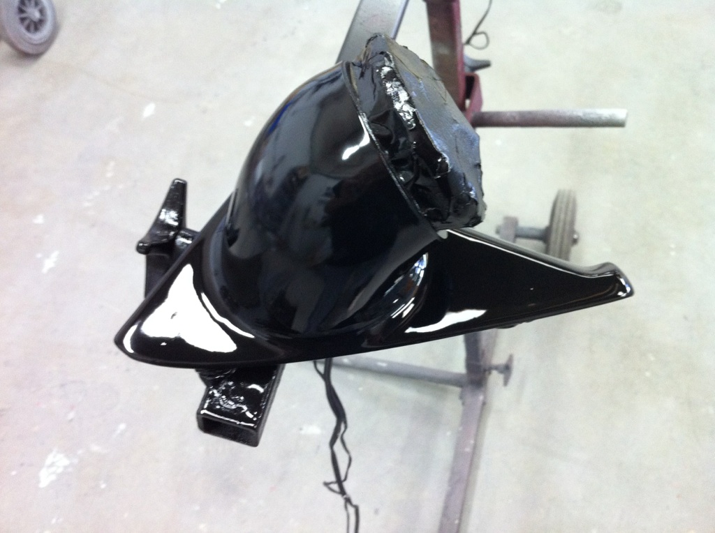

Jeg har skaffet et ekstra sæt plastiskafdækninger, og skruet det afkortede "afløbsrør" på i vinkel direkte mod lytteren. Derefter har jeg spartlet dem pænt med "Let spartel". Det kræver en del slibning og spartling i flere omgange, men jeg har valgt at benytte denne type spartel, da den bliver utrolig hårdt og lyddød". "Kabinetterne" er nu så hårde, at man ikke engang kan mærke vibrationer i dem, når højttalerne spiller. En gammeldags "kno-test" bekræfter da også dette.
Selve mellemtonen, er spartlet "ind" i kabinettet, med diskanten monteret ovenpå i en såkaldt 3D-konfiguration. Afslutningsvis har min autolakerer og gode ven Jannik malet dem i en pæn sort satin-finish.
- 1.JPG (145.68 KiB) Vist 3529 gange
- 2.JPG (132.16 KiB) Vist 3529 gange
- 3.JPG (133.28 KiB) Vist 3529 gange
- 4.JPG (203.61 KiB) Vist 3529 gange
- 5.JPG (185.4 KiB) Vist 3529 gange
- 6.JPG (162.77 KiB) Vist 3529 gange
- 7.JPG (162.23 KiB) Vist 3529 gange
- 10.JPG (115.52 KiB) Vist 3529 gange
- 11.JPG (194.6 KiB) Vist 3530 gange
- 12.JPG (206.18 KiB) Vist 3530 gange

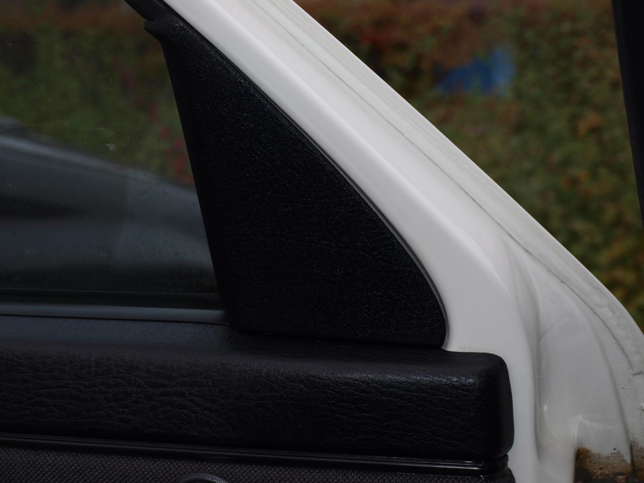

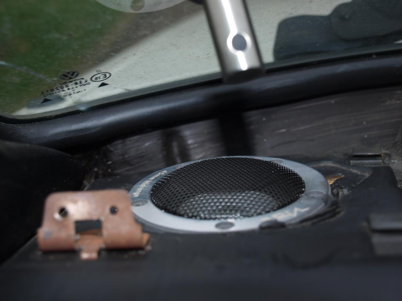

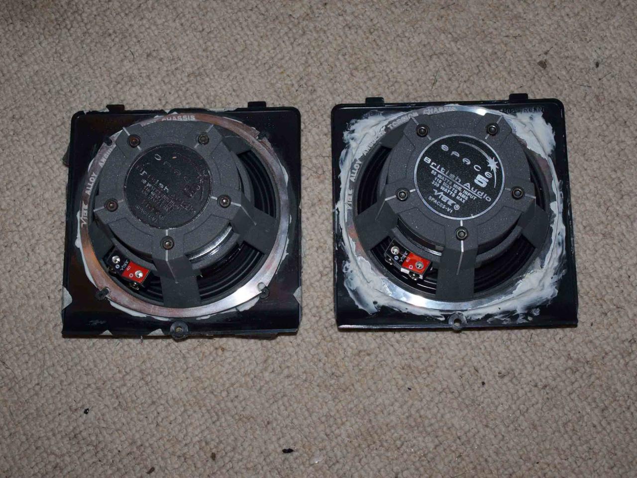

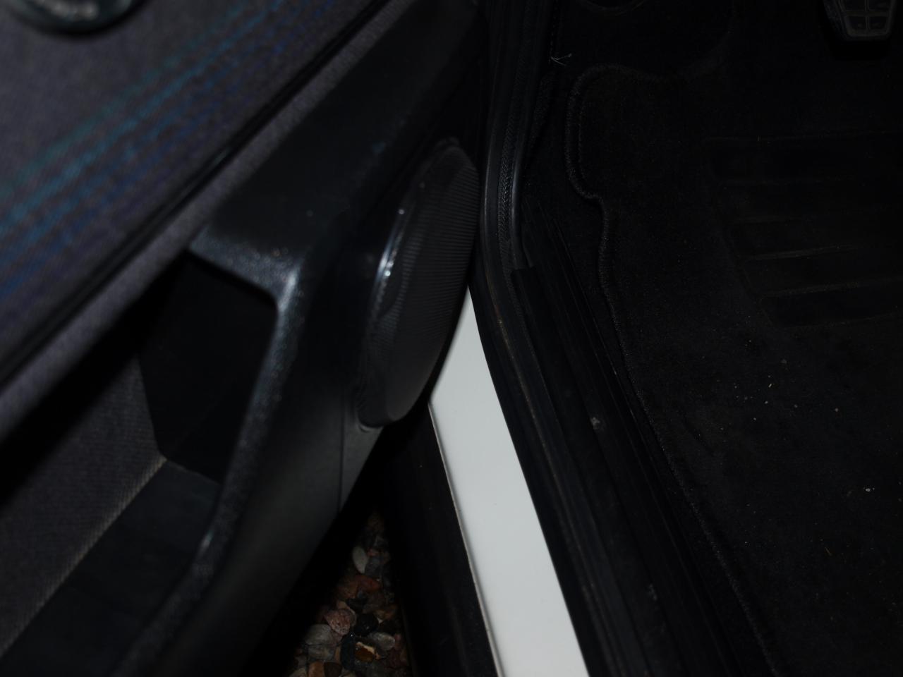

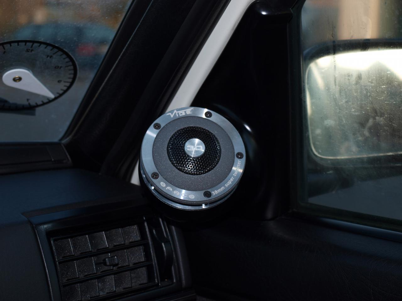

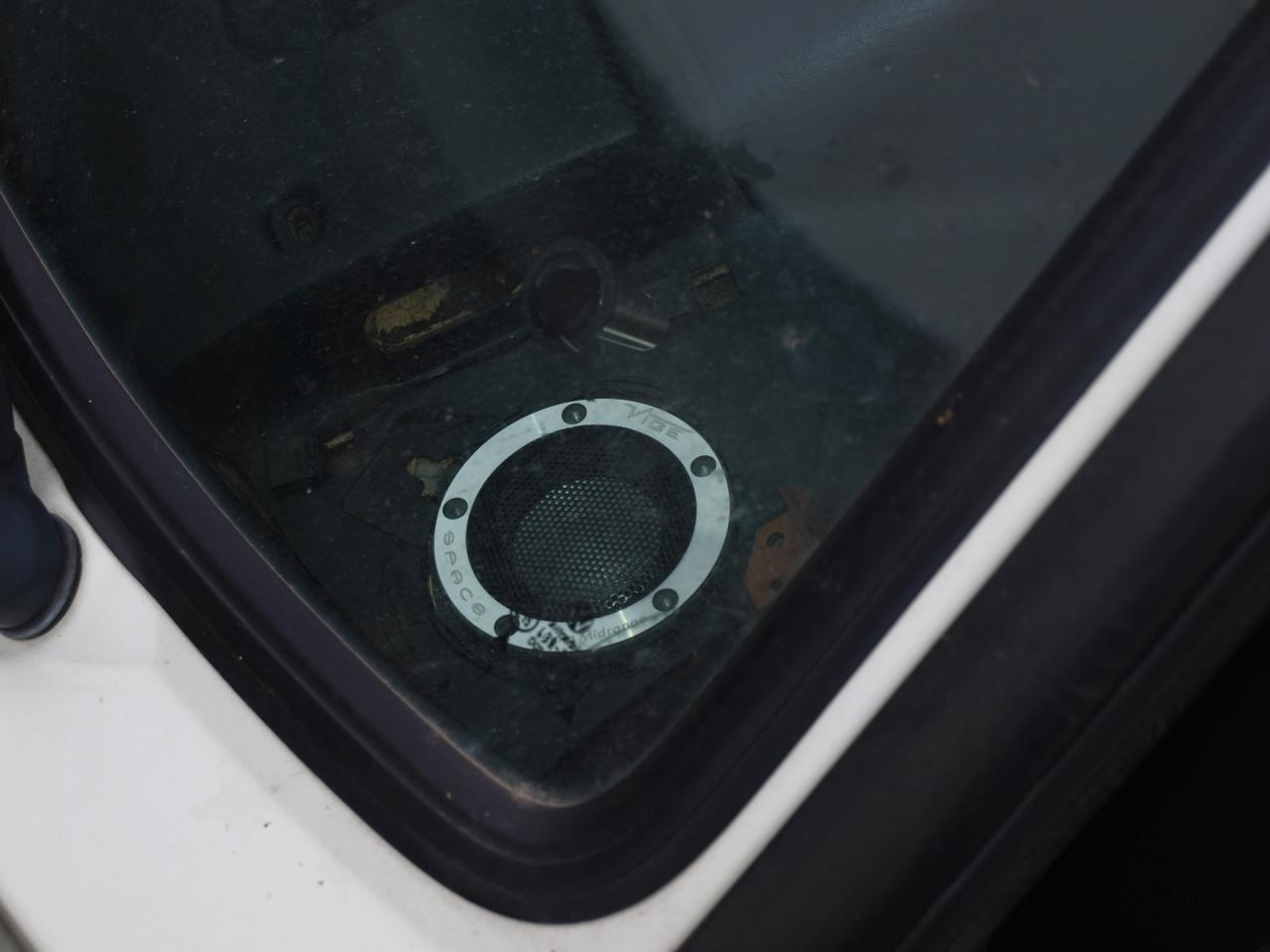

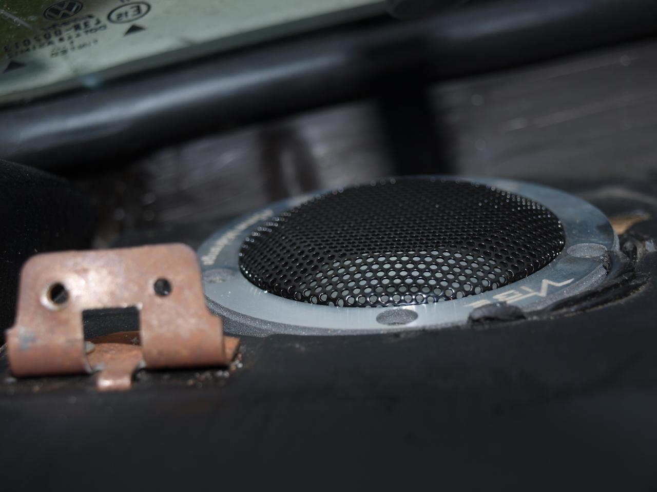

Billeder af de færdige højttalere i dørstolpen
Hermed lidt før/efter billeder af de færdige højttalere i dørstolpen. Højttalerne er blot klikket på plads vha. originale klips til afdækningerne.
Til videre reference, kalder jeg dette sæt:
Komponentsæt 1.
Komponentsæt 1.

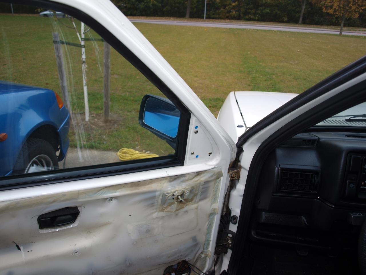

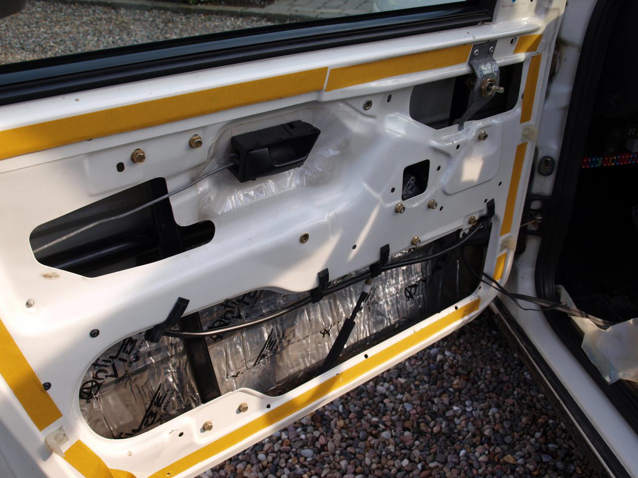

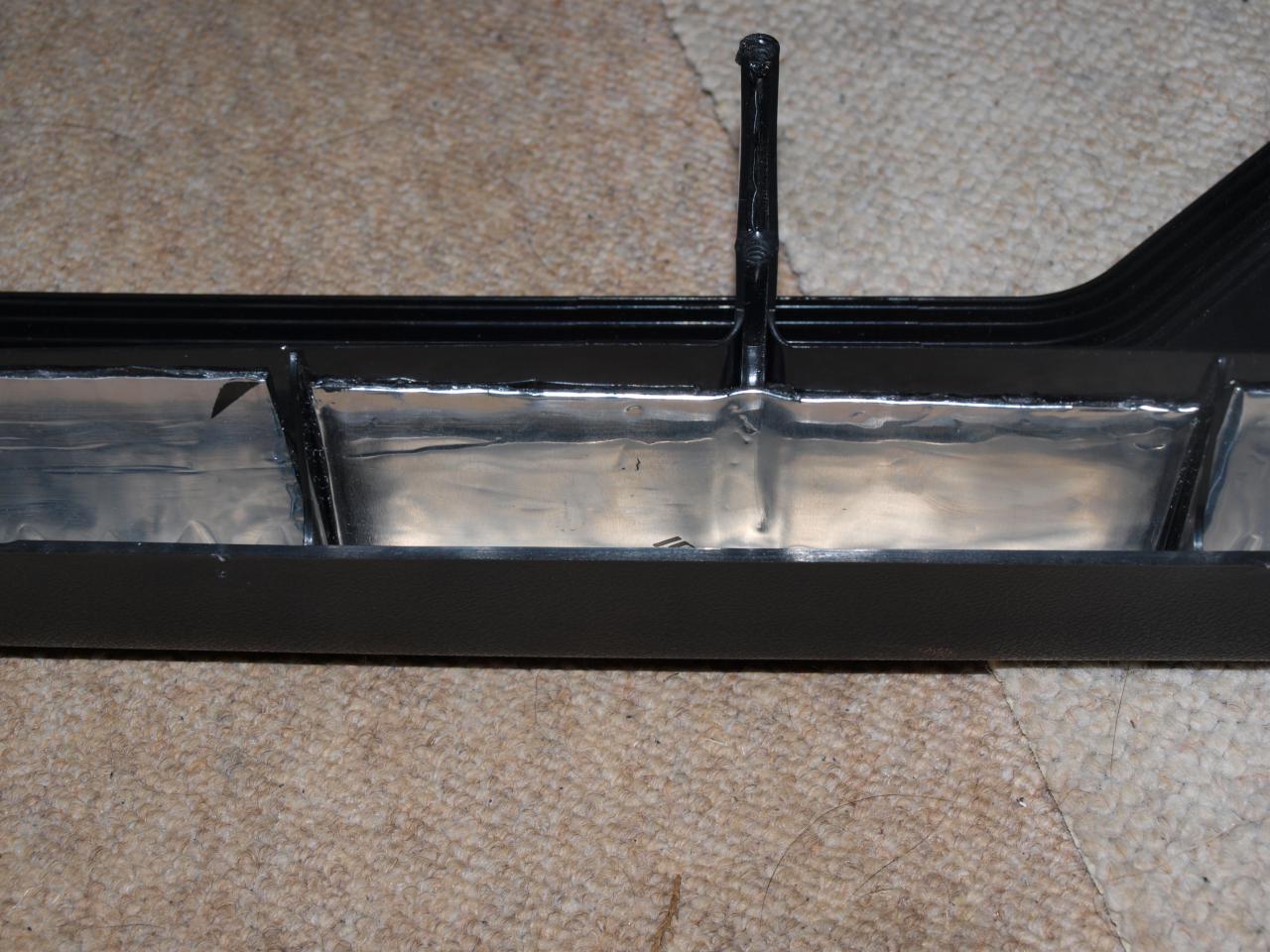

Dørsider

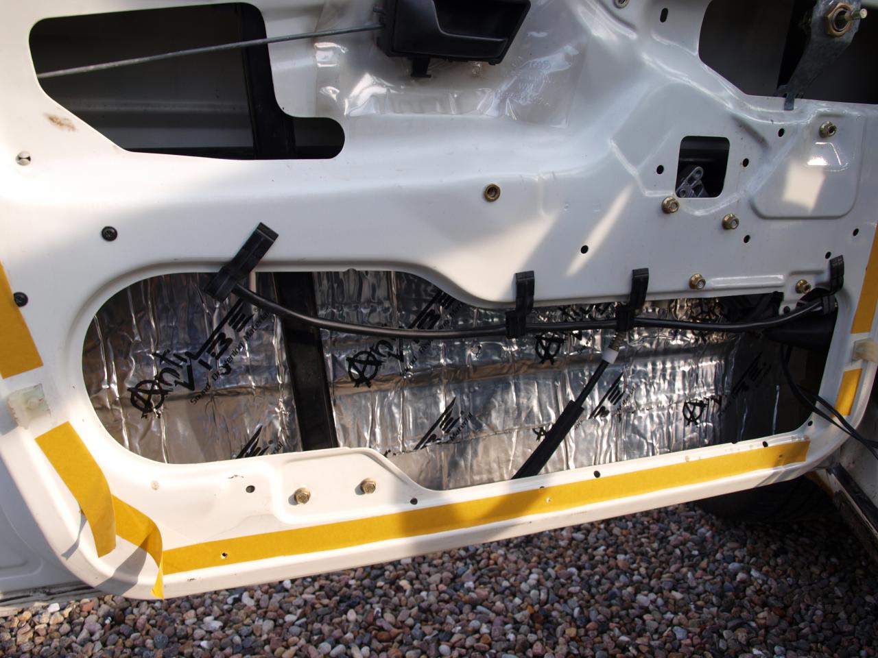

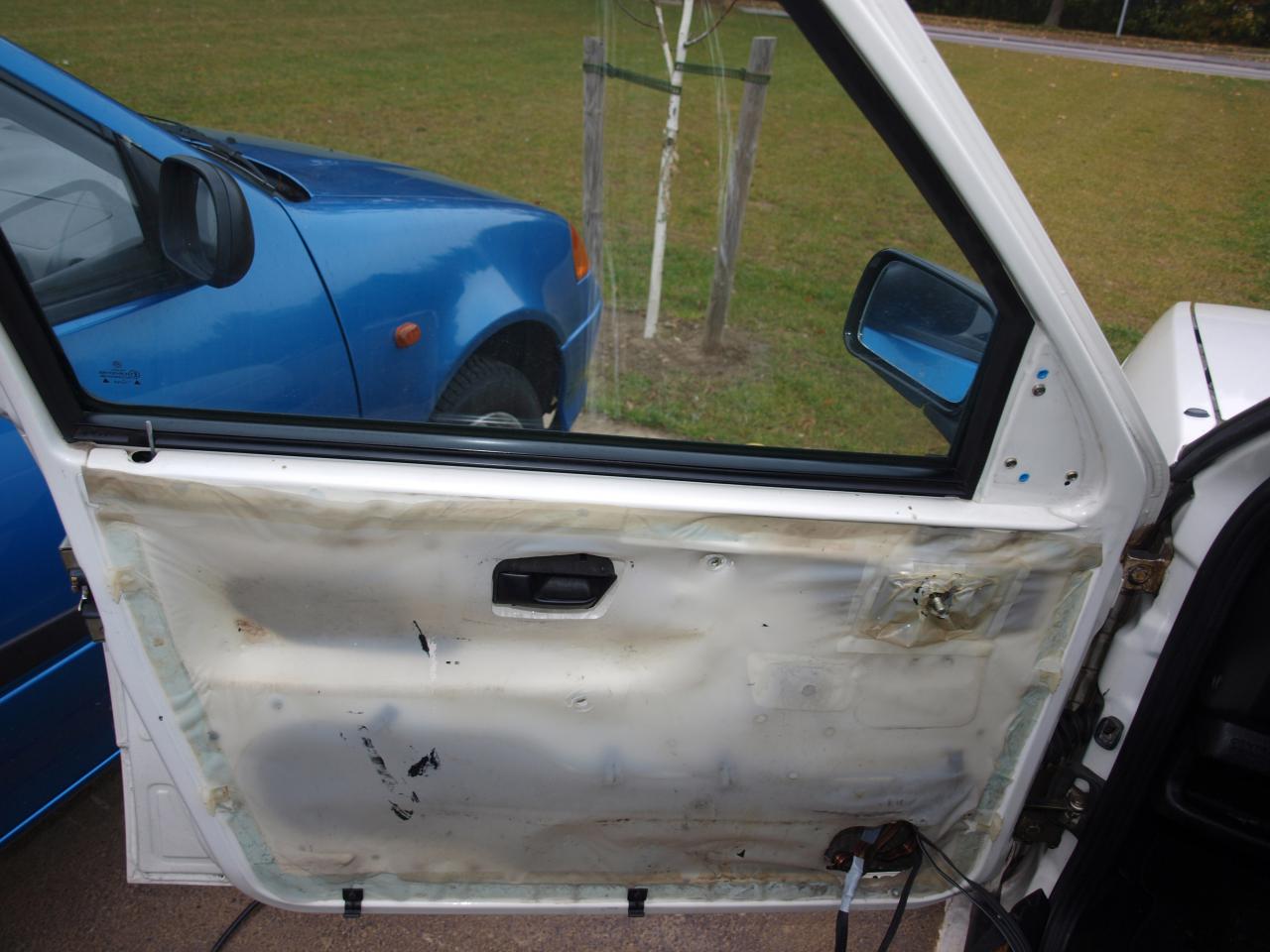

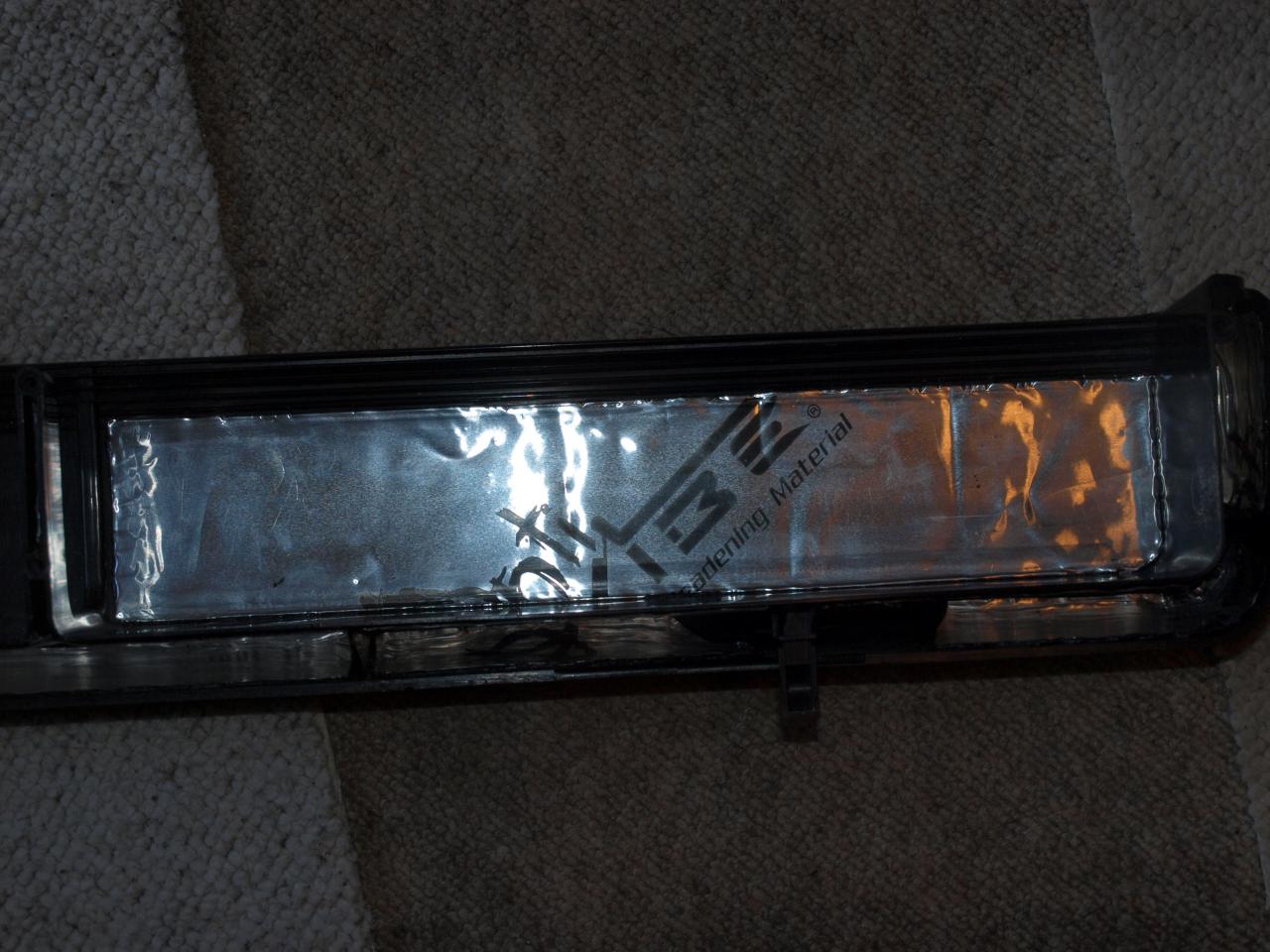

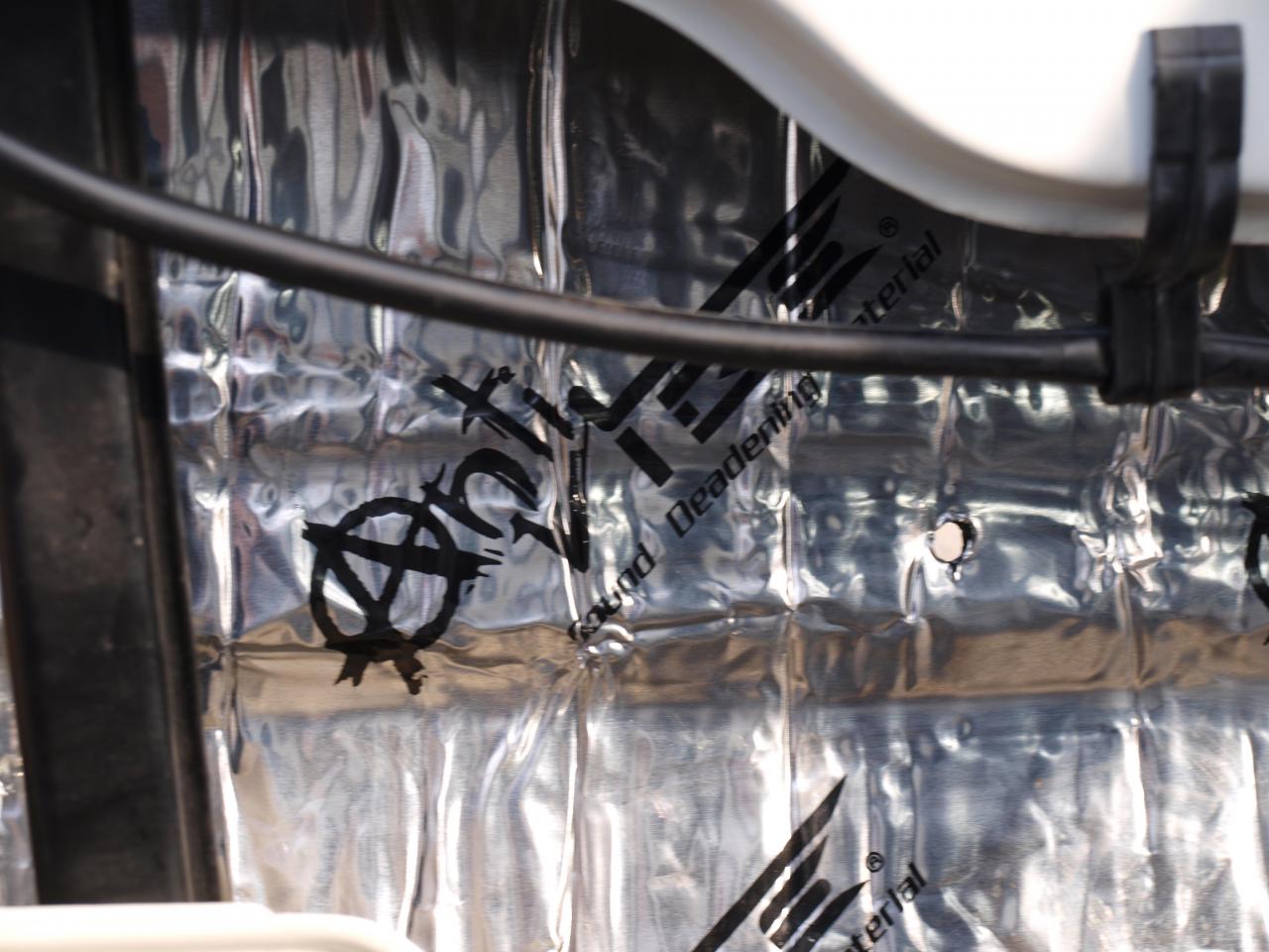

Så er tiden kommet til dørsiderne, som jeg netop er blevet færdig med.
Dørene er dæmpet grundigt, da dæmpepladerne overlapper hinanden med ½ bredde, for at opnå lidt kraftigere dæmpning, da det er bilens vigtigste sted at dæmpe.
- Det originale plastik er afmonteret og herefter genmonteret vha. dobbeltklæbende tape.
- Dæmpning 1.JPG (148.15 KiB) Vist 3414 gange
- Dæmpning 2.JPG (141.98 KiB) Vist 3414 gange
- Dæmpning 3.JPG (201.34 KiB) Vist 3414 gange
- Dæmpning 4.JPG (130.53 KiB) Vist 3414 gange

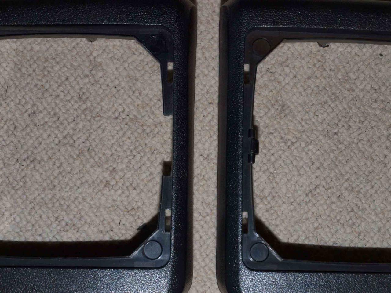

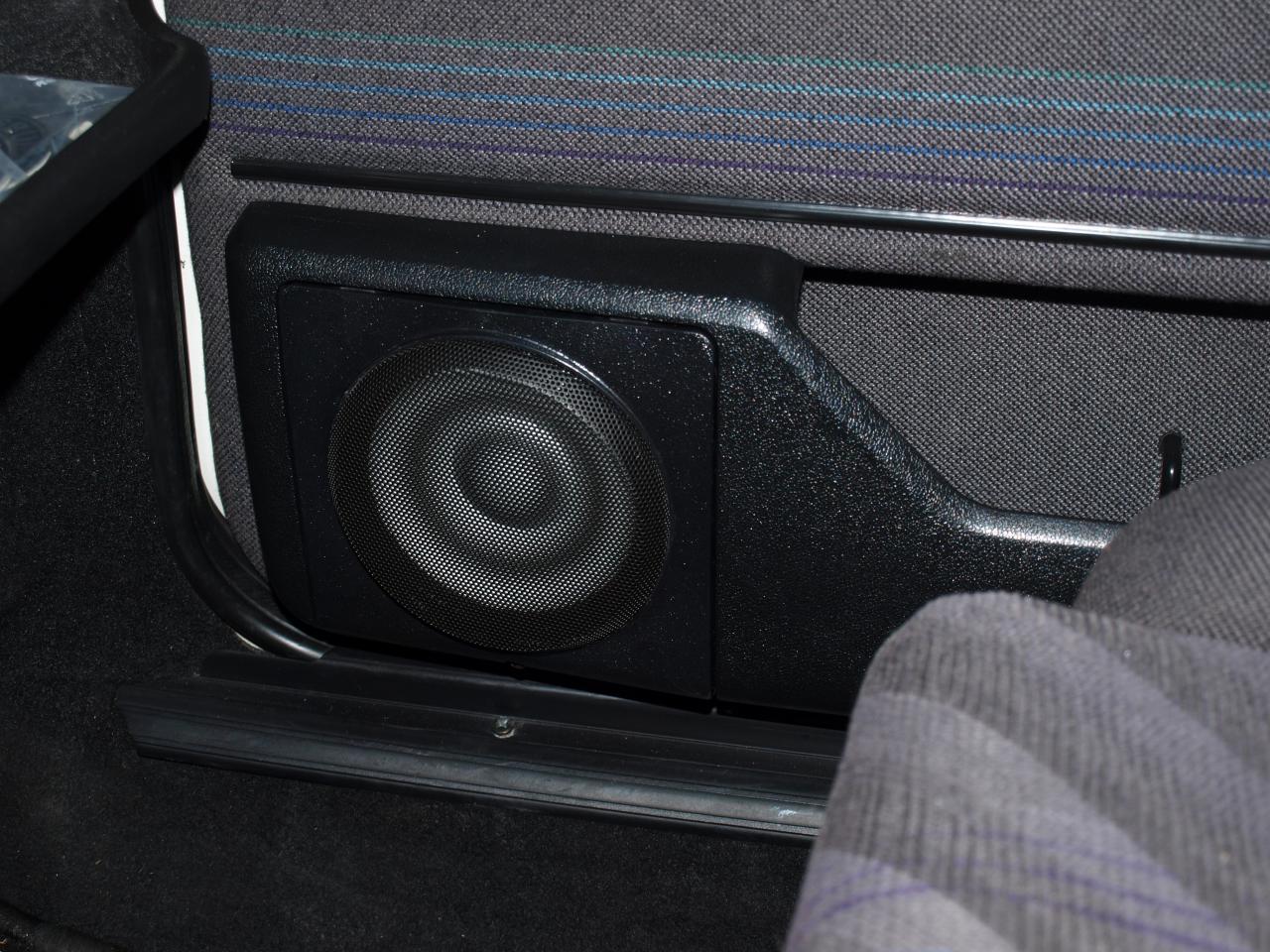

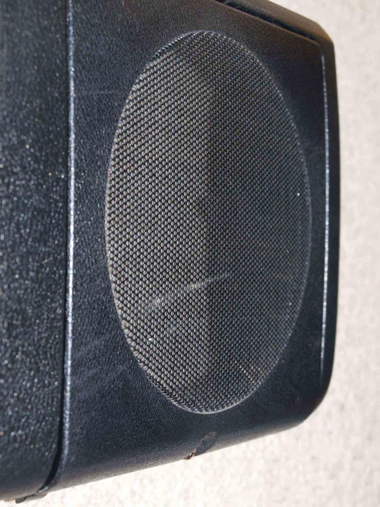

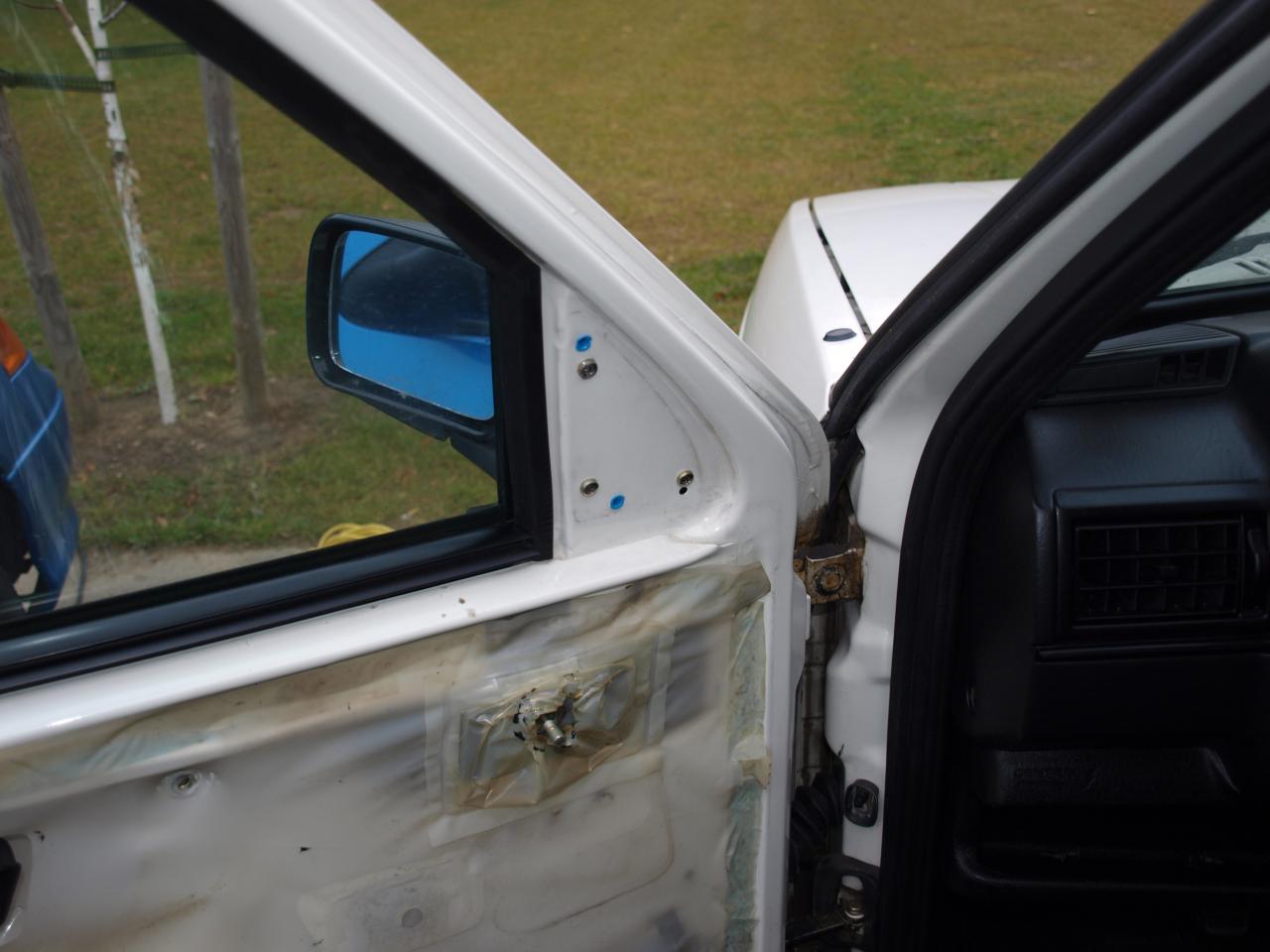

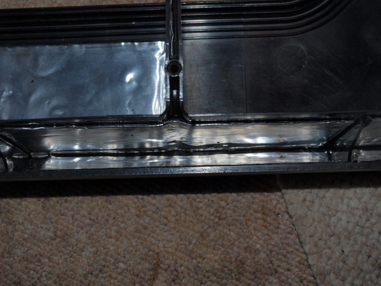

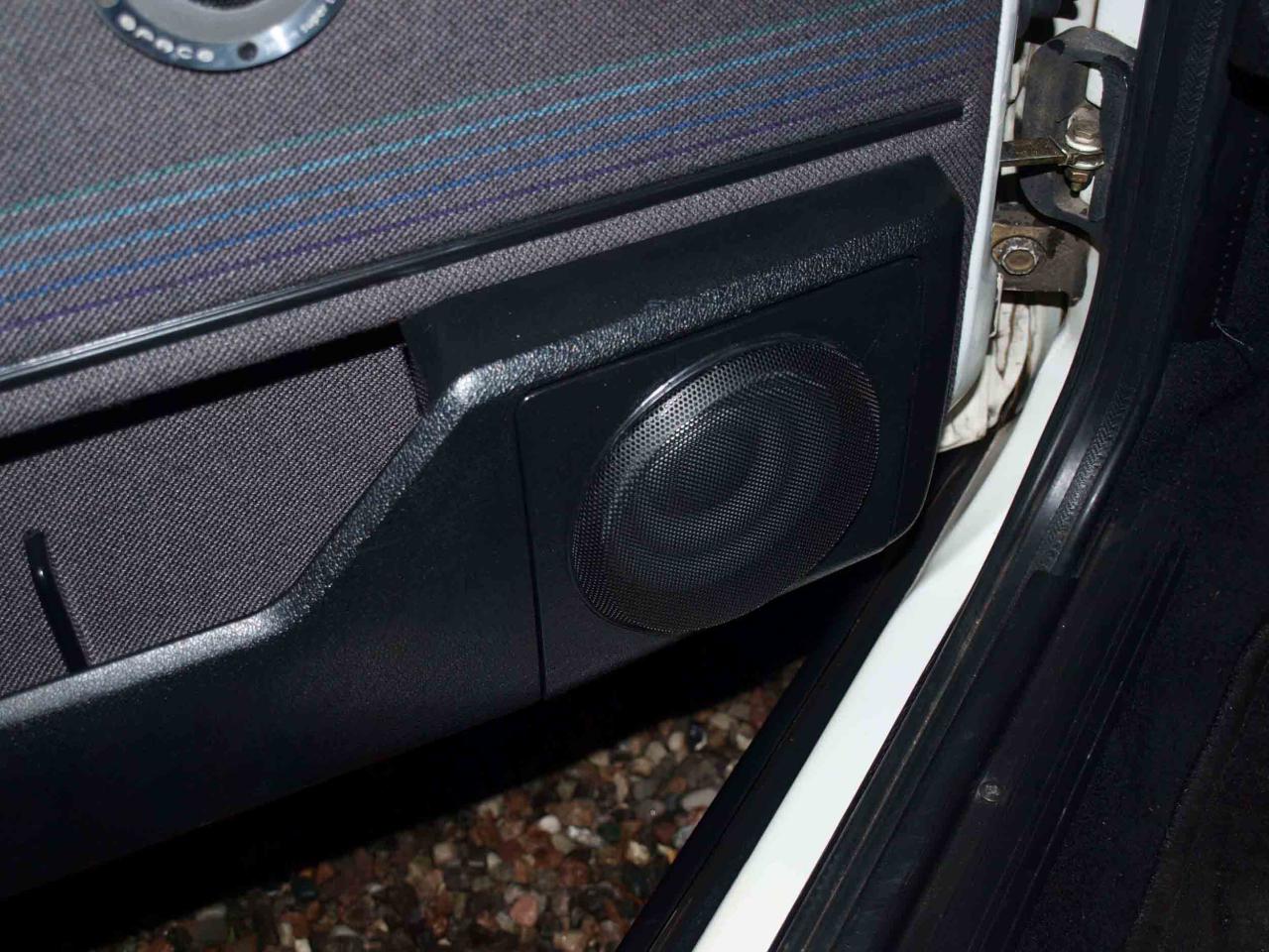

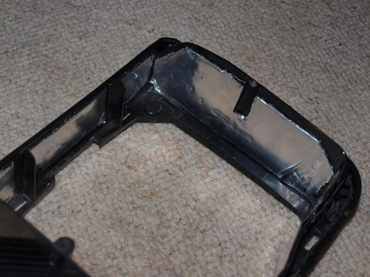

Dørlommer

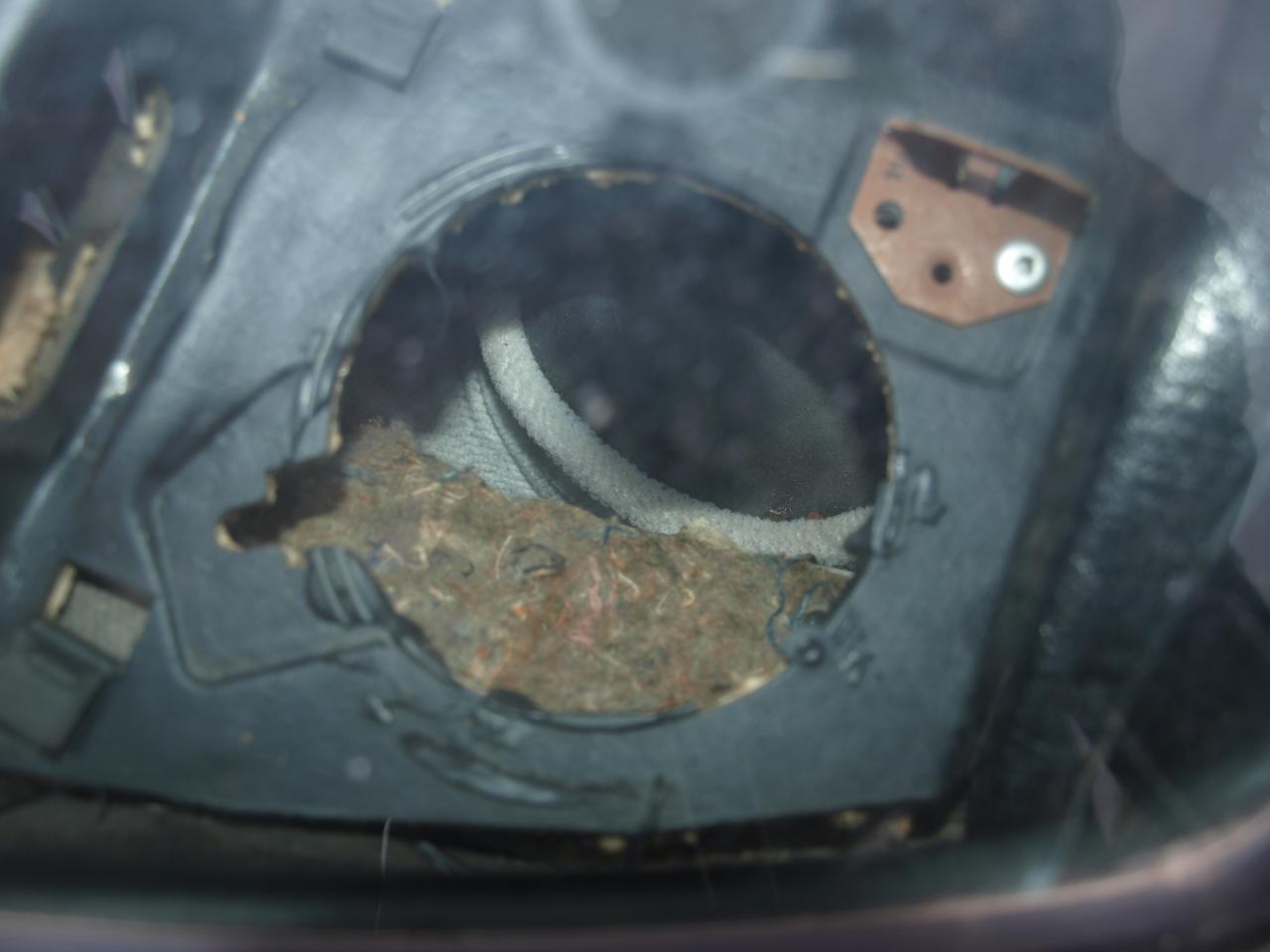

Jeg har afmonteret dørlommerne fra dørsidderne, og også dæmpet disse kraftigt. Det er utroligt så stor en effekt dette har haft, ift. minimering af resonans og støj fra disse.

Re: VW Golf GTI 1991 - Bilmagasinet #242

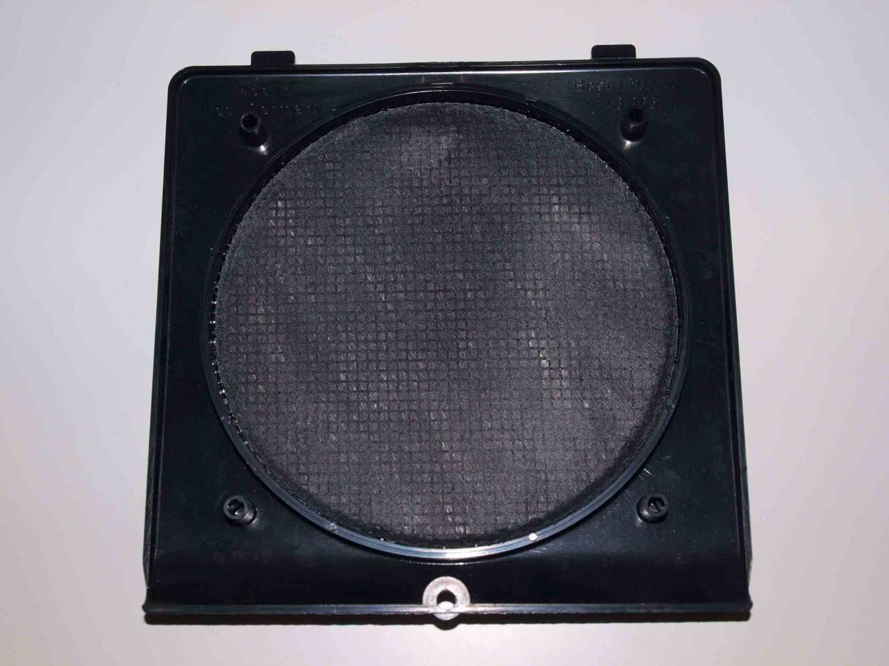

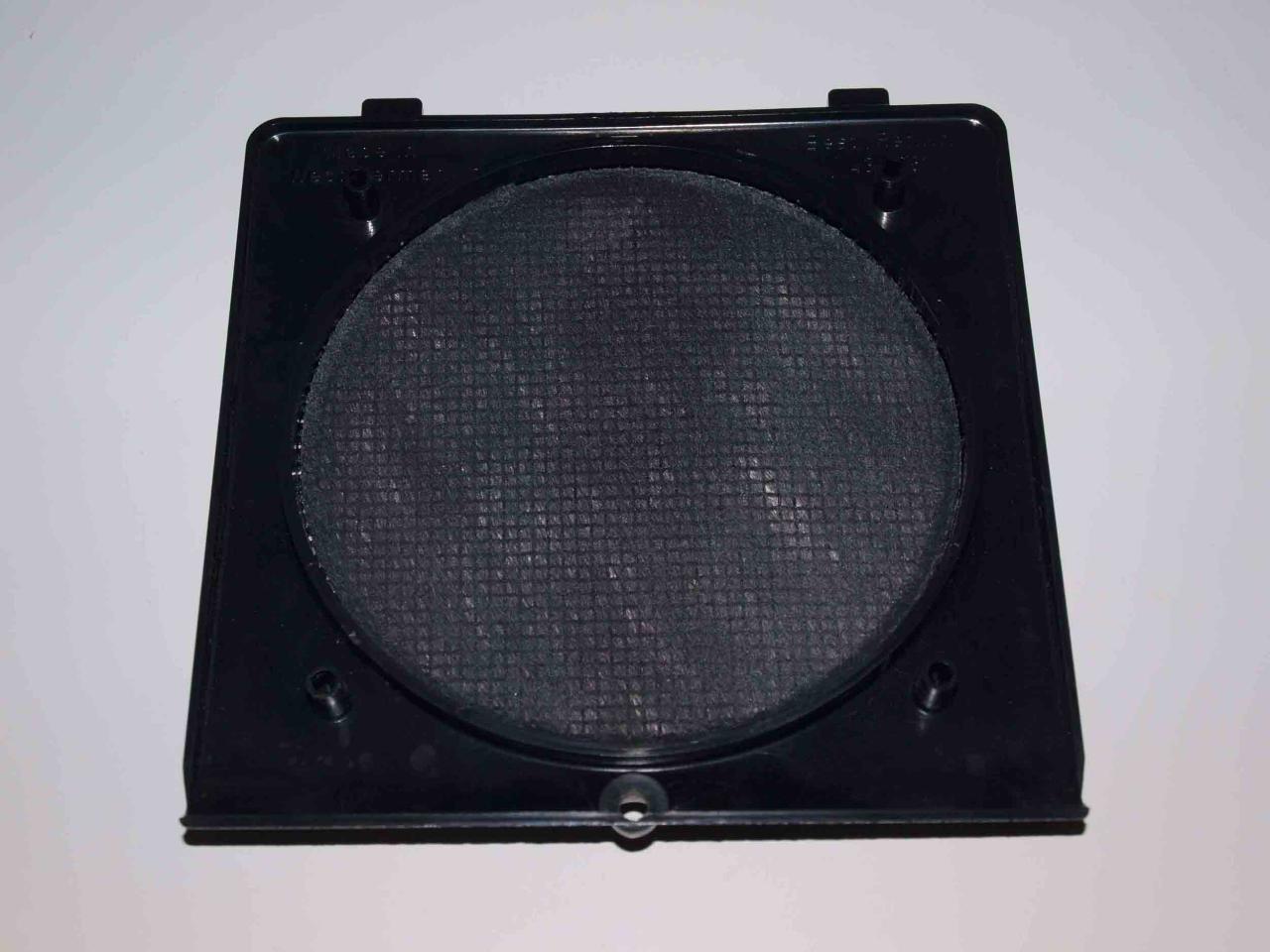

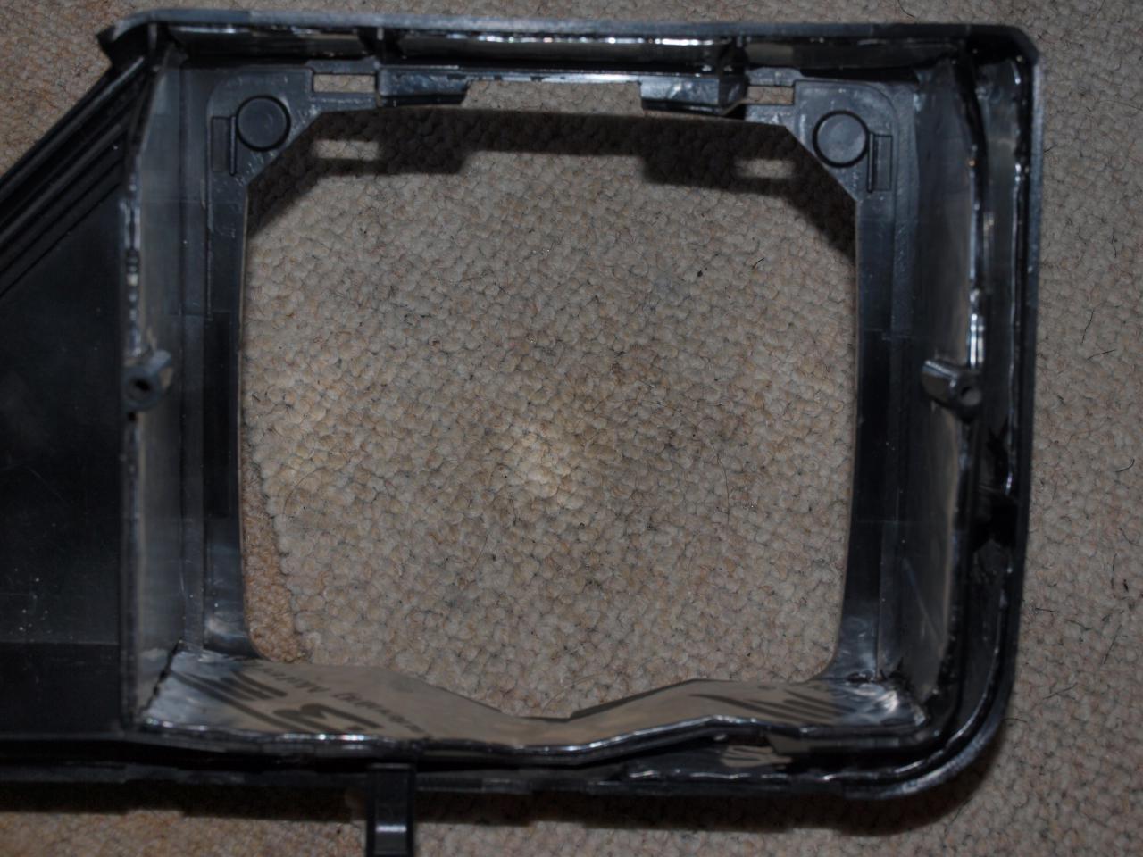

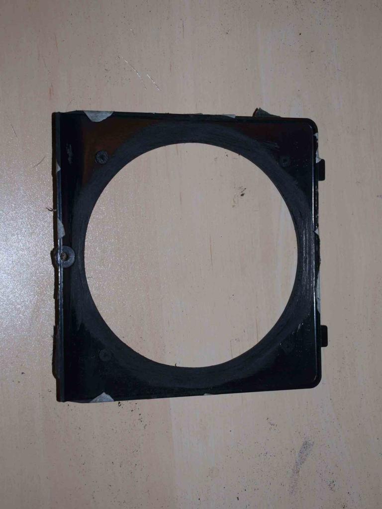

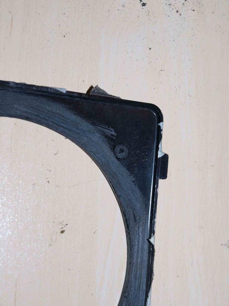

Mens vi venter på julemaden, kommer her nogle af de sidste billeder af dørlomme-modificeringen.
Glædelig jul!
Glædelig jul!
- 0. VW gitter.JPG (136.38 KiB) Vist 3365 gange
- 1. VW gitter.JPG (214.15 KiB) Vist 3365 gange
- 2. Nyt gitter.JPG (94.42 KiB) Vist 3365 gange
- 3. Nyt gitter.JPG (118.1 KiB) Vist 3365 gange
- 4. Afslibning af klips.JPG (171.94 KiB) Vist 3365 gange
- 5. Afslibning af kant.JPG (71.33 KiB) Vist 3365 gange
- 6. Afslibning af kant.JPG (70.29 KiB) Vist 3365 gange
- 7. Afslibning af kant.JPG (73.06 KiB) Vist 3365 gange
- 7. Fjernelse af skrueophæng.JPG (68.86 KiB) Vist 3365 gange
- 8. Klar til beskyttelsesgitter.JPG (64.41 KiB) Vist 3365 gange
- 9. Beskyttelsesgitter placeret på enheden.JPG (143.79 KiB) Vist 3365 gange
- 10. Limet og klar til montering på HT gitter.JPG (127.38 KiB) Vist 3365 gange
- 11. Monteret. Højre enhed har fået ekstra lag lim. Det samme har den venstre fået efterfølgende..JPG (196.56 KiB) Vist 3365 gange
- 12. Monteret og færdig.JPG (173.95 KiB) Vist 3365 gange
- 13..JPG (245.88 KiB) Vist 3365 gange
- 14..JPG (55.96 KiB) Vist 3403 gange
- 15..JPG (71.07 KiB) Vist 3403 gange
- 16..JPG (217.12 KiB) Vist 3403 gange

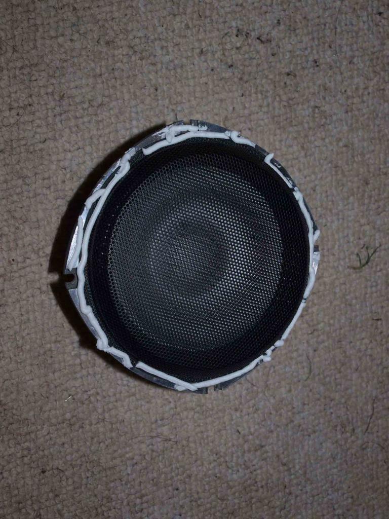

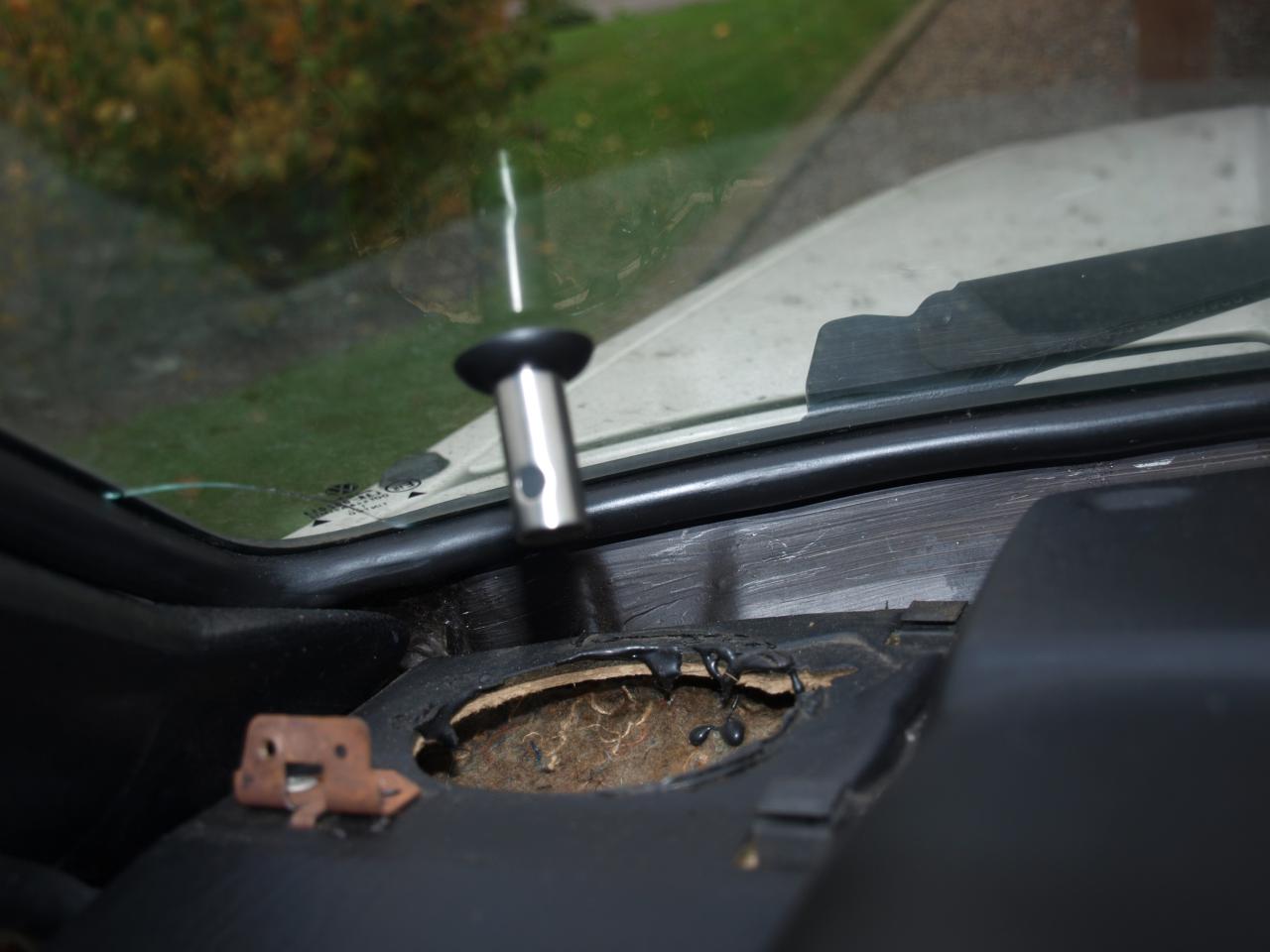

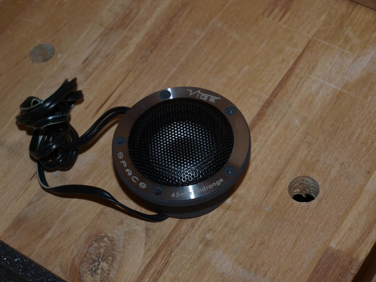

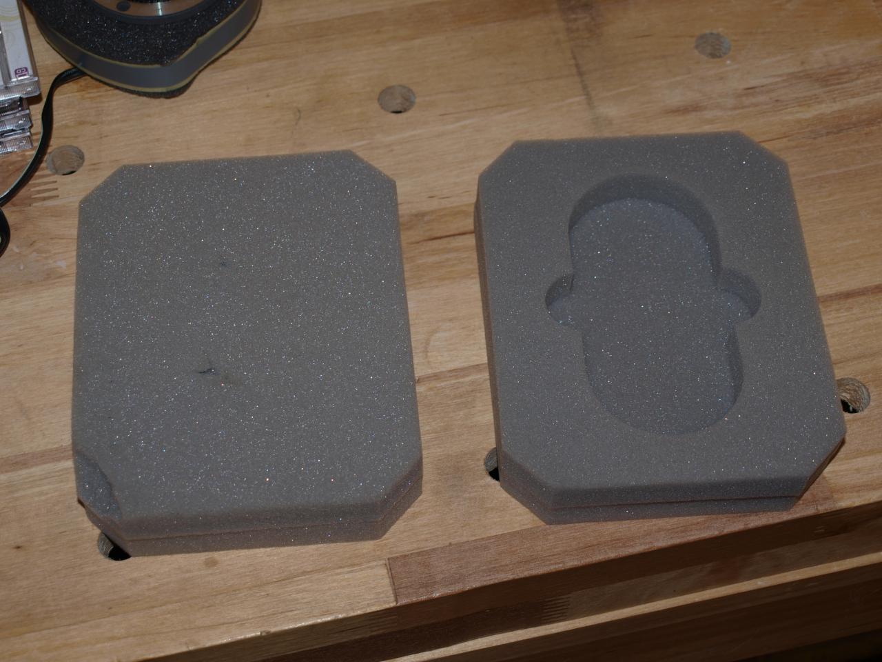

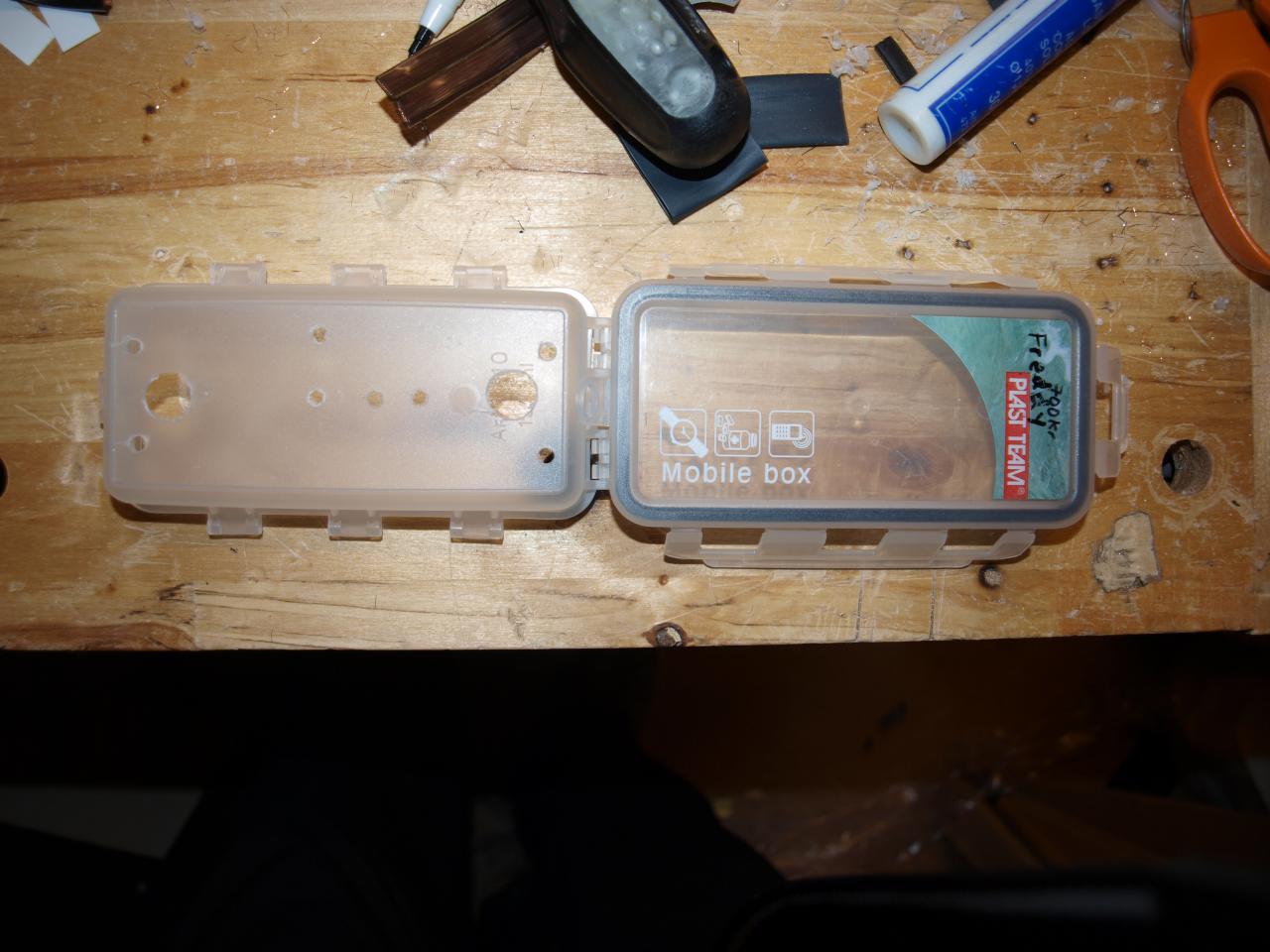

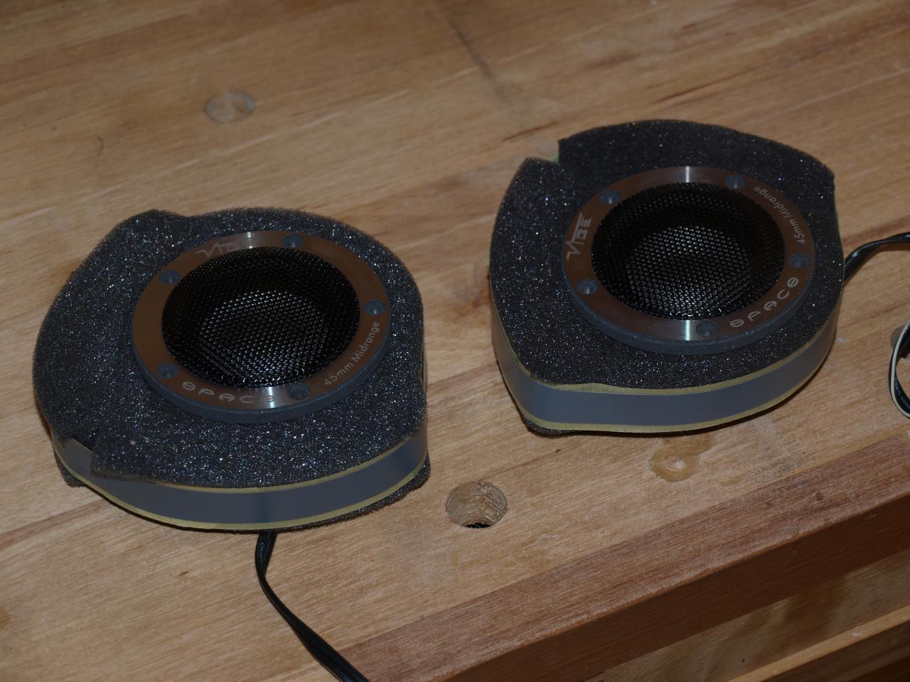

Højttalere i instrumentbord

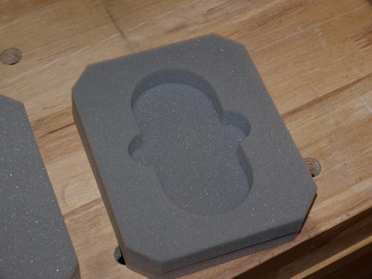

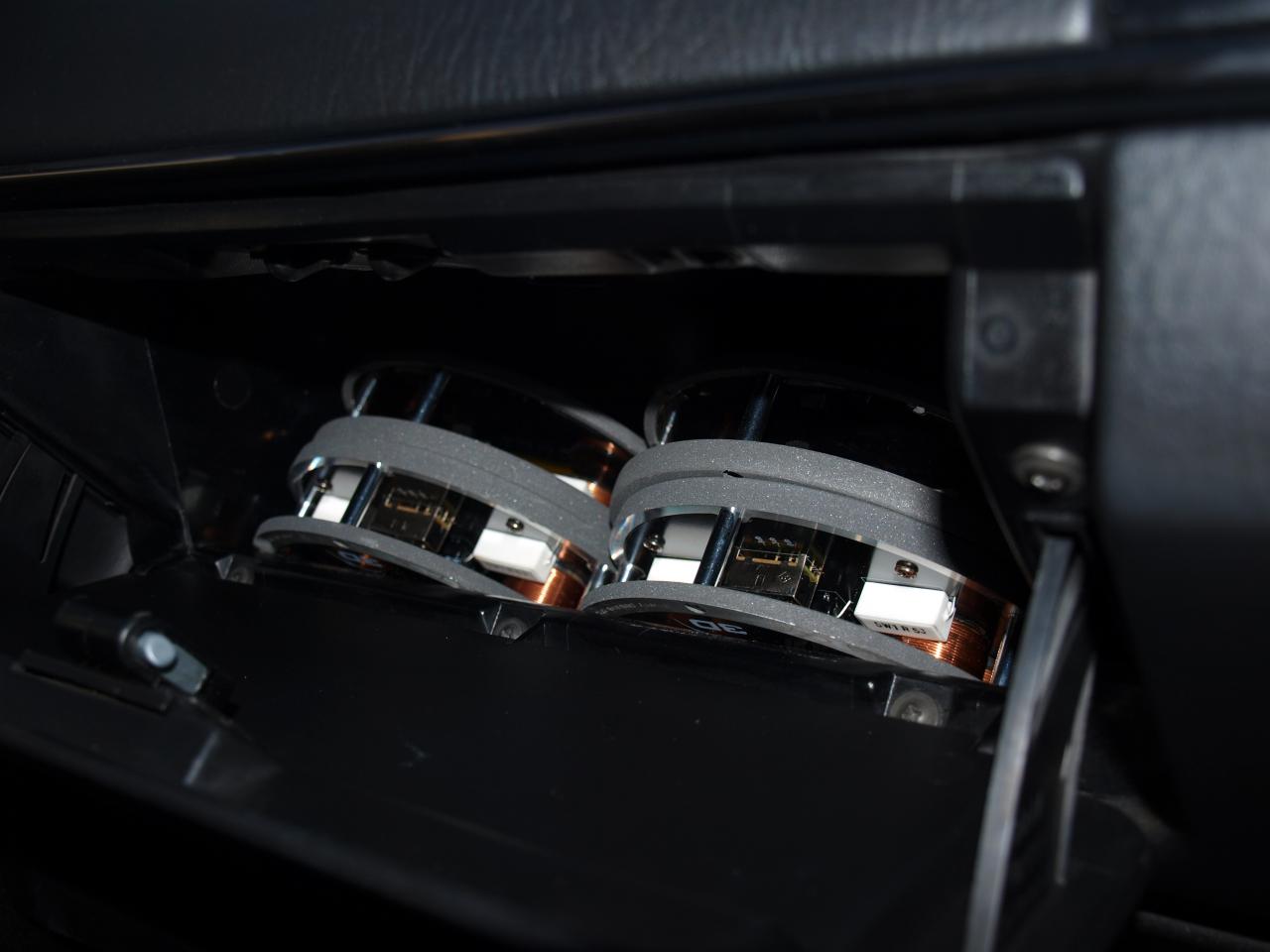

Mellemtonen til 'Komponentsæt 2', har jeg valgt at placere i de originale huller i instrumentbordet.
Da her er tale om "effektive" enheder, behøver enheden således ingen reel "luft" for at spille i optimale forhold.
- 1. Enhed.JPG (124.38 KiB) Vist 3364 gange
- 2. Materialer.JPG (155.27 KiB) Vist 3364 gange
- 3. Materialer.JPG (144.77 KiB) Vist 3364 gange

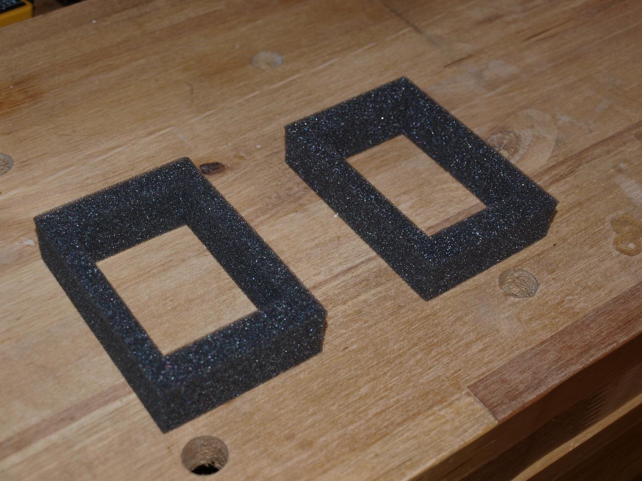

- 4. Dæmpemateriale, stammer fra indpakningen af en Apple Magic Mouse.JPG (137.09 KiB) Vist 3364 gange
- 5. Dæmpemateriale, stammer fra indpakningen af en Apple Magic Mouse.JPG (136.59 KiB) Vist 3364 gange
- 6. Første lag lagt om enheden.JPG (129.99 KiB) Vist 3364 gange
- 7. Andet lag lagt om enhederne, klar til montering.JPG (148.5 KiB) Vist 3364 gange

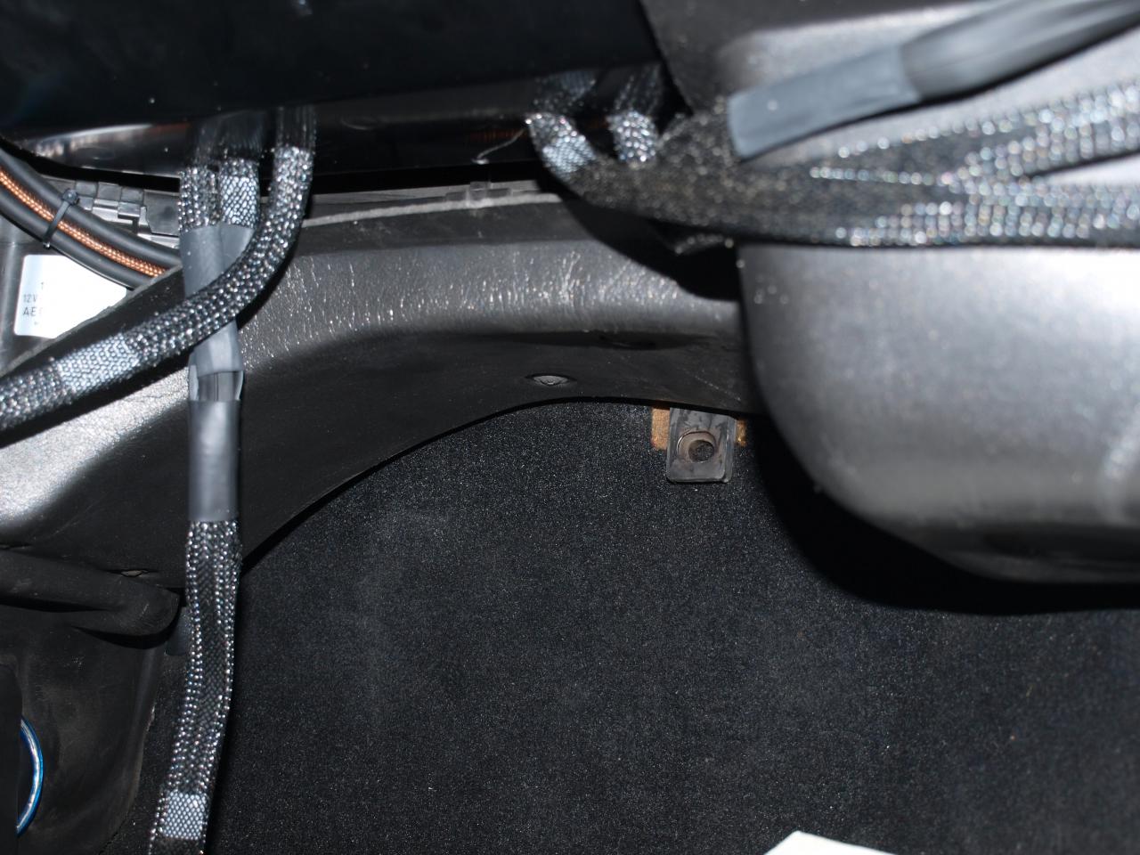

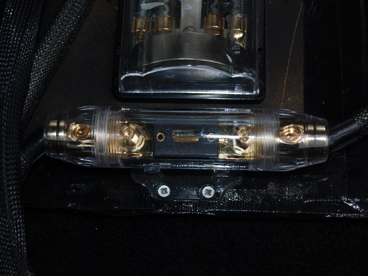

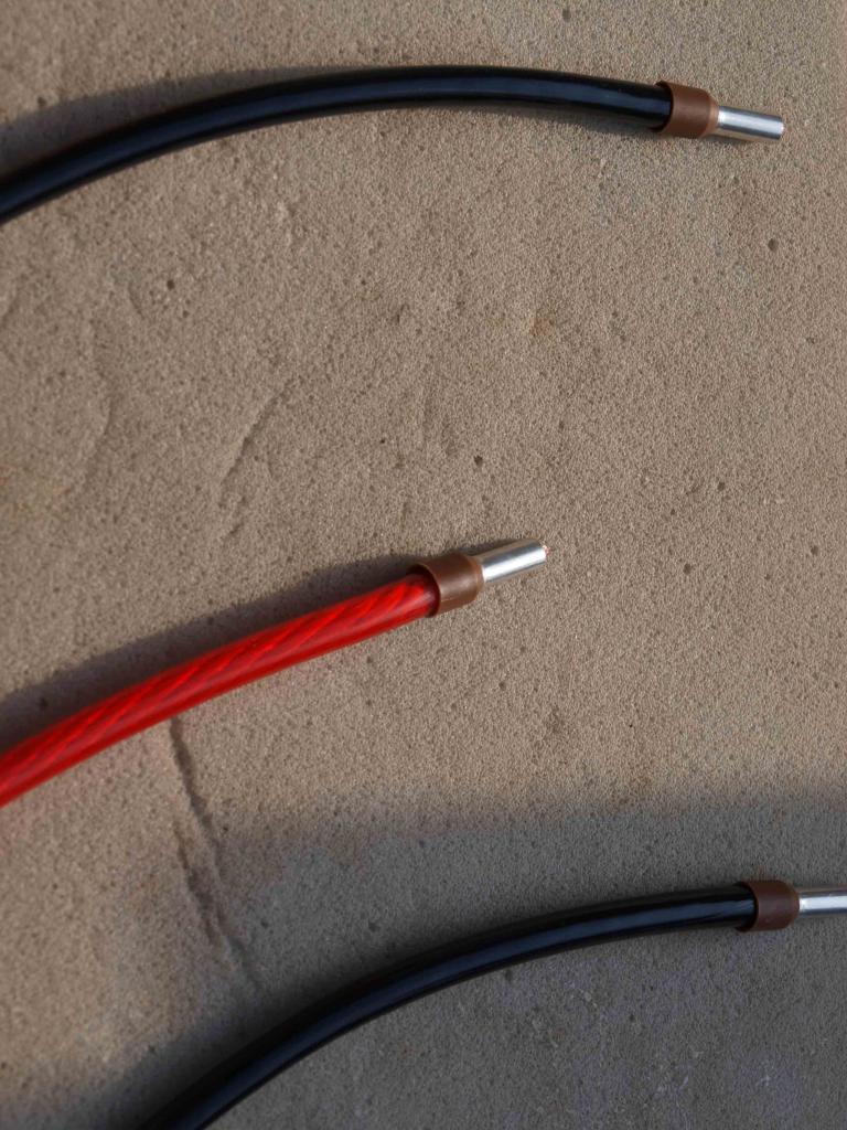

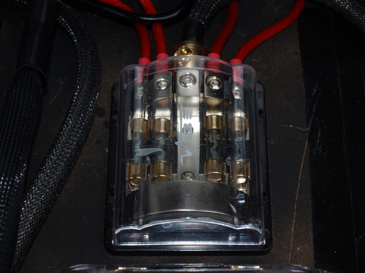

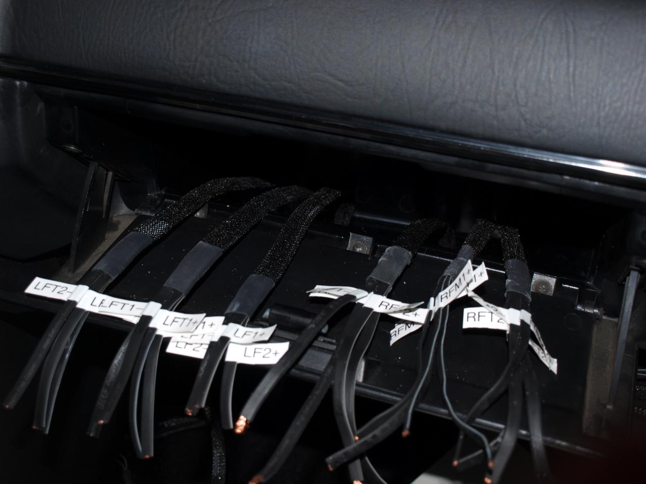

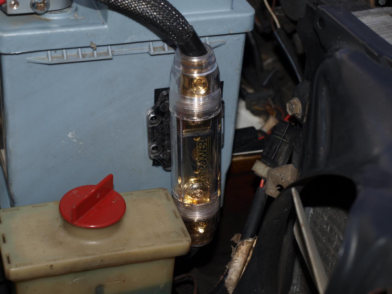

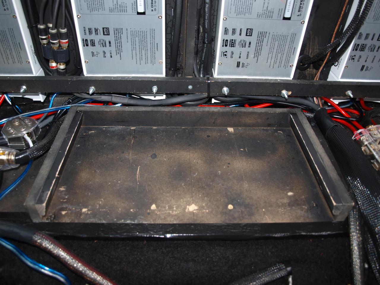

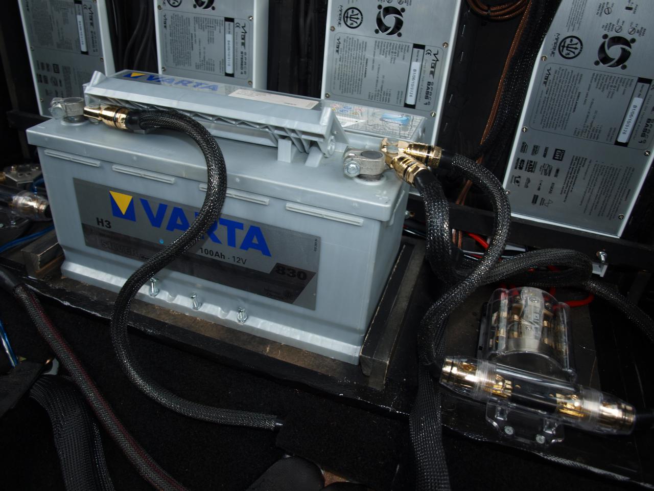

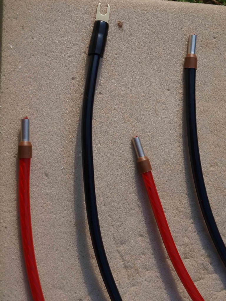

Strømkabler - fordeler

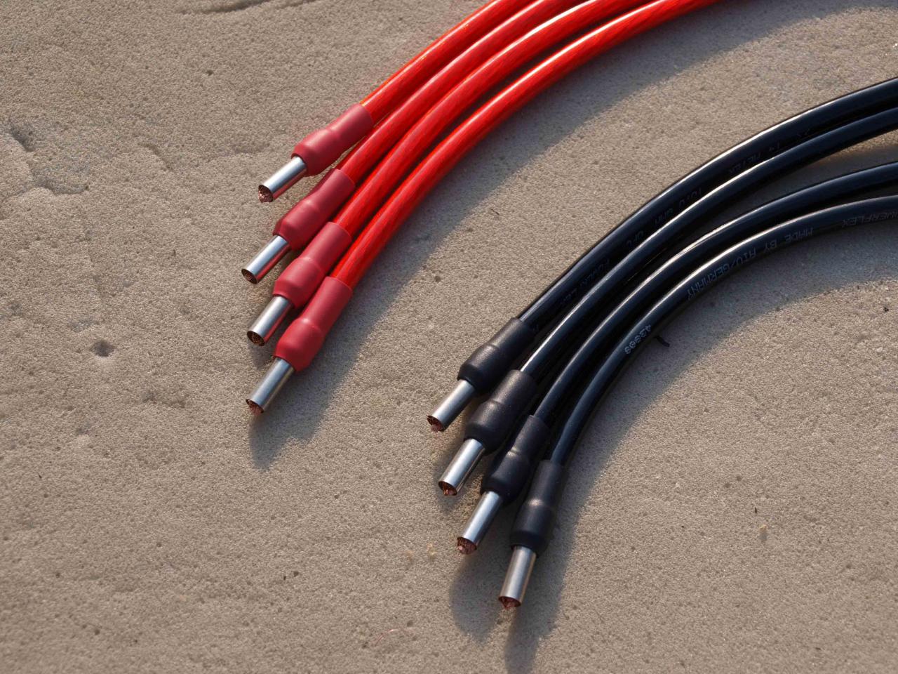

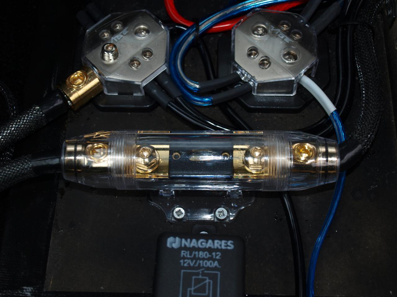

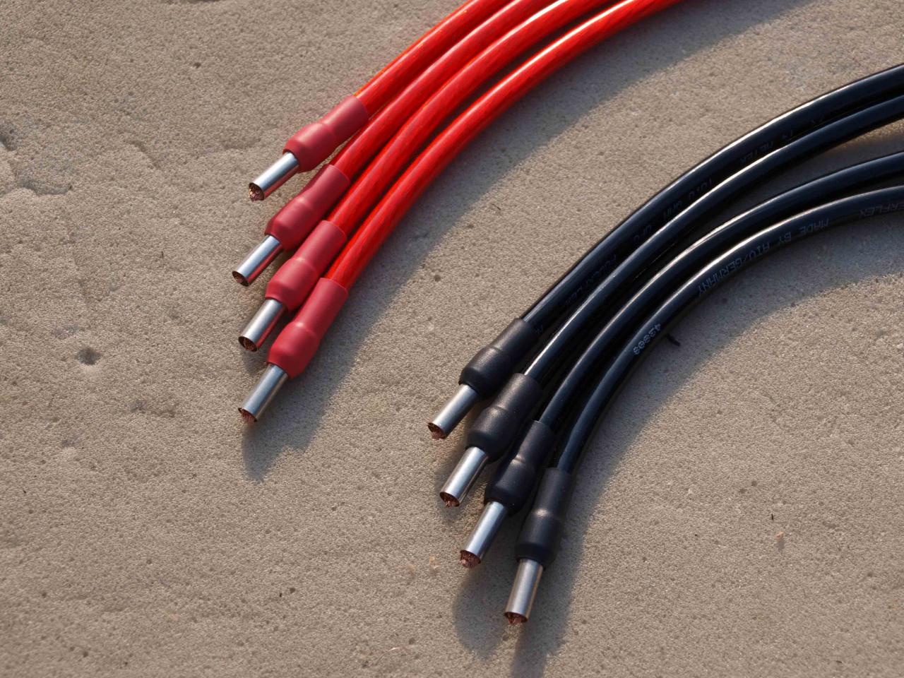

Hermed lidt billeder af kablerne fra fordelerblokkene til forstærkerne. Her er tale om 10mm2 AIV Powerflex kabel. Jeg har sat kabelsko på, og termineret enderne med krympeflex. Ved at anvende disse kabelsko frem for direkte isoleret kabel, sikrer man at trykket fordeles bedre på det afisolerede kabel.

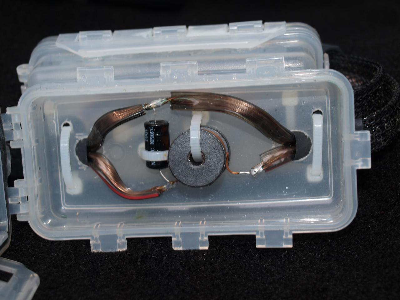

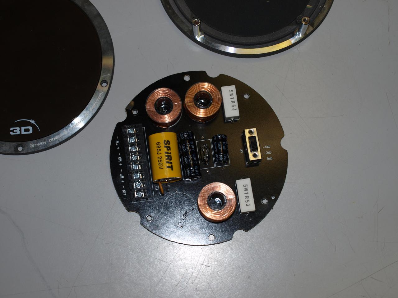

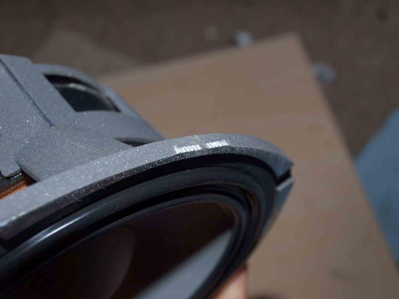

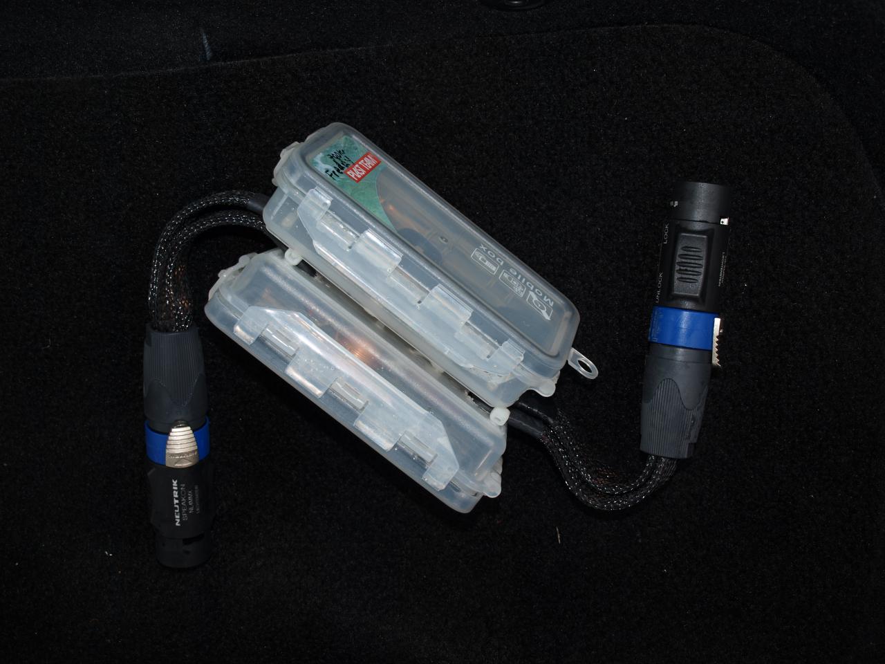

Delefiltre

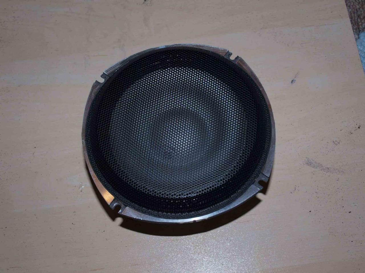

For at kunne håndtere mere effekt, har jeg valgt at fjerne delefilterkomponenterne til basenheden og placere dem i deres eget filter. Herved kan jeg anvende dobbelt så meget effekt pr. kanal samt finjustere niveau samt delefrekvenserne mere præcist. Samtlige delefiltre har jeg placeret tørt og sikkert i handskerummet.
- 1.JPG (112.38 KiB) Vist 2166 gange
- 2.JPG (120.92 KiB) Vist 2166 gange
- 3.JPG (109.45 KiB) Vist 2166 gange
- 4.JPG (130.3 KiB) Vist 2166 gange
- 5..JPG (77.94 KiB) Vist 2166 gange
- 6..JPG (86.27 KiB) Vist 2166 gange
- 7..JPG (153.95 KiB) Vist 2166 gange
- 8..JPG (65.94 KiB) Vist 2166 gange
- 9..JPG (64.07 KiB) Vist 2166 gange
- 10.JPG (94 KiB) Vist 2166 gange

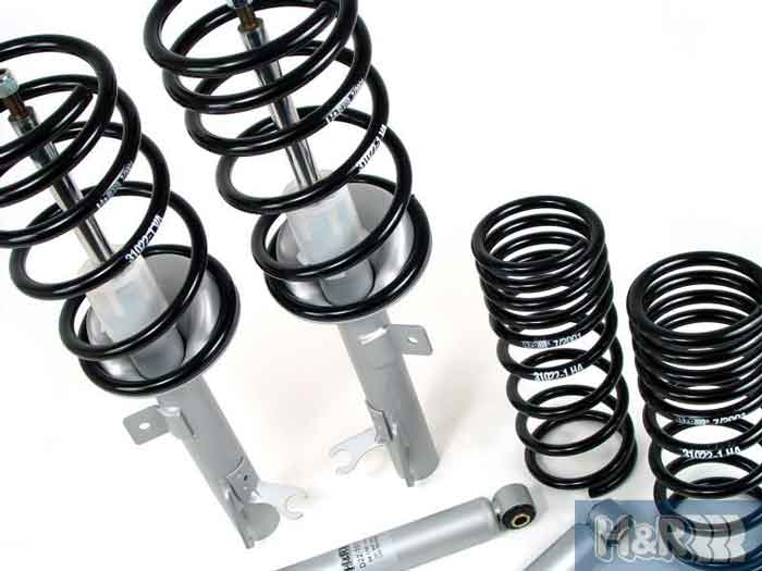

I Juli måned monterede jeg en H&R Cup Kit 60 - 40 undervogn. Synes den hang for meget i bagenden, særligt hvis jeg skulle køre over et vejbump. Ved det årlige VW træf på køreteknisk anlæg Ellested på Fyn, kunne jeg da også mærke, at støddæmperne trængte til at blive udskiftet
Undervognen købte jeg ved Volkswarenhaus i Tyskland.
- Stance 2.jpg (246.51 KiB) Vist 2039 gange
- hr_cupkit_undervogn.jpg (30.08 KiB) Vist 2039 gange
Det har redigeringen af farveniveauet tilsyneladende fjernet
Jeg har skaffet et ekstra, og fået det malet hvidt. Det samme blev logoet bagpå.

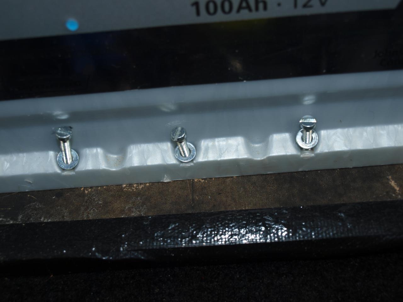

Batterier og sikringer
I bagagerummet bag forstærkervæggen, har jeg valgt at montere et Varta Silver 100 Ah blybatteri. Batteret er holdt på plads i sliske, og påspændt med bolte.
I motorrummet har jeg monteret et Varta Ultra 70 Ah og købt et Varta Silver 62 Ah som reserve. Har dog aldrig oplevet at løbe tør for strøm, også selvom det fik tæsk en hel weekend til DHB
Sikringerne består af 3 x 200A ANL sikringer til beskyttelse af strømkabel (+) og 4 x 60A glassikringer til fordeling.
Std. Autosikring ved bilradio.
For at styre dispositionen over de 2 batterier, har jeg monteret et tændingsrelæ, således jeg kan give den fuld gas uden tænding på bilen og dermed kun tappe strøm af det store 100 Ah batteri. Skide smart
Billeder følger når jeg får systemet til at acceptere store billeder.
- 1.JPG (166.95 KiB) Vist 1720 gange
- 2.JPG (81.35 KiB) Vist 1720 gange
- 3.JPG (147.44 KiB) Vist 1720 gange
- 1.JPG (97.26 KiB) Vist 1720 gange
- 2.JPG (122.07 KiB) Vist 1720 gange
- 3.JPG (136.71 KiB) Vist 1720 gange
- 4.JPG (112.09 KiB) Vist 1720 gange
Mvh Mathias Boesgaard
