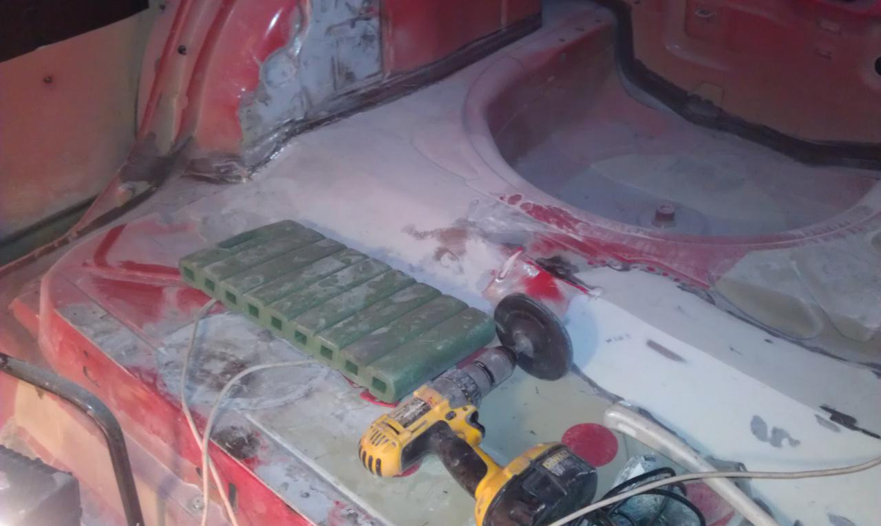

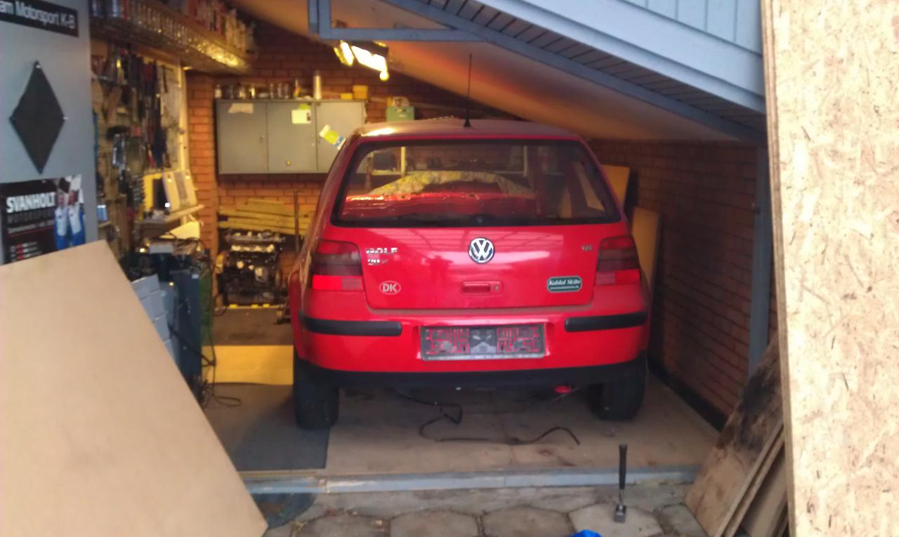

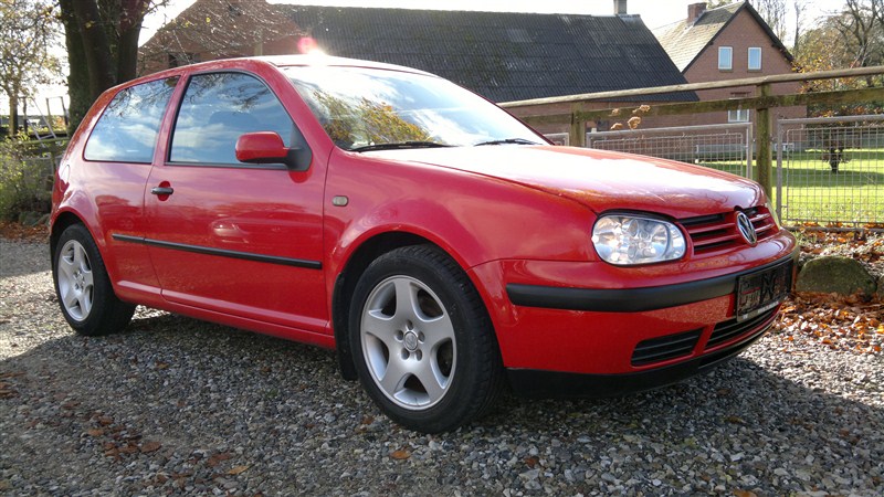

Vinteren er over os og der skal sgu ske lidt nyt imens bilerne er i hi.
Dette projekt starter ud med en 1,8 20V fra 98´ importeret fra Tyskland. Den fik lov til at kører lidt klubrally så der kunne tages licens og derefter blev den splittet ad også er det ellers bare derudaf.
Det første billede er tyvstjålet, da vi ikke lige fik skudt nogle selv i den tidligste fase. Men motoren blev revet ud og sendt til optimering, samt karosse under klargøring til bur.
- 92bd0940-a541-49e3-8347-782ac5d2c3bd.jpg (135.18 KiB) Vist 1944 gange
- IMAG2830.jpg (88.7 KiB) Vist 1944 gange
Senest rettet af Peter Pedal 25. jan 2014, 20:47, rettet i alt 1 gang.

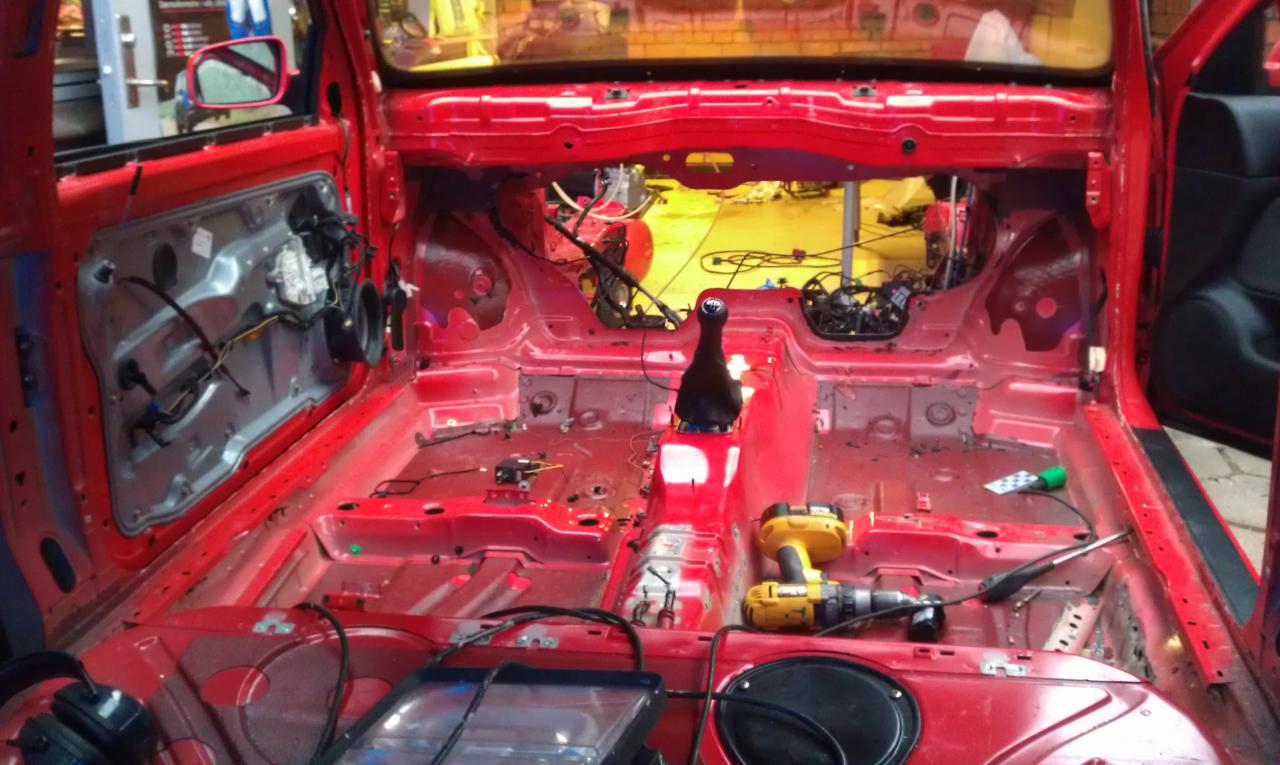

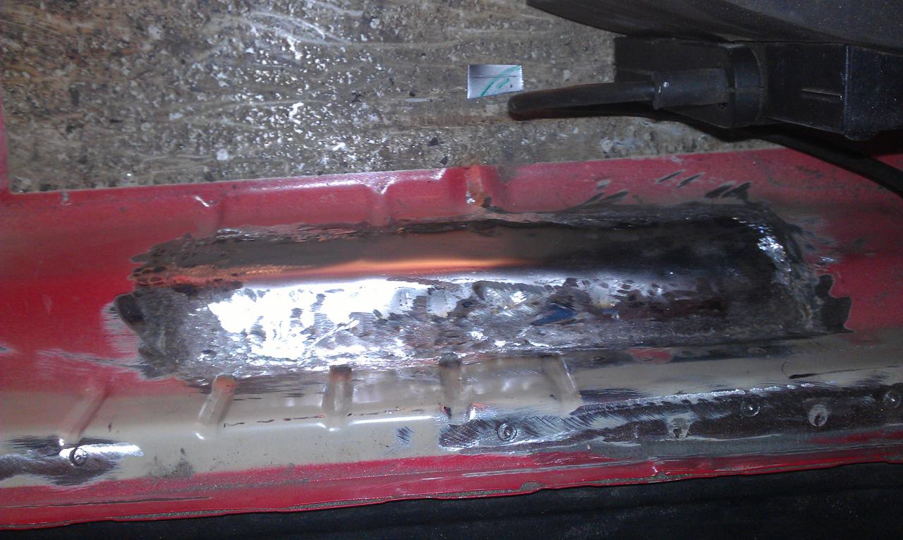

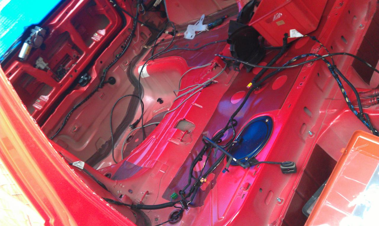

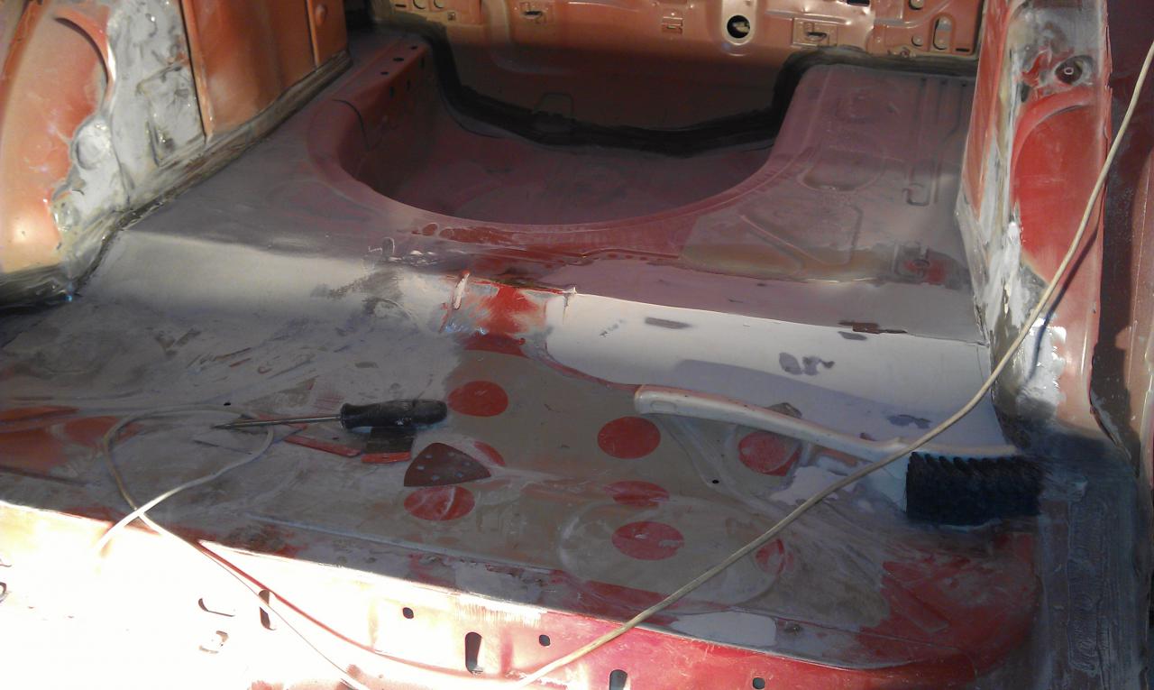

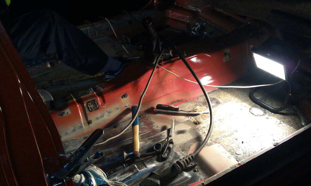

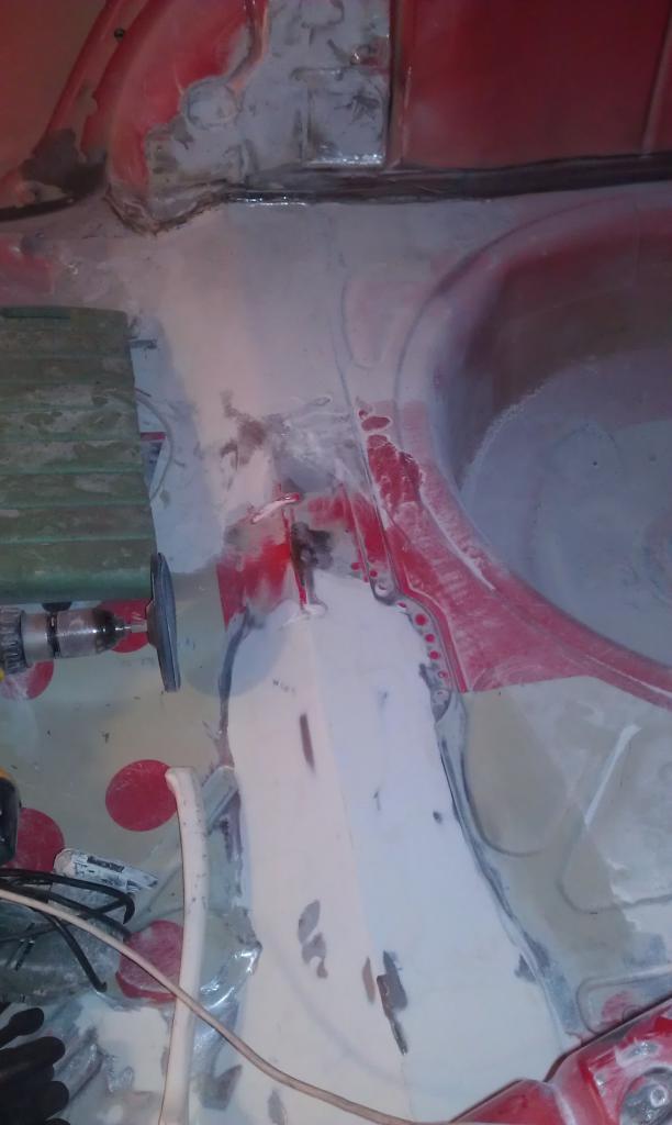

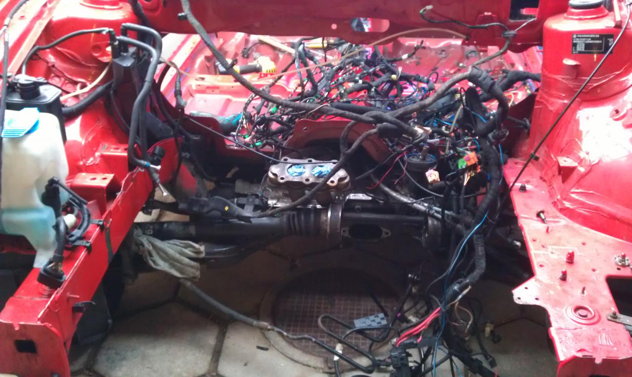

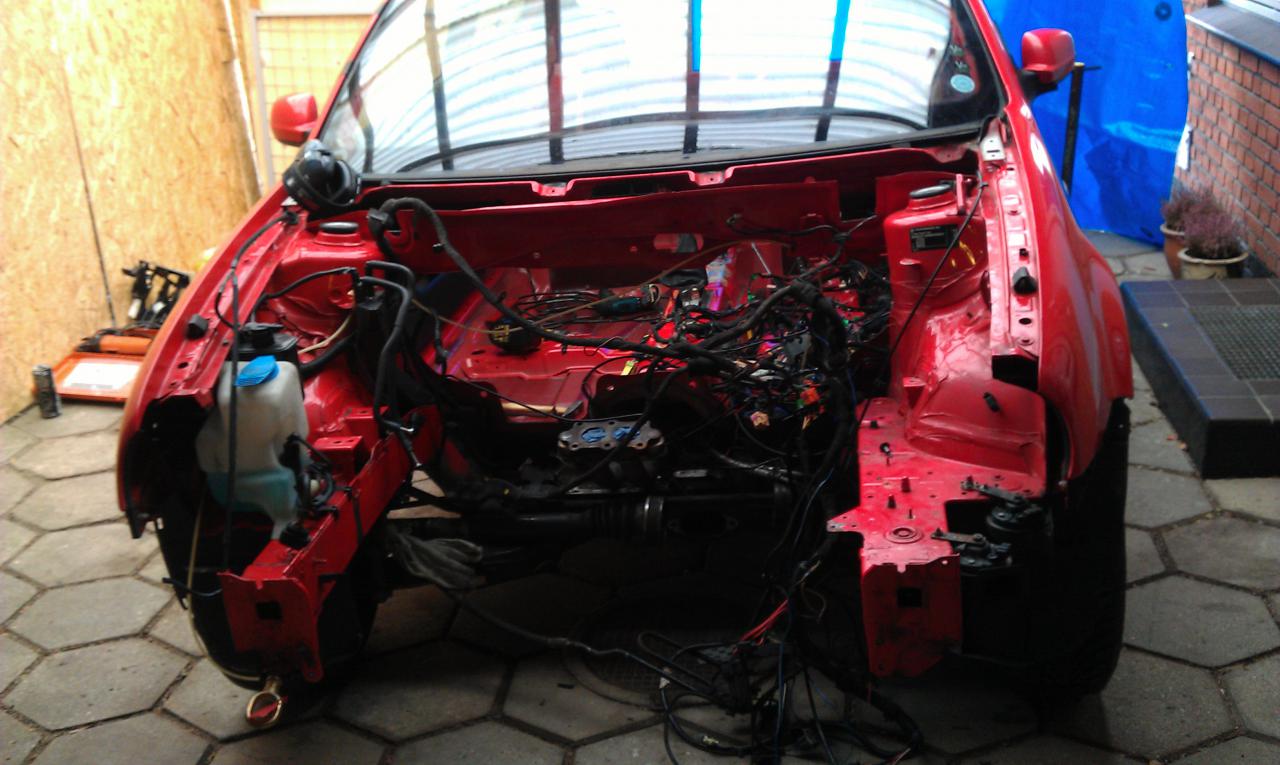

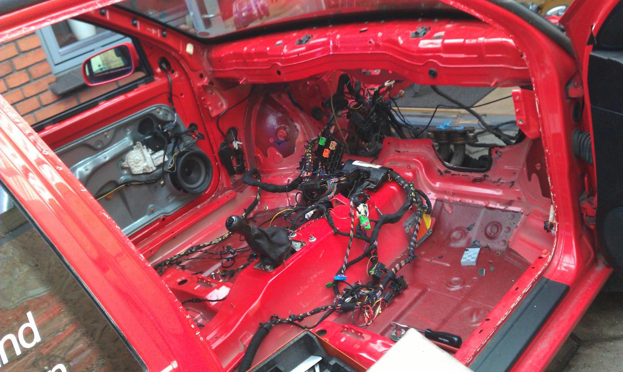

Alt interiør bliver hurtigt flået ud samt ledningsnet. Det er den lette del af arbejdet. Det hårde kommer i at få alle beslag, gevindstykker, sædeskinner etc etc i samme retning. Der skal bores afsindigt mange svejsninger ud og derefter lappes igen. Sindssygt stykke arbejde!!!

Hvad skal der ske med motoren?
Mvh Mathias Boesgaard
Peter Pedal
- Indlæg: 268
- Tilmeldt: 24. jul 2013, 19:51
Re: Golf 4 1,8 20V - Rally projekt
Der kommer rigeligt med stumper i motoren. Indtil videre kan jeg afsløre, at den bliver boret op til en 2 liters og der kommer spjældhuse på. Men der er tonsvis af regler osv ang. den, så det kommer samlet når den kommer retur.

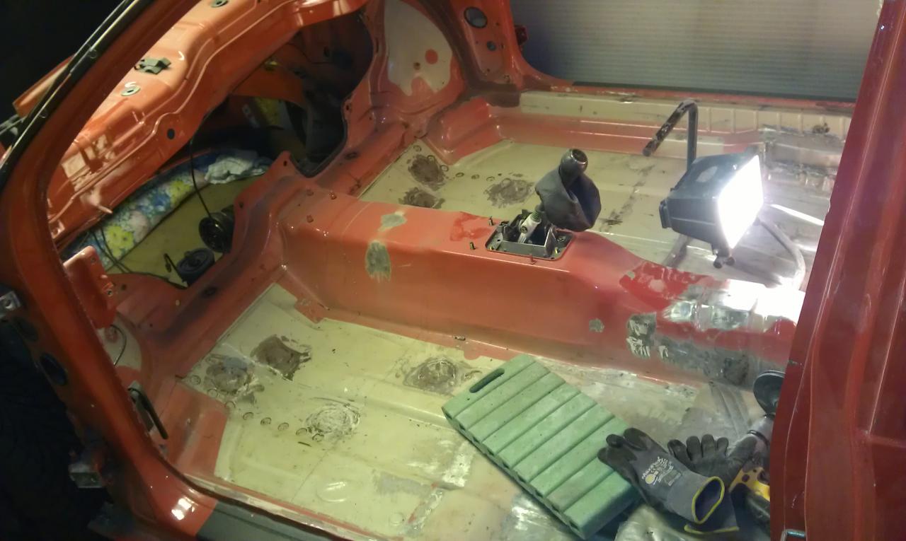

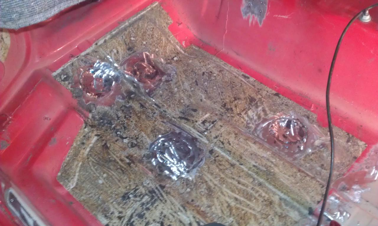

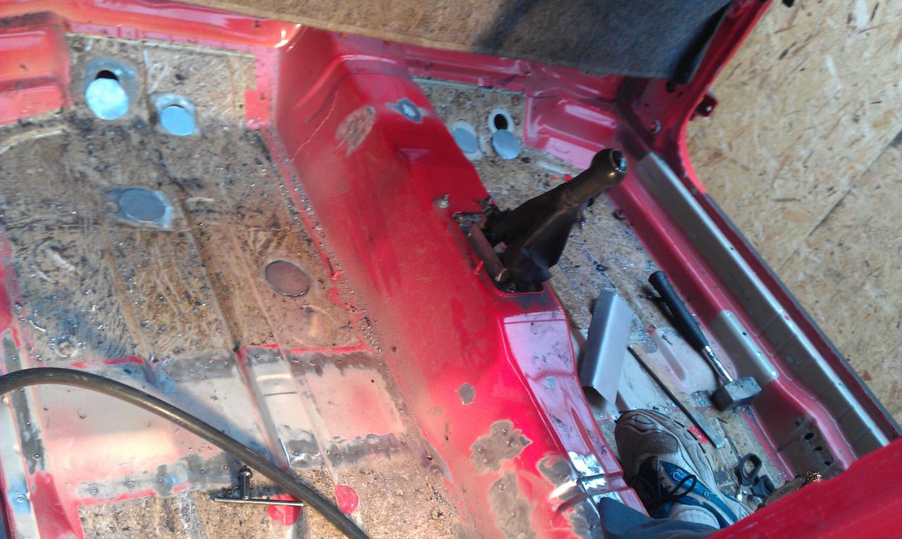

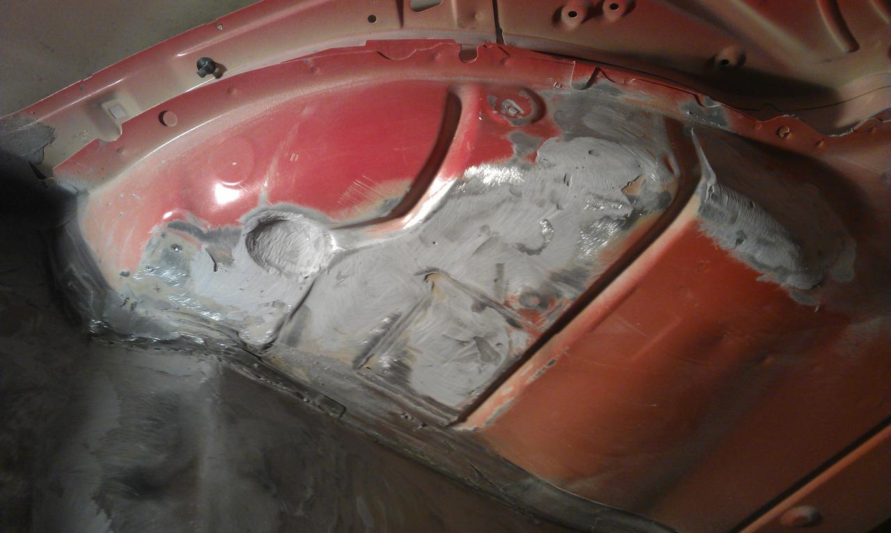

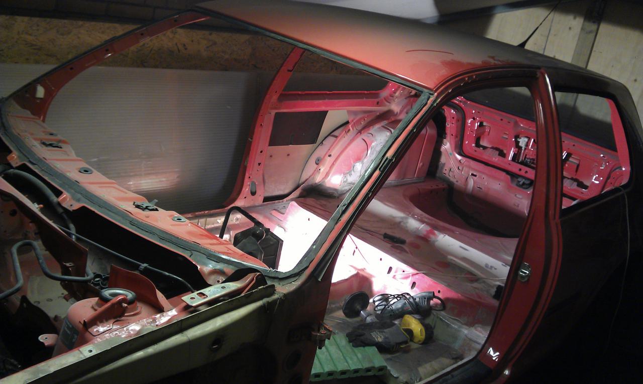

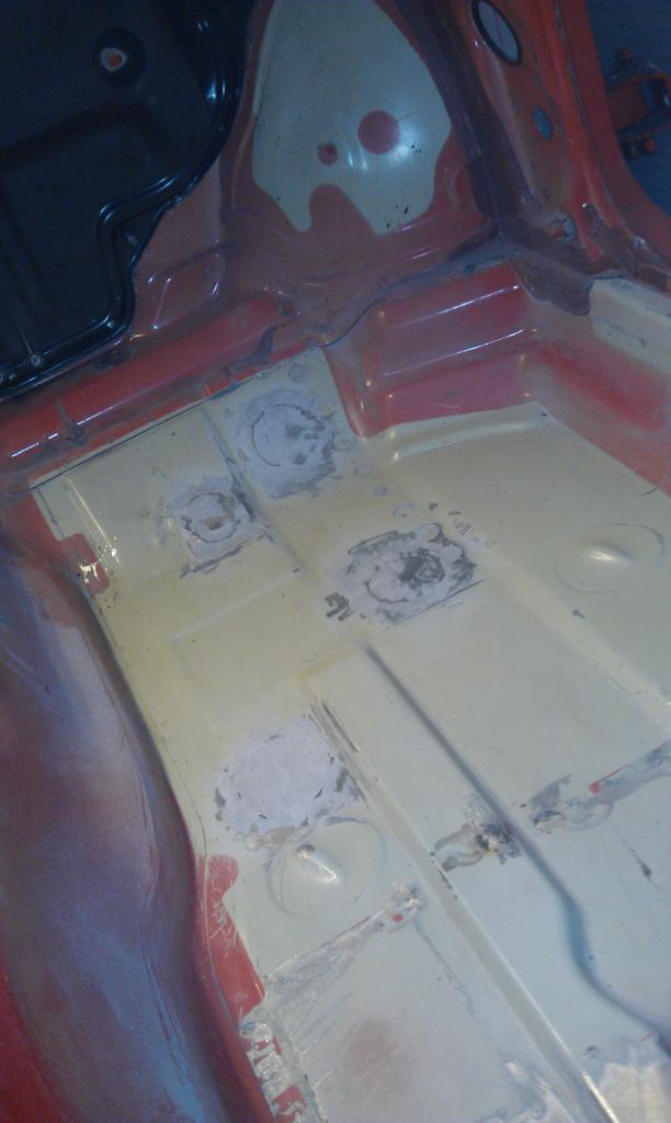

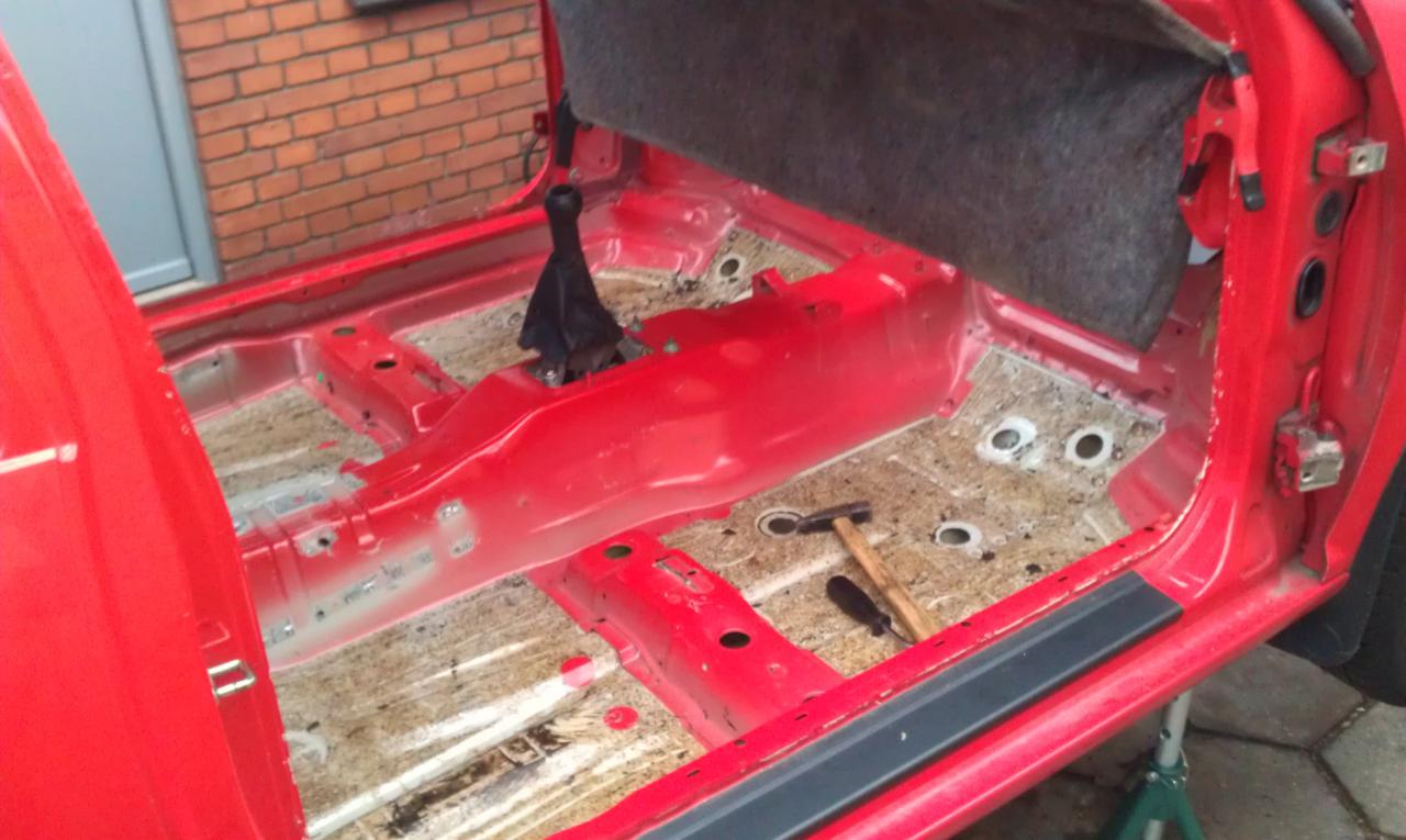

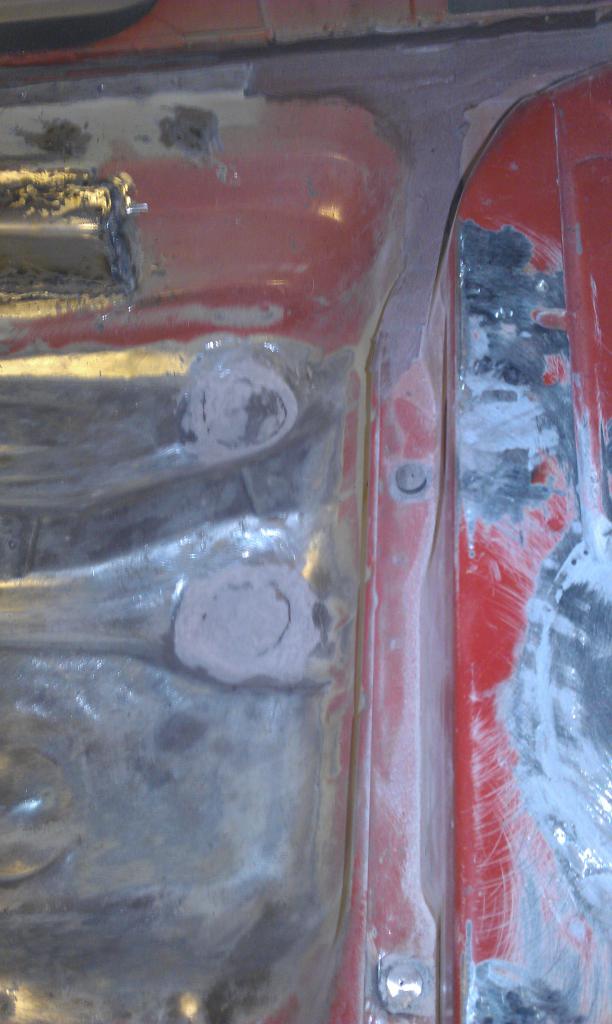

Alt gummihud bliver fjernet i bund, skærme og loft. Samt gummi propper og alle huller - tankamatur, håndbremse, div clips bolte og gevindstykker bliver lukket af. Alt skal så tin spartles og derefter plastic så bunden kommer til at fremstå lidt pænere. Nu når hele kahytten er ude bliver det ekstra arbejde nok en fin belønning til sidst.

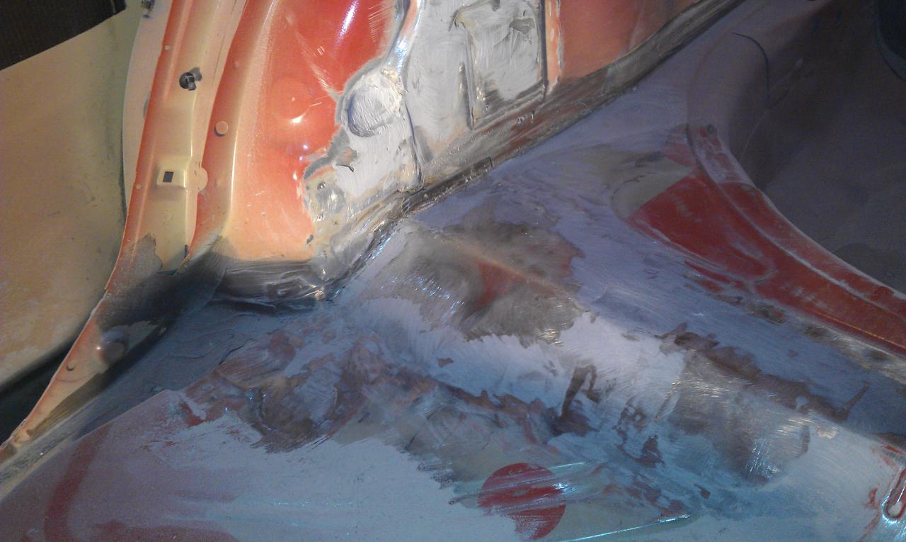

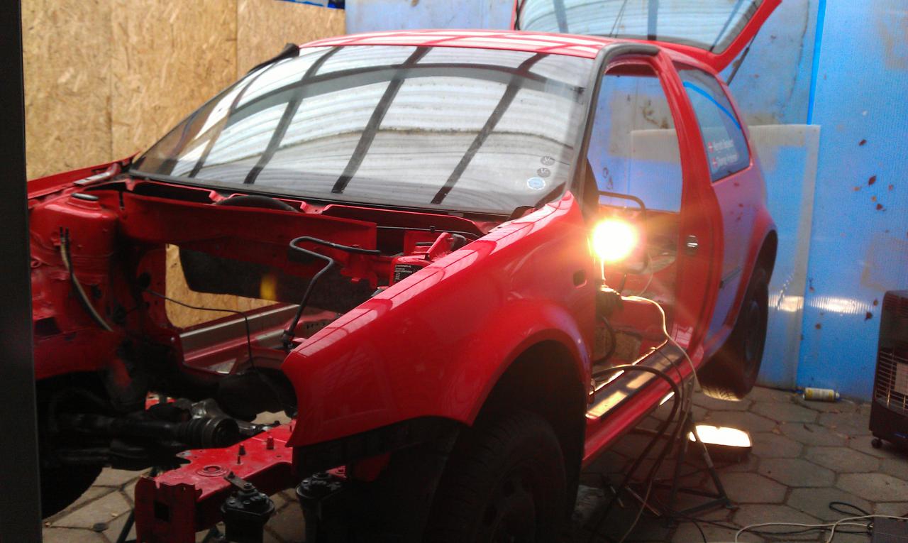

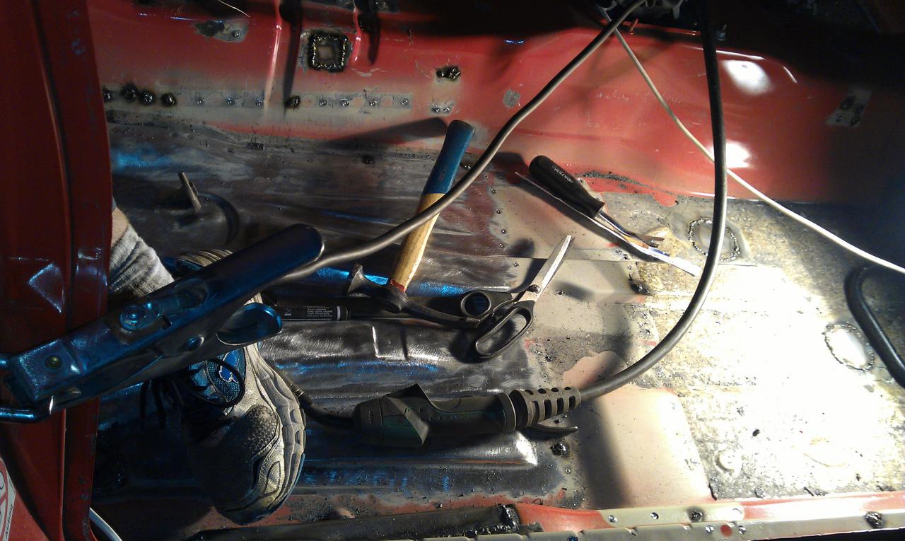

Ruder, bagklap, forskærme, for og bagbro bliver afmonteret så der er plads til at få hæftet buret på plads. Derefter bliver det grove spartel arbejde startet. Der kommer lidt finpudsning til sidst, men når først fugleburet er i, kniber det med pladsen.

Jeg har bygget en del Racerbiler selv, været med til en del og set 1000 hvis bygget på nettet. Men jeg har alligevel aldrig set en racerbil der bliver svejset huller til og brugt spartel på den måde der. Det er jo en racerbil, i kan risikere at plante den i et træ på første tur. og Spartel og alt det svejsen huller til vejer jo.
Det ser jo ellers rigtig fint ud, men jeg kan ikke helt følge nogle af tingene.

Jamen det kan du have helt ret i. Men nu er det den første vi bygger. Og man kan sgu ikke undgå at have sjælen med i sådan et kæmpe projekt. Og da vi har haft store problemer med buret og en masse vente tid, satte det os ikke bagud. Skulle vi bygge en mere ville der heller ikke blive brugt så meget tid på det.Silver skrev:Jeg har bygget en del Racerbiler selv, været med til en del og set 1000 hvis bygget på nettet. Men jeg har alligevel aldrig set en racerbil der bliver svejset huller til og brugt spartel på den måde der. Det er jo en racerbil, i kan risikere at plante den i et træ på første tur. og Spartel og alt det svejsen huller til vejer jo.![]()
Men en del af de huller der blev lukket, skulle alligevel laves efter attesten og tvivler på den vægt de yderlige huller har kostet betyder noget
