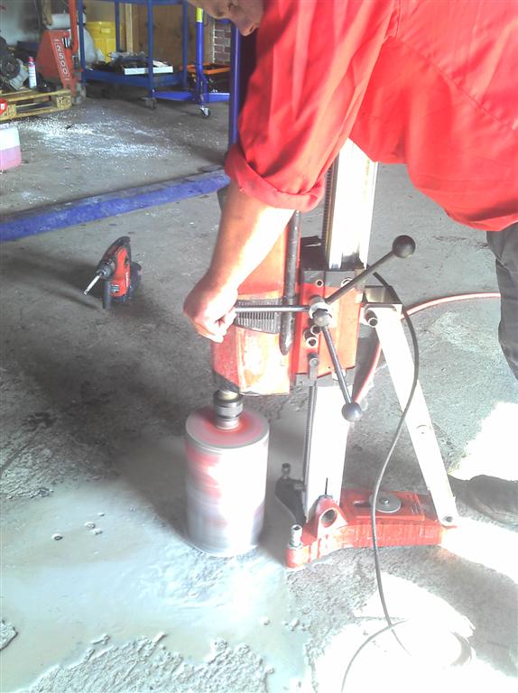

Her er den lokale hulmontør kommet forbi for at lave huller til ankerpunkter. 6 stk så bilen kan gøres ordentlig fadt.
Støber det sidste i næste uge.

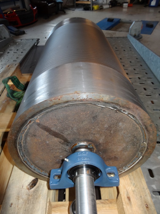

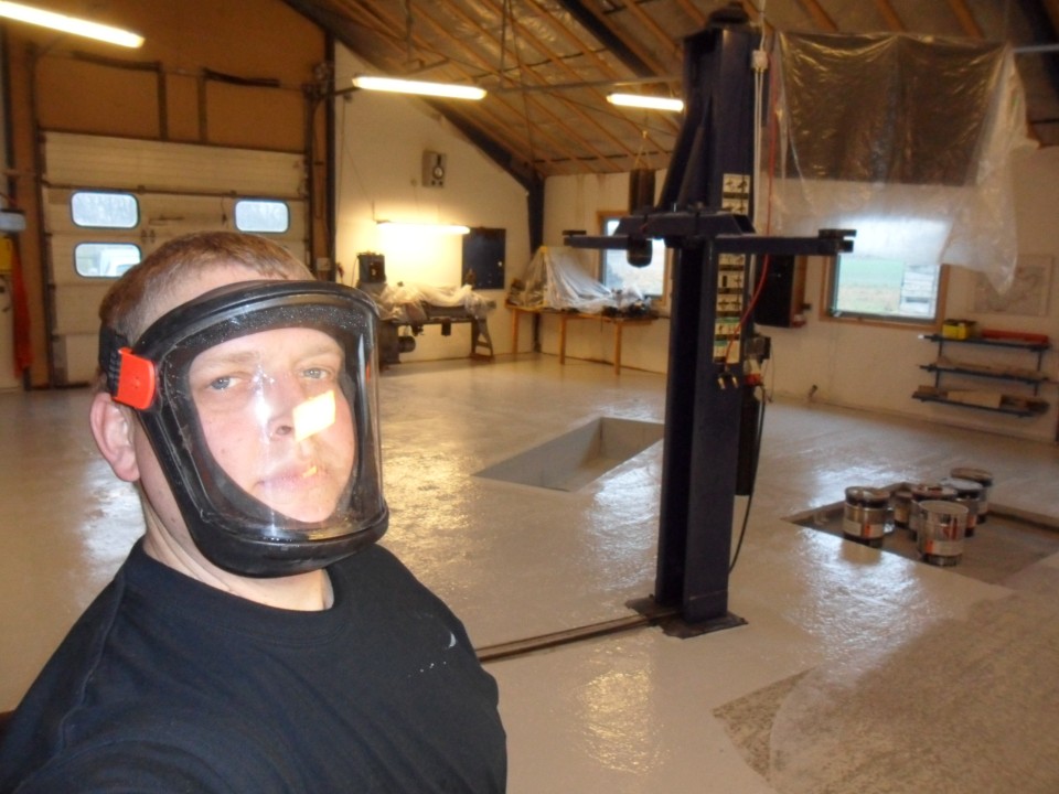

Endelig en update:
Gulvet/hullet er blevet malet.
Og vi fik drejet rullerne af og sat endedæksler i.
Nu skal der købes nogle aksler som skal svejses i her i næste uge.
Og så er der endelig udsigt til at der kan rulles biler.

Re: Vinter projekt - Over 1000 hk og 300 km/t
Hvorfor den maske?
- Kenneth J
- Indlæg: 4461
Søren har set for meget Avatar.jansom skrev:Hvorfor den maske?
MVH Kenneth
- DJ_Gran
- Indlæg: 3071
- Has thanked: 14 times
- Been thanked: 62 times
Med det kamp sport han dyrker, ville jeg gerne høre ham sige "Mask on" Og blæse en dør indKenneth J skrev:Søren har set for meget Avatar.jansom skrev:Hvorfor den maske?

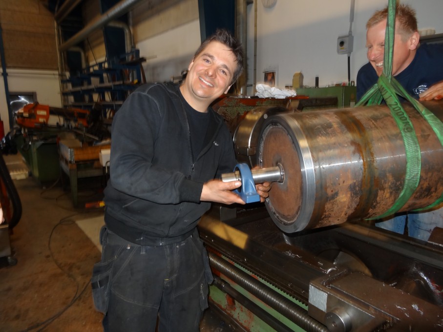

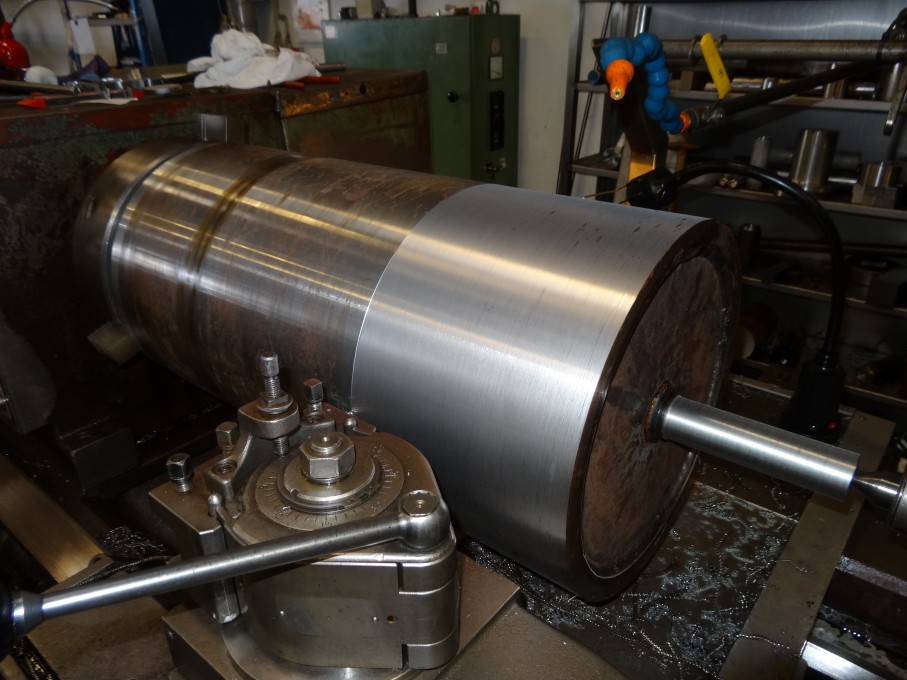

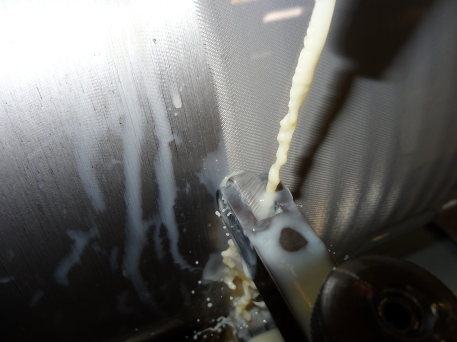

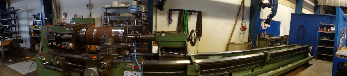

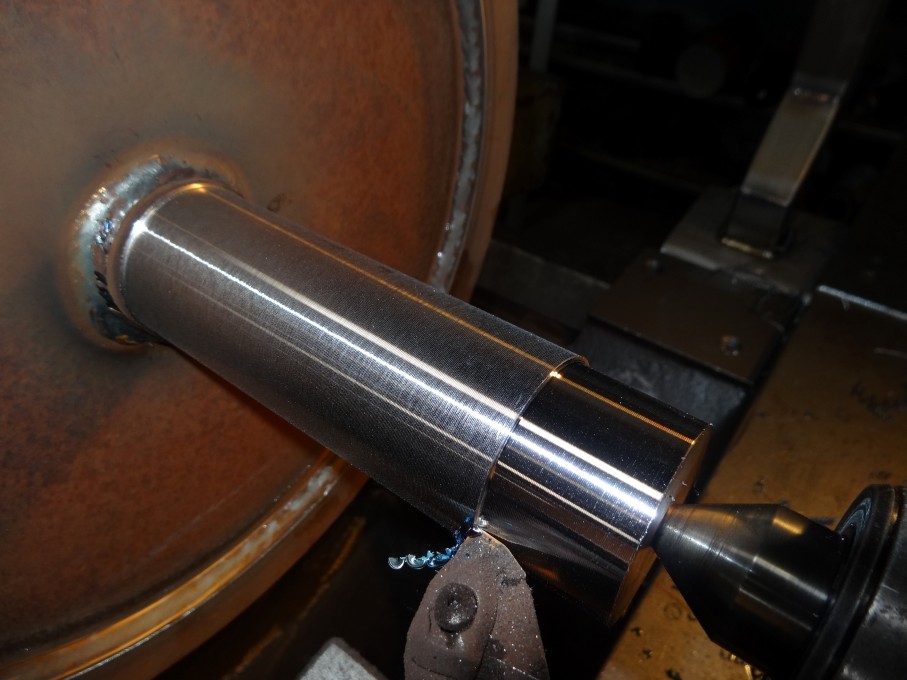

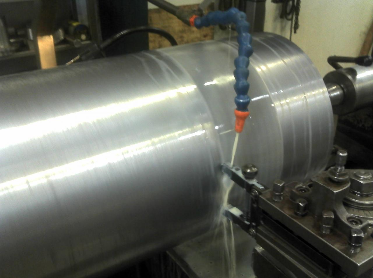

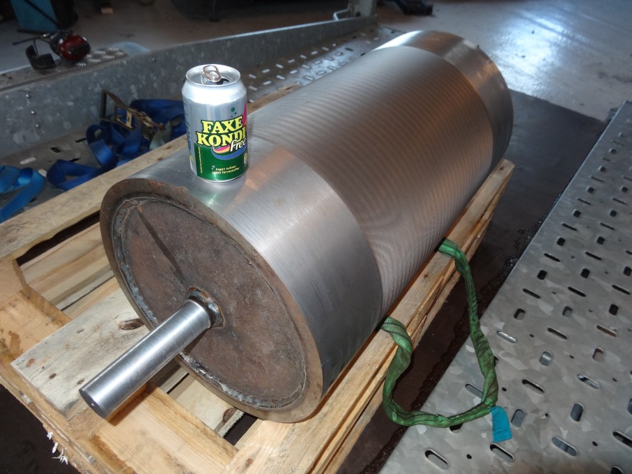

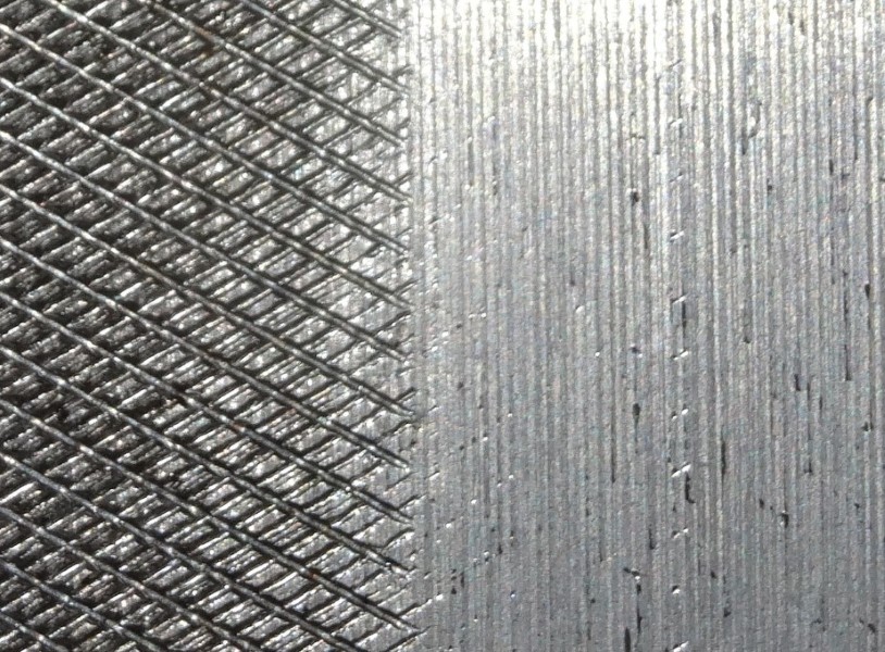

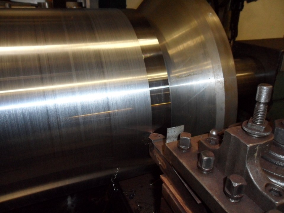

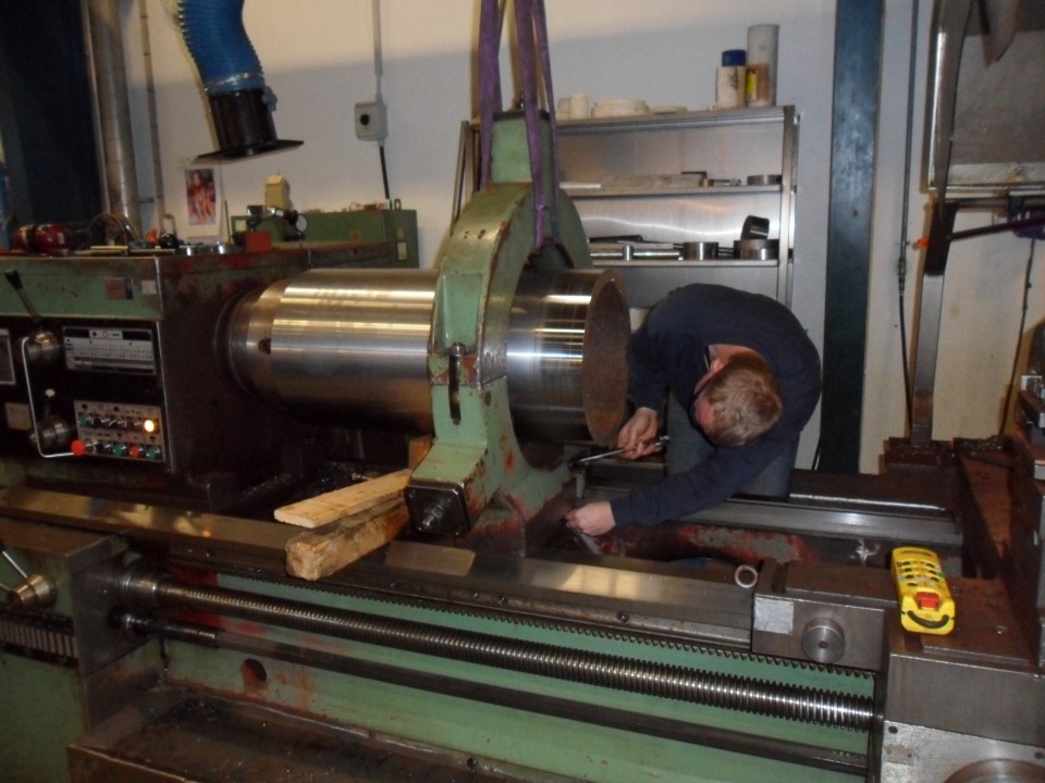

Så blev den ene rulle sgu færdig.
Vi har haft store problemer med at spænde rullerne op her i weekenden da vi åbenbart er startet forkert.
Men nu er den første klar til at blive prøvemonteret.
Rulleteringen var absolut ikke noget problem. Dog tog det 1 time for 500 mm.
Stor tak til Rasmus for lige at dukke op her søndag og redde weekenden. (Ham til venstre).

Jeg ville måske være en smule nervøs for kærvpåvirkningen på dine aksler, du burde have lavet en god runding

Til os der ikke har forstand på den slags, hvorfor skal man være bekymret?
Jeg synes sgu det er dejligt at se, at der er skred i processen!
Man kan jo nærmest dufte de varme kul, ringridderpølserne og brændt benzin, kobling og gummi

- Donkey
- Indlæg: 512
- Tilmeldt: 13. jun 2008, 13:48
- Geografisk sted: Smørum
hvis du ikke laver en runding på akslen i den ende der "støder" op til tromlen (ved svejsningen) kan du risikere at der opstår kærv-påvirkning og akslen vil knække.
Jeg siger ikke den vil gøre det, men sandsynligheden er meget større når der ingen runding er.
har set utallige aksler knække fordi der ingen runding har været.
- SHG
- Indlæg: 1234
- Tilmeldt: 11. dec 2009, 22:17
Jeg bygger alt muligt i mit job, -dog ikke rullefelter, men det er jo interessant det du siger..
Vil man i teorien kunne "redde" den ved at lave en lille konisk krave, som man trækker ned over akslen og svejser fast på tromle og aksel?
Så får man jo en glidende overgang uden den højere belastning i 90 graders vinklen.
Man får i hvert tilfælde fordelt energien over et større område mellem tromle og aksel.
Svejsningen skal selvfølgelig være fejlfri!
- Donkey
- Indlæg: 512
jeg tror den eneste mulighed er at li at smide den op igen og lave en runding, jeg kan sagtens undesøge det hvis jeg får mål og vægt på rullerne samt hvad de belastes med, vi har Maskiningenøre på jobbet der ikke laver andet end at regne sådan noget ud.
- Sorens2
- Indlæg: 9139
- Geografisk sted: Ribe DK
- Has thanked: 32 times
- Been thanked: 277 times
800 lange.
Ø 405
30 mm gods.
Enderplader i 35 mm gods.
50 mm aksel drejet ned til 45.
4200 omdr. Maks.
Ø 405
30 mm gods.
4200 omdr. Maks.
- AU-R8
- Indlæg: 5886
- Has thanked: 15 times
- Been thanked: 308 times
Lige hurtig hovedregning,
Giver det ikke max 160 km/t på rullerne ??
