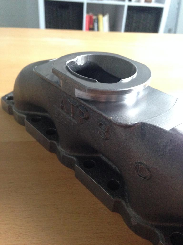

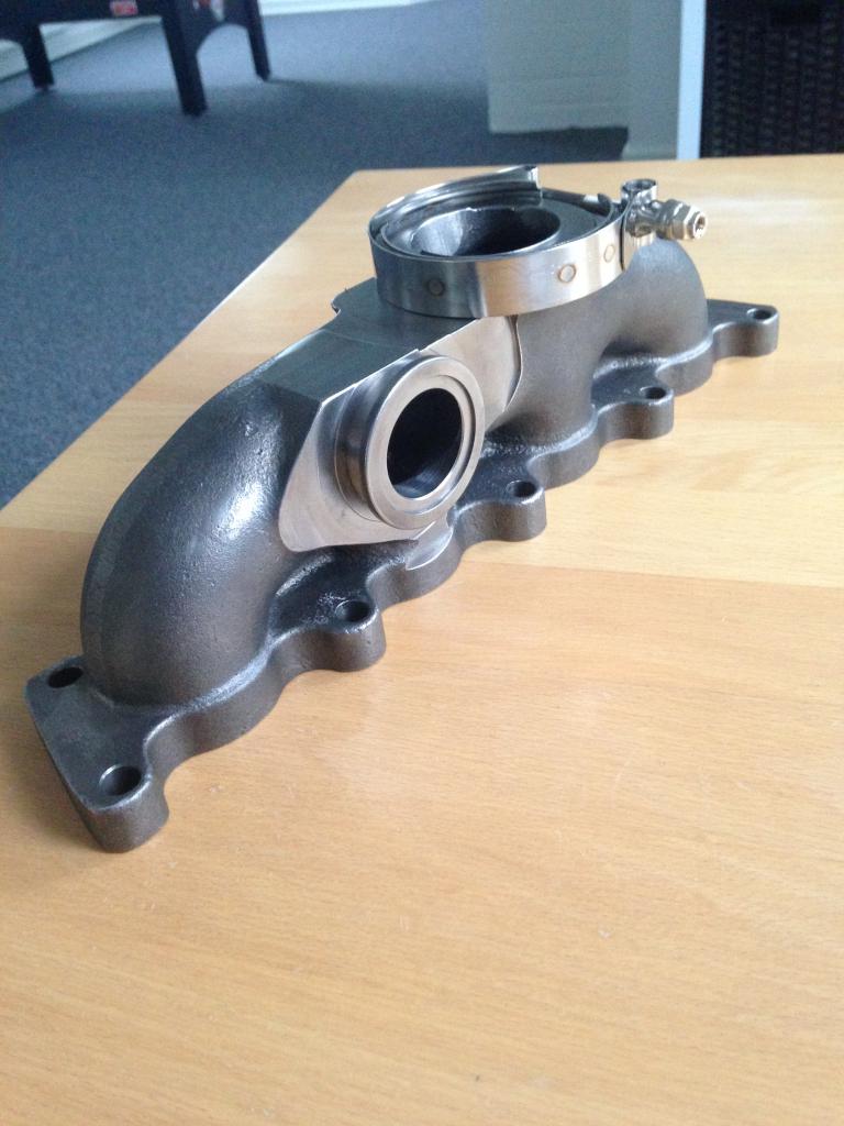

Hold da op. I Forgårs d21, ved en 20 tiden sendte jeg ATP en mail om at min manifold var gået i stykker.
For 1.5 time siden var Fedex forbi med en pakke, som indeholdt en ny manifold og v-band clampen dertil, sindsygt hurtigt, i forhold til det er i USA atp ligger..
Vil gerne lige igen sige, lav endelig en handel med ATP! Fik sågar sendt mit kit med 400$ da jeg købt turbokittet, så det endte kun ud i under 1000kr i told.

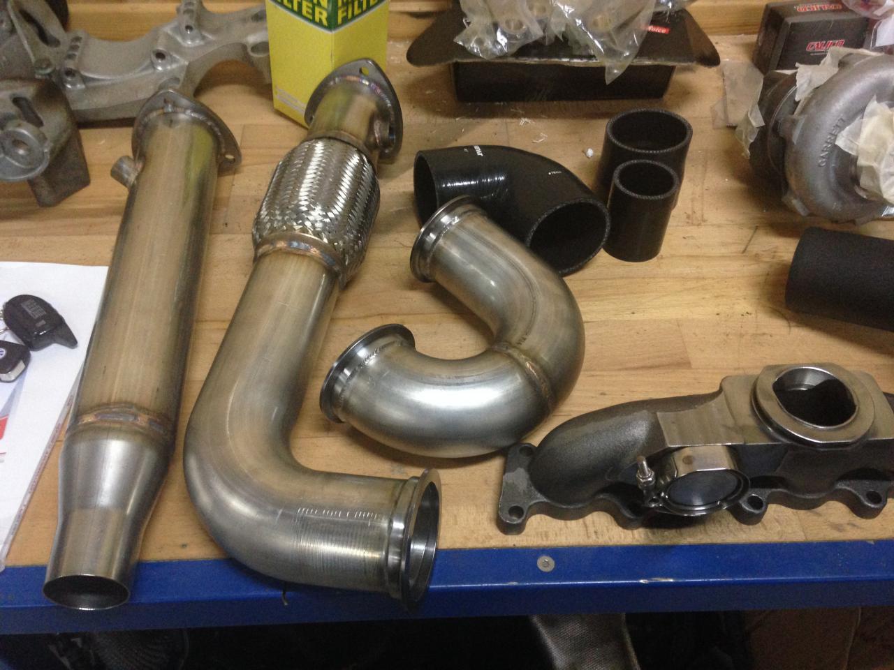

mtech skrev:det hjælper dig selvfølgelig ikke at det ik er top Mount.. men kan du ikke få plads til det før tandstangen? så dårlig plads syns jeg ikke der plejer at være på sådan en g4
Som du ser på billedet, det er fra turbo af og så ned til cat ca, og jeg har skåret 1.5 ca af det bøjet stykket på hver side, og ændret retningen på den og skåret lidt af.
og ændret retningen på det lange stykke i enden osse, det er begrænset med plads...
- IMG_0505.JPG (145.82 KiB) Vist 2846 gange
- Indlæg: 6994
- Geografisk sted: GALTEN
- Has thanked: 365 times
- Been thanked: 104 times
Re: Golf 4 1.8t 2860rs 320hk/377nm Og der arbejdes videre!
det kan da flyttes min. 10cm så vidt jeg kan se?????

du begrænset lidt af at du har det atp forrør.. hvis man laver et fra bunden kan det sagtens komme længere frem...men der er da noget arbejde i det..

Så fik jeg manifolden skiftet, det var jo et bøvl uden lige, måtte fremstille 2 x specielle 12er nøgler for at kunne komme til...
Næste protjekt er at få lavet en god stiver til turboen, har bare ikke haft skide meget tid imellem hænderne nu her, pga en lejlighed der skulle males osv
men den er malet færdig nu! og inden længe har jeg lidt mere overskud.
