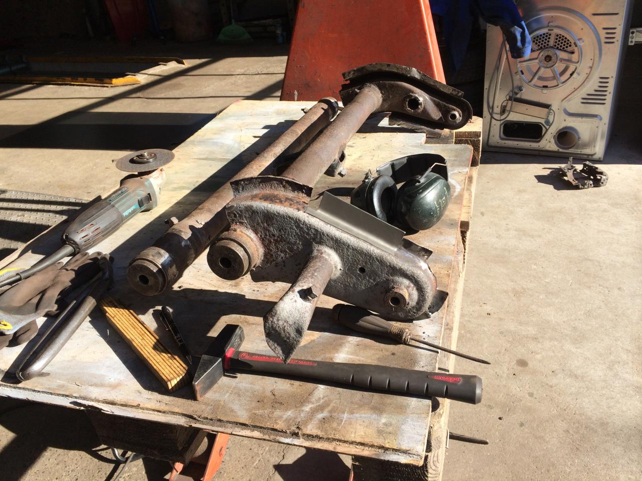

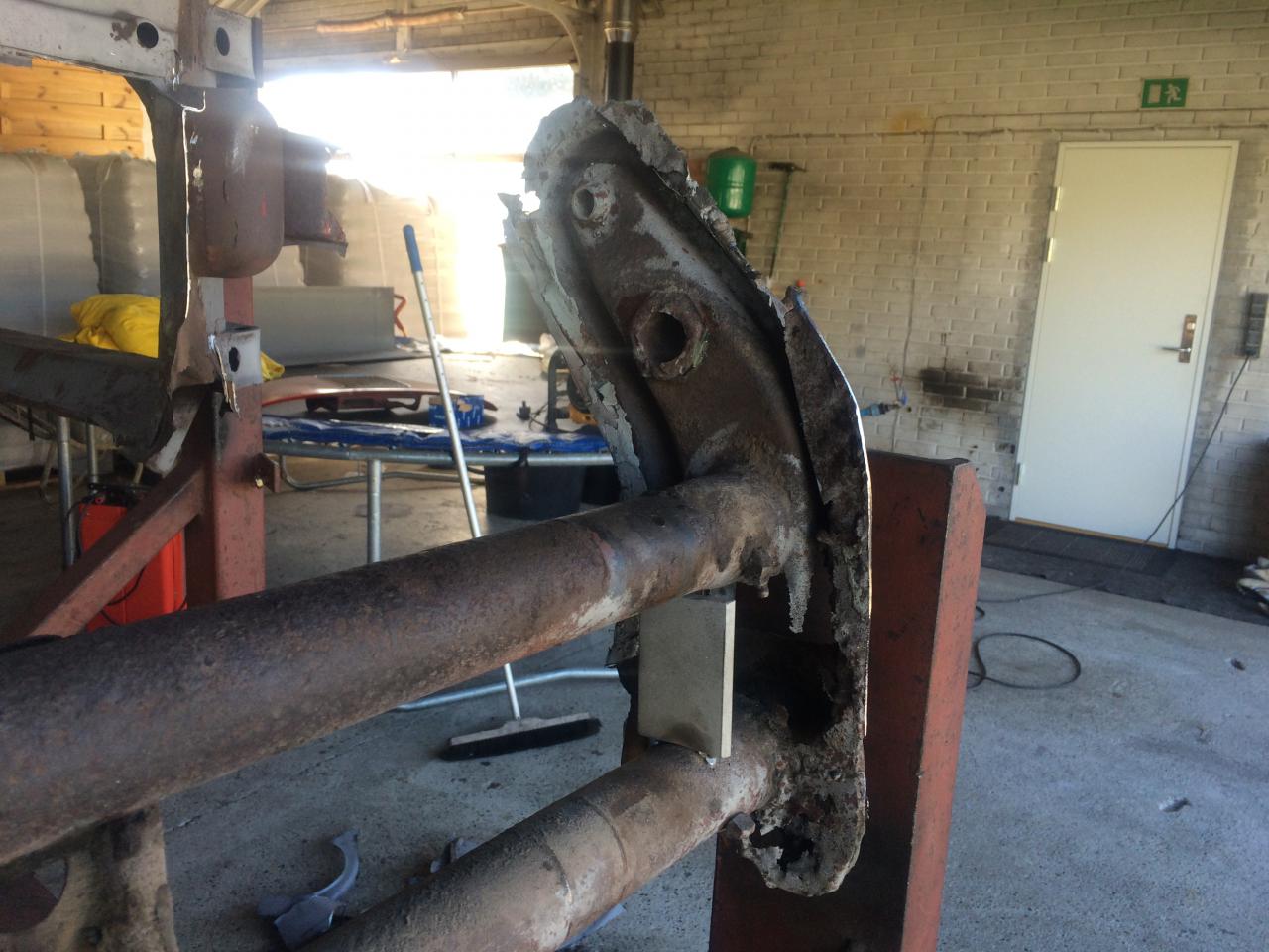

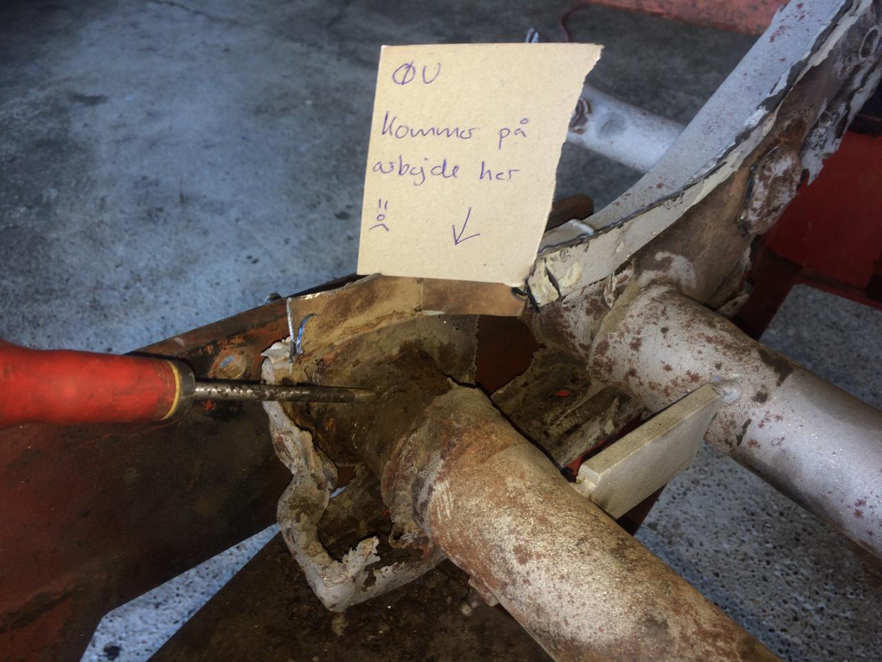

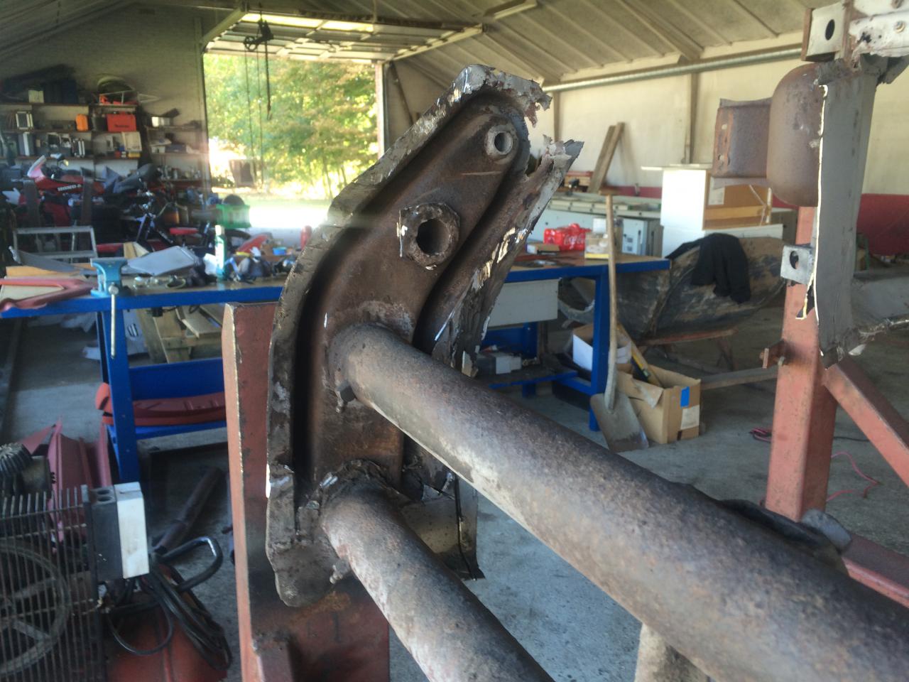

Mandag går det løs med at renovere hjulophænget!?, ved ærligtalt ikke hvad det hedder rigtig..? Nogen må gerne lige rette mig ;)
Men ihvertfald er det næste skridt at få den renoveret op til at ligne en ny. Jeg forventer at være færdig med den senest torsdag i næste uge.
Her skal der bruges lidt tid til at lave det perfekt.
Godt nok er 4 dage lang tid til et lille projekt som dette, men regner med at lave den hjemme ved mine forældre og vi holder mange pauser :D

Fy for pyffer :lol:
Hvordan motivere du dig selv til at lave så meget rust? :lol:

jacob_matzen skrev:Fy for pyffer :lol:
Motivation er at jeg ved at jeg har en lækker eftertragtet bil når jer er færdig.
Men da jeg var i lære som mekanikker lavede jeg dælme meget rust og plade arbejde. Det var da ikke altid lige sjov, men lærte også at tage stolthed i det arbejde man nu har gang i om det så er rust arbejde på en gammel rødden Opel kadet eller en Porsche..
Jeg er på ingen måde verdens bedste pladesmed, men øvelse gør jo som sagt mester hehe..

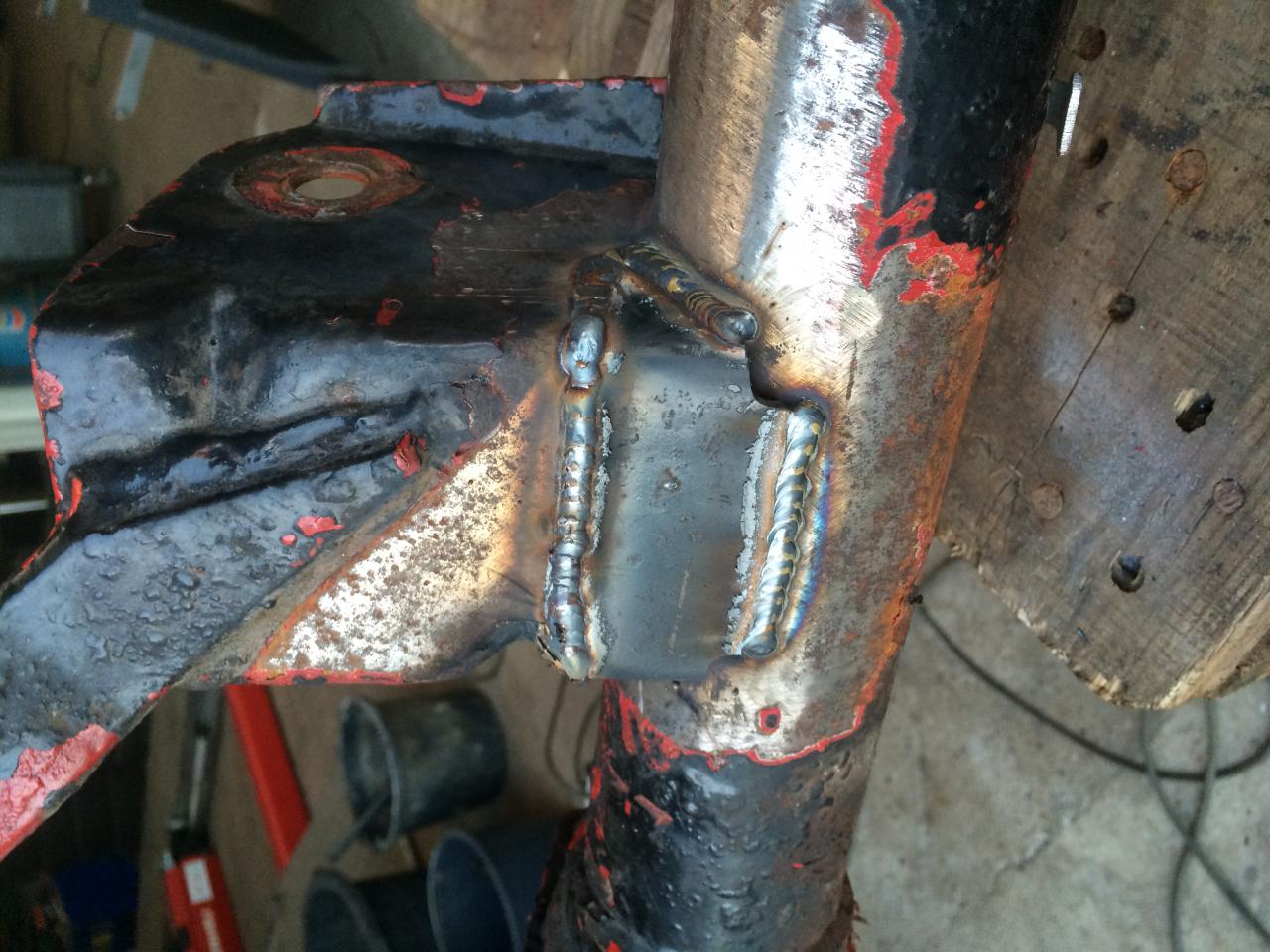

V10-3L skrev:Mens vi venter kan jeg da lige vise jer hvordan jeg har lavet en rep på en støddæmper konsol på bagtøjet på mit Buick projekt....
Det kan godt være billedet snyder, men lidt ned for trådhastigheden og lidt op med spændingen. Indbrændingen på røret ser ikke helt overbevisende ud...
(Det er ikke kritik ;) )
(Det er ikke kritik ;) )[/
Det er helt okay, for du har ret, husker også selv at det hvis lige gik stærk nok og at jeg ikke var helt tilfreds :( :)

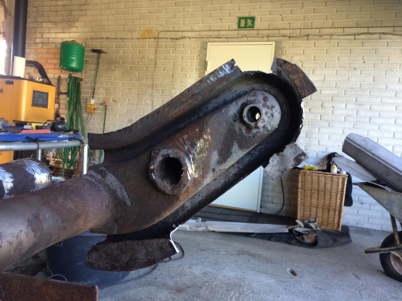

Det er hvis ikke frås at skifte det her ud hehe ;)

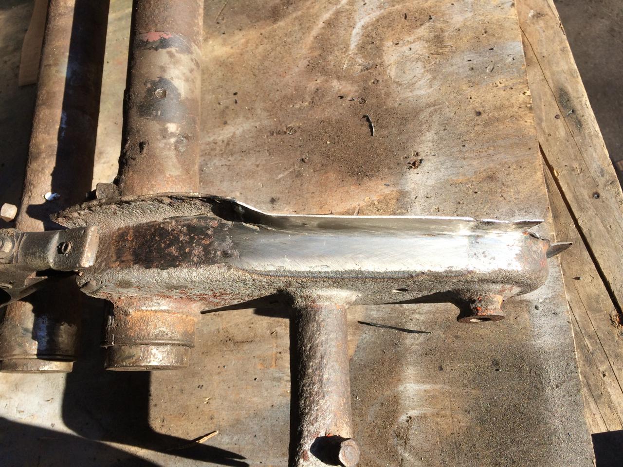

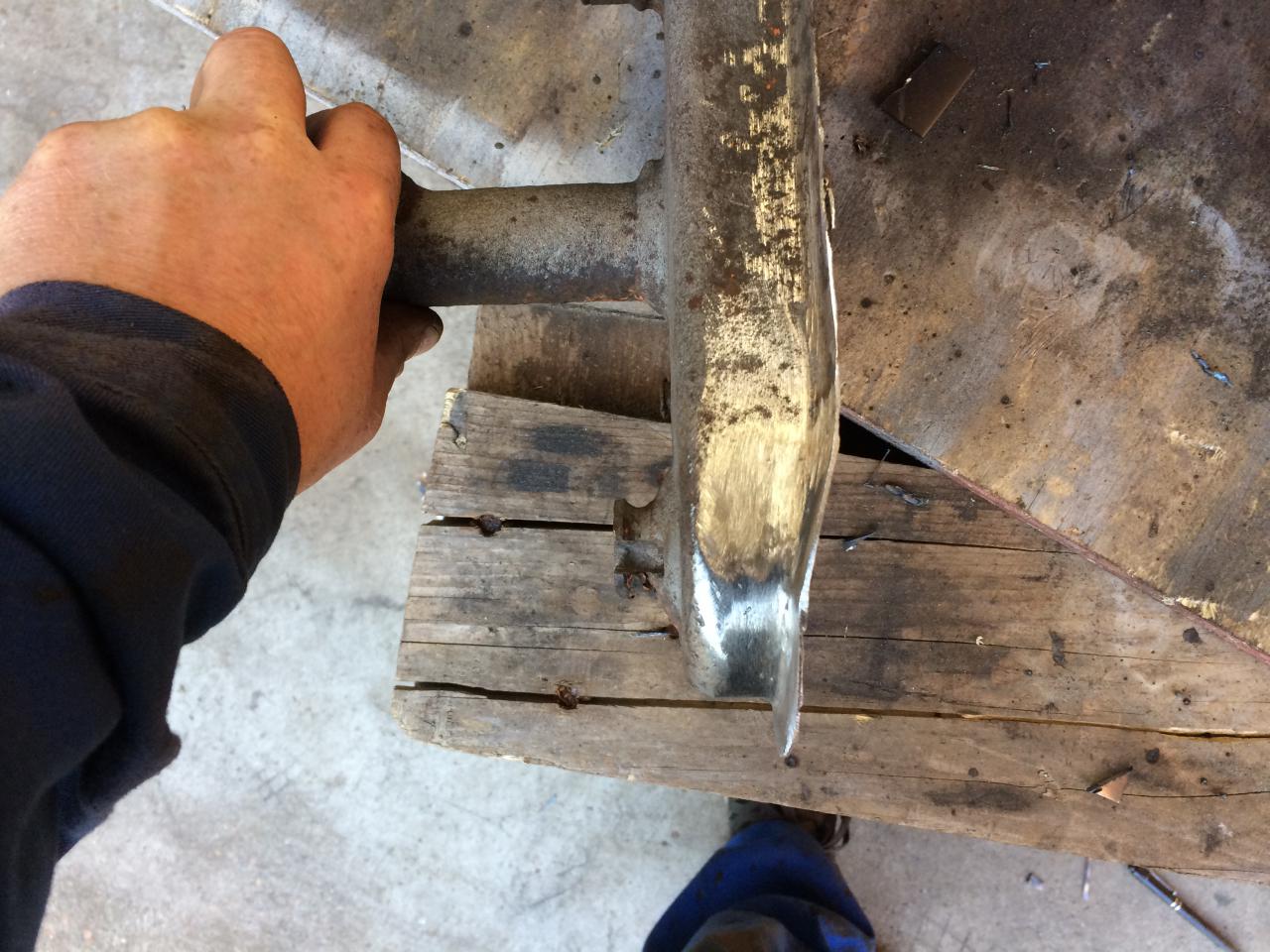

Re: Porsche 356 rep

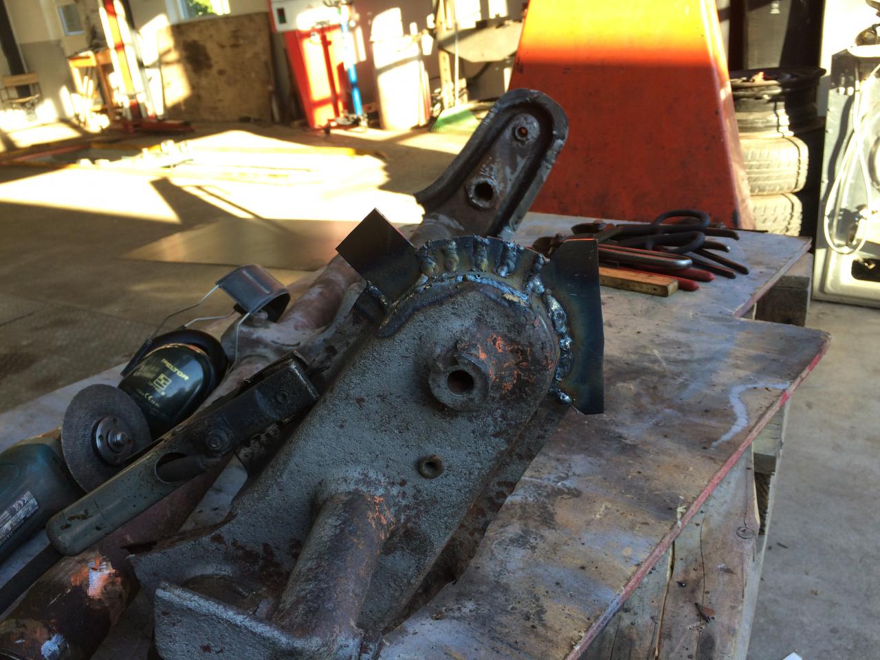

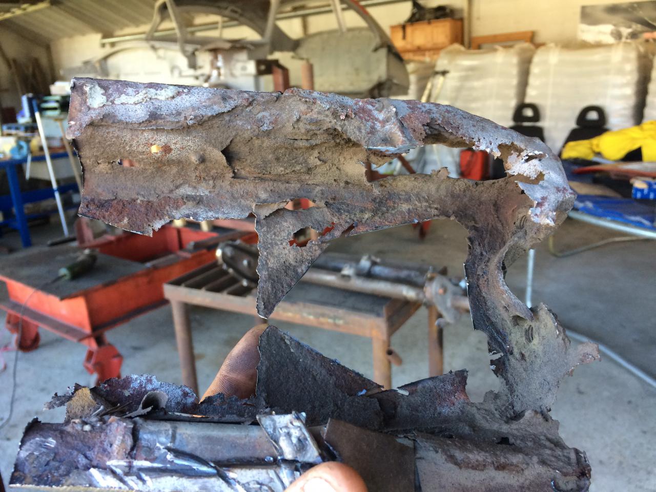

Indlæg af V10-3L » 3. okt 2016, 11:25
Så er der skåret lidt af..hmm
Nu vil der nok gå lidt Jørgen Klevin i den :lol:

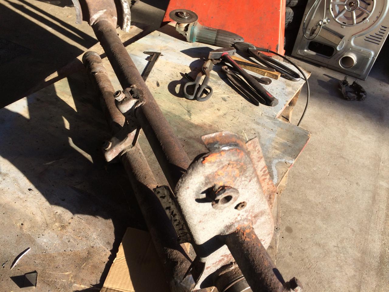

Tænker: Sandblæsning.

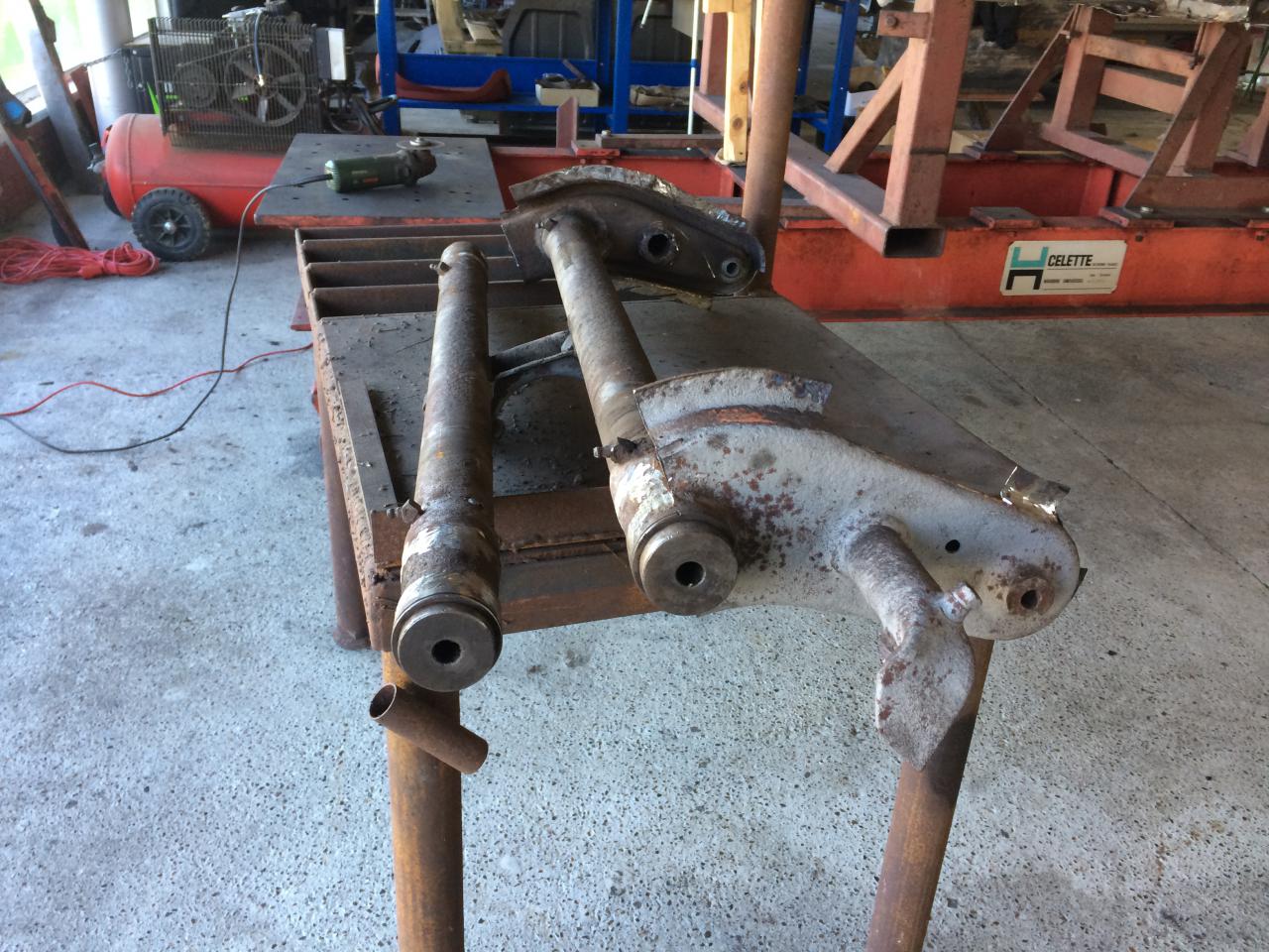

Re: Porsche 356 rep

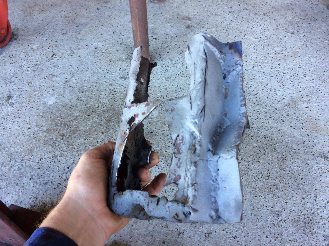

Indlæg af V10-3L » 3. okt 2016, 15:06
Tager langsomt form igen

Har nok set for meget på nettet om totalrenovering af bil.
Burde man ikke sandblæse hele skidtet inden man gik i gang med karossen.

Indlæg af V10-3L » 3. okt 2016, 15:53
AU-R8 skrev:Har nok set for meget på nettet om totalrenovering af bil.
Hele bilen/ karossen ER blevet sandblæst inden jeg købte bilen.
Det må I også kunne se på billederne :-)
Det rust i ser er blot overflade rust+det rust der kommer til syne når bilen bliver yderlige adskildt. . Men når jeg er færdig med at svejse i karossen afslutter jeg nok med en let sandblæsning igen.

Re: Porsche 356 rep
Indlæg af V10-3L » 3. okt 2016, 15:55
preben76 skrev:Tror jeg ik han tør. Der vil jo nærmest kun komme en omgang sand ud bagefter :lol:
Nej det der er tilbage er solid-sådan da haha :D

Re: Porsche 356 rep
Indlæg af V10-3L » 3. okt 2016, 16:12
Men iøvrigt så er sandblæsning jo også blot en hjælp til at se hvad det indeholder når skidt maling rust og lign bliver blæst af. Men om der sidder lidt rester tilbage er ligegyldig. Enten er der noget plade at svejse i eller ej ;)

Re: Porsche 356 rep
Indlæg af V10-3L » 3. okt 2016, 16:43
Jeg er selv ret godt tilfreds med det jeg har lavet idag. Det er jo lige det med at få det til at ligne det originale..!
Mangler bare lige lidt fin pusning+ at ordne indersiden

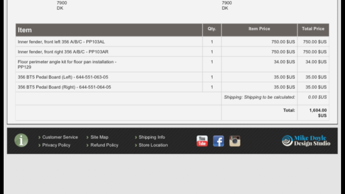

SÅ fik jeg bestilt inderskærme til forenden og lidt div.. :)
Kæft det blir godt at få dem, håber virkelig at det er paskram ;-)
