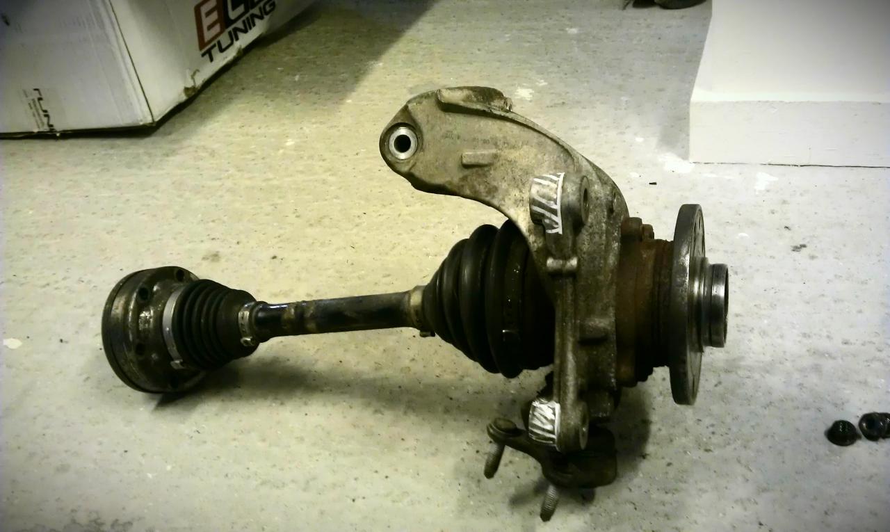

Ok. inde på deres side kan jeg kun vælge A3 8P 2005-2013 :-/ ikke S3
Jeg skriver til dem her om lidt. Ville bare lige undersøge nærmere først inden jeg kontakter dem.

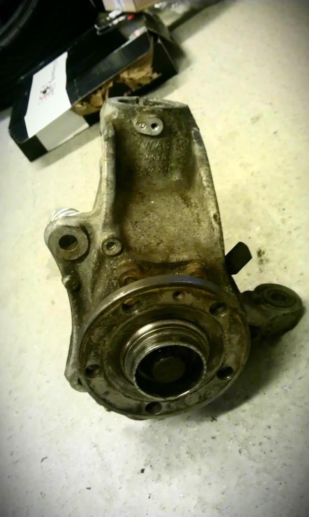

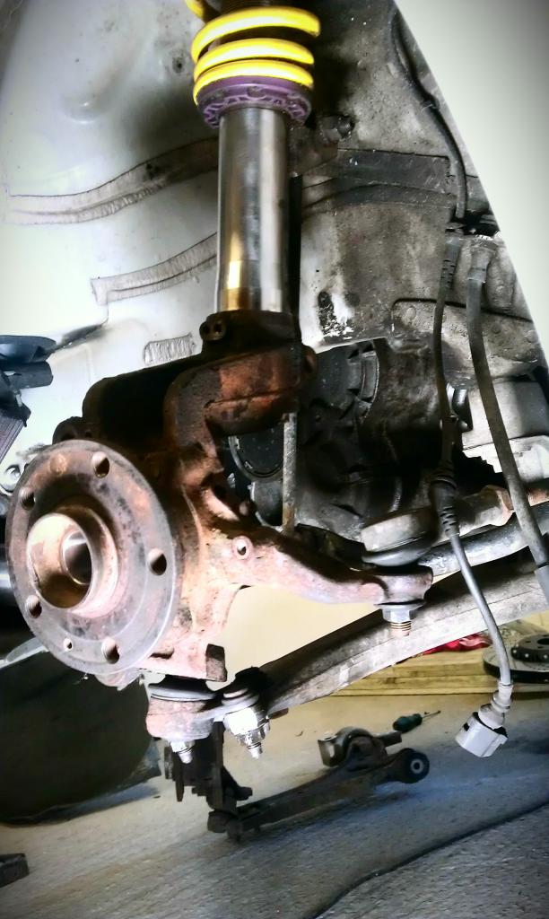

RIX skrev:skulle ikke undre mig at dem til s3 passer på, da den jo også har alu både det ene og det andet i forhjuls området
Det har du ikke ret i RIX, S3 og Cupra deler det brede nav hvor boltene skal igennem.
Der er nogen der har kigget lidt på dette og lavet et lille skriv om det ;) Der er lidt læsestof til jer her:
http://www.vagcars.dk/phpbb/viewtopic.p ... lit=TT+nav
Til Peder, som jeg skrev er det ikke en god løsning med det setup. Dine muligheder er nu enten at gå efter stålnav fra Golf 5 GTI, Golf 5 R32, Golf 6 R, Leon 1P som har 55mm fjederben (dvs. ikke de små motormodeller), hvilket vil være den nemmeste løsning.
Den lidt sværre er at montere TT mk2 alu nav som er samme tykkelse i det pågældende område som stålnavene, dette medfører dog at du også skal have TT mk 2 bærearmene der også er alu og som giver justerbar camber ved bærekuglen for væsentligt forbedret rullecenter især på sænkede biler. Ulempen ved denne ellers optimale løsning er at udnytter du den maksimale camber giver det 7mm bredere sporvidde mod anlægsfladen (kørebanen) hvilket er lidt mindre på den øverste del af hjulet, samtidig med at TT mk2 alunavene er 15mm bredere i sporvidde, så sammenlagt op til 22mm bredere sporvidde, hvilket er en rigtig dårlig ting på en Leon 1P, der grundet sit design af forskærmene i forvejen har mindre plads i hjulkasserne sideværs. Det kan afhjælpes ved at montere bredere forskærme som jeg har set et tysk firma tilbyder( kan ikke huske navnet) men det er ikke Kerscher eller SRS, en bruger herinde linkede til dem i en tråd.
Mit forslag er at kontakte ECS for at høre om de har et beslag der passer på en Leon 1P hvilket jeg ikke tror de har da den ikke er på det amerikanske marked.
Ellers hedder det stålnav, som på den positive side vil minimere din sporvidde med 3 mm :)

Ja Jake, det sagde du! :-D Men jeg ville selv, haha. Men jeg huskede dog, at tage billeder at res. nr. osv på delene :-D Et skridt frem og to tilbage :lol:
Forresten fedt indlæg med de forskellige nav! :D Det er sgu i orden.
Men er sgu glad for at høre der er muligheder. Det må gerne være op af bakke, bare ikke alt for meget ;-)
Jeg skriver til ECS og hører dem ad. Men jeg har godt nok svært ved at se en adapter skulle kunne løse noget....

Peter Pedal skrev:Ok. inde på deres side kan jeg kun vælge A3 8P 2005-2013 :-/ ikke S3
Hverken S3 eller leon 1P er på det amerikanske marked så de har ikke en adaptor til dem.

Mht. stål nav fra golf 5. Du skriver de vil minimere min sporvidde? Er det en fordel, eller misforstår jeg dig?
Det er en fordel (IMO) da du får 3 mm smallere sporvidde, så du nemmere kan have eksempelvis 235/35-19 dæk på med 8,5" brede fælge med den rigtige ET, du behøver ikke at køre med strukne dæk :)

Men jeg tænker jeg bare skal have fat i sådan et par nye nav. Noget du måske kender en ca. pris på jake nu dit vist har rodet lidt rundt med det kan jeg hører? ;-)
Thomas

Peter Pedal skrev:Ok så er vi enige. Jeg skulle lige være med :-D
Jeg har ikke en pris på GTI navene. Det er mere et spørgsmål om folk går fra stål til alu for at spare uaffjedret vægt. Kig hos en hugger er mit forslag :)

Vi er enige om, at mine søgekriterier skal være Golf 5 GTI 2.0T (08) også skulle jeg ramme det rigtige nav??? Det vigtige er fjederben på 55mm, ik?
Yup, det er korrekt, men 2,0 FSI, 2,0 TDI, Leon FR, er også muligheder :)

Nu har jeg nogen liggende jo, dem der sad på min :)

Peter Pedal skrev:Tak for hjælpen gutter. Det er fandeme rart med lidt hjælp når man står med håret i postkassen og kæresten spørg om det ikke var lidt dumt at bruge så mange penge på noget som ikke passer......... :oops:
Jeg triller ud og henter nogle nye nav også må vi se om jeg kan få det til at spille :-D

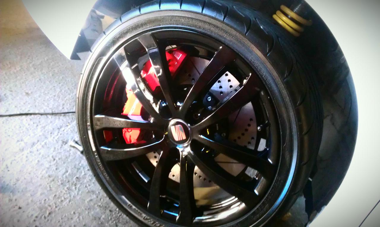

Så lykkedes det at få fat i nogle stål nav igår og prøvemontere dem. Jeg mangler dog stadig trækakslen, da jeg ligger og skruer hjemme i garagen og mangler luft! Kan simpelhen ikke få bolten til trækakslen ud. Så har pillet nav ned sammen med akslerne også må jeg lige en tur forbi værkstedet. Tænker og håber ikke mine trækaksler skulle give nogle problemer i de nye nav?
Nogle der ved hvad sådan en top hedder man skal bruge til bolten? Jeg har sådan en mange kantet alm. top. Men synes ikke den passer 100% Og bliver nok nød til at være lidt voldelig når jeg skal have dem af, så det skal helst være den rigtige top ;-)
Men det ser ud som om det kommer til at spille og der er fint plads rundt i fælge mm. Så må jeg bare lige udmåle den til sidst og se hvordan det ser ud.

Indlæg af jakethemoss » 26. jun 2014, 10:10
Det ser fint ud, utroligt så meget plads der er bag den OEM Cupra fælg.
Dine trækaksler passer lige i stålnavene bare rolig :)

Toppen du skal bruge er en alm top bare 12 kantet i stedet for 6 kantet. Størrelsen kan jeg dog ikke lige huske

Indlæg af Peter Pedal » 26. jun 2014, 15:09
jakethemoss skrev:Det ser fint ud, utroligt så meget plads der er bag den OEM Cupra fælg.
Ja, der er fin plads på alle kanter og leder. Så det er helt perfekt.
Og lyder godt med trækakslerne :-D
Thomas

Indlæg af Peter Pedal » 26. jun 2014, 16:54
C-hansen skrev:Toppen du skal bruge er en alm top bare 12 kantet i stedet for 6 kantet. Størrelsen kan jeg dog ikke lige huske
Cool. Jeg tror også det er sådan en jeg har. Skal nok bare ud og købe en i bedre kvalitet. Synes kanterne i den er meget runde i det i forhold til bolten.
