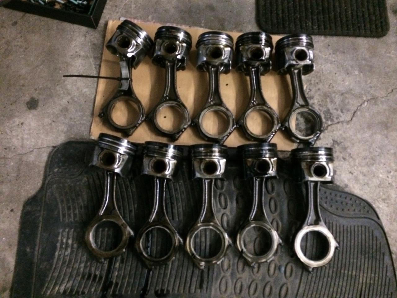

Så er stemplerne ude :)

Hvordan helvede er der kommet en strips og leje på den pejlstang..
Det må da ej lyde godt :-)

MysTiC skrev:Hvordan helvede er der kommet en strips og leje på den pejlstang..
Du har da et falke blik 8-)

Har du set slid andet sted i sådan en motor efter 150.000 km?

Martin1986 skrev:Har du set slid andet sted i sådan en motor efter 150.000 km?
Tja.. Knastaksel lejepander og plejllejer er ikke just pæne. Hovedlejer er ikke adskildt så det ved jeg ikke.
Men nu har den her motor jo lidt overlast og der har jo været jern stumper i motorolien såe. :(
Nå ja og to så lige to defekte foringer og to mere på vej..
To stempler er ihvertfald også defekte.

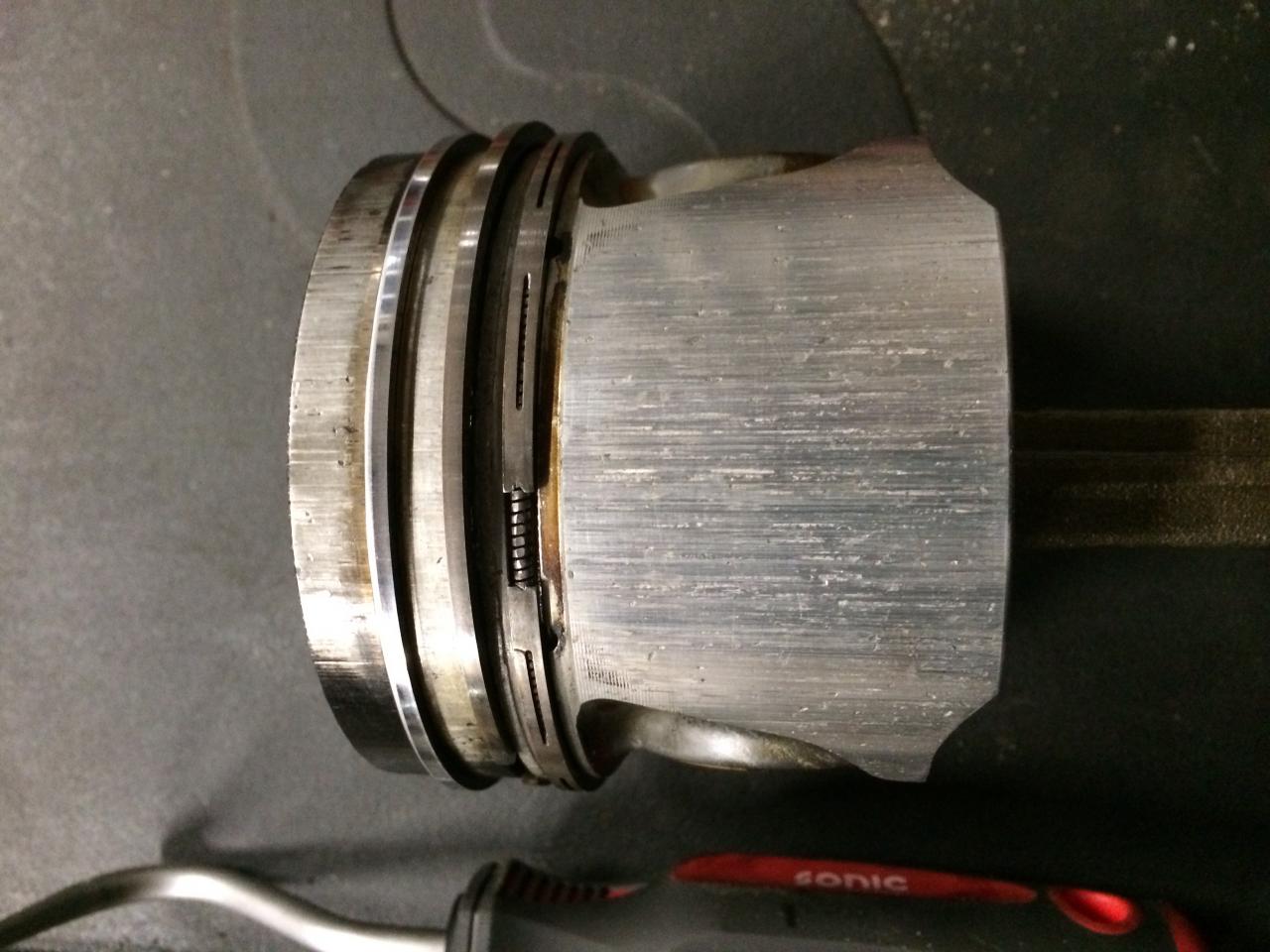

Tjek lige en opslidt oliering..!

V10-3L skrev:Tjek lige en opslidt oliering..!
Det ser ikke rart ud :-/

Nej, men lækkert at fejlen var til at finde 8-)

Er der nogen der kan forklare mig præcist hvad der gør at det er ufatteligt let at se at den oliering er slidt op?
For sådan en software gut som mig kan umiddelbart ikke hitte ud af hvilken en af de tre metal-ringe der er olieringen :oops:

Uffe skrev:Er der nogen der kan forklare mig præcist hvad der gør at det er ufatteligt let at se at den oliering er slidt op?
Hehe tænkte præcis det samme :)

Den nederste er olieringen, og umiddelbart ser det ud til der mangler et stykke af den.
Den nederst ring er en oliering som skraber overskydende olie af foringerne og leder olien væk ind igennem små huller i stemplet bag ringen.. Som så løber tilbage ned i bundkaret..
På stemplet til højre er olieringen iorden
Turbotrim
Indlæg: 1851
Tilmeldt: 7. okt 2008, 21:31
Re: Touareg V10 Motor og gear rep. - *20/01-14 Motorfejl fun
Indlæg af Turbotrim » 29. jan 2014, 14:15
Olien kommer vel ud af nederste ring og blir skrabet af de 2 andre ringe ik ?
