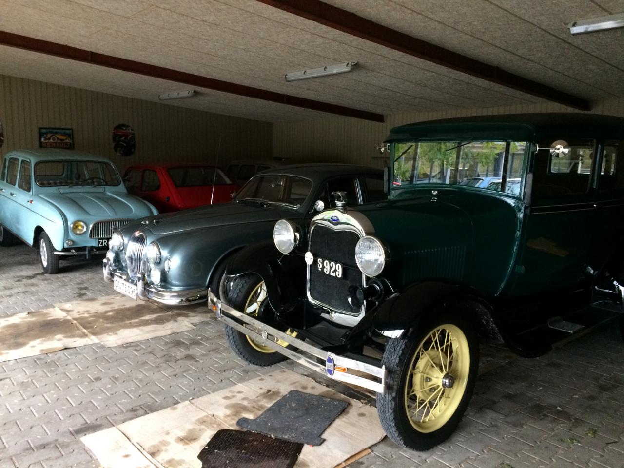

Jep, den kan du købe, far har et sælger gen der skal plejes, ALT er tilsalg :lol:

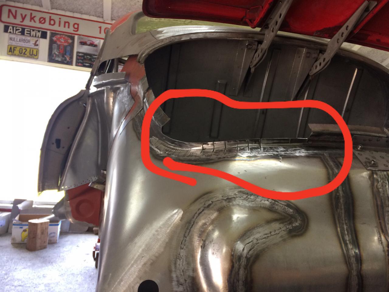

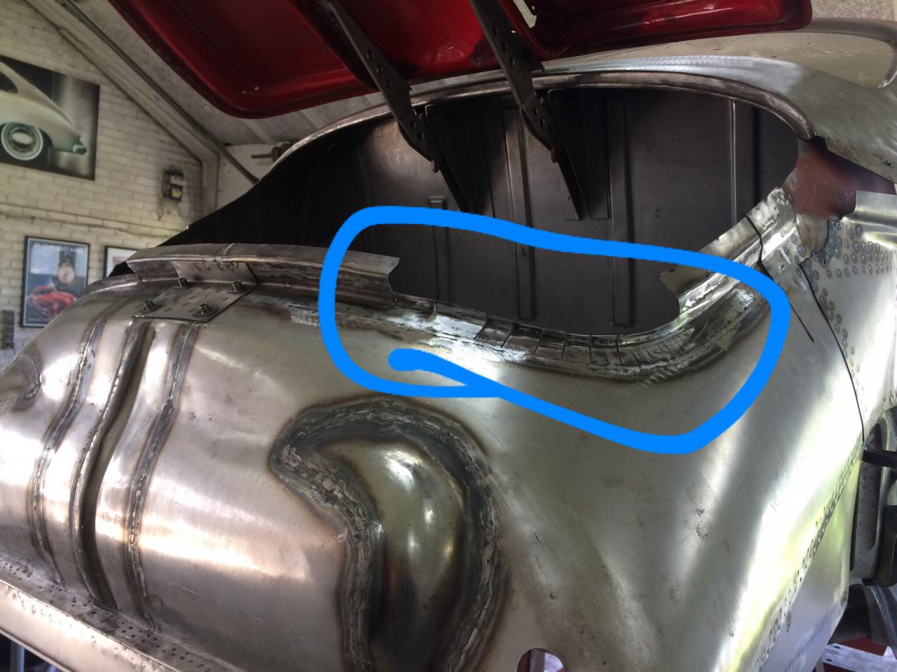

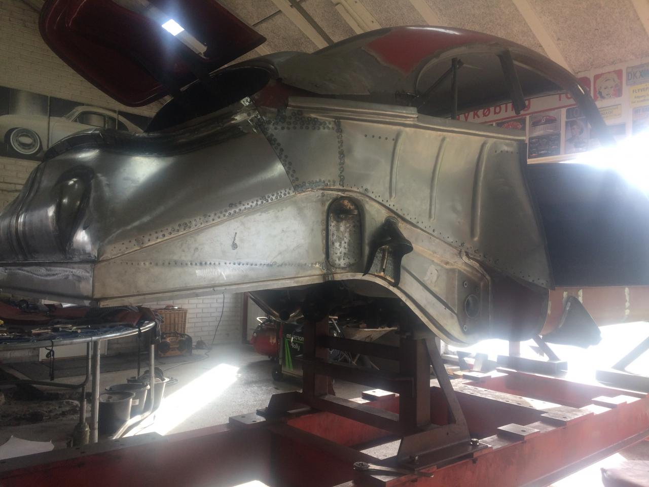

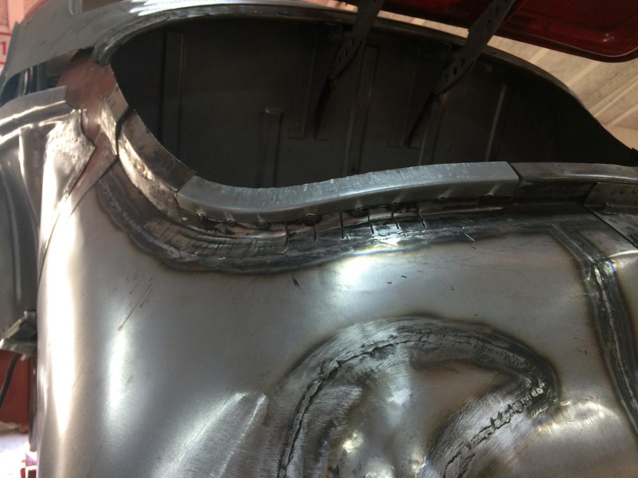

Det har Iøvrigt været en lang mørk og snørklet vej at nå dertil hvor bagenden endelig sidder på din plads. Det er måske ikke 100% perfekt, men jeg ser hele min "rejse" som en overlevelses tur hvor man kommer så langt ud hvor man akseptere at brække lemmer og deslige bare man komme hjem... altså små uperfektheder er iorden, jeg ved jo at jeg har givet det et godt skud...
Husk på at jeg bare er en fjerkræs mekanikker :lol:
Derned ikke sagt at jeg er begyndt at gå på kompromis med noget...

Den står fint hos din far, men de er ret fede. Skal ikke have flere køretøjer så længe ungerne er så små.
Din Porsche er derimod voldsom lækker, og jeg ville give mere end et led på en finger for at have dine skills. Det er SÅ fedt. Respekten er enorm herfra.

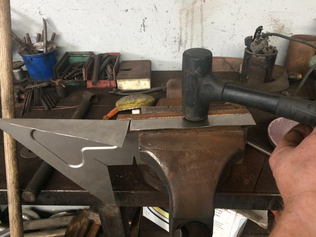

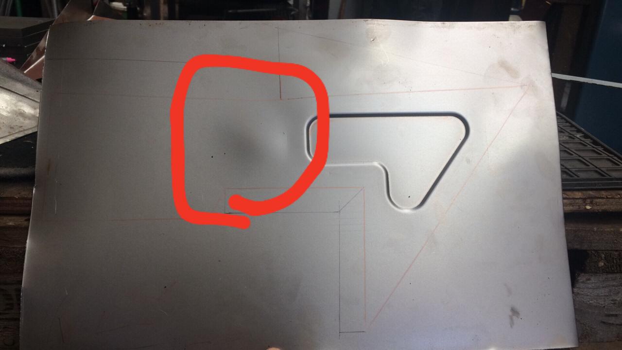

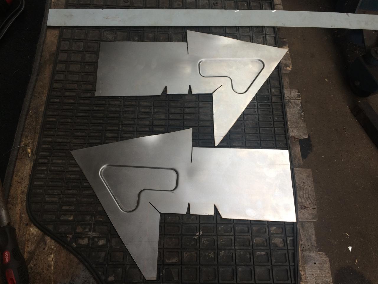

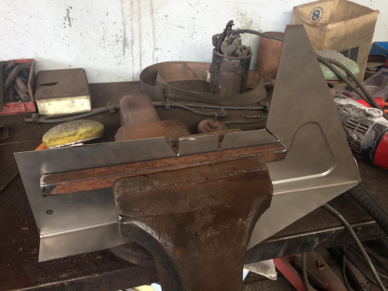

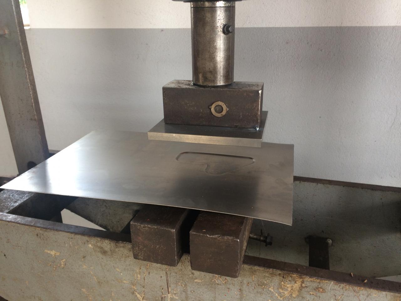

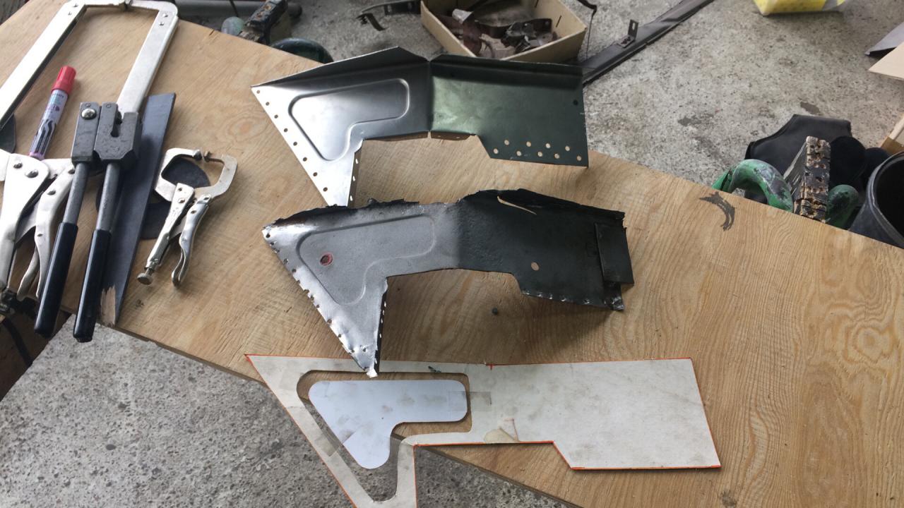

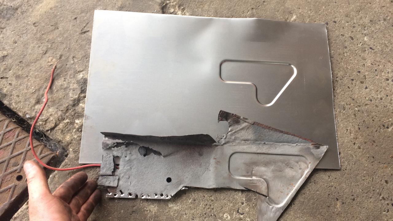

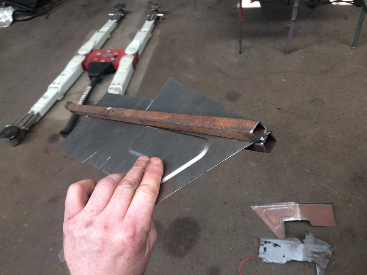

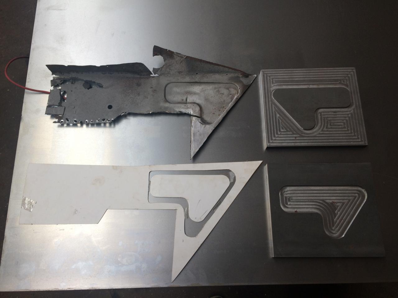

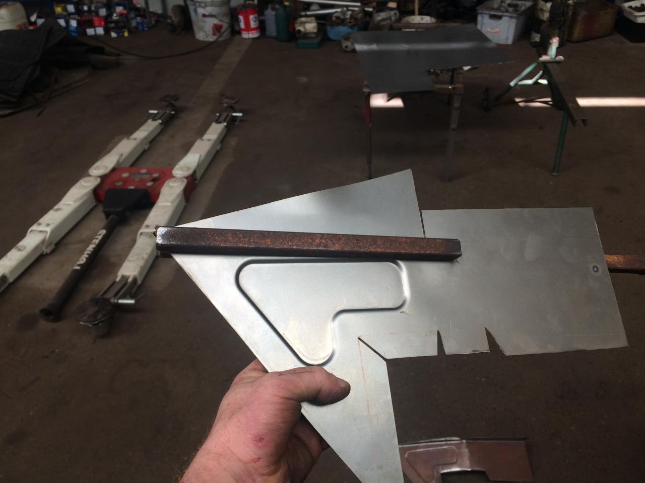

Shit jeg har arbejdet hårdt idag, altså hårdt efter min svage arbejdsmoral :lol:
Jeg har arbejder på at fremstille to nye pladedele, dem har sidder oven på A stolpen. Jeg har før lavet en, men tænkte st det blev en prototype for så at lave to nye idag så godt som overhoved muligt.
Der er der lige en lille billed serie af hvad jeg lavet idag
