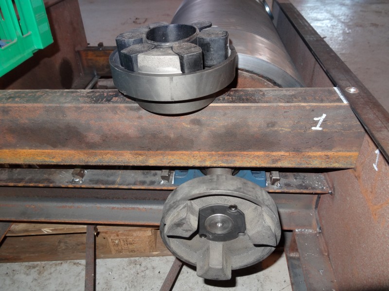

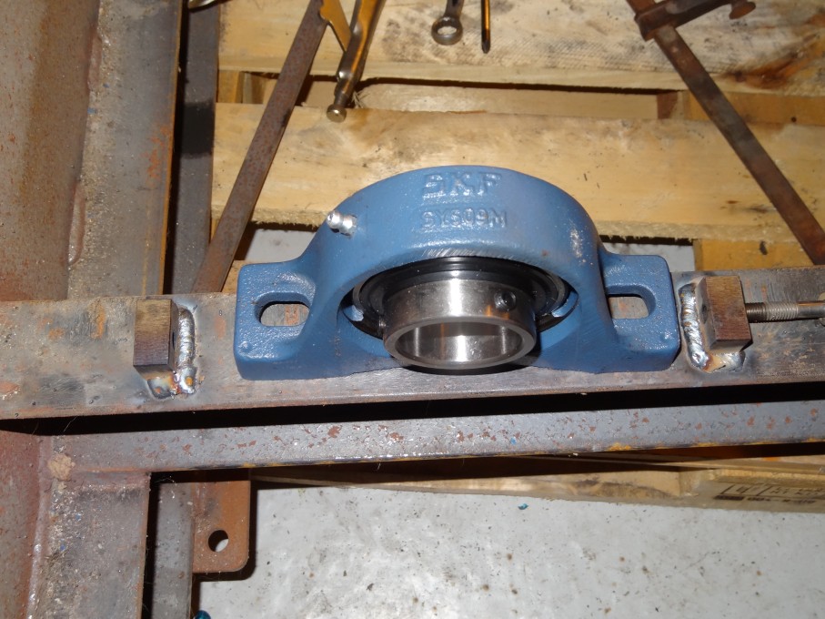

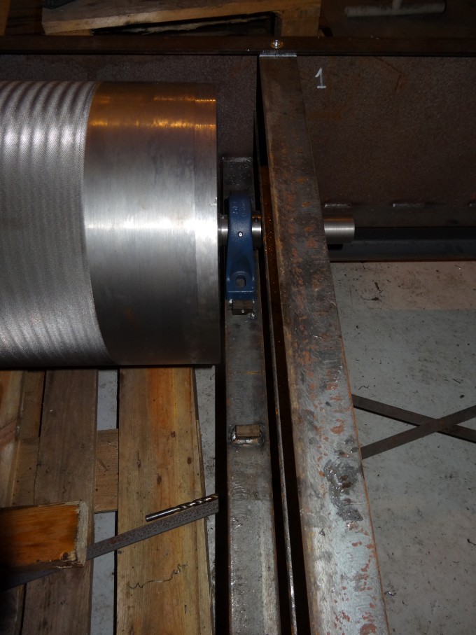

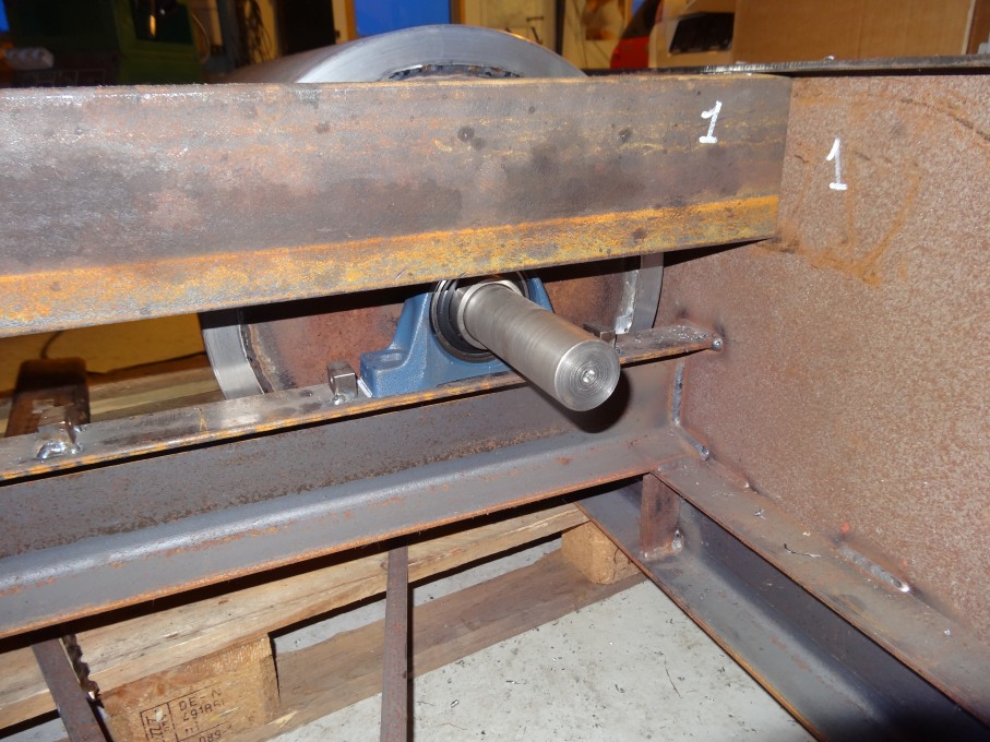

Så fik jeg svejset justérblokke på så det kan blive linet ordentligt op. Og blive der.
Forstærkninger i toppen af konstruktionen så toppladen ikke kolapser.

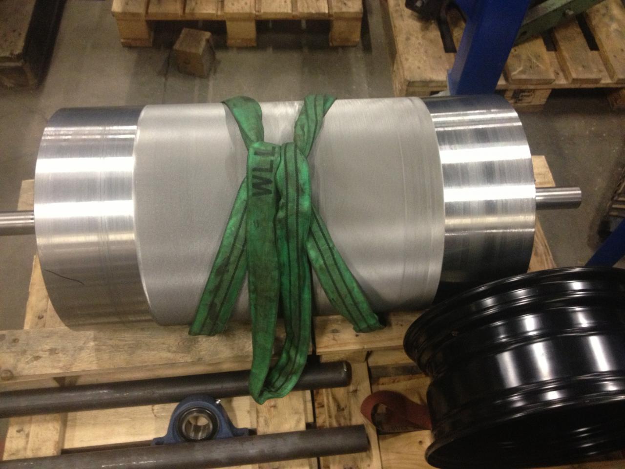

Kegler. Jeg er pisse fattig da jeg bruger alle mine penge på brede fælge og guldfelter.
I dag er en stor dag.
Jeg har fået de sidste ruller færdiglavet og de er i huset.
På deres sidste hvilested.
Jeg kan slet ikke takke Carsten Anker nok for hjælpen med drejning.
Det kan jeg nok aldrig gengælde.

Den vejer 12-1300 kg vil jeg tro og er pænt bøvlet at flytte selv.
Men for fanden hvor er det fedt endelig at ha dem færdige.
Styringen/boks osv er netop bestilt ved Fartstrup.
