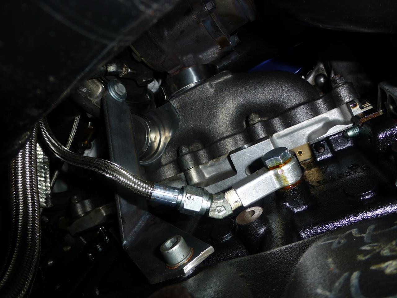

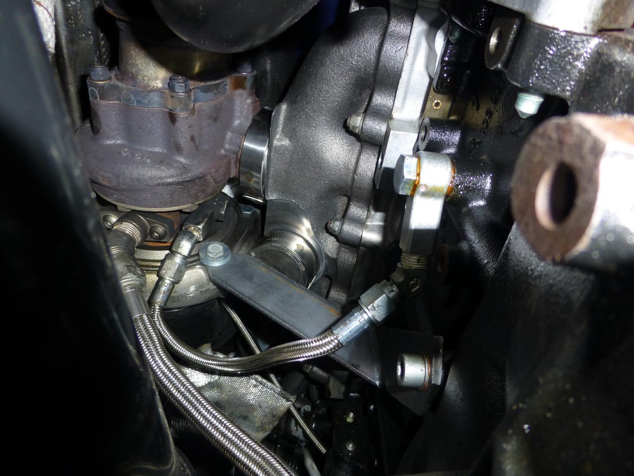

Indlæg af d1nz » 27. mar 2014, 18:52

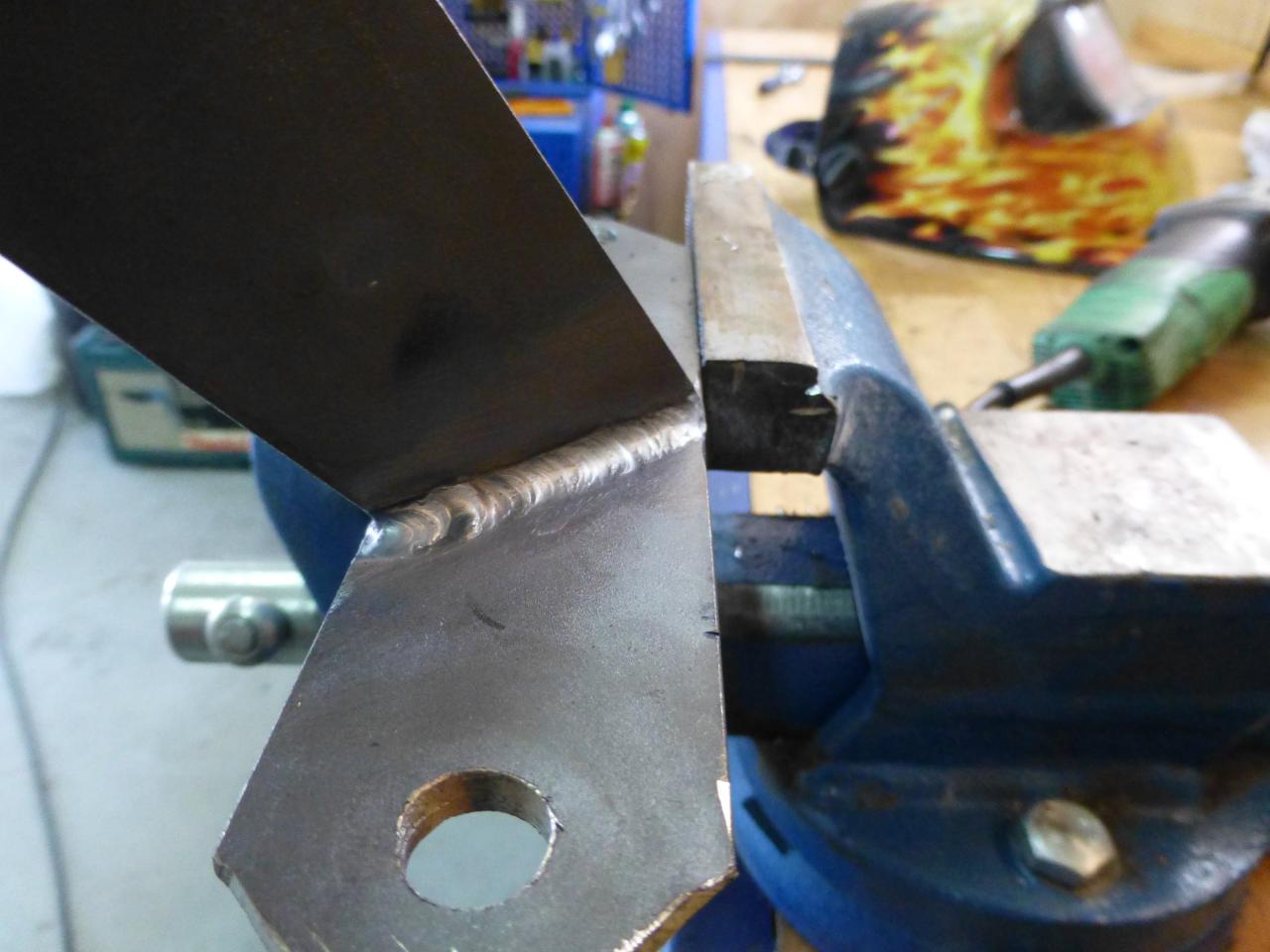

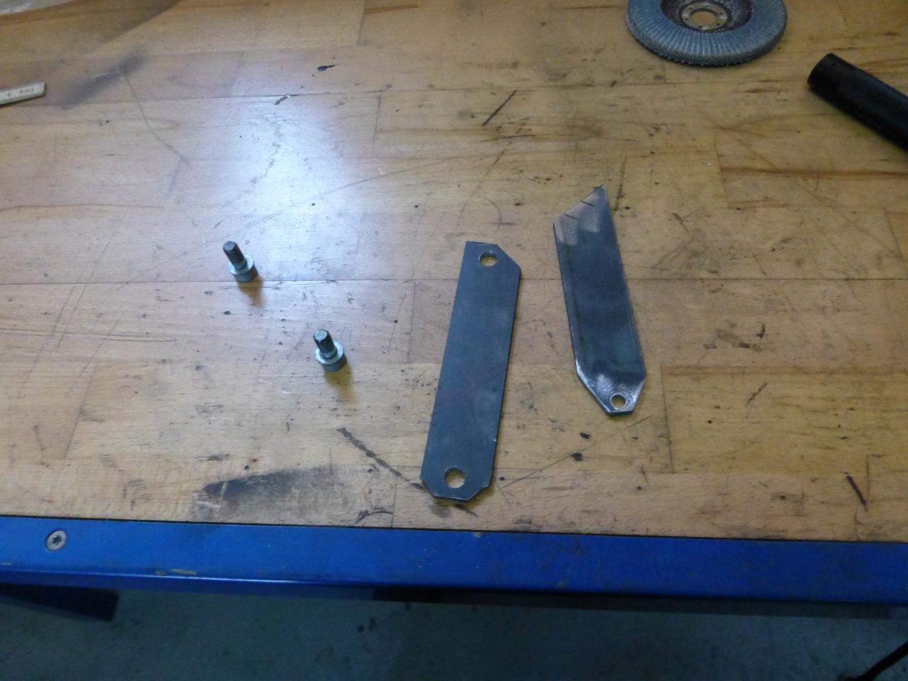

Så kom manifolden idag kl 2.... Hold nu kæft fedex er et fragtfirma man skal undgå, det er anden gang jeg har store problemer med dem..
Håber på det holder denne gang så, støttebeslag fra 2 punkter på blokken til turboen lavet :twisted: 8-)
Re: Golf 4 GTI 1.8t Sidste del af motor påbegyndt.
Indlæg af RIX » 27. mar 2014, 20:34
lav nu lige et fra topdækslet i rundt rustfri, en slagstrekant ;)
Indlæg af RIX » 27. mar 2014, 20:42
du for drejet 2 bøsninger der passer til skruerne til topdækslet, også sætter du noget rundt rustfri ud til et punkt ligesom du har nu bare på oversiden,
også for du svejset en slags trekant for styrke, og fordele belastningen

Indlæg af Kronborg » 28. mar 2014, 01:38
Ser nu ret fornuftigt ud, de ting du får svejset sammen ;)

Indlæg af CWH » 28. mar 2014, 21:02
Ser godt ud med de støtter, men kommer olieslangen fra blok til turbo ikke til at skrabe på støtten?, i så fald holder stålarmeringen ikke længe på den slange.

Indlæg af d1nz » 29. mar 2014, 12:50
CWH skrev:Ser godt ud med de støtter, men kommer olieslangen fra blok til turbo ikke til at skrabe på støtten?, i så fald holder stålarmeringen ikke længe på den slange.
Vh Claus
Nej den går ikke på :P derfor den ''lækker'' lidt på billedet, fordi jeg har haft den løsnet og flyttet lidt :D

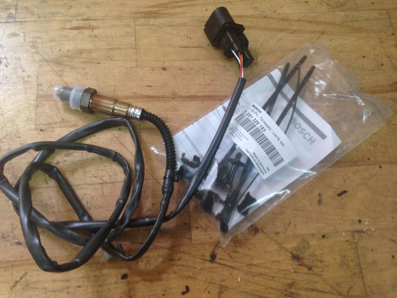

Indlæg af d1nz » 4. apr 2014, 16:57
Lampesonde var kaput, ny købt og skiftet, nu funker lortet bare. :D

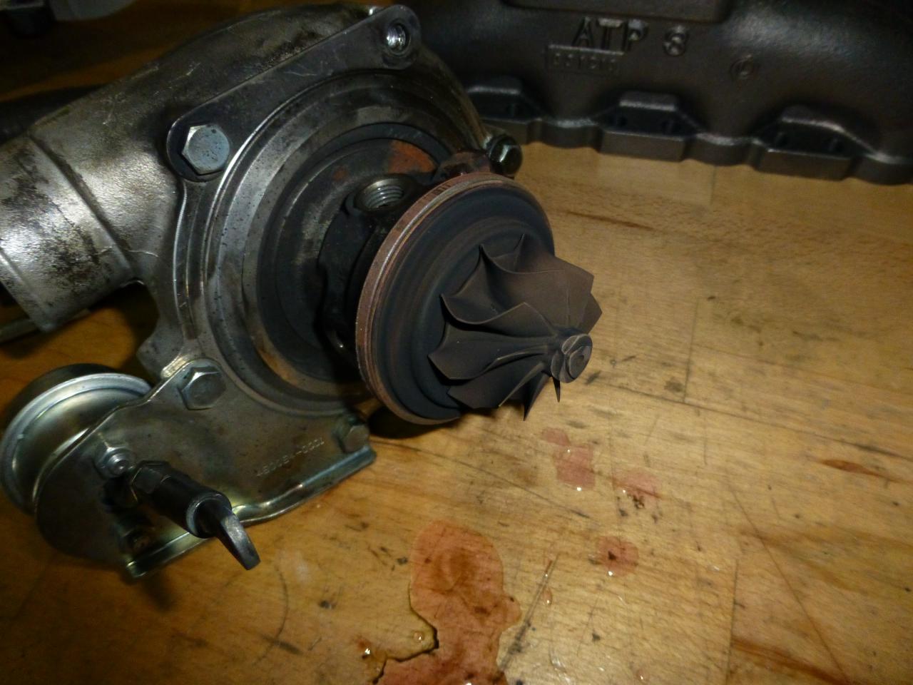

Må sige jeg er ved at rykke hovedet af mig selv. Var i Århus i forgårs til det VAG træf der var, dog nåede vi aldrig ud til træffet, da en kammerats dæk var godt fladt midt i et kryds, :cry:
Men da jeg satte min kammerat af i esbjerg igen, så kunne jeg høre en lyd, som, jaa... FUCKING MANIFOLD :b

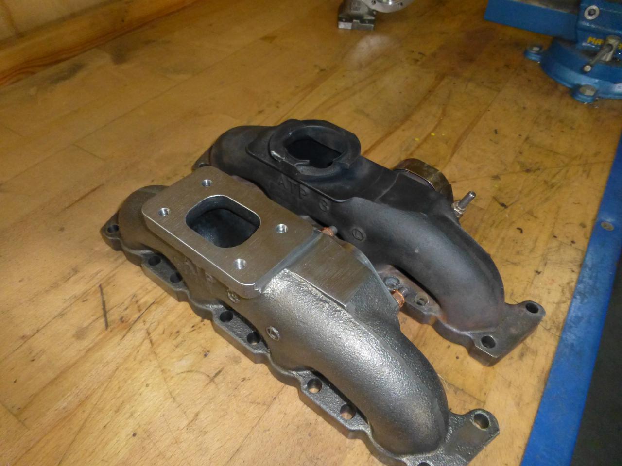

Atter skrevet til ATP, og nu da jeg har lavet et beslag på deres anvisning, så er min tålmodighed ved at være brugt omkring den type manifold der.
Det ender så ud i de sender mig en t25 flangetype manifold, med tilhørende udstødningshus til turboen.. håber på det holder lidt mere.. Overvejer at lave forrøret totalt om, og se om jeg kan presse et flexstykke ind tidligere, men meget plads er der ikke..
