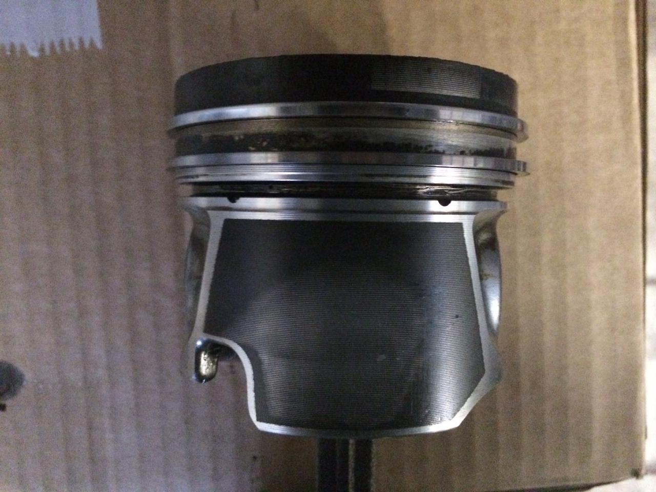

Turbotrim skrev:Olien kommer vel ud af nederste ring og blir skrabet af de 2 andre ringe ik ?
Øh..bum bum tjoe du har nok egentlig en pointe med det du siger, det har jeg aldrig tænkt over..
Der sidder jo godt nok en oliedysse og sprøjter op i bunden af stemplet/foringen, måske komme noget af den olie ud igennem olieringen og smøre foringen..og så overskydende løber tilbage i bundkaret..
Altså en form for dobbelt funktion..?
Måske olie hullerne i gennem stemplerne bag ringene på de defekte foringer er tilstoppet pga for sjælden olieskift.. Hm måske det er synderen..?

Ok de to stempler sat overfor hinanden gør at man godt kan se at der er sket en "anelse" slid på den oliering der :D
Det er ligesom med dæk - den er slidt helt ned til mærkerne, så er det tid til en ny :D
Alt over 86hk er fråds.
Jeg er bare nærig.

Uffe skrev:Ok de to stempler sat overfor hinanden gør at man godt kan se at der er sket en "anelse" slid på den oliering der :D
Jep :)
Nå den teori er aflivet..! På den her motor er det udformet anderledes. Her er det ingen huller igennem stemplerne..Her ledes olien op og ja ned af stemplerne da de ikke er runde i bunden.. De har blot skørter..

Prodigy
Indlæg: 1661
Tilmeldt: 18. jun 2008, 13:32
Re: Sv: Touareg V10 Motor og gear rep. - *20/01-14 Motorfejl
Indlæg af Prodigy » 29. jan 2014, 18:59
Hvis olieringen er væk burde den så miste smøring af den grund? Eller ville den ikke bare begynde at brænde det olie som bliver siddende i kammeret? - jeg spørger fordi jeg ikke ved hvordan det præcis virker ;-)

Er der en boring op gennem plejlstangen på sådan en motor her?

Jannik skrev:Er der en boring op gennem plejlstangen på sådan en motor her?
Pas det ved jeg ikke, men tror det næppe.

Prodigy skrev:Hvis olieringen er væk burde den så miste smøring af den grund? Eller ville den ikke bare begynde at brænde det olie som bliver siddende i kammeret? - jeg spørger fordi jeg ikke ved hvordan det præcis virker ;-)
Altså nu har jeg jo taget olieringen af.
Men ja efter min overbevisning vil den mangle smøring på foringen, da den er med til at fordele oliefilmen, men tror ihvertfald også at den vil brænde lidt olie af..
Men det er bare sådan jeg tror at det hænger sammen :)

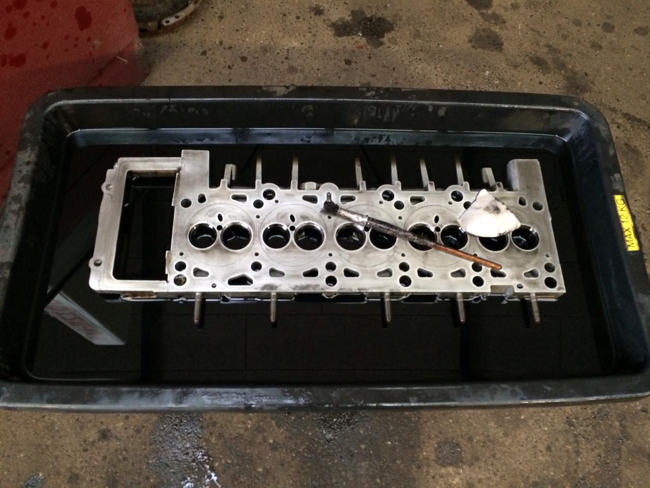

Topstykker skilles ad for rengøring

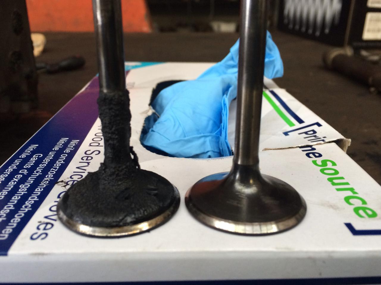

Hm hvem sagde sod..!

En rengjort indsugningsventil og en der trænger :)

Topstykker og manifolder ligger i blød weekenden over i dieselolie, inden de skal til Viborg og vaskes hos midtjysk cylinderservice. De har hvis en seriøs vaskemaskine til motordele.
