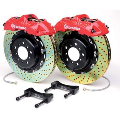

Og så bestilte jeg et sæt brembo gt1, tror jeg fikser jubi bremser bag. ;)

Hvad koster sådan et sæt? 323mm ikk? :)

KD skrev:Hvad koster sådan et sæt? 323mm ikk? :)
Jo 323mm og 4 stemplet kaliber :) 10.5K :twisted:

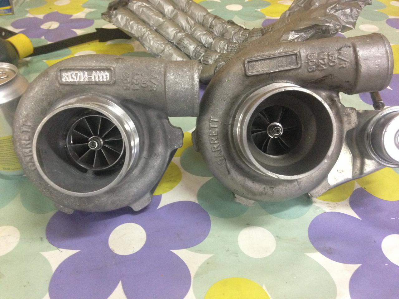

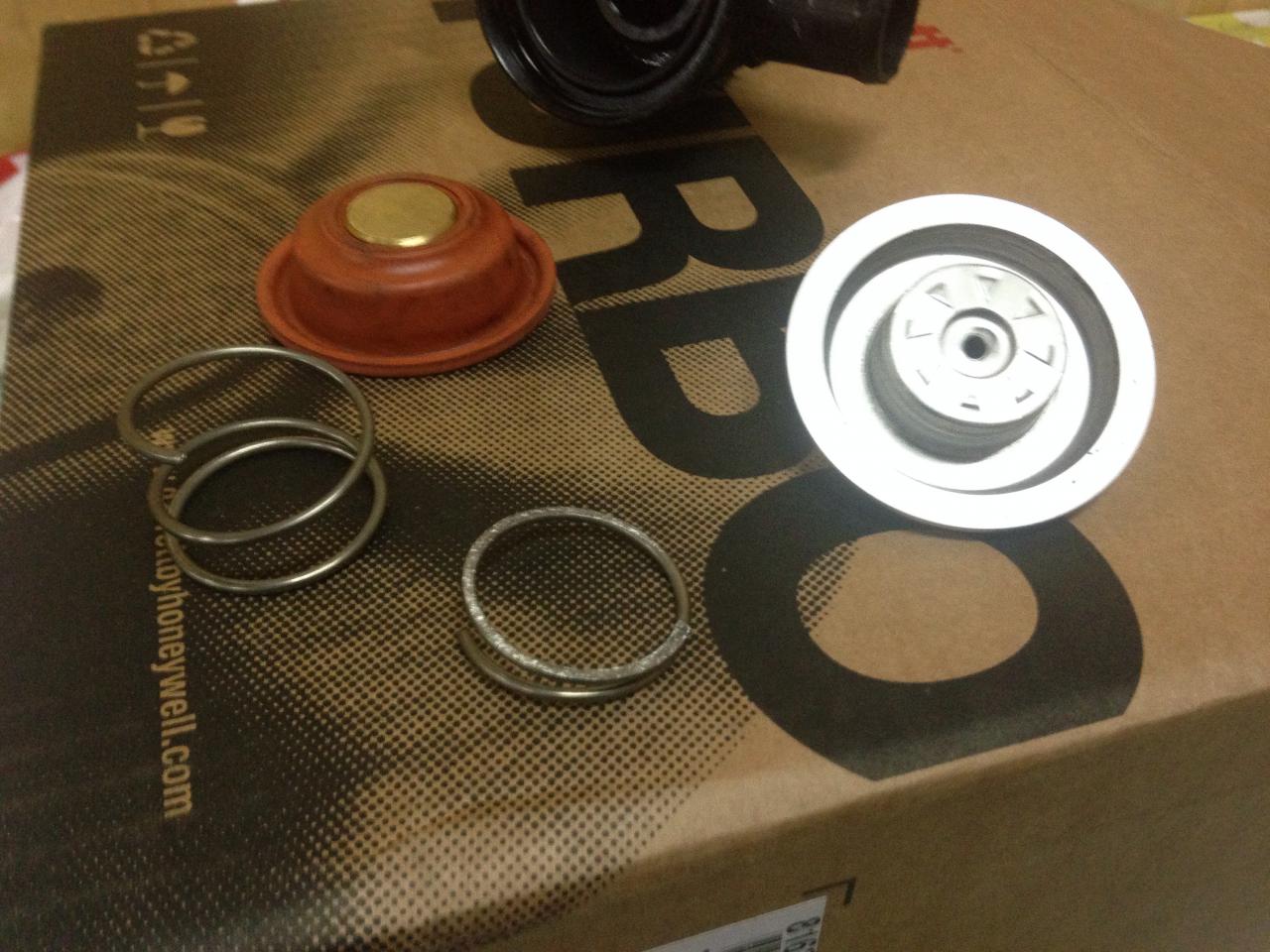

Hentede ny turbo i Brøndby Idag, gtx2867R, fik pillet den anden af og skilt den, den fejler intet. Det er fjederen i den recirkulerene som et knækket, fml.
Den nye ryger på alligevel, nu har jeg den.

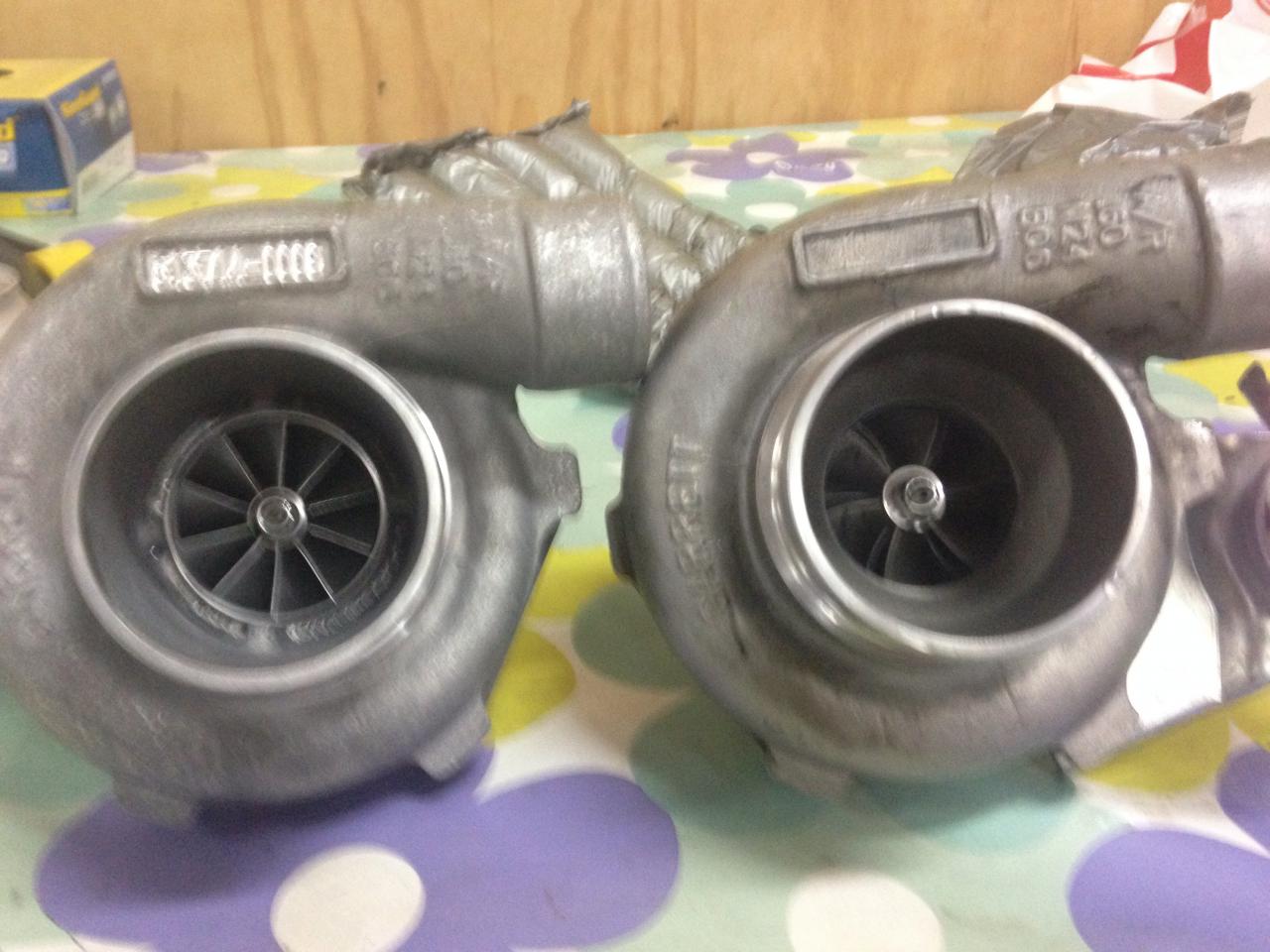

lige et bedre billede.. gtx2867R til ventre, rated til 475hk, og gt2860rs til højre, rated til 340

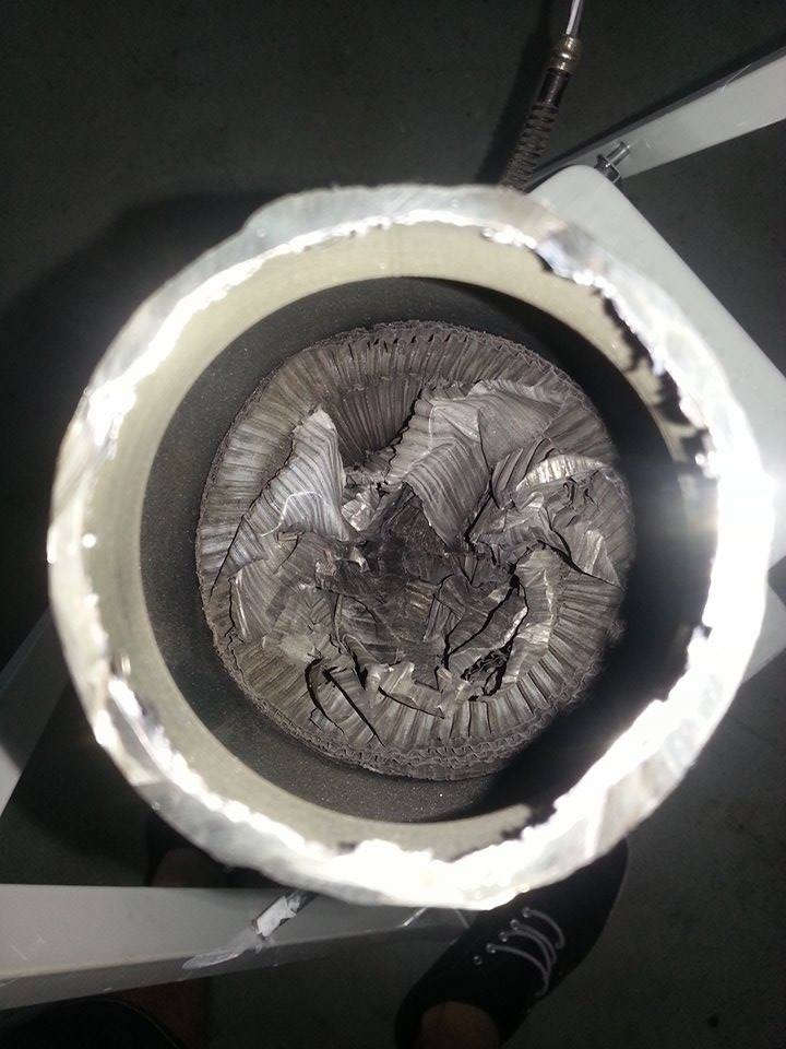

Nu med GTX2867R monteret. Det spiller, dog har jeg bøvlet hele dagen med at den ikke ville lave tryk, trykprøvede bla. hele tryksystemet, testede gasspjæld, wastegate på turbo, osvosvosv
Det var min KAT, som var fuldstændig brændt sammen :twisted:
Den VAR glad for det nye launchcontrol og antilag :lol:
Blev skiftet ud med et stykke rør, har ny aftale med RH på fredag igen :)

Ja det er nok den der er synderen vedr skudt udstødningspakning.

shit den kat den er godt nok færdig, men vil det ikke være bedre at få en kat på fx en 200 celle i metal..
Sådan en bil uden kat den stinker rådden ud af potten, og når øsen skal synes så er der ikke problemer med det visuelle.

Greden skrev:shit den kat den er godt nok færdig, men vil det ikke være bedre at få en kat på fx en 200 celle i metal..
Det du ser på billedet er en 200cellers metal kat, det er mit launch control og antilag der har taget livet af den :P jeg laver et rør uden VUS på, og med kat til syn :)
