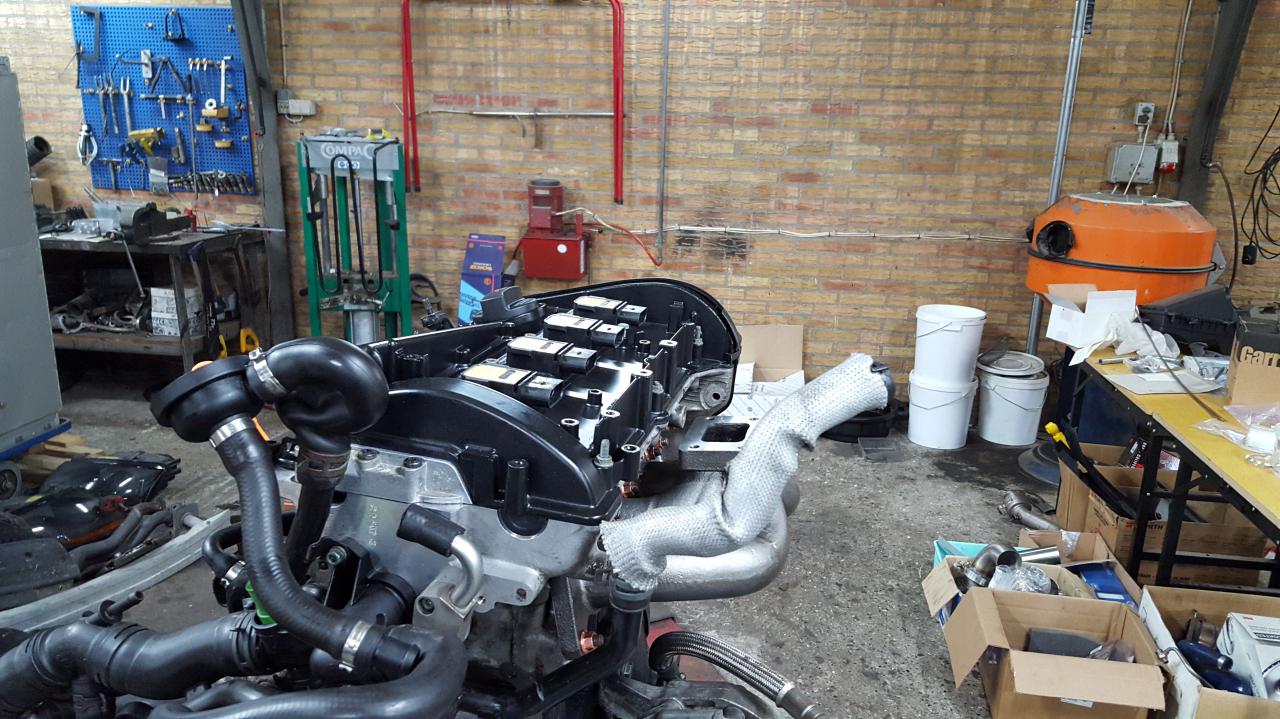

Re: Audi TT - 1,8T Quattro motorprojekt +400

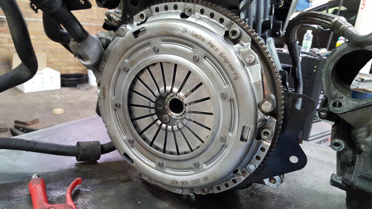

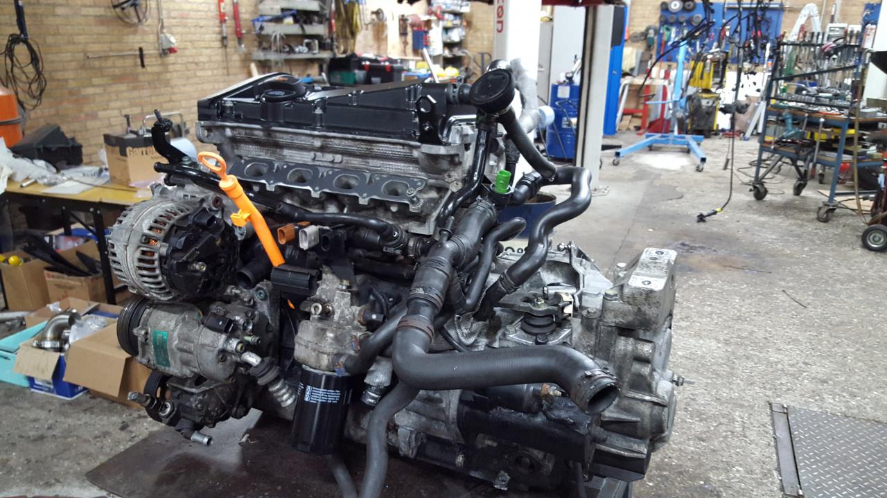

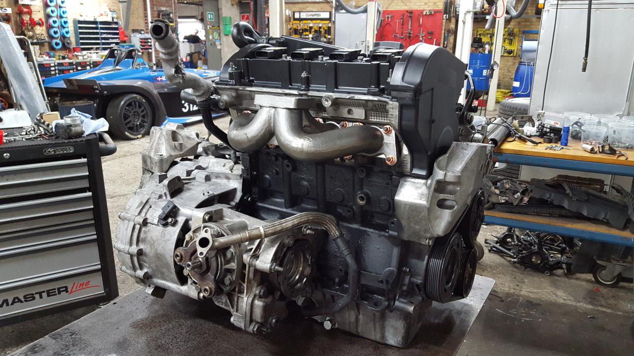

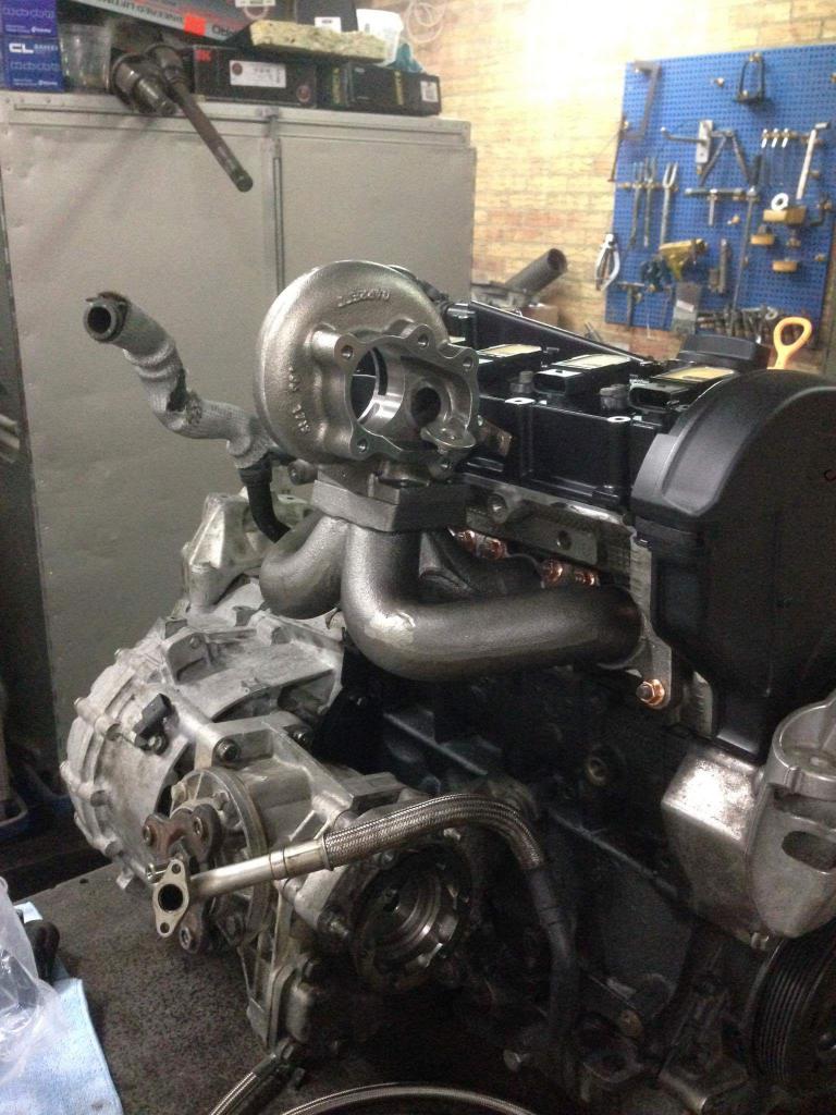

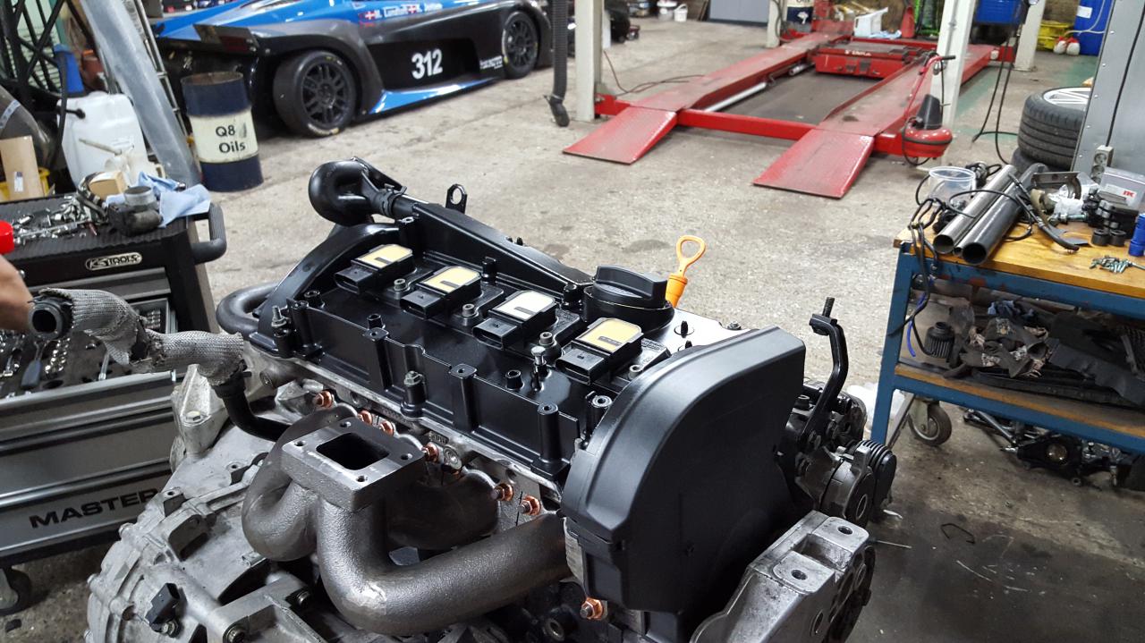

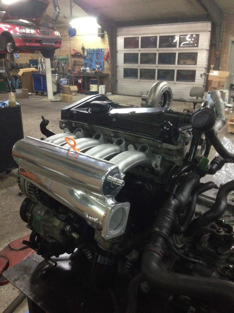

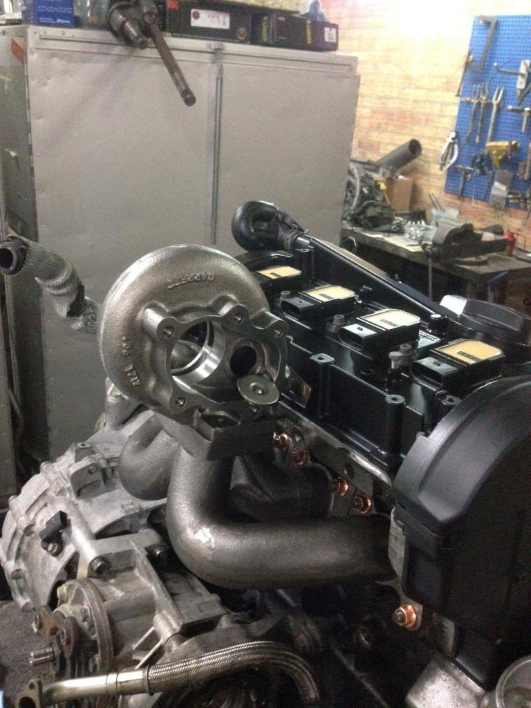

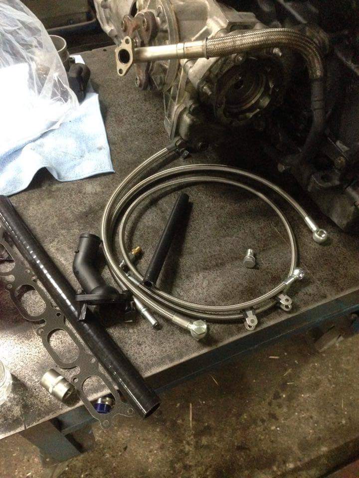

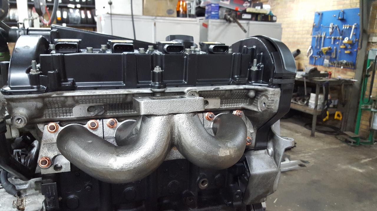

Så kom vi videre idag
koblingen blev klasket på sammen med nye pakninger i gearkassen sammen med et nyt udrykkerleje.
Ventildækslet havde Mikkel i mellemtiden malet og det fik vi også sat på.
Gearkassen og fordeler gearkassen er kommet på igen
- Udstødningsmanifolden er blevet skruet på, indsugningsmanifolden er blevet pillet af og gjort klar til den anden kommer hjem sammen med alt det er motoren blevet pusse nusset lidt hist og her, malet og shinet op.
Vi venter desværre stadigvæk på udstødningshuset til turboen, det ligger desværre i tolden
Jeg har i mellemtiden lagt min aller første tigsvejsning nogensonde, dette var i et trykrør til motorrummet, hvilket jeg er meget stolt over
- 20151221_140245.jpg (58.52 KiB) Vist 4267 gange
- 20151221_165404.jpg (166.91 KiB) Vist 4267 gange
- 20151221_165411.jpg (175.55 KiB) Vist 4267 gange
- 20151221_165347.jpg (173.87 KiB) Vist 4267 gange
- 20151221_165424.jpg (130.83 KiB) Vist 4267 gange
- 20151221_165351.jpg (163.76 KiB) Vist 4267 gange
- 20151221_120833.jpg (141.29 KiB) Vist 4267 gange

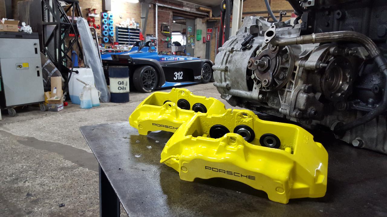

Når ja, så har Mikkel rodet lidt med bremserne idag, og jeg benzinpumpe

Fedt projekt!Nicolai Sorensen skrev:Når ja, så har Mikkel rodet lidt med bremserne idag, og jeg benzinpumpe
Hvad er det for et stykke legetøj i baggrunden?
øj øj øj det er godt nok fristende
Det er også noget jeg tænker, at få lavet til min egen.
Ps. Det ser lækkert ud det hele.

Det er Mikkels DEC langdistance racerbilGranTurismo skrev:Fedt projekt!Nicolai Sorensen skrev:Når ja, så har Mikkel rodet lidt med bremserne idag, og jeg benzinpumpe

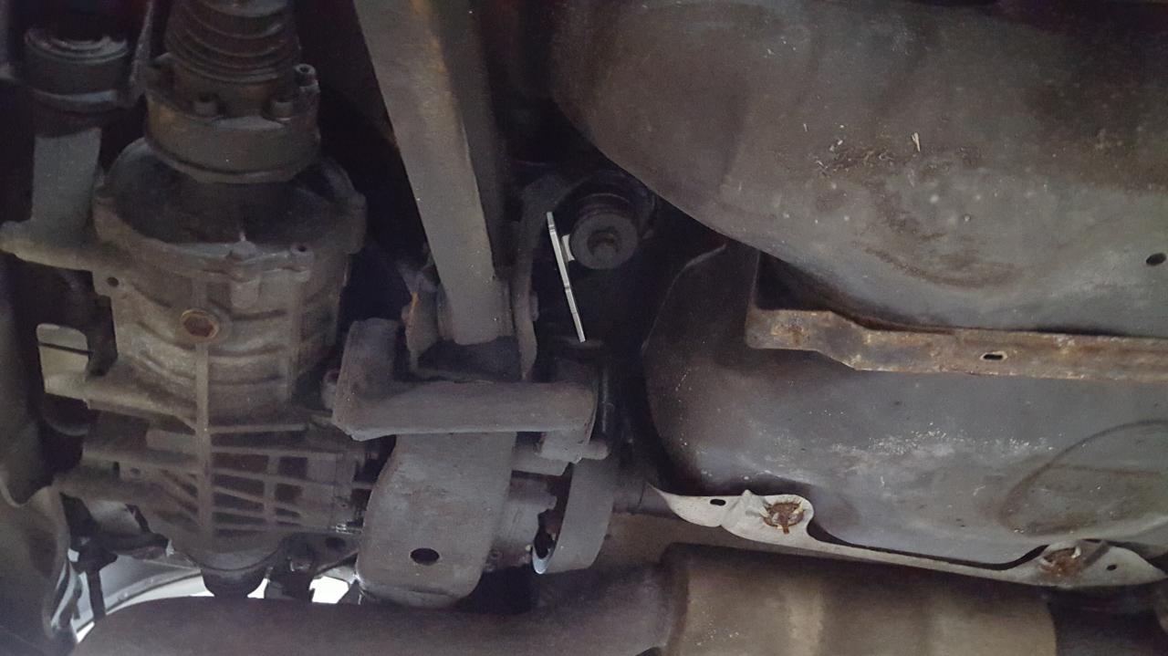

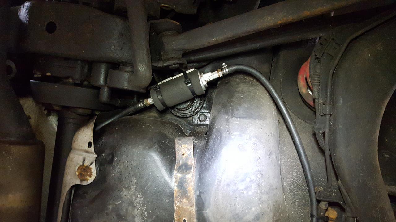

Benzinpumpe monteret i det dertilhørende special lavede beslag.
- 20151221_174734.jpg (89.5 KiB) Vist 4299 gange
- 20151221_181651_001.jpg (114.76 KiB) Vist 4299 gange

Sidder de samlinger og slanger ikke ret udsat dernede i bunden?
"Hvor blev min signatur af?"
Nicolai Sorensen
- Indlæg: 675
- Tilmeldt: 9. aug 2012, 13:49
- Geografisk sted: Skjern
- Been thanked: 38 times
Re: Audi TT - 1,8T Quattro motorprojekt +400 update d 21/12
Det sidder gemt godt væk det hele, tror det er svært at se på billederneJosl skrev:Sidder de samlinger og slanger ikke ret udsat dernede i bunden?
Det er lavet efter Jvk's foreskrifter. Hehe

- Reid
- Indlæg: 1571
- Geografisk sted: 9500 Hobro
- Has thanked: 37 times
- Been thanked: 246 times
Mit ser lige sådan ud. Det fungerer helt fint. Det sker der ikke noget ved.
Det er nemlig svært at se - for mig ser det ud til en halv stor kæp var nok til lige at flå benzinslangen af nemligNicolai Sorensen skrev:Det sidder gemt godt væk det hele, tror det er svært at se på billederneJosl skrev:Sidder de samlinger og slanger ikke ret udsat dernede i bunden?![]()
Men hvis JVK også har brugt det på de biler han har lavet så er det jo testet godt og grundigt
Det larmer da for sygt med sådan en in line 044 pumpe der, hvorfor har i ikke monteret en dw65v 4 motion pumpe fra 034 motorsport direkte i tanken, så havde i også sluppet for af trække ledninger og relæer
m power
- Indlæg: 1966
- Has thanked: 14 times
- Been thanked: 29 times
For mig ligner det nu en walbro 255 og de snakker langt fra lige så meget som en bosch 044.bugs skrev:Det larmer da for sygt med sådan en in line 044 pumpe der, hvorfor har i ikke monteret en dw65v 4 motion pumpe fra 034 motorsport direkte i tanken, så havde i også sluppet for af trække ledninger og relæer
Men ja en upgrade pumpe i tanken var nu at foretrække
Jeg har også monteret min 044 i tanken, kan stort set ikke høre denm power skrev:For mig ligner det nu en walbro 255 og de snakker langt fra lige så meget som en bosch 044.bugs skrev:Det larmer da for sygt med sådan en in line 044 pumpe der, hvorfor har i ikke monteret en dw65v 4 motion pumpe fra 034 motorsport direkte i tanken, så havde i også sluppet for af trække ledninger og relæer
Er det ikke et forholdsvis nyt produkt? For synes da ikke at jeg faldt over den nogen steder da jeg rodede med min egen. Der kiggede jeg nemlig også en del på 034 motorsport.bugs skrev:Det larmer da for sygt med sådan en in line 044 pumpe der, hvorfor har i ikke monteret en dw65v 4 motion pumpe fra 034 motorsport direkte i tanken, så havde i også sluppet for af trække ledninger og relæer
Edit: kan se de første posts på diverse forums er lidt over et år gamle. Så det er rimelig nyt.
Men smart!!!:)
Vil tror den har været fremme et lille år nu, dw65v awd er go for 500-600hkReid skrev:Er det ikke et forholdsvis nyt produkt? For synes da ikke at jeg faldt over den nogen steder da jeg rodede med min egen. Der kiggede jeg nemlig også en del på 034 motorsport.bugs skrev:Det larmer da for sygt med sådan en in line 044 pumpe der, hvorfor har i ikke monteret en dw65v 4 motion pumpe fra 034 motorsport direkte i tanken, så havde i også sluppet for af trække ledninger og relæer
Den kunne jeg bare godt have brugt da jeg lavede pumper osv. Jeg har selv en walbro inline, og man kan godt høre den snurre. Men den er ikke slem i forhold til så meget andet jeg har hørt.bugs skrev:Vil tror den har været fremme et lille år nu, dw65v awd er go for 500-600hkReid skrev:Er det ikke et forholdsvis nyt produkt? For synes da ikke at jeg faldt over den nogen steder da jeg rodede med min egen. Der kiggede jeg nemlig også en del på 034 motorsport.bugs skrev:Det larmer da for sygt med sådan en in line 044 pumpe der, hvorfor har i ikke monteret en dw65v 4 motion pumpe fra 034 motorsport direkte i tanken, så havde i også sluppet for af trække ledninger og relæer
Jeg undrede mig også over at der ikke var nogen der havde lavet noget som den. Prisen i USA fejler da bestemt heller ikke noget. 249$.
I følge Chris fra DeatschWerks selv kan den ikke føde 550hk ved 3 bar plus ladetryk, hvilket var grunden til jeg valgt RS4 pumpen i stedet. Men den havde jo været rigeligt til dette projekt

Det er på oem benzin slanger ,på 8mm slanger kan den gi til mereLionborg skrev:I følge Chris fra DeatschWerks selv kan den ikke føde 550hk ved 3 bar plus ladetryk, hvilket var grunden til jeg valgt RS4 pumpen i stedet. Men den havde jo været rigeligt til dette projekt

Jeg har 044 Bosch i tanken på S4, og jeg synes den larmer for meget..Bonden skrev:Jeg har også monteret min 044 i tanken, kan stort set ikke høre denm power skrev:For mig ligner det nu en walbro 255 og de snakker langt fra lige så meget som en bosch 044.bugs skrev:Det larmer da for sygt med sådan en in line 044 pumpe der, hvorfor har i ikke monteret en dw65v 4 motion pumpe fra 034 motorsport direkte i tanken, så havde i også sluppet for af trække ledninger og relæer
- Det er en walbro pumpe, den siger næsten ingenting!

Vi købte bare hele bunken efter jvk's forskrifter, men ja der var sikkert flere løsninger der havde været smartere, men vi fik en SUPER skarp pris da vi købte stort set alt oppe hos ham.
Alt fra vand retur og fremløbsslanger, til indsugning, bremseskiver, benzinpumpe, turbo/manifold osv.
Vi har fået indsugning hjem idag, samt pakning til store AGU porte i topstykket. Så imorgen skal vi bore-hakke-hamre i toppen så den passer
Vores udstødningshus er også endelig landet
- received_10203881281192103.jpeg (100.59 KiB) Vist 3848 gange
- received_10203881279952072.jpeg (116.35 KiB) Vist 3848 gange
- received_10203881279432059.jpeg (115.81 KiB) Vist 3848 gange
- received_10203881279152052.jpeg (107.52 KiB) Vist 3848 gange

Den skal nok komme til af lave effekt , specielt nu i porter til agu størrelse, men skifter i ikke plejstænger, så skift i det mindste bolde i plejstang til nogle arp , koster ikke meget og kan skiftes nede fra, knækker de siger det altså bum og næsten indet fra motoren kan bruges bagefter
