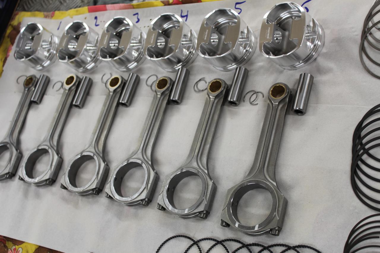

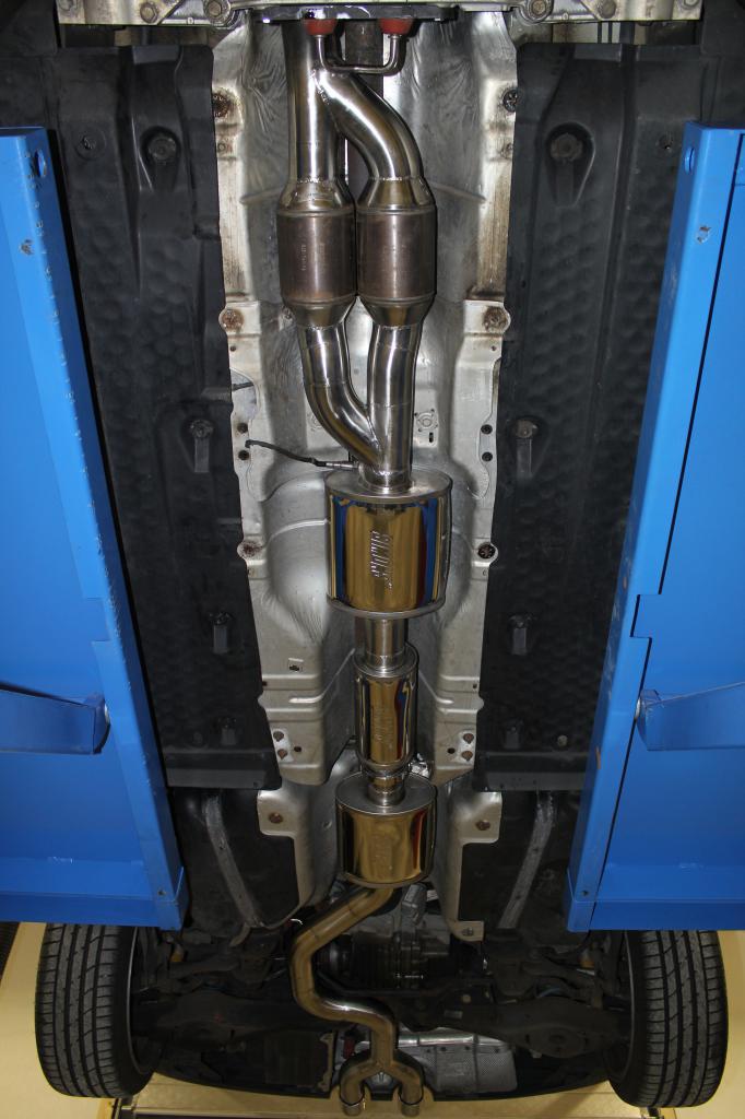

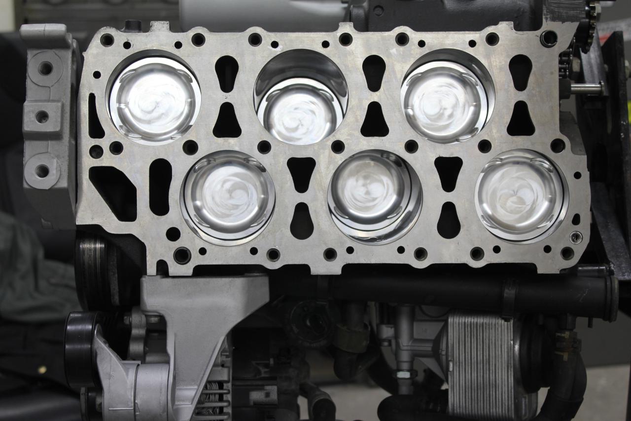

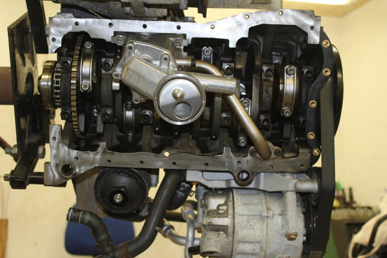

så fik jeg slebet ringgab og monteret stemplerne-JE stempler og PAUTER plejlstænger, ny oliepumpe, kæder, lavet olieretur til begge turboer osv.
topstykket kommer efter planen retur på mandag-og det er også på tide...... :( men da jeg får liften ledig imorgen vil jeg har lagt motoren i for at lave de sidste vandrør og indsugningsrør til turboen, afgangrør til udstd,ledningsnet og ja alt det andet der bare tager tid.
Tidsplanen er skredet BIGTIME så der skal ske noget nu! -så må jeg montere det rigtige topstykke når det kommer.
Billederne denne gang skulle være en smule bedre end med min gamle fedtede Samsung :mrgreen:

Det ser sku godt ud ! :)

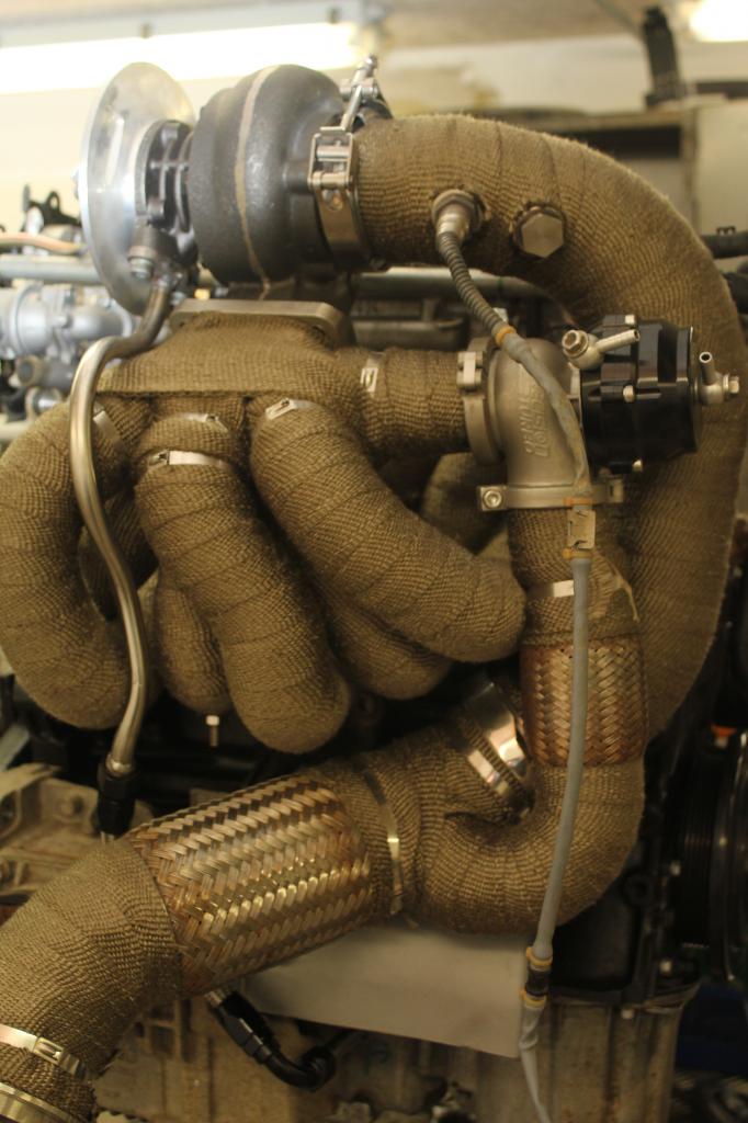

Smukt arbejde med det power wrap! :)
gtipeter
Indlæg: 511
Tilmeldt: 7. jul 2008, 22:16
Geografisk sted: nordjylland
Re: Golf V R32 dsg turbo billede update 12/1
Indlæg af gtipeter » 13. jan 2016, 13:43
N skrev:Smukt arbejde med det power wrap! :)
det tog også et par timer :lol:

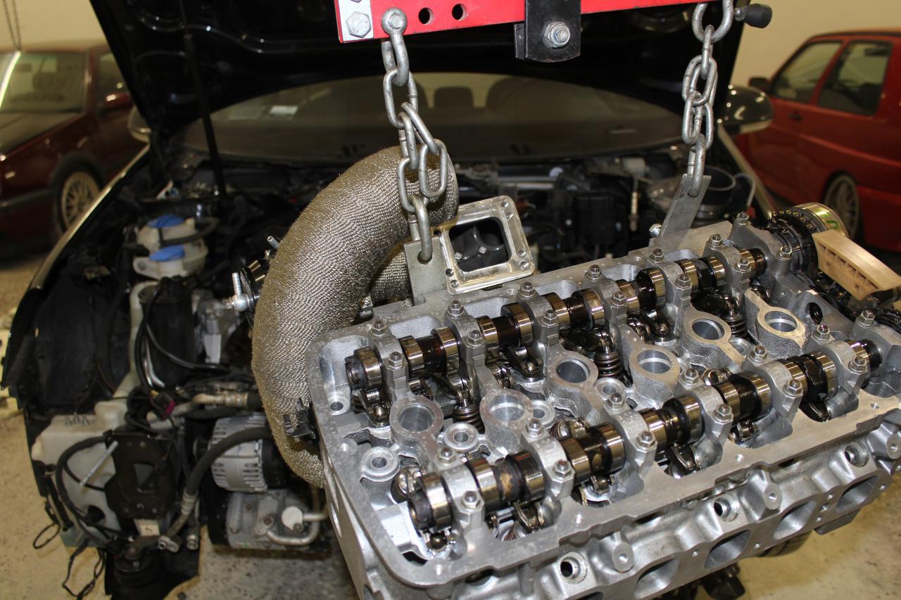

så er der lidt update på topstykke fronten.
selvom vi har bestilt ventilstyr d.5 dec og blev lovet at det ville tage 3-4 uger inden det var klart er der intet sket. Sidste uge fik jeg at vide der ville gå 3/4 uge før det var færdigt.
Igår var der intet nyt og så ringede jeg med de store bogstaver imorges og efter lange forklaringer frem og tilbage viser det sig at styrene ikke engang er kommet endnu... WHAT!!!!!
de vil MÅSKE komme engang i ugen, jatak rend mig et vist sted-jeg henter det imorgen kl 12, og så bliver det spændende hvordan det går... :evil:
Der er lavet en anden aftale med et andet topstykke som vi håber kan være klar imorgen aften.
Golfen har allerede overskredet synsdato så det er op over med at blive færdig!

ja nye styr kan købes originalt. der medfølger et topstykke-ialt ca30000kr for et ombytter. det fik jeg oplyst af firmaet

Så henter jeg topstykket i Hjørring idag, og så er det pludselig lavet "færdigt" selvom det var aftalt at der ikke skulle røres mere ved det. Så nu står jeg med 2stk R32 topstykker-tror jeg.-For da jeg kommer hjem og skal til at montere ser jeg de har glemt ventilhætterne.
Det er sgu op af bakke :roll:

JE Pistons har en tendens ved 2,0 TFSI motorer til at bruge en god del olie. Så er der olieforbrug efter i starter den op, ville jeg kigge på dem.
Ellers ser det super fint ud :)
gtipeter
Indlæg: 511
Re: Golf V R32 dsg turbo billede update 20/1
Indlæg af gtipeter » 20. jan 2016, 19:46
jeg kører selv med JE stempler i min egen R32, 20-25xxxkm efterhånden og den bruger ikke specielt meget olie syntes jeg :)

Glemt ventilhætter? Hva ska der sige? Det muligvis mig der ikke ved hva en ventilhætte er :)
gtipeter
Indlæg: 511
Indlæg af gtipeter » 21. jan 2016, 00:22
de pakdåser som sidder på ventilstyrene ;)
Lyn274
Indlæg: 667
Tilmeldt: 15. okt 2008, 16:19
Geografisk sted: København S
Indlæg af Lyn274 » 21. jan 2016, 00:41
Okay så ventilstyrs pakninger aka olietyve ?
gtipeter
Indlæg: 511
Indlæg af gtipeter » 21. jan 2016, 08:21
olietyve, ventilstyrspakninger, ventilhætter, kært barn har mange navne :D

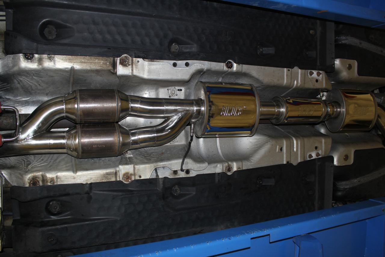

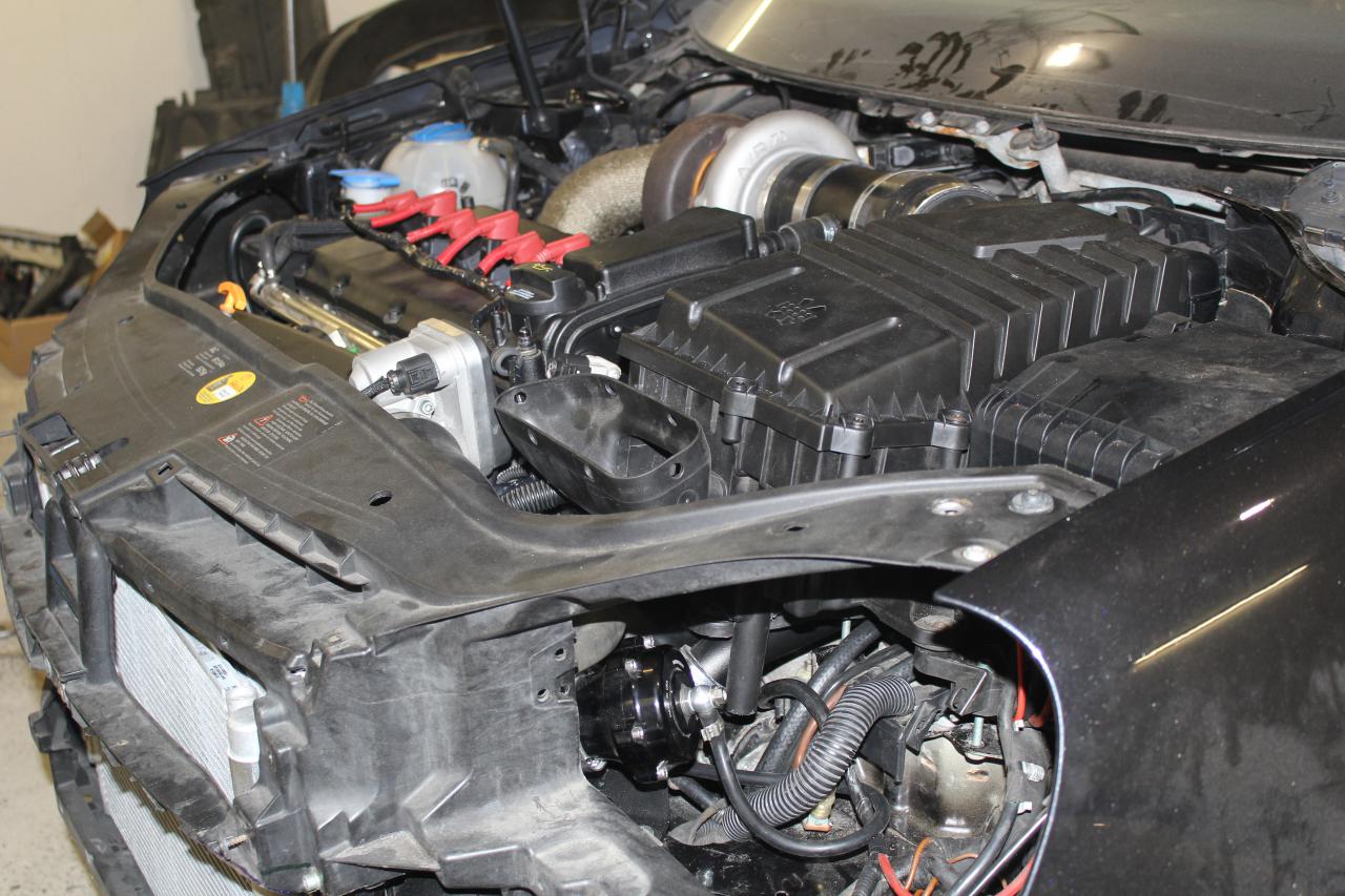

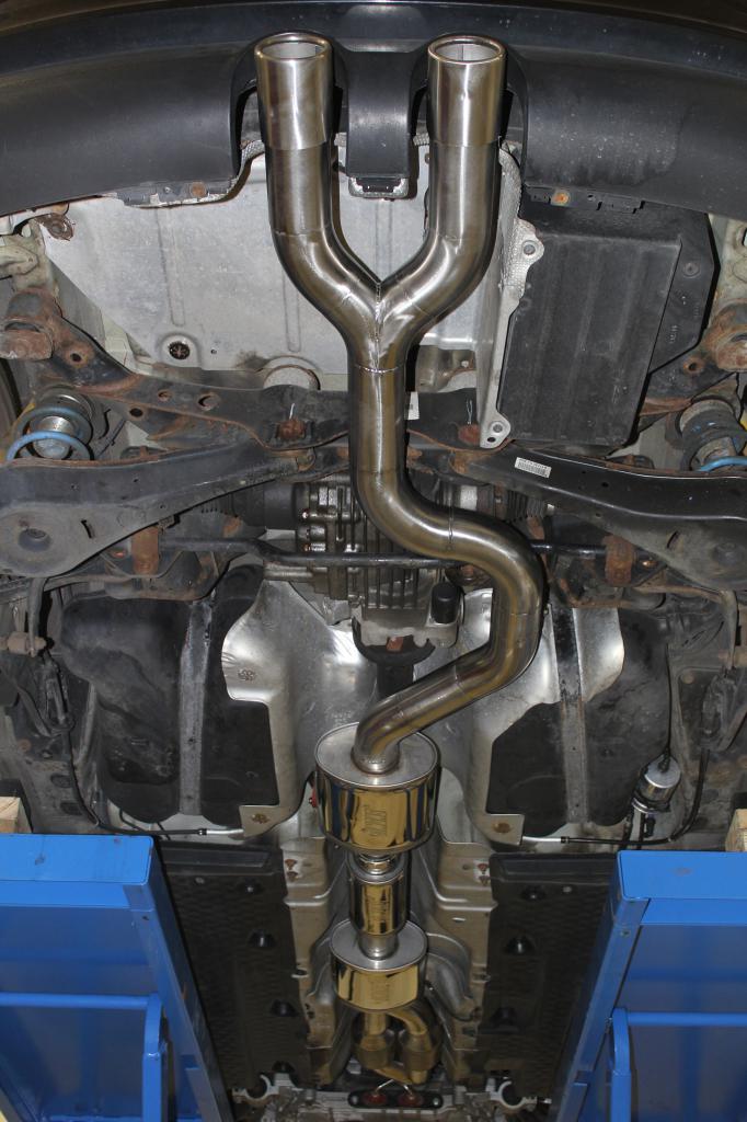

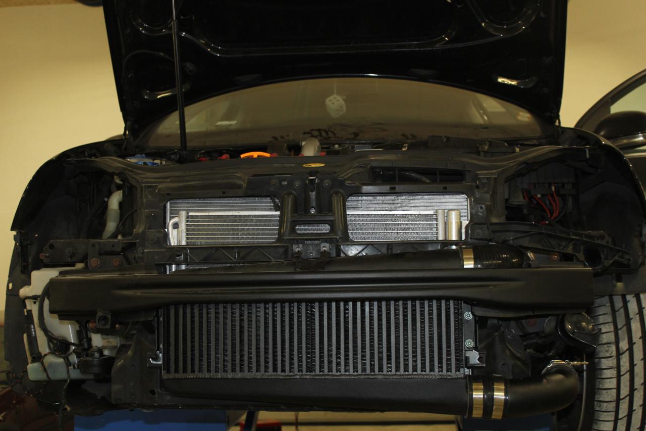

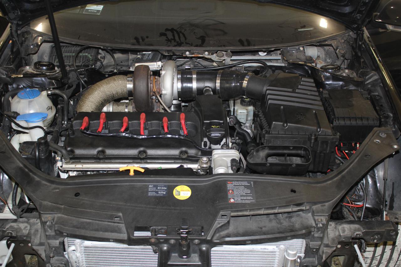

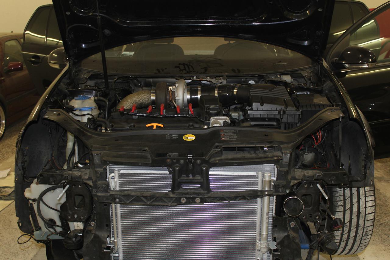

Så er den hurtigt samlet med GT30 til godkendelsen og startet op da den skulle ha været i Tyskland inden d.1/2-men startspærren driller selvfølgelig-softwaren som den skal godkendes med passer ikke med startspærre.
De havde forklaret dernede at det kunne være et "lille" problem, da startspærre kunne drille 2 gang bilen skulle startes, men ellers kunne VW tilpasse startspærre,-nej det kunne de så ikke uden at opdatere styreboksen.
Så boksen er på vej til Tyskland for at få startspærre fjernet-vi skal ikke selv rode med det.
Det er lidt op ad bakke....
