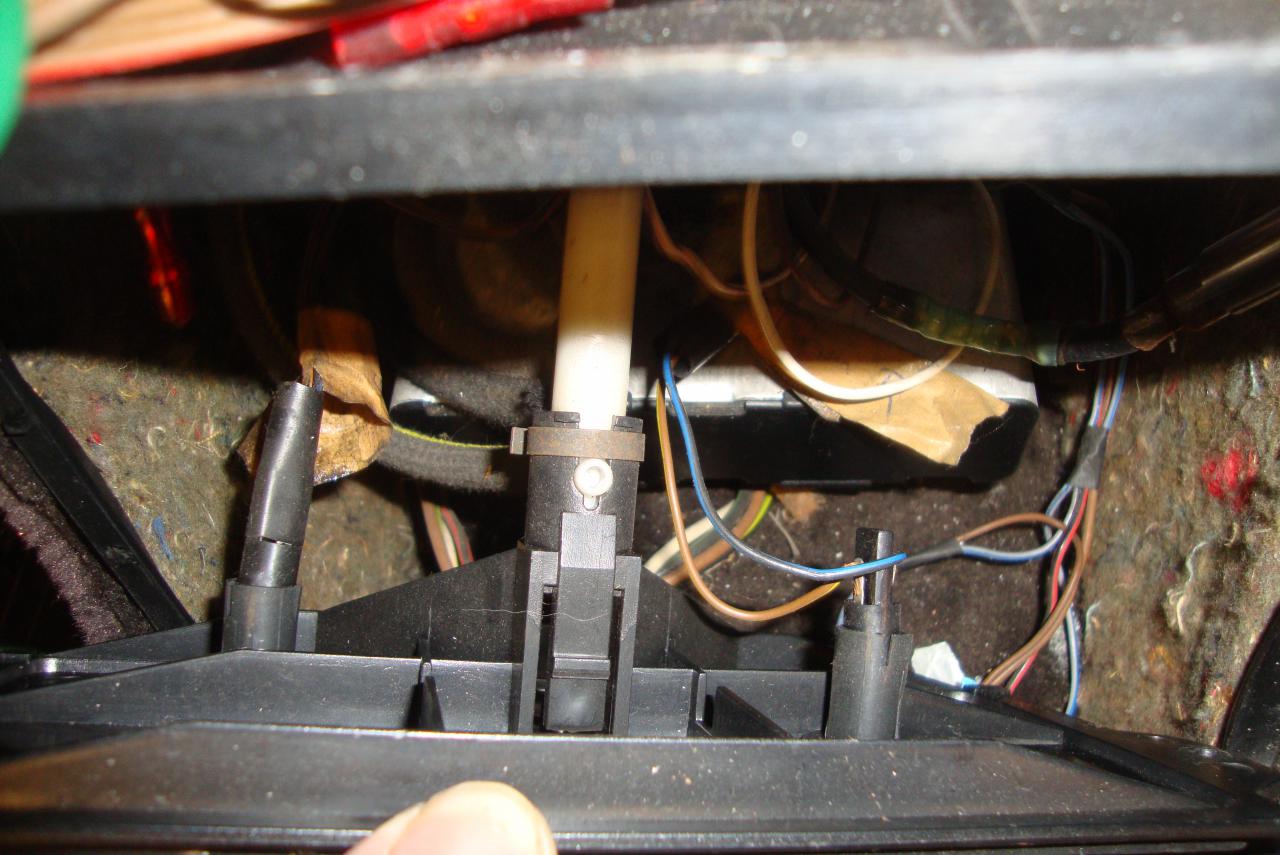

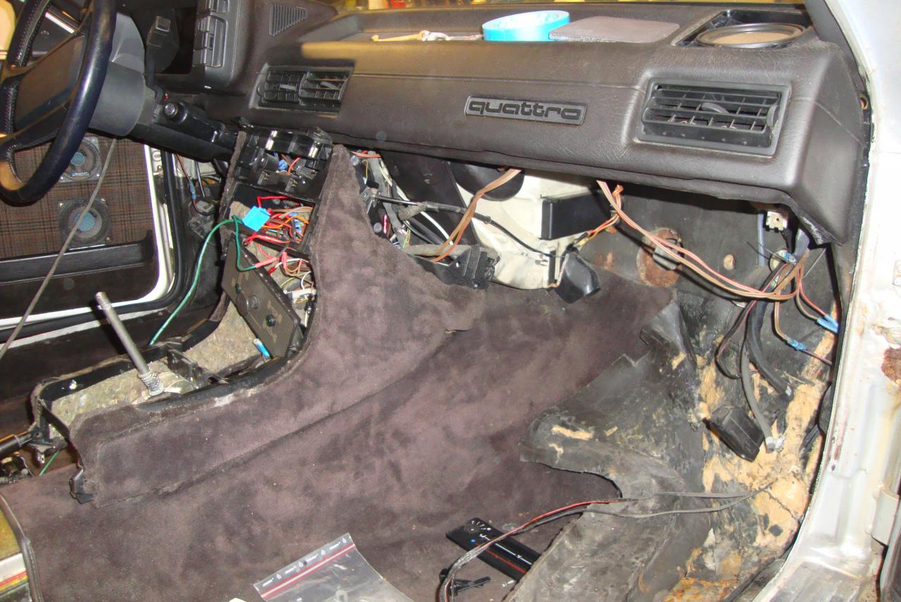

Er igang med at få midterkonsollen ud, det har været det sværeste indtil nu, der sidder skruer i fra alle sider, og når den så er løs sidder centrallåsstyreenheden(formoder jeg) skruet ind i den nedefra :roll:.
Målet er stadig at få forreste tæppe ud, se hvor kompliceret det er at få instrumentbordet ud, ellers bliver det pakket i et brandtæppe, for at frigøre så meget plads omkring A-stolperne som muligt. Allerede nu kan man se ud til højre forhjul langs kanten af tæppet, så forstår godt at den styreboks har fået lidt sprøjt, da den sidder på højre side af handskerummet.
Listen med defekte stumper vokser lige så stille. Rammen omkring gearstangen er mærkeligt udformet og har under min håndtering eller tidligere ejers knækket plastsiderne af. Askebægerlåg er i stykker, Midterkonsol virker til at være i god stand heldigvis. Da alt ikke er ligesom i golf 2 hvor det meste sidder på rygraden, så bliver alle kabler og lampestik mærket.
I får lige lidt billeder med, det er ikke det store idag desværre :cry:
Progress so far
Norsk guld og friskluftsystem
Det berømte panel. Bestående af 2 indikationslamper og en "arm" man kan trække i med 5 vakuumslanger på.

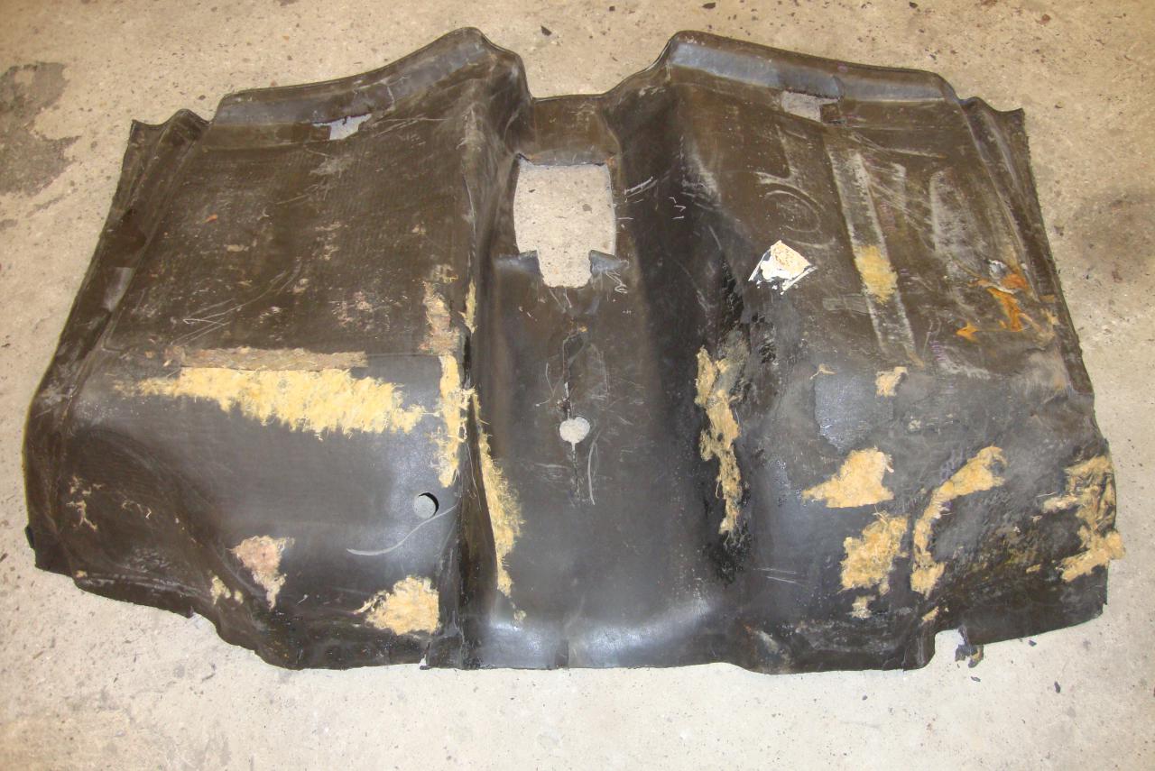

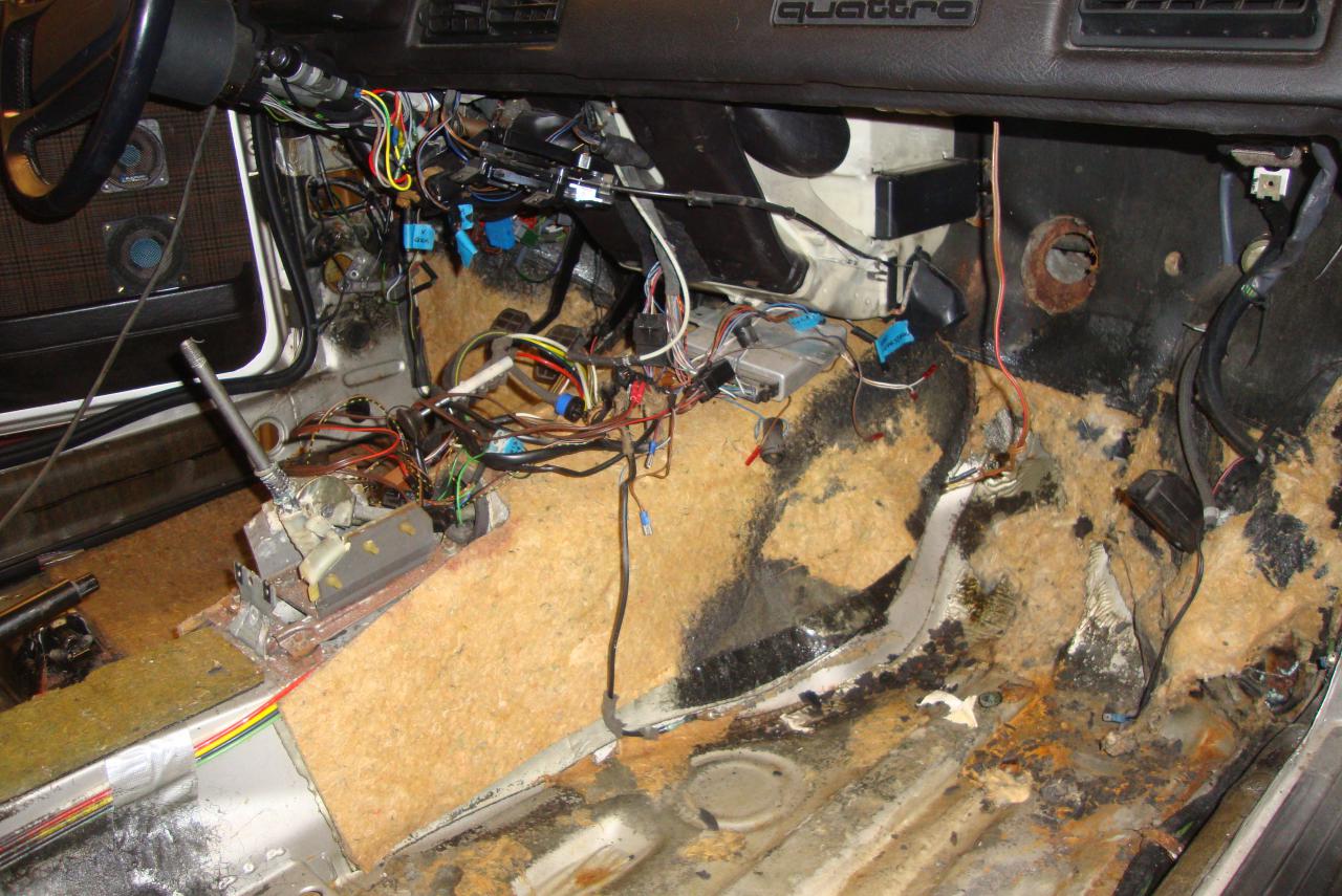

Sidste par dage har været småt med tiden, men har dog endelig fået forreste tæppe ud. Det er noget mere besværligt end som så, da der kommer ledninger fra alle retninger også op gennem tæppet sammen med vakuumslanger til spærrene. Har endelig fået det kedelige radioledningsnetcirkus ud, der er nu kun tilbage i dørene, men det var lidt af en bunke der kunne kasseres.
Højre dør er klargjort til afmontering, venter på hjælpen kommer tilbage lørdag med det, dørsiden af igen for der er ingen samler på vakuumslangen til centrallåsen, men alt andet kan skilles ad i dørstolpen. Pisse smart

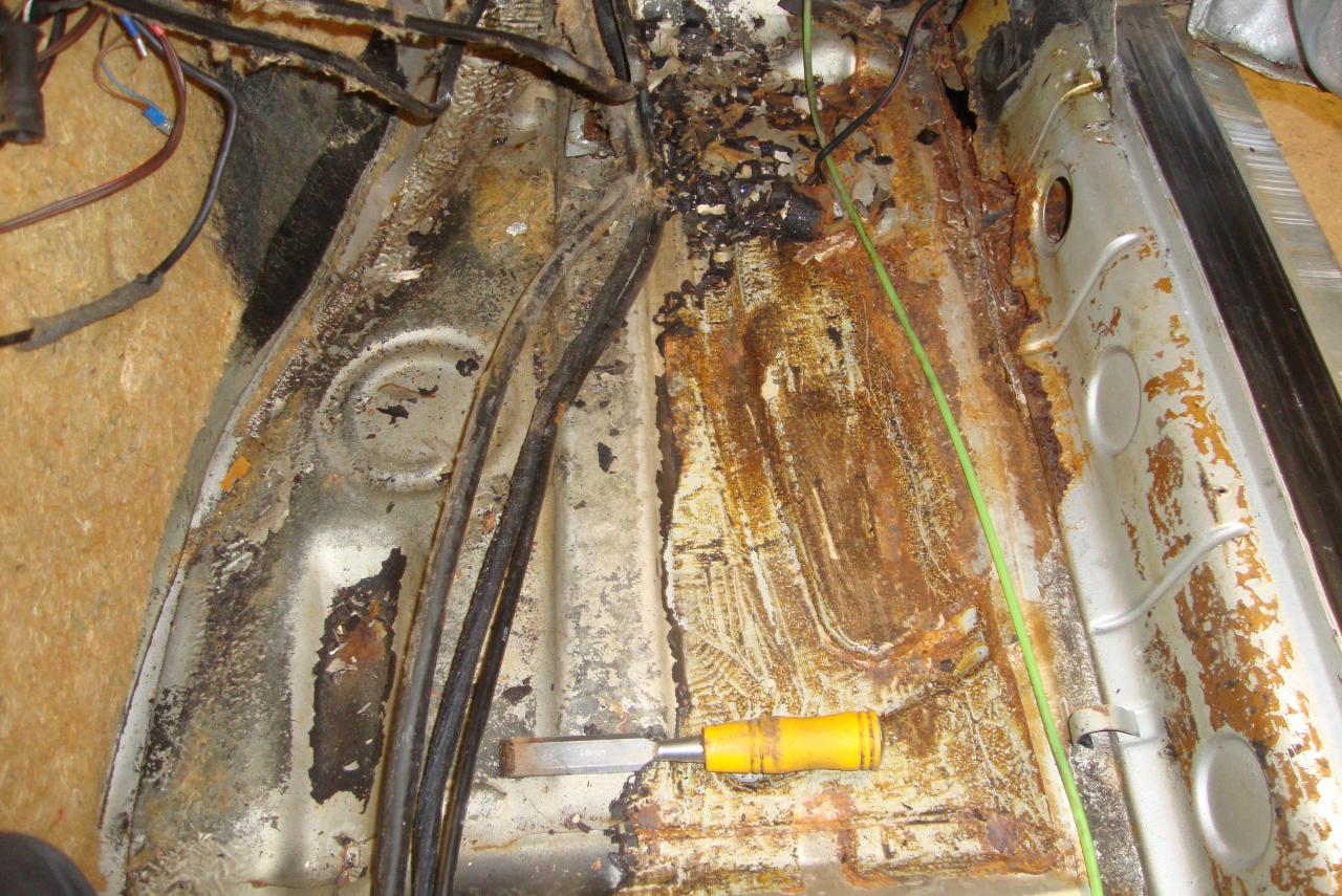

Under tæppet var første indtryk at det ikke var så slemt som frygtede, uha jeg blev taget ved næsen der. Pladestykket under døren indvendigt har sluppet fra A-stolpesamlingen og ½m bagud indtil videre og skal skiftes i bunden hele vejen. Kan ikke se bagsiden, men hvis den er slem højere oppe må jeg lavet ny inderpanel der, eller købe et. Varmer stadig lige så stille asfaltplader af, det går langsomt og det som kommer frem er ikke alt for lækkert. De ser ud til at sidde fint fast, men alligevel er der rust på undersiden, trækker endda visse steder originale lak med af og både brun og sort rust kommer frem. Det sidste er et ret dårlig tegn og indikerer nok at alle asfaltplader må af. Det kommer til at tage noget tid og betyder nok at instrumentbordet må ud snart hvis jeg skal have helt overblik. Havde håbet at kunne tage hjørnet uden, men tyder ikke på det.
Det betyder så at inden pladearbejdet kan starte, er jeg nødt til at have frakoblet benzinpumpe osv og have sat et batteri på så jeg kan se hvor meget el i bilen der virker, inden det tages helt fra. Apropos el, så er der lidt ledninger som har været dejligt varme omkring sikringsboksen, lidt forlængede ledninger til bundstykket, der står 94 på huset, så bilen har enten været stjålet eller haft fået skiftet nøgle og hus på et tidspunkt. Det er bare mums :lol:
Højre A-stolpe kiggede jeg lige kort på med en skruetrækker nu jeg alligevel skulle have kabler igennem. Godt det var en lille skruetrækker. :lol:

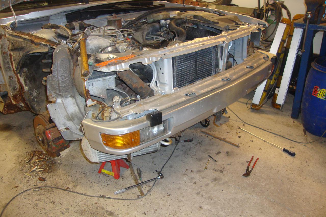

Fronten kiggede jeg lidt på idag, for at finde ud af hvordan yderste del af kofangeren kommer af. Grillen har hele tiden siddet skævt, og kan ikke lige greje hvorfor, men det må jeg lige se på. Der var ikke kønt bag lygten, igen sort rust der bare smuldrer og bliver holdt sammen af efterlakeringen, og selvfølgeligt er alt plast, slanger osv dækket af sølv maling :cry:. Det er bare på med Ja-hatten. Det er kun en bil og imorgen er der flere timer :arrow:
Tæppet er desværre i dårlig stand bagpå, håber det kan reddes. Gummi krakelerer og lagene virker ikke for gode
Den er ikke varm men daloon
Forreste tæppe endelige ude, farvel til radiohelvede
forlængede ledninger og nyere låsehus. Wonder why
Varmer og skraber løs. Prøver at undgå for meget varme ved at bruge ole-henriksen-hårtørreren, da noget kan løftes af hvis det ikke er helt klistret
Dejlig gennemtæring, forstår godt døren hænger lidt
Først af med de små plaststykker under/over lygterne, derefter grillen
Mere rust og sølv maling.

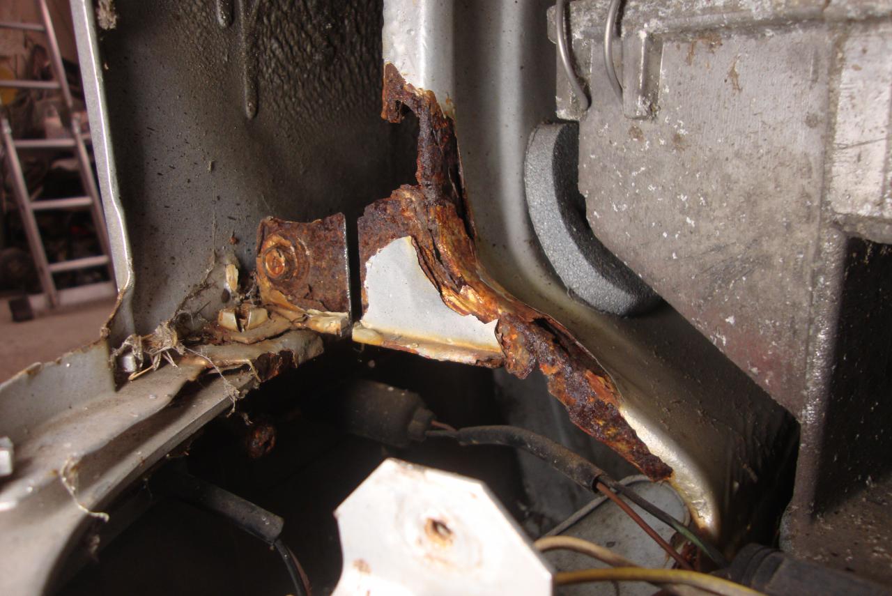

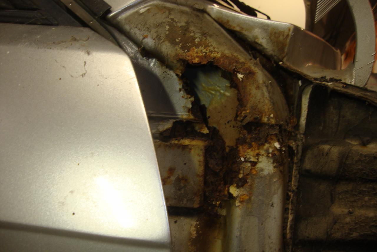

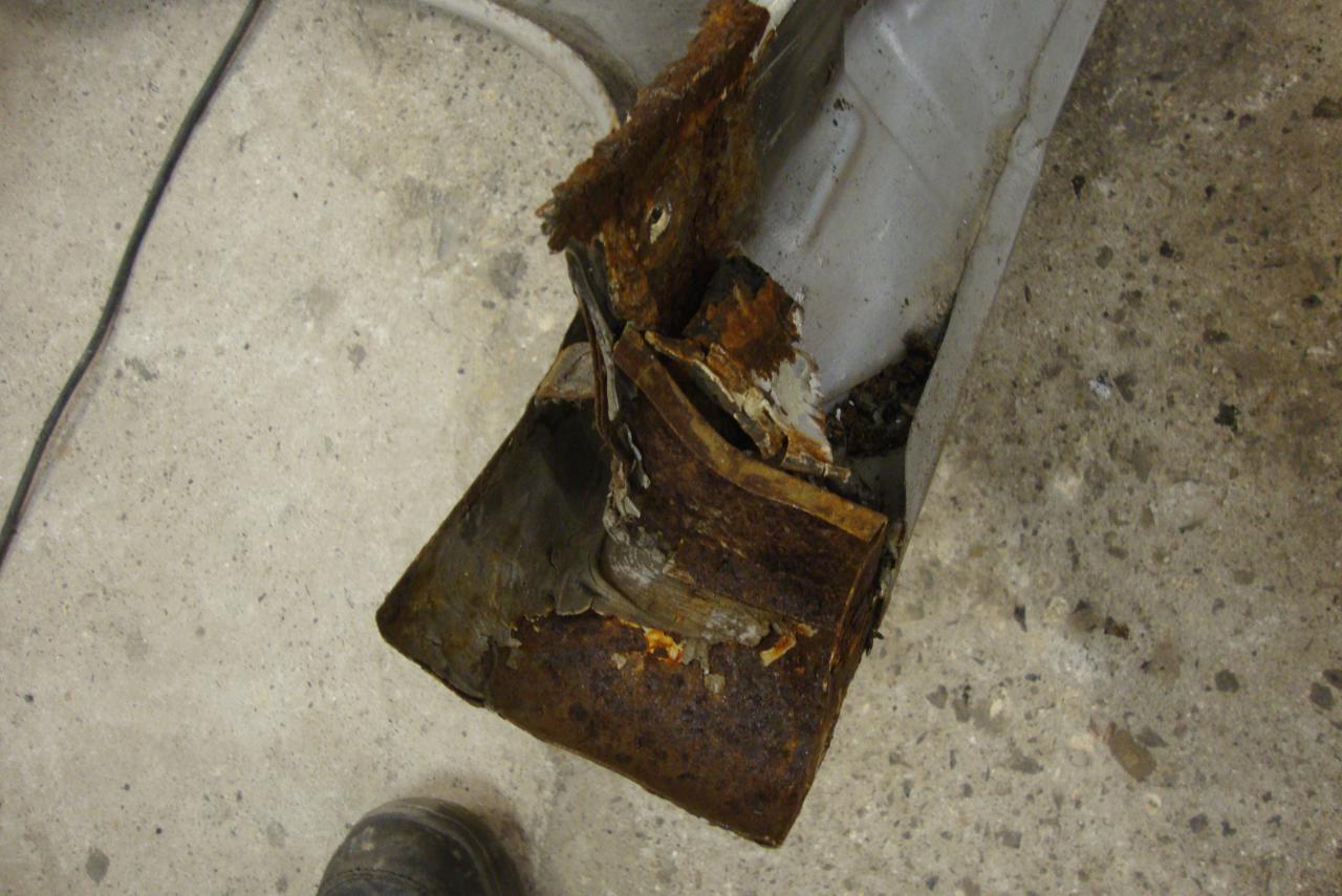

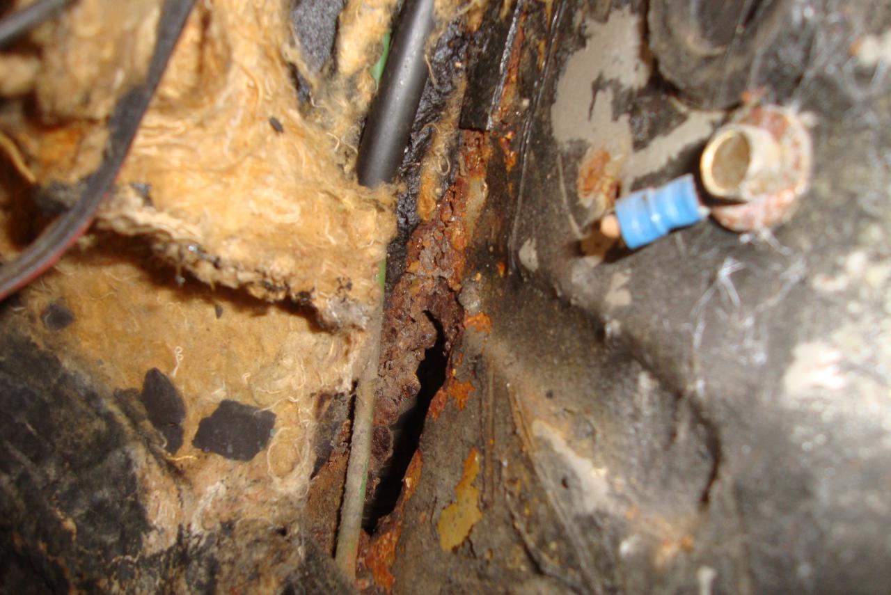

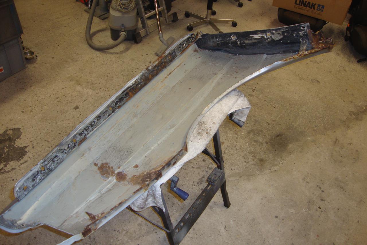

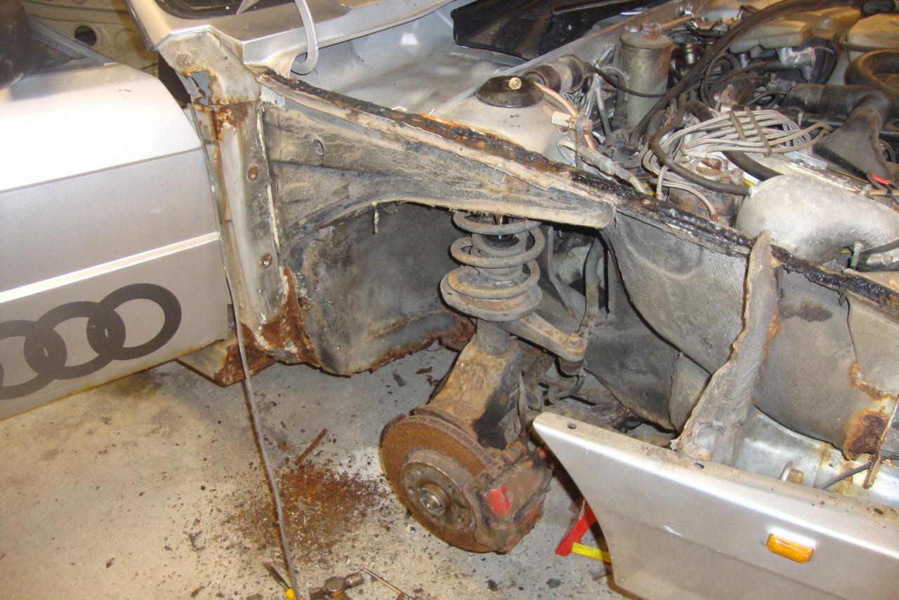

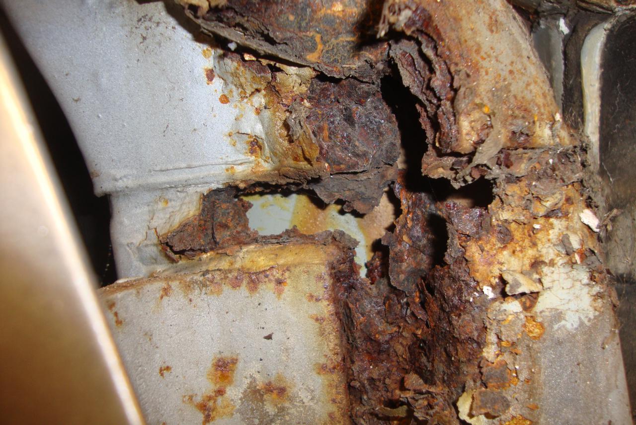

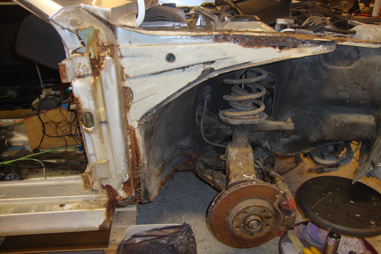

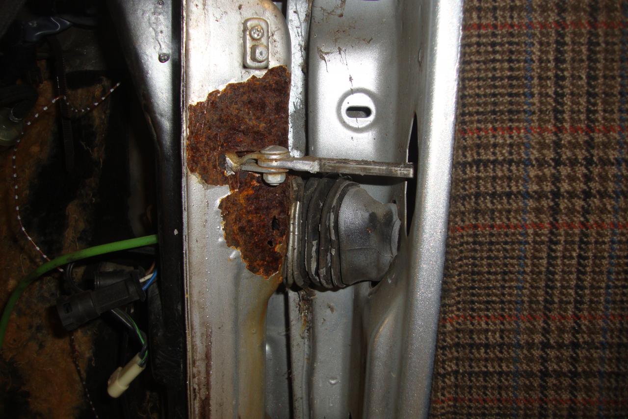

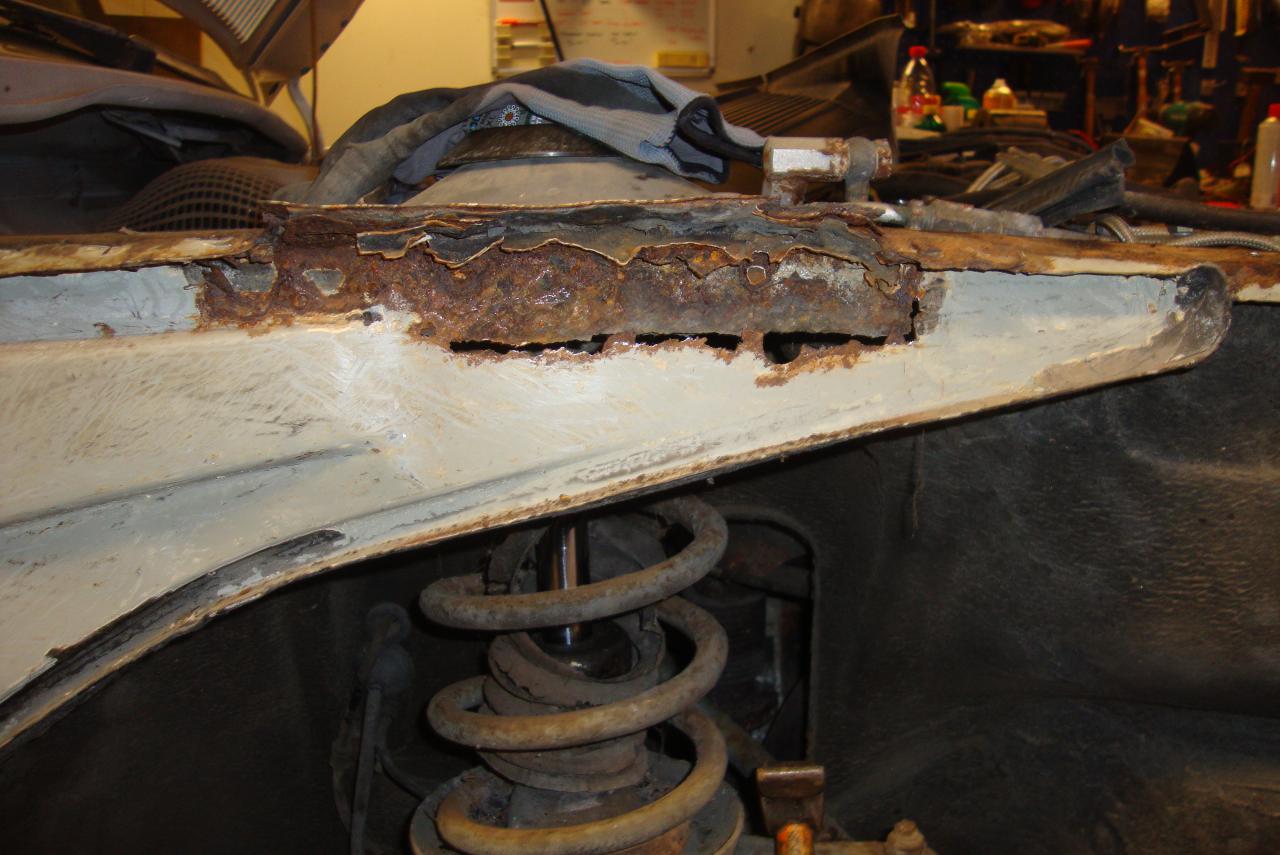

Det blev en lang nat, men skærmen kom da af i et stykke.

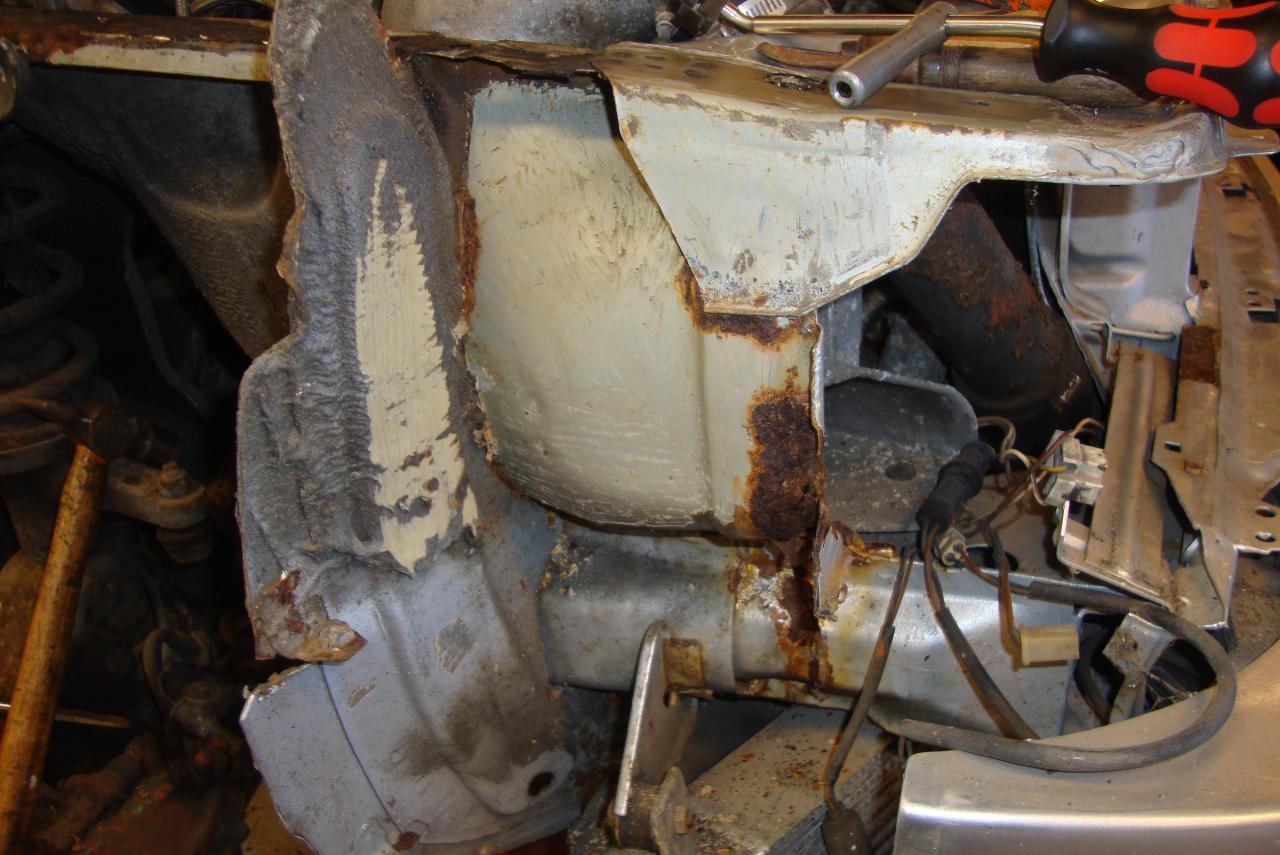

Det var ikke et kønt syn og der var naturligvis også et par overraskelser. Visse steder er det lakken der holder det sammen, et enkelt sted måtte en stiver skæres for at redde formerne, så der er noget at genskabe efter.
Kan se allerede nu at bunden af forruderammen desværre skal af. Der er et trekantet stykke lige under bunden af ruderammen som er i mindst 2 lag og der er det inderste rusten, og man kan ikke komme til. Det er svært at forklare, lader lige billederne tale for sig selv her. Dog meget imponerende, at man finder på at smide det sorte snask ovenpå rå plade på toppen af inderskærmen hvor forskærmen er spændt ovenpå. Kan godt forstå der er rustfælder på sådan en bil.

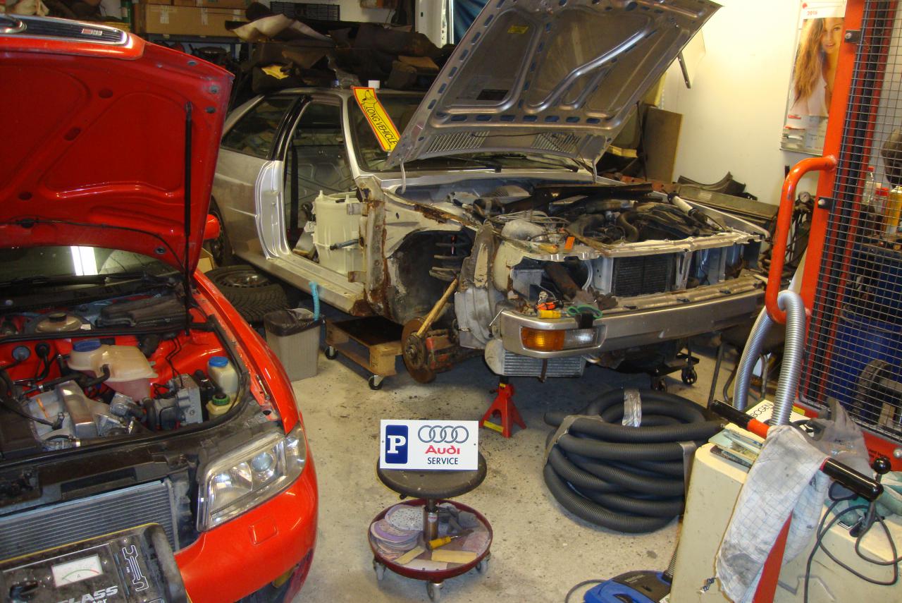

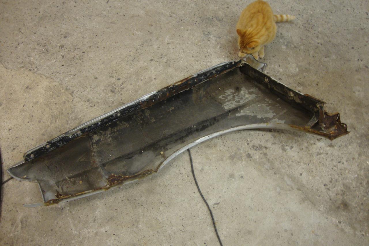

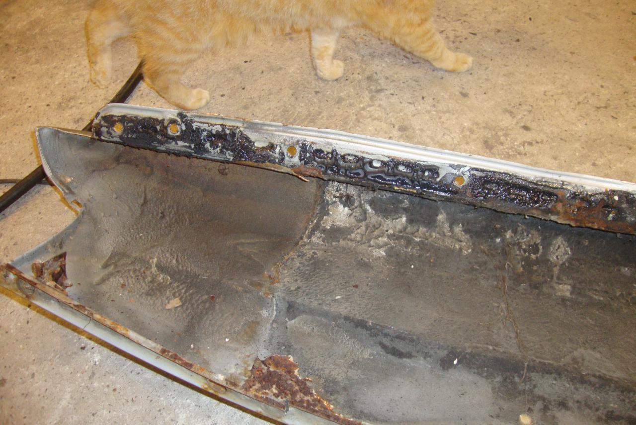

Kan se værkstedskatten har sneget sig ind på et billede. Han hedder også Søren og har allerede været i bilen og se efter mus. Han har været min hjælp i denne uge. Ham jeg deler stedet her med, kommer vidst tilbage iaften, så måske kan vi nå at teste noget el af idag, og så kan højre dør komme af. Har stadig ikke haft et batteri på den endnu.
Stiveren her måtte skæres, prøvede at løsne bolten og hele området faldt nærmest fra hinanden. Sammenlign med tidligere billede og se forskel kun på at have drejet på bolten. Sådan er det generelt på bilen
Forskærm.
Forskærm bund.
Forskærm indvendigt

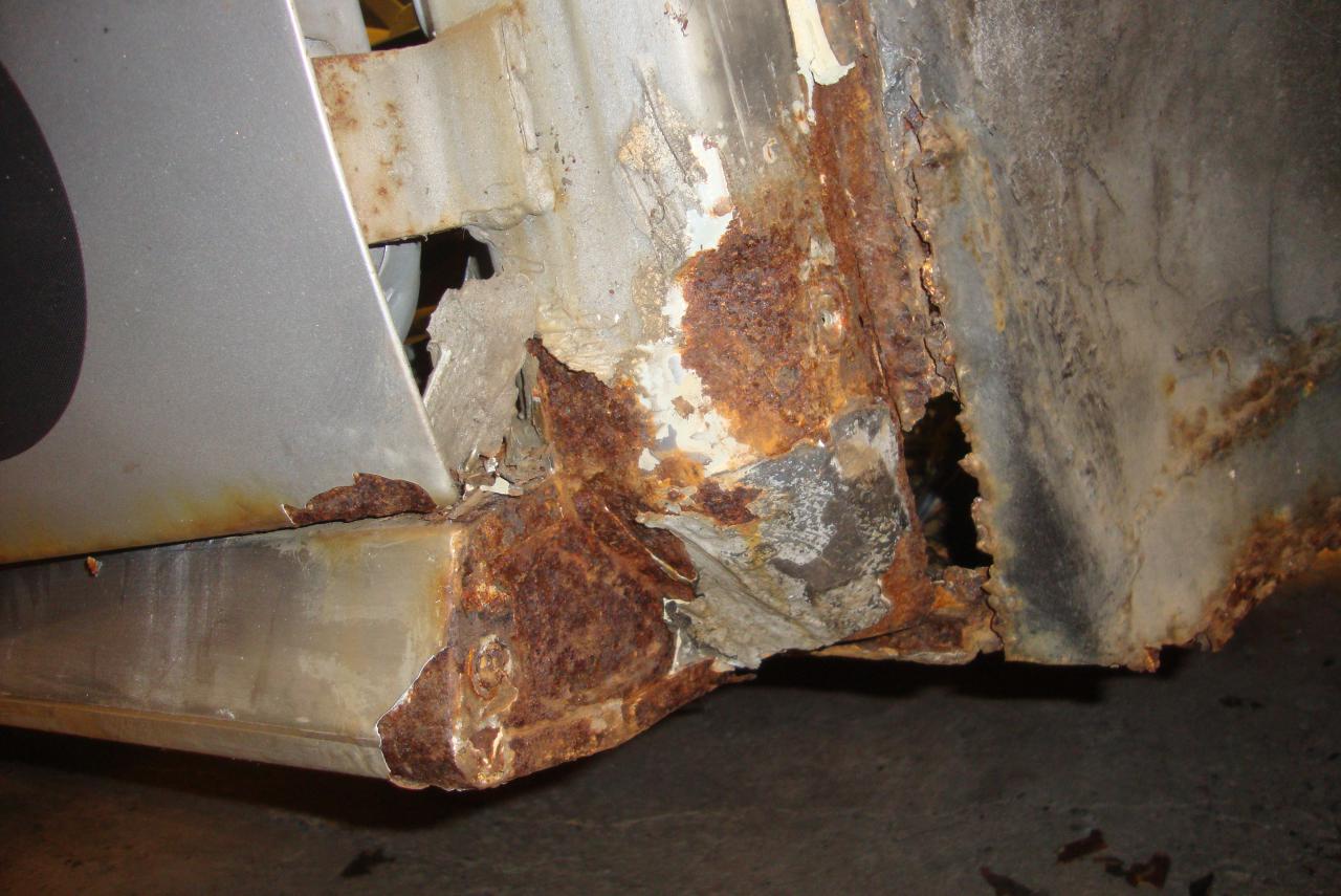

mums. Værst er faktisk øverste højre trekant, på bagsiden.
Panelhjørnet
Hele hjørnet her forsvandt bare ved støvsugning
Overblik? Der er mere rust langs lodrette sealing

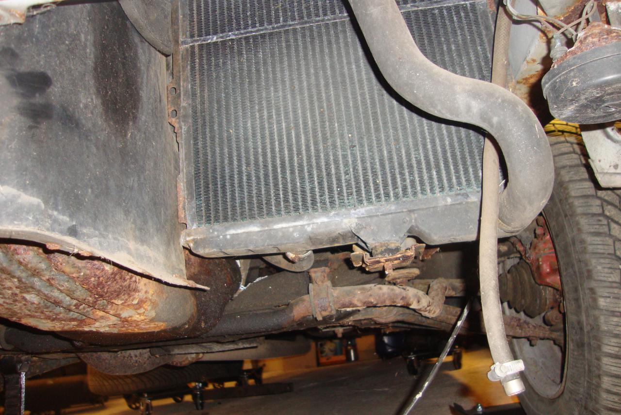

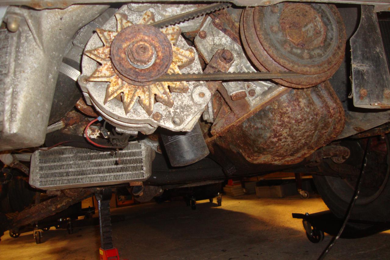

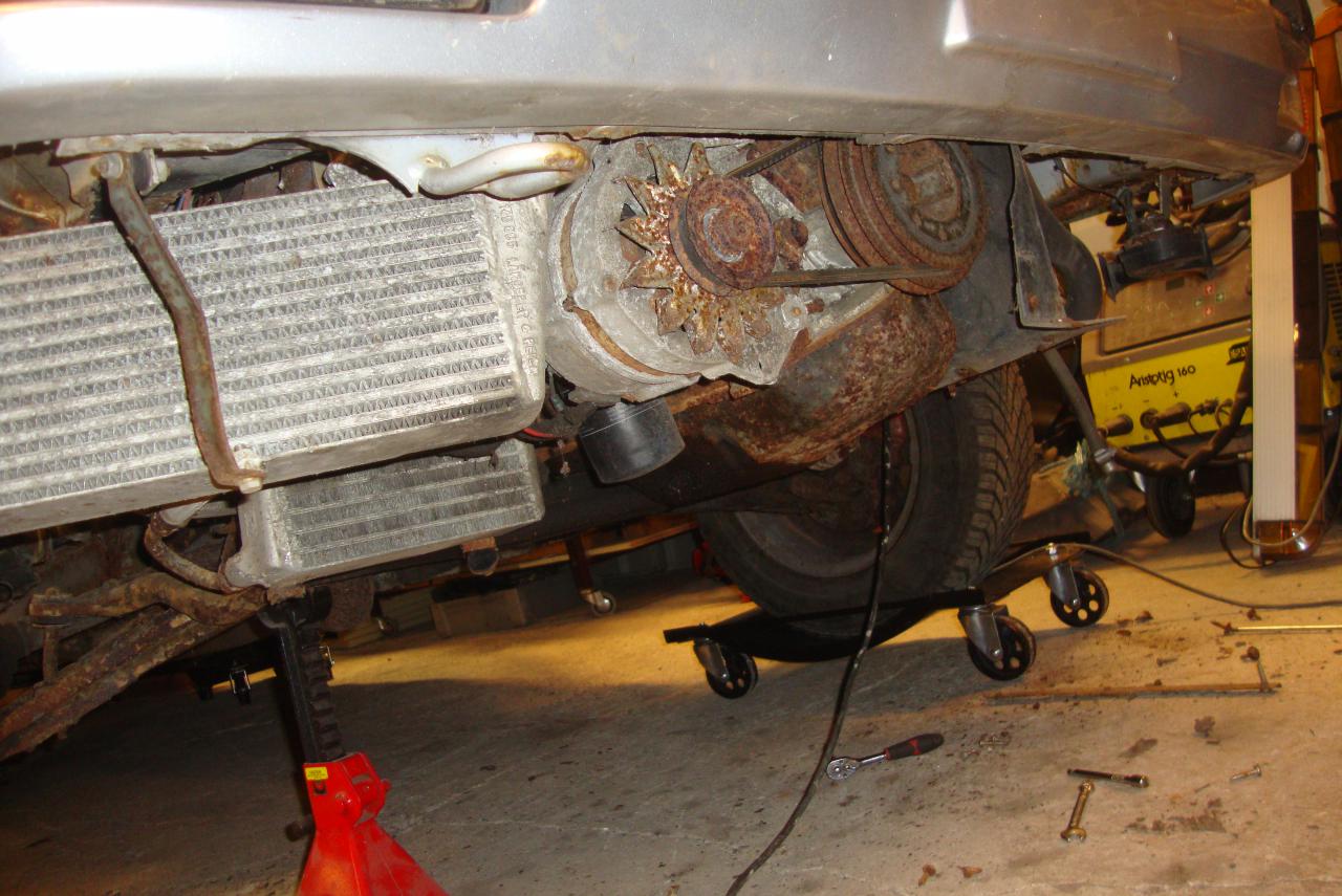

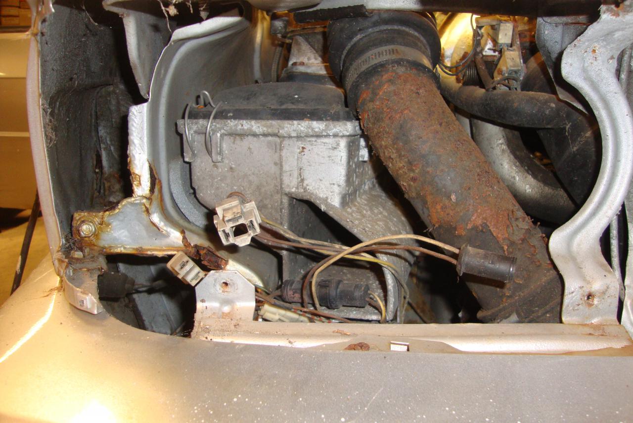

Lidt positivt nyt.
Yderste forkofanger er kommet af. Den er i god stand. Fronten og vangerne er ikke så kønne, det kan jeg først se nærmere på når inderste kofanger er kommet af. Og nu hvor ydre kofanger kom af, kunne vi endelig få en top og et tav på krumtapbolten. Og......den kunne drejes 8-) , fik en 3-4 omgang, meeeeen virker ikke somom der var meget kompression på alle cylindre. Det bliver senere, men det var da en start, at den ikke sad fast.
Graver i sealer ligenu, så det er ikke så spændende at se, men I får lige billederne fra i nat.
Front nedre højre
Front nedre højre
Motor nedre front
Front venstre nedre

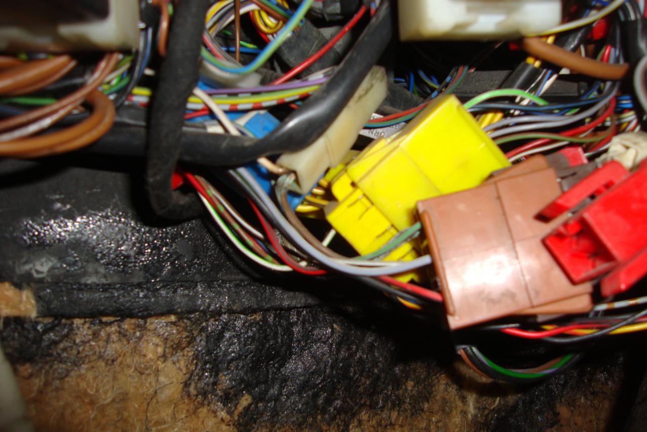

Dagens resultat

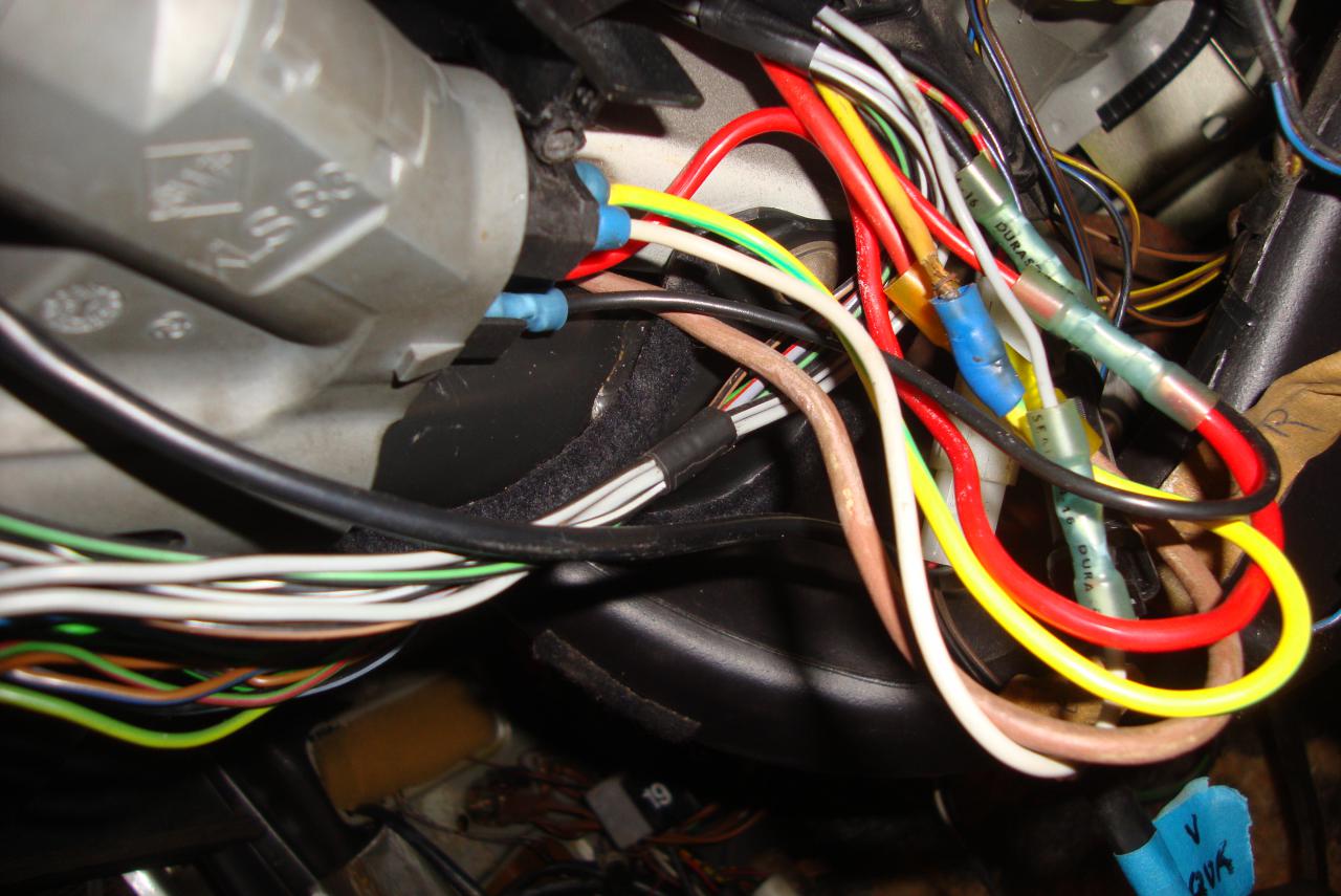

Fik sat batteri til og testet lidt, nu vi var 2. Naturligvis var brandslukkeren klar :lol:
Fik testet følgende:
Horn ok
Sideblink ok undtagen HB
Stoplys V ok, H defekt
Positionslys HB ok, VB defekt
Nummerpladelys ok
Elspejle ok
Venstre El-rude ok, Højre defekt(klikker dog i motor)
Visker for Ok
Visker bag Ok
Loftslys for og bag Ok
Centrallås defekt
og Musebiografen.......ingen lys, kun Patricia der sagde jeg skulle tjekke nærlys :(

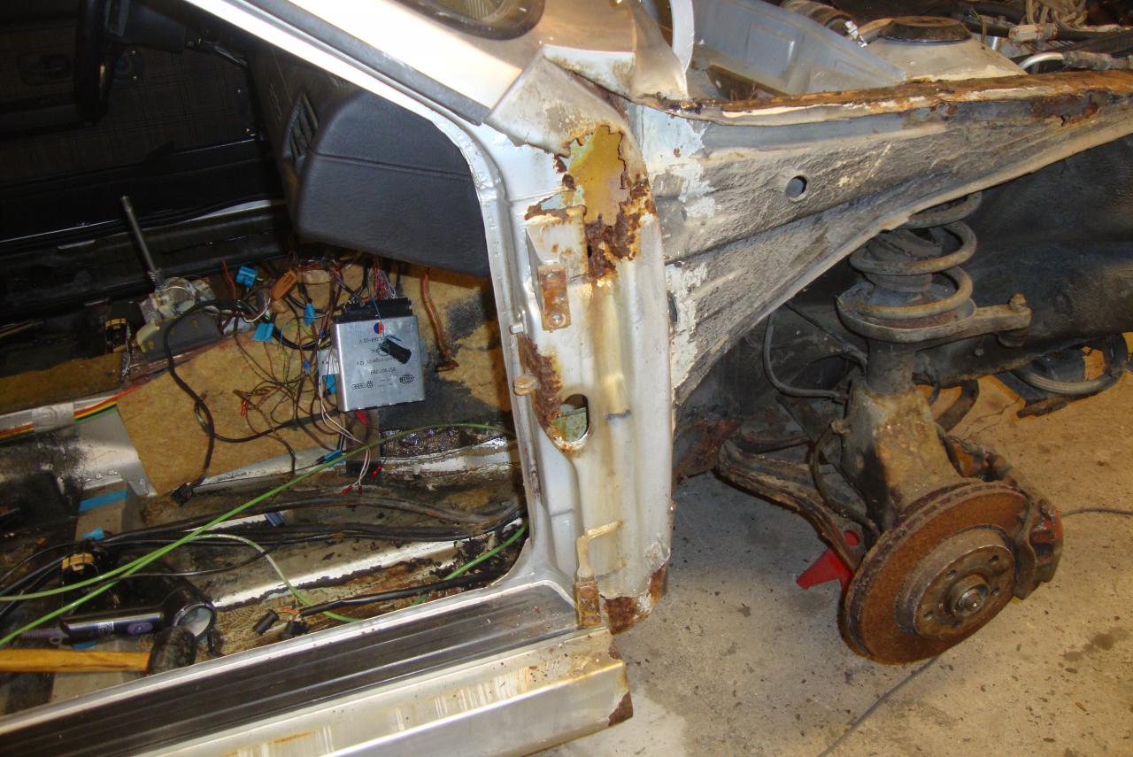

Skal lige have tjekket nogle ledninger, da jeg har et 2-3-3-2 polet stik jeg ikke mener at have pillet fra, men som ikke er identificeret. Sikringer 4 og 16 der vidst går til kombiinstrument er tjekket. Så det skal nok lige testes lidt yderligere, derudover skal forlygter lige testmonteres en dag og se om der er gang i de ledninger også.

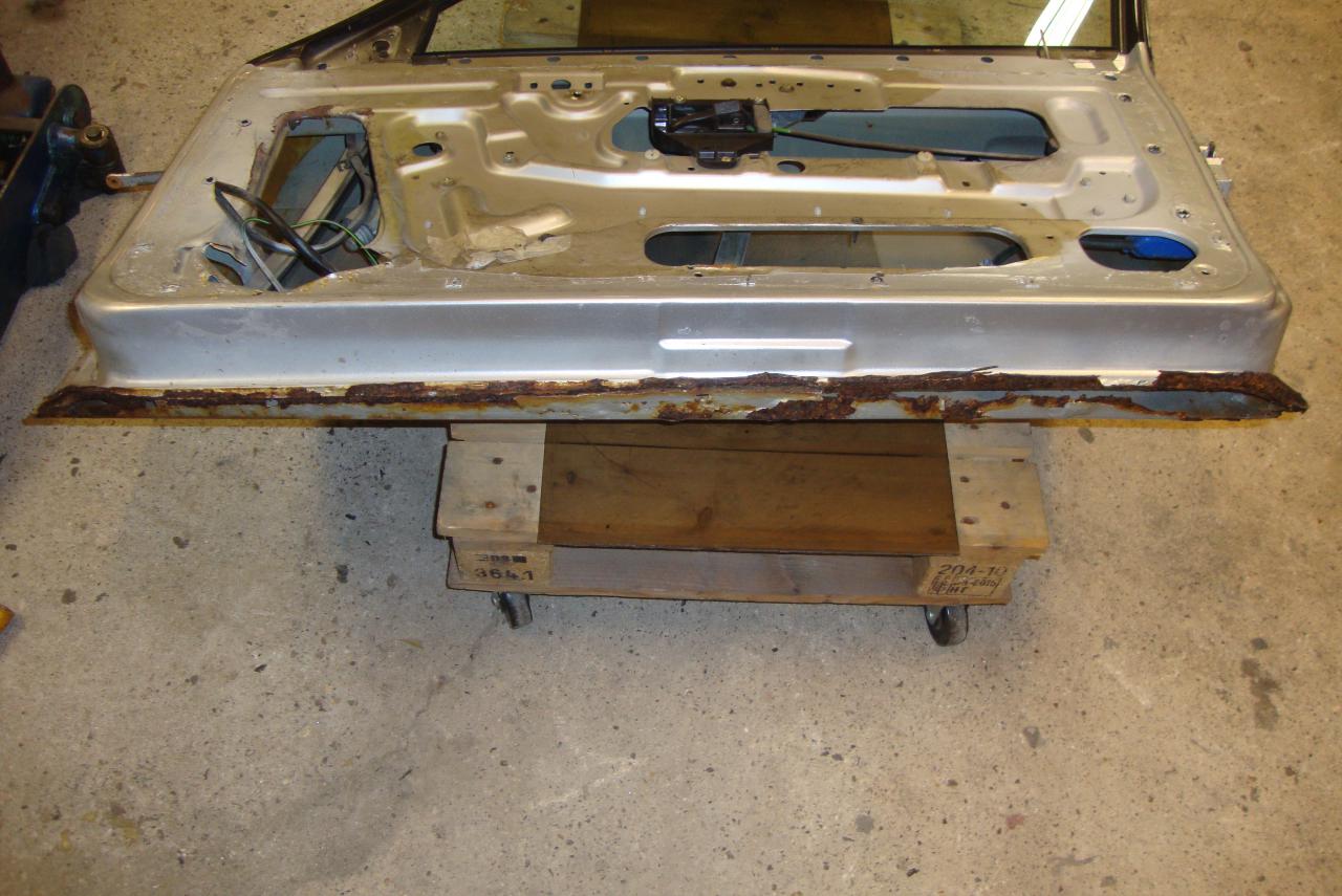

Derudover kom døren af og der er skrabet sealer af rundt omkring i forskærm og a-stolpe. Det var hurtigt den weekend røg :x
Så kom døren af og et bedre overblik
Det trækker nok lidt i døren
Lidt plade er der da tilbage at arbejde med
Meste sealer fjernet

For lige at komme tilbage til projektet så går det langsomt fremad med at fjerne sealer, der kom desværre lige en defekt vaskemaskine i vejen, vaskemaskine > audi mener nogle :cry: så det kostede også en aften, min audi har fået besøg i værkstedet af den anden audi A4 som skal demonteres og flyttes i en anden bil, så omfanget af opgaver jeg kaster mig ud i ligenu bliver begrænset af pladsmangel. Skal selvfølgelig nok poste hvis der er noget nyt
I får lige et par billeder med:
PS: Samtidig bedes ejeren(VAGcarsmedlem) af den henstillede motorcykelskidevogn, venligst fjerne sit endnu mere rådne dødsejlerprojekt fra værkstedet. Vi er nogen som prøver at lave noget(nogen gange) :lol: :lol: :lol:
Kom til at pille lidt for hårdt
Der er da lidt plade som kan bruges
Rodebutikken
