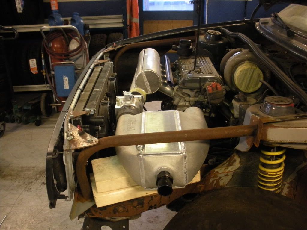

Der kan man se, jeg troede det var som en Intercooler på en bil uden trykladning.mtech skrev:ja tonny det kører verdens hurtigste FWD faktisk med..det er vejen frem både på fwd og rwd hvis det skal være ekstremt....
Tonny skrev:Wheeliebar og FWD?Greden skrev:høj i røven og så en wheelibar og kæppen i bund med af banen..

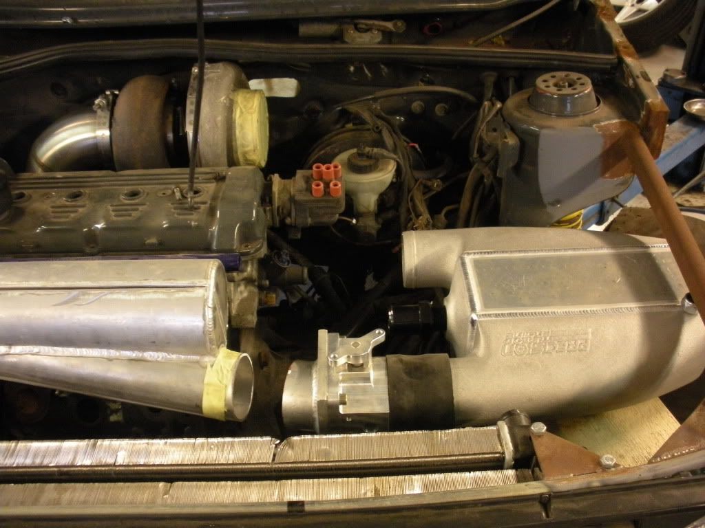

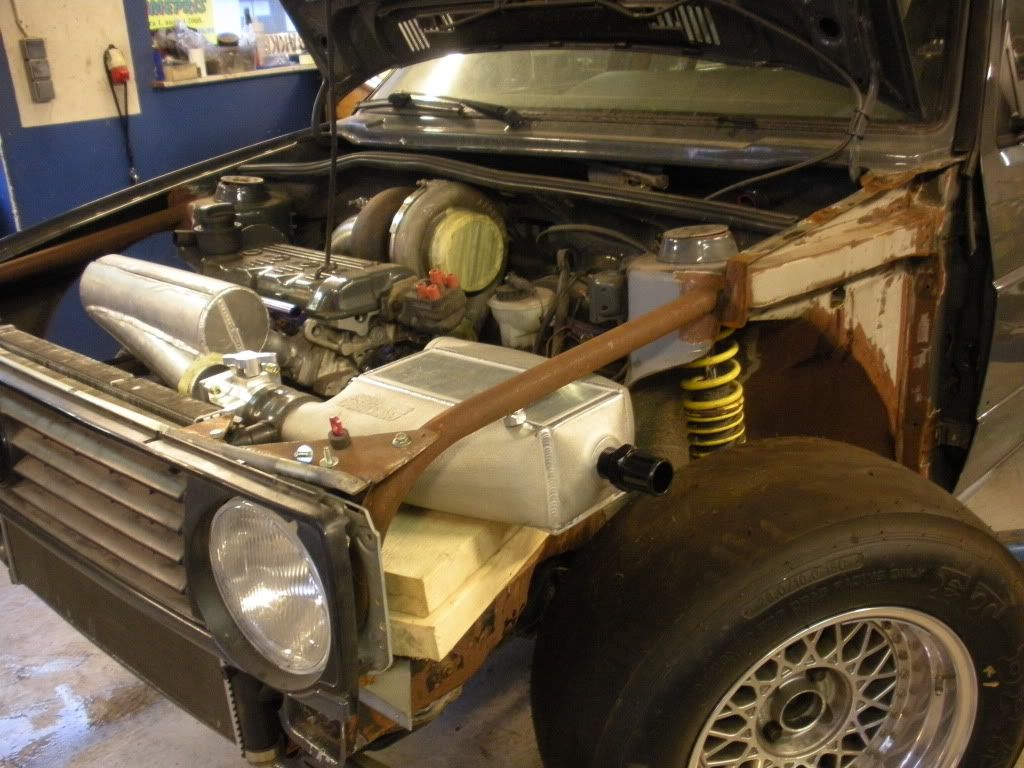

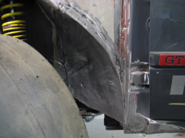

Re: Golf 2 16V GT4294R TURBO billeder update 28/1-09

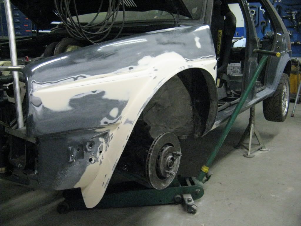

så fik jeg tid til at lægge lidt nye billeder ind
Har lavet inderskærme lidt om så hjulene også kan være der når man drejer

Re: Golf 2 16V GT4294R TURBO billeder update 2/4-09

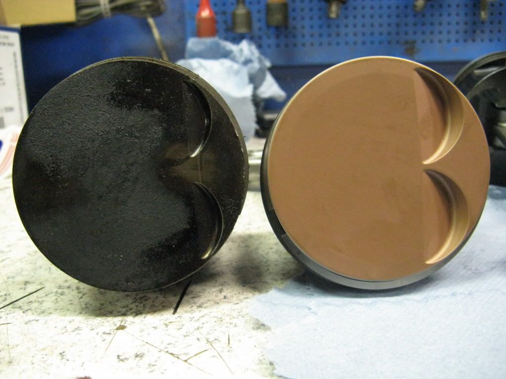

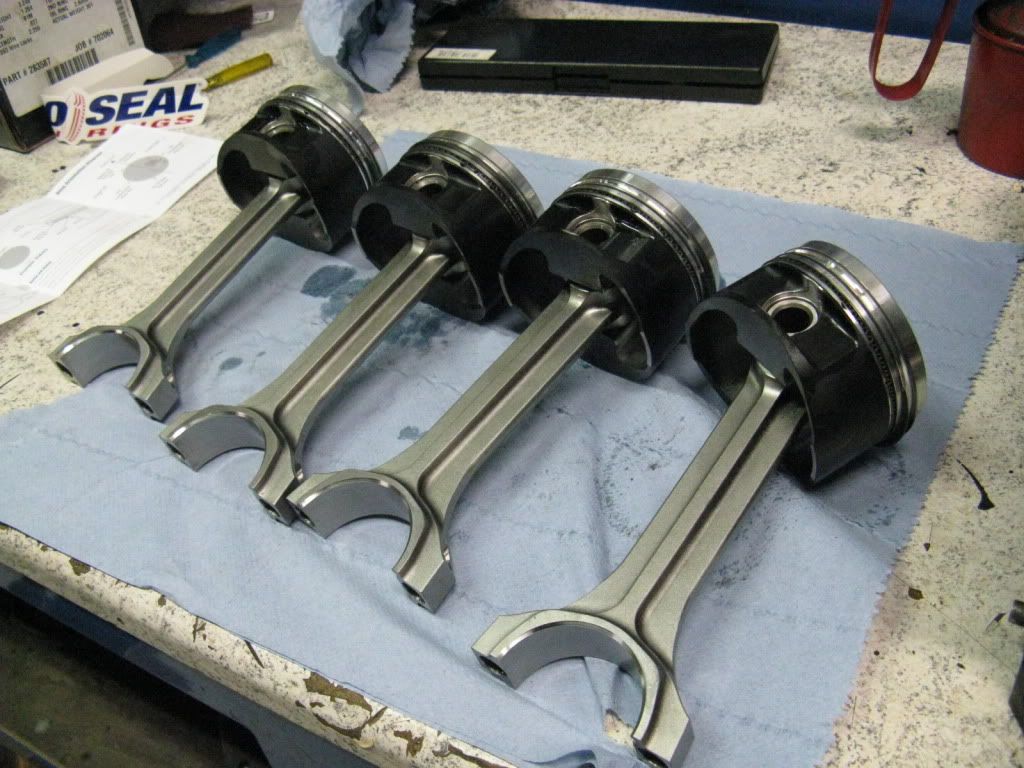

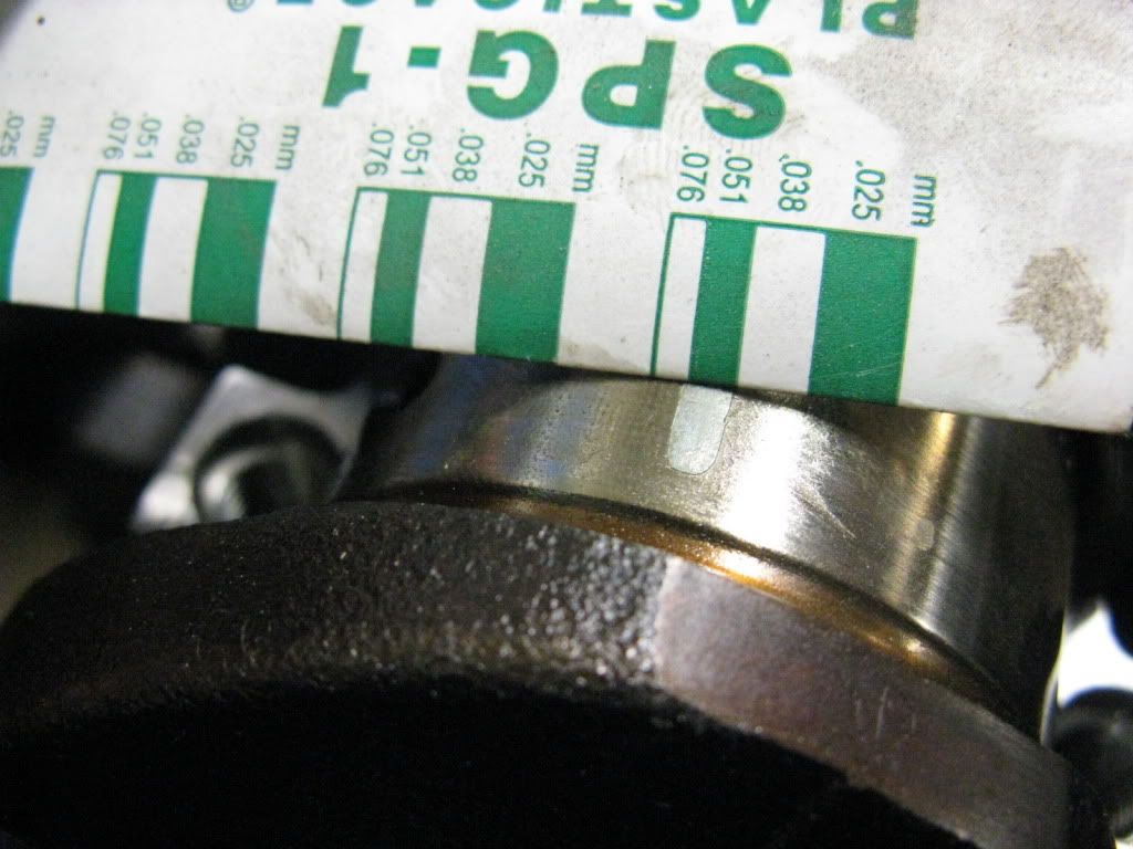

Re: Golf 2 16V GT4294R TURBO billeder update 12/12-09

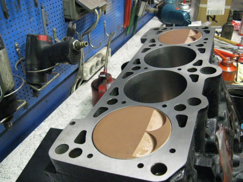

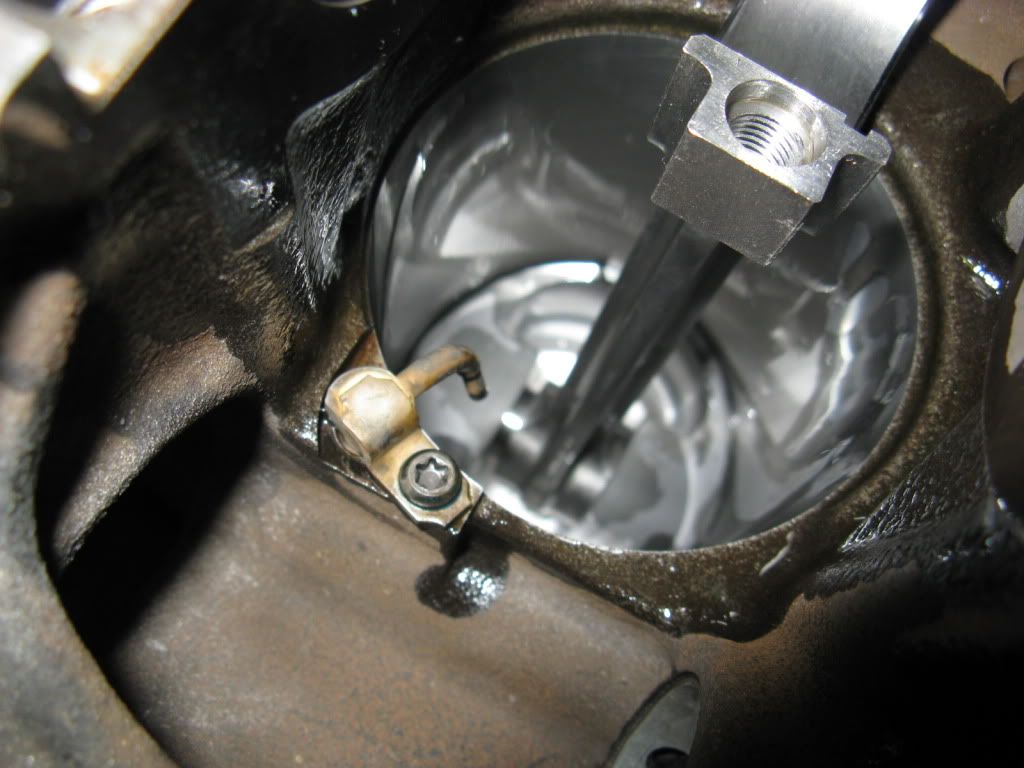

Stemplerne er 82,5 mm så volumen blir ligesom en standart ABF 1984 cc.
Håber på max ladetryk ved 5500 senest, ved ikke hvor mange omdr den kommer til at køre det kommer jo an på hvornår den har max effekt men regner ikke med det blir meget over 8000.
Her et par billeder af bunden
JE stempler på Pauter 159 mm stænger
Til venstre ses et standart 9a stempel sammenlignet med det nye JE

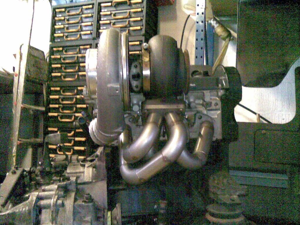

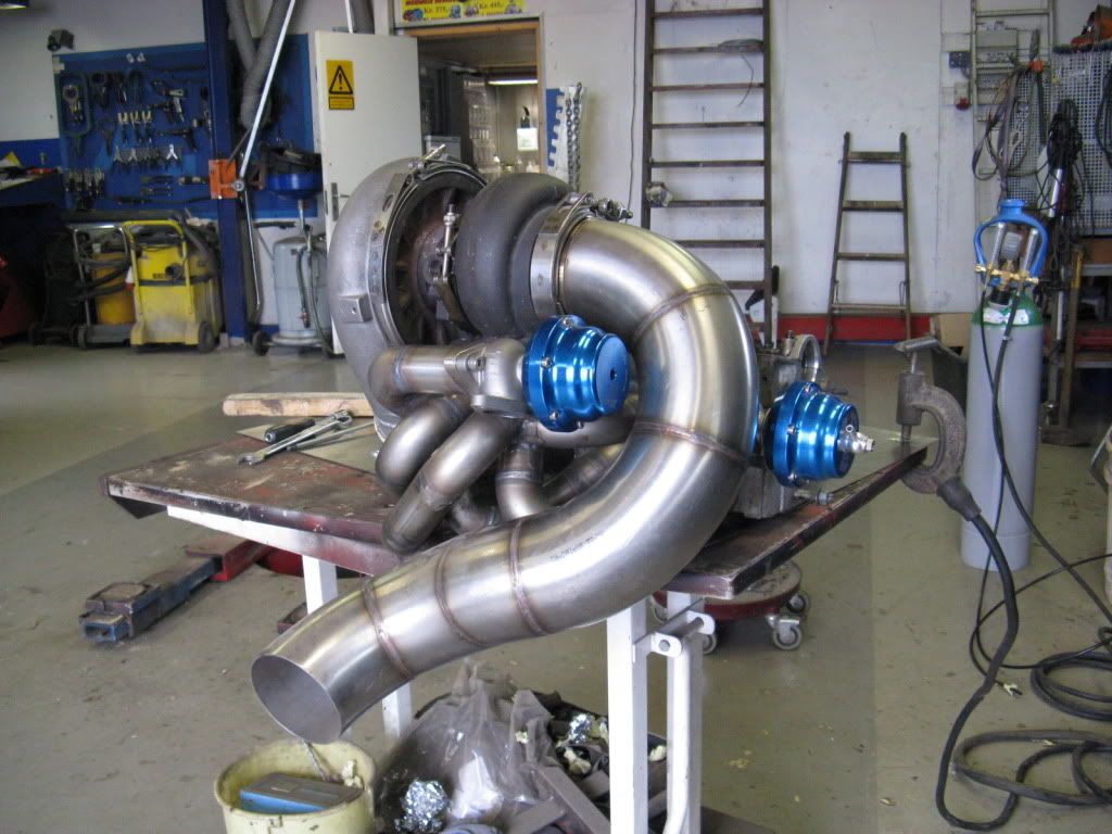

Re: Golf 2 16V GT4294R TURBO billeder update 25/01-10

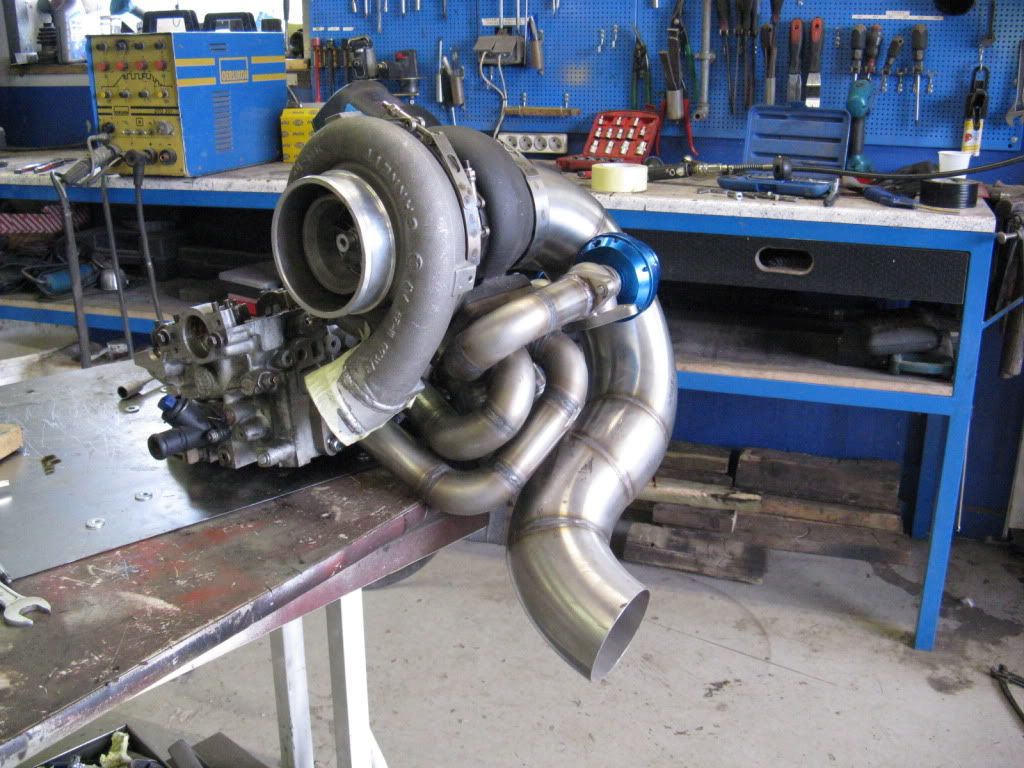

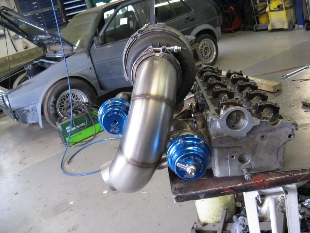

Manifolden er blevet fuldsvejst og de to 38 mm wastegates er blevet monteret. 4" forrør er blevet færdigt.
Har også fået plads til to scream pipes, har bare ikke lige fået taget nogle billeder af dem endnu.
Så nu er der intet plads tilbage bag ved motoren.
