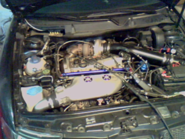

nå men er kommet en del videre med kassen. Har stillet knaster anderledes end de var inden vi begyndte at mappe på den på feltet. Det har medført at den har fuldt ladetryk ca 300 omdr før, og det har lige rykket momentet fra ca 600nm til 675nm@5000 omdr ved 1,9 bar.
lækkert.
Til at starte med havde den 586hk ved 2 bar og 7700omdr, det hjalp ikke rigtigt noget at skrue op i tryk, så turboen er nok ved at have nået sin grænse. Men har alligevel fået flyttet lidt rundt på tallene, har kun mappet den færdigt til 6500 omdr og der gir den 572hk@6400 omdr ved 1,9 bar.
Lavt tryk. 18 psi 450hk@500 nm ved 4700 omdr.
Har bøvlet en del med noget støj fra motoren som banke sensoren registrede som tændings banken selvom der ikke var noget. Men der skulle være styr på det nu.
Så nu er det ved at være tid til at skifte turboen ud med den nye og se hva det så gir..

syns lige det var værd at smide et par billeder af bilen i feltet..bemærk 5 lambdasonder til måling af air/fuel på bilen..
- 093909.jpg (95.61 KiB) Vist 5212 gange
- 094004.jpg (101.87 KiB) Vist 5212 gange

Jeg har frontmonteret intercooler størrelse stor samt vandindsprøjtning. Vandet sætter ind når den passerer 1 bars ladetryk.

Så var jeg lige ude og lufte den med den nye turbo monteret. Må sige at justering af knaster samt forbrug af 70 liter Vpower på feltet har gjort underværker, den trækker rigtig godt fra 4.000 og opefter og er helt klart mere jævn i opbygning af ladetryk end den har været før.
Ser frem til at de nye knaster kommer i, så den kan blive mappet færdig.

Der kom sgu lige lidt flere ting til, som større forrør og udstødningshus på turboen, så update kommer senere på året.henrik2er skrev:Hvad så ibber, har du fået den mappet færdig? og hvad smed den?

Undskyld den lange ventetid, men har ikke lige skullet bruge bilen, så den har ventet lidt på de sidste steps.
På grund af de nye knasters højere løft skiftes der til faste/mekaniske løftere. Løfterne kommer på tirsdag.
Vi skal også lige få lidt mere styr på benzintilførslen til alle 4 propper, så der monteres en anden boks til dette.
Der skulle meget gerne være nye tal i slutningen af maj måned.

Hehe. Opgaven ligger lidt i at jeg ønsker at bibeholde min fartpilot, Så hr. Ktech leder efter noget han kan bruge, så jeg stadig kan beholde den. Hans klare opfattelse er at racerbiler ikke kører med E-gas og han er helvedes besværlig at overbevise om det modsatte.kimhemm skrev:Det er vist længe siden det har været maj måned Kenneth ??![]()
Noget nyt ??
Han har dog fundet en motorstyring vi skal teste på den, så måske er der nye tal til maj 2010.
For tiden kører den rundt med lav tænding og lavt tryk, men med 400+ er det heller ikke så ringe endda.
Kenneth
