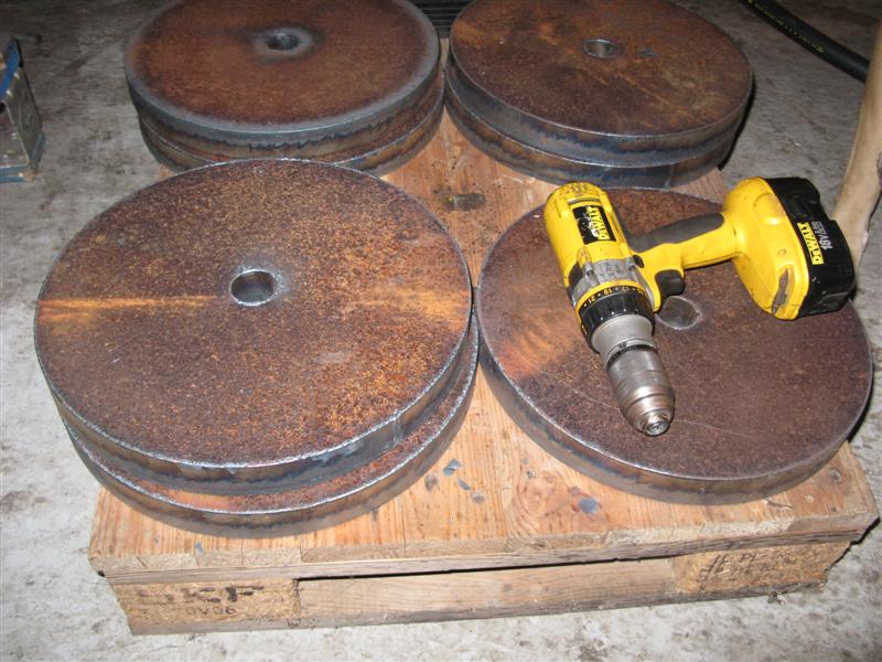

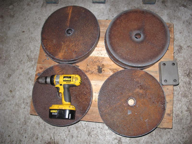

Så fik jeg ruller i stål 52.
30 mm godstykkelse.
405 mm i diameter.
780 mm lange.
215 kg pr. stk. plus endestykker og aksel.
Det tog 27 min. at save røret over....pr. stk.
Nu er der bestilt tid til drejning indvendigt og udvendigt.
Endeplader er også bestilt.
Søren S2

Re: Vinter projekt - Over 1000 hk og 300 km/t - UPDATE 12/12
ser sgu lækkert ud, der skal nok blive rigtig godt greb i de store ruller der
v.claus
Så blev der skåret endestykker til rullerne.
35 mm gods.
25 kg stykket.
Nu skal det hele "bare" bearbejdes så det passer sammen.
Roterende masse er nu 1060 kg.
Søren S2
35 mm gods.
25 kg stykket.
Søren S2
Er det Dewalt´en der er trukket kop boret
/Kristian T
/Kristian T
- Sorens2
- Indlæg: 9139
- Geografisk sted: Ribe DK
- Has thanked: 32 times
- Been thanked: 277 times
Ja, havde lige et 370 mm kopbor liggende...
Søren S2
Søren S2
- M_Olsen
- Indlæg: 2000
- Kommerciel bruger: M Olsen
- Has thanked: 4 times
- Been thanked: 50 times
Så har den nok været i gear 1Kristian T skrev:Er det Dewalt´en der er trukket kop boret![]()
/Kristian T
ellers fint projekt du har gang i Søren har måske planer om og lave noget magen til
M Olsen
