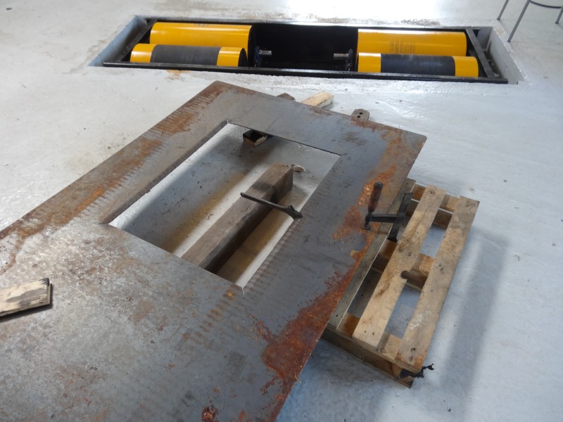

Har fået laserskåret dækpladen i dag.
Og haft et lille uheld med en rulle der gik løs.
Men der er vist styr på den igen.
VMAX i dag: 250 km/t
- DSC03282 (Custom).JPG (147.09 KiB) Vist 3643 gange
LasseP
- Indlæg: 1682
- Tilmeldt: 15. jun 2008, 22:14
- Geografisk sted: Viborg, 8830
- Been thanked: 12 times
Re: Rullefelt - 1000 hk og 300 km/t - 99.6 % færdig
Nice - ser ud til at dxf'en passede...
Lasse P
Lasse P

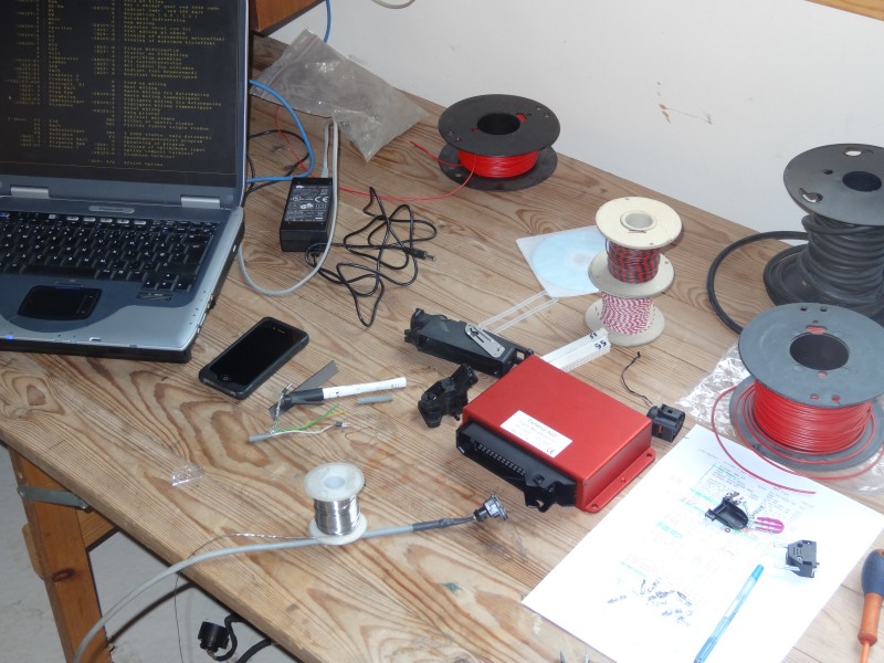

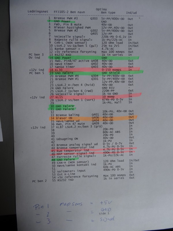

- Been thanked: 277 times
Så kom styringen fra Fartstrup.
Jeg valgte at spare en del penge ved at montere det selv.
Meeeen man ska da lige ha styr på ind og ud.
- Det med småt man troede man var så hård til.JPG (143.82 KiB) Vist 3125 gange
- Bikser styring.JPG (169.9 KiB) Vist 3125 gange

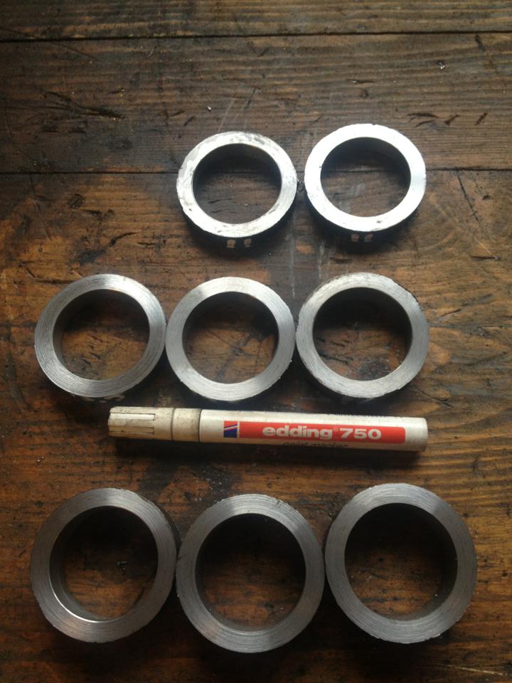

Har lavet spacere så vi kan få styr på de aksiale kræfter.
Monteres om lidt.
Monteres om lidt.
- spacere.jpg (86.68 KiB) Vist 2900 gange

natmekanikeren
- Indlæg: 122
- Tilmeldt: 27. aug 2008, 14:21
De remme ser da ud til at køre udmærket, kan ikke se om der er fjederbelastet remstrammer, eller om de justeret op, og så spændt fast
Hvis du ikke kan låse rullerne når der skal køres af feltet, er det her der er fare for at sprænge remmene, hvis du acc. voldsomt, således at du lægger power på det ene rullesæt, og det andet kun bliver trukket af remmene,pas særligt på biler med autmatgear, for meget gas, og konverteren pludseligt tager fat, det er her det oftes resualterer med sprængte remme
Otto
Otto
trs
- Indlæg: 423
- Tilmeldt: 29. sep 2009, 07:18
Der er indgang for både forrest og bagerst rulle i Optima.
Jeg ved dog ikke om det er en option. -På den måde kan du se om remmen er sprunget.
Ang. In / Outputs så er alle ben benævnelser set fra boxen.

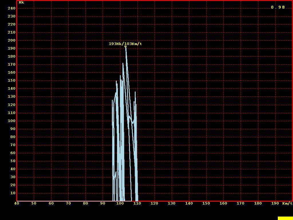

Re: Rullefelt - 1000 hk og 300 km/t - 99.87 % færdig
Så fik jeg sgu rullet Alteaen.
Kurven ligner lort. (Aner ikke hvorfor).
Effekten passer ikke. (Ved ikke hvordan det rettes)
Sensoren der måler rullernes hastighed giver op ved 120 km/t. ca. 1200 pulser/sek. (anden type skal købes)
Jeg kan ikke finde rundt i programmet.
Værkstedet ligner en krigszone.
Men jeg har fandme lige rullet en bil på mit helt eget hjemmebyggede rullefelt !
- Rulning nr. 1.jpg (107.25 KiB) Vist 2413 gange
HamSjelv
- Indlæg: 663
- Tilmeldt: 10. dec 2011, 16:37
Hejsa,
Ligner en EMC-udfordring...
Har du fået din rulle-ramme effektivt jordforbundet? Hvis rammen står på gummiklodser og ikke er jordforbundet, kan luftens gnidning mod de roterende ruller løfte spændingspotentialet på hele rammen til et niveau det tilsluttede udstyr ikke kan lide...
* Skærmede kabler
* Parsnoede ledninger
* Galvanisk isolering af småsignals nyttesignaler.
Og fra signalplanen ser jeg både en power-gnd og signal-gnd. Tachoen skal nok på signal-gnd...
God arbejdslyst.
/Claus
* Skærmede kabler
God arbejdslyst.
/Claus
magnussen
- Indlæg: 231
- Tilmeldt: 14. feb 2012, 23:04
- Has thanked: 50 times
- Been thanked: 14 times
De pulsgiver jeg sendte kan da sagtens håndtere de omdrejninger... Den første du fik kan jo også programeres.
Hvilke antal pulser er software beregnet til....?
