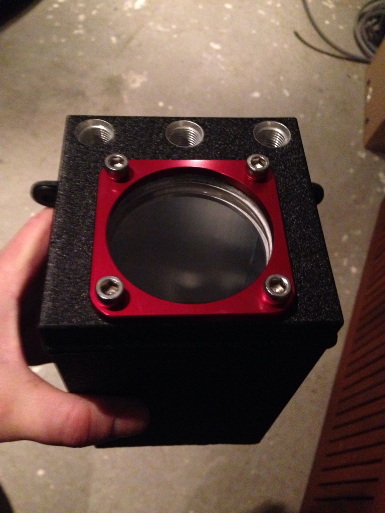

Lyn274
Indlæg: 667
Tilmeldt: 15. okt 2008, 16:19
Geografisk sted: København S
Re: Golf IV R32 Turbo GT3582R
Indlæg af Lyn274 » 25. dec 2014, 15:18
m power skrev:http://walbrofuelpumps.com/walbro-f9000 ... l-pump-e85
Du kan ikke få listet sådan en her ned i tanken i stedet for den originale pumpe ?
Nej opsamlings systemet er lidt specielt på en 4motion pga tankens udformning så der er vidst ikke rigtig nogle pumper der passer i.
Bortset fra den nye DW65v awd, men den albefales kun op til 500hk, så det er jo lige på grænsen
