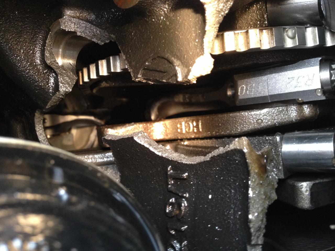

For mig ser det ud som om at skaden på blokken er kommet ude fra, og at det er dele fra gearet der er skudt
ud af gearkassen.

Du skulle nok lige ha pudset brillerne inden den udtagelse mpower.. Så havde du nok set at blokken er smadret på begge sider af motoren .. Som den nu engang vil blive når plejlstangen knækker og tæver alt i stykker den kan nå.
På de her motore står fordelerkassen helt tæt op af blokken og derfor er hullet i fordelerkassen kommet.
Havde du set en smadret fordelerkasse ville du også vide at den ikke ser sådan her ud ;)

mtech skrev:Du skulle nok lige ha pudset brillerne inden den udtagelse mpower.. Så havde du nok set at blokken er smadret på begge sider af motoren .. Som den nu engang vil blive når plejlstangen knækker og tæver alt i stykker den kan nå.
Jeg skriver jo af samme grund også at det har du jo tjek på, så ro på michael :-)

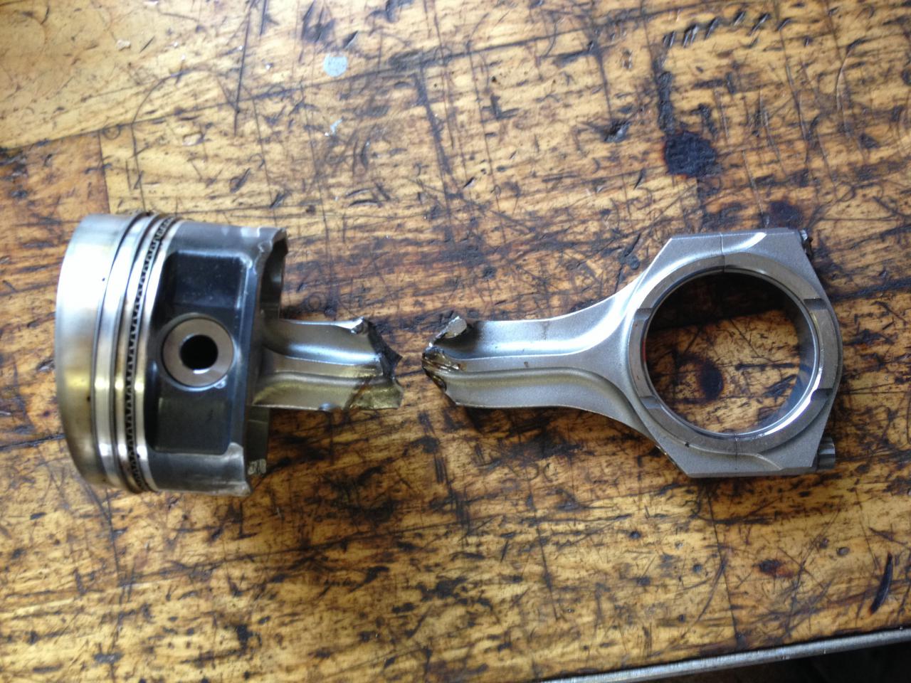

Det her billed er til dig mpower.. Kig på det og se om du stadig tror din teori holder ;)

Hvis det billede havde været der før, så havde jeg selfølgelig ikke skrevet som jeg gjorde ;-)
Hvis min terori skulle holde så skulle der jo også mangle noget i fordelerkassen, og det gør der jo nok ikke.

Hvor er det fedt du mellem linierne får det til at lyde til at det her motorhaveri er selvforskyldt ,selvom det har kørt fejlfrit i 4 år med de gamle stempler og stænger..
Du skal jo selvfølgelig ha lov til at tro præcis hvad du vil.. Du jo heller ikke den første herinde der tror du ved mere om mit projekt end jeg selv gør.. Og med udtalelsen omkring min "benzin tank" inde i bilen.. Der kan jeg jo virkelig se du har styr på sagerne.. For det jo meget normalt at køre med 38mm rør til og fra pumpen som iøvrigt er ud af plastik ;)
Jeg ser frem til hvordan du vil forklare brudet ca 4 cm under krydspinden er min fejl når nu øverste og nederste del at stangen er intakt ..?
Pauter sagde så snart at de så billederne at de dækker 6 nye stænger uden beregning.. Det jo selvfølgelig klart de vil gøre det når delene fra min fordeler gearkasse som godt nok allesammen er større end hullet der er i fordelergearkassen er hoppet igennem motoren og kommet ud foran på motoren ;) det ret logisk

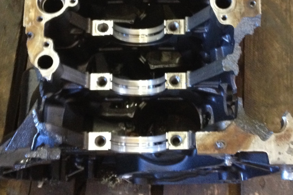

Så fik jeg adskilt bunden på den ny indkøbte motor.. Og det ser fornuftigt ud.. Lejerne ligner nye efter 7 år og 97.xxxkm

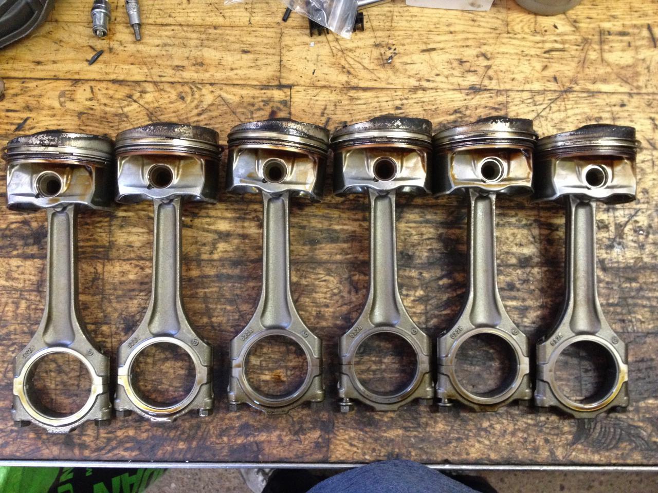

Her er lidt mere til jernspanden..

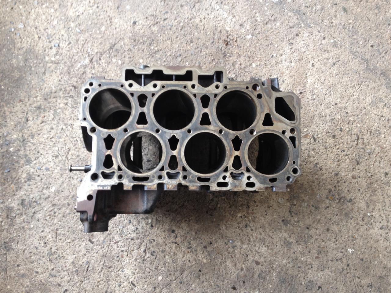

Der skal jo ske lidt.. Som den står pt har man ingen glæde af den.. ;)
Så er blokken klar til at blive modificeret..

Første kig efter dhb .
Og som stangen så ud da jeg fik den adskilt. :shock: :? :shock:

Indlæg af Sorens2 » 21. aug 2014, 13:11
Der har været kræfter i spil.
