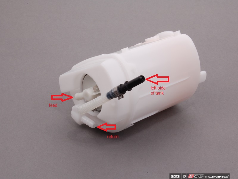

På min (og din S3 sikkert også) er returen fra dysebroen ikke til den anden side af tanken, den løber direkte retur i pumpe huset, derfra går der så en fremløb slange til den anden side.

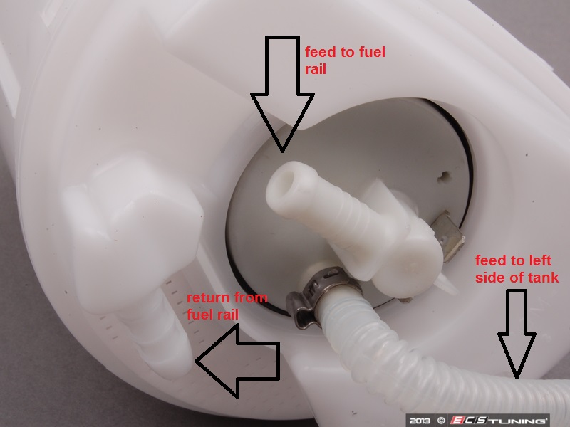

bedere billed
Same same. her sider venturien bare i pumpe siden og trækker så benzin med vacum fra den pumpe løse side. princippet er 100% ens

Hmm billede nr 2 er vist et andet system ser det ud til :?

Billed 1 og 2 er samme pumpe, bare fra en anden vinkel

Ja det kan jeg godt se nu :D det ligner på det første billede at udtaget til pumpeløs side går på retur i stedet for i pumpen. så må det være indbygget i selve pumpen at den suger fra den anden siden så kan jeg godt set det bliver noget mere bøvlet at skifte pumpe til en anden hvis man ikke vil lave det med buffer tank. har faktisk set nogle lave en buffer tank der sider fast på siden af det originale pumpehus det må være den bedste løsning for der vil den side godt isoleret i vært fald med støj :)

Ja ideen er god nok, men det tror jeg desværre heller ikke kan lade sig gøre her. pumpe huset kan kun lige nøjagtig komme op af hullet, hvis man tager hånden ned i tanken og tager tank føleren af ellers kan den ikke komme op af hullet :/ lidt bøvlet så tror ikke der kan sidde noget på siden af den :(
Det bliver højst sandsynligt heller ikke nødvendigt. RS4 pumpen sidder i det originale pumpe hus og den skulle ikke have problemer med at fodre 550hk, så jeg burde være dækket ind.

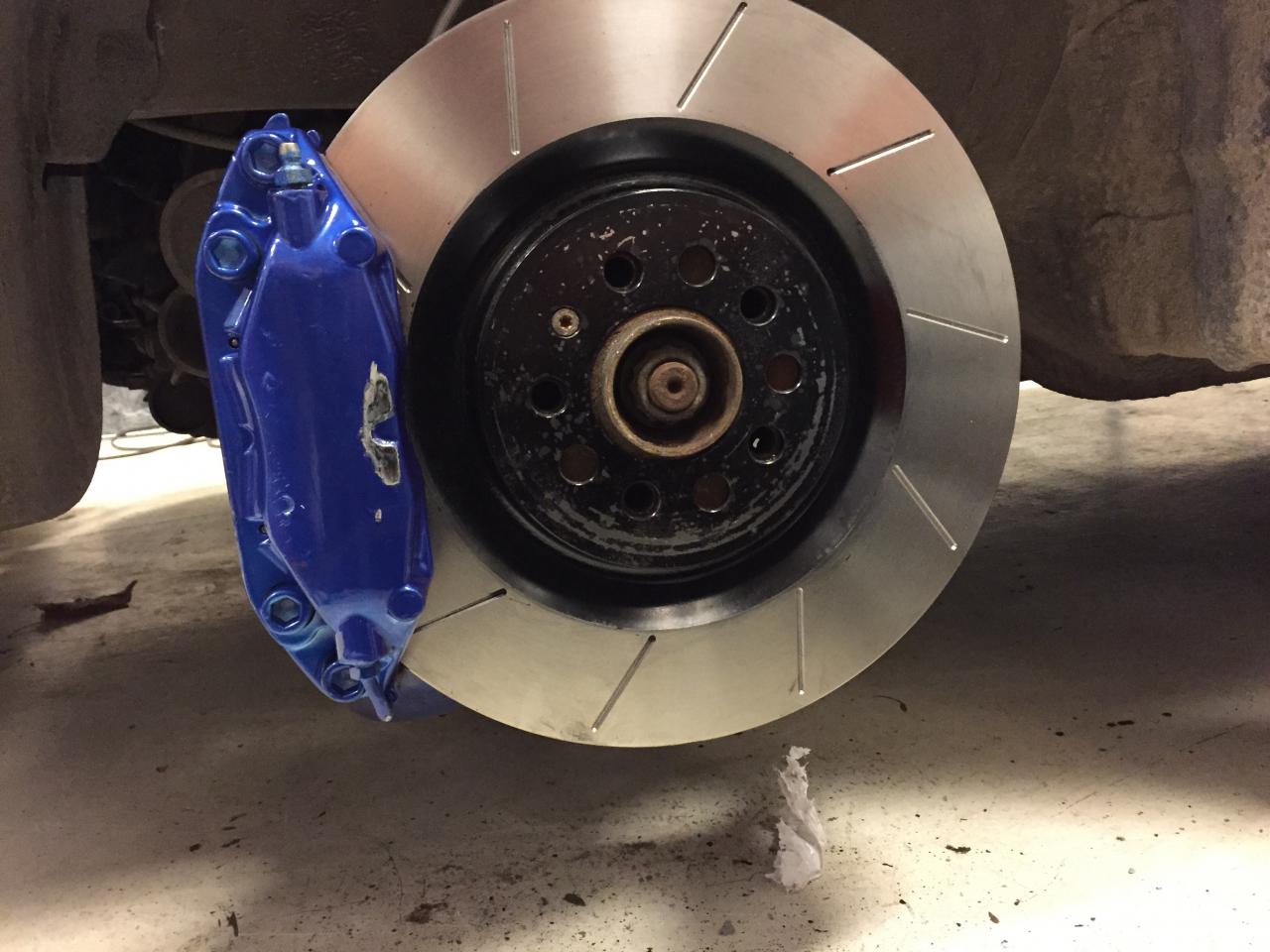

Jeg vil lige vise jer mit bremse projekt :D det er jo åbenbart lige tiden til den slags (Reid og Kronborg)
4 stemplede (selvfølgelig) brembo kalibere fra en Ferrari F360
De er ikke malet færdig endnu, venter pt på klistermærker til forsiden :)

Hvad er din plan med skiver?
De ser ud til at være helt mage til dem jeg lige har sat på:)

De er ikke helt magen til, Porsche kalibere er et stykke alu så derfor lettere end disse som kan skilles ad, lige som cupra r kalibere. Jeg har købt 323mm skiver fra en Cupra R, HEL stål armerede bremse slanger og Ferodo DS2500 klodser :) jeg har målt stemplerne på kaliberen og de er 36mm og 40mm så større end cupra r kaliberene .

Okay. Men hvad så med hulafstand i skiven?

En Cupra R med 323mm Skive kører også med 5x100 :)

Så kom der bremser på :)
Desværre kunne mine BBS sommer hjul ikk være der for kaliberen, så de må males om :evil:

Hvad gør så med hjul?
Kan du ikke bare skære lidt i fælgen? Det er jo ikke så meget der skal væk;)

Hvad bremser havde du på før 312mm eller R32?

Ja jeg ved det ikke helt endnu. Måske et par meget tynde spacere, 3mm eller sådan noget, eller får drejet lidt af fælgene indvendigt ? tror jeg starter med spacere og ser hvordan det ser ud, hvis det er helt af helvedes til må jeg få drejet af fælgene .
Jeg havde R32 bremser før.
